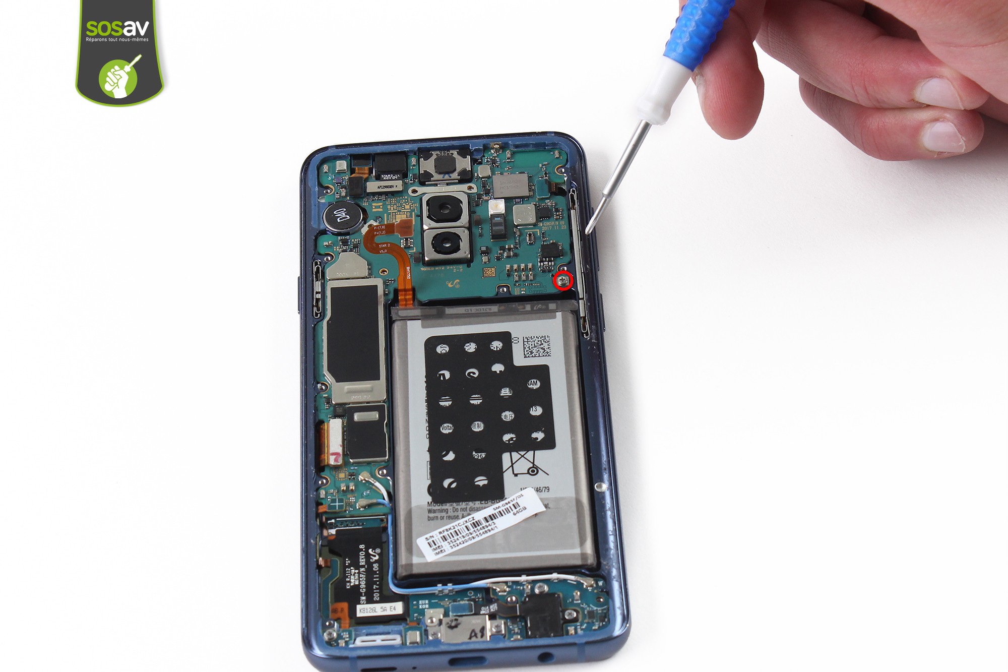

A l'aide du tournevis cruciforme, dévissez la vis entourée en rouge maintenant la carte mère.

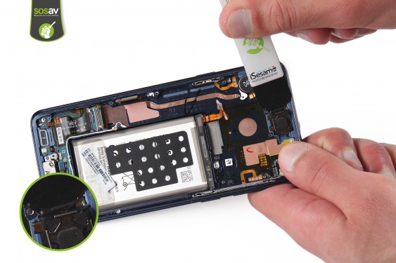

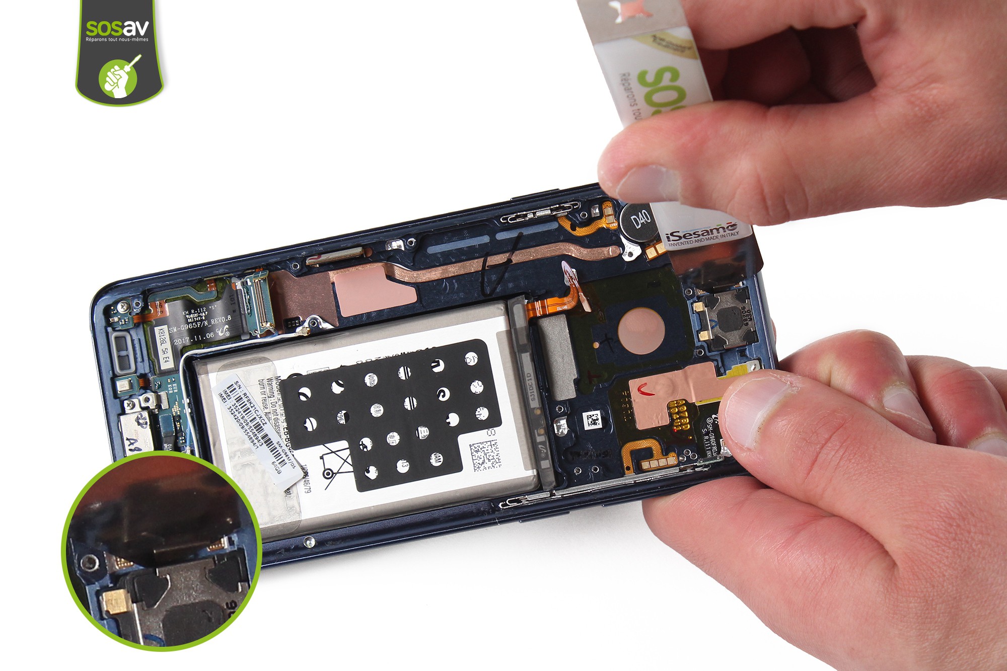

Glissez la spatule iSesamo dans l'interstice bloc haut-parleur externe et châssis et faites doucement levier afin de le déclipser.Procédez à son retrait.

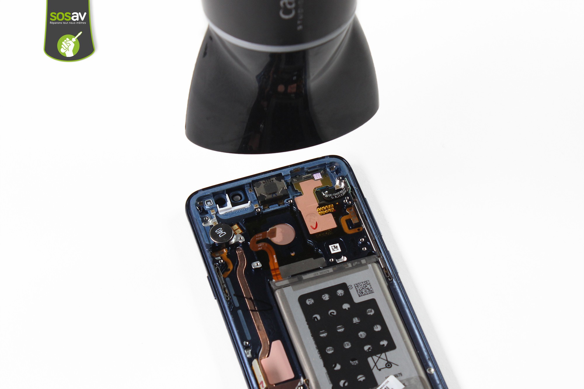

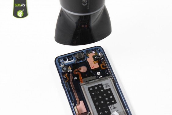

Réchauffez durant 5 à 10 secondes le haut-parleur interne à l'aide du sèche-cheveux, afin de faciliter son décollement.
Etape 24

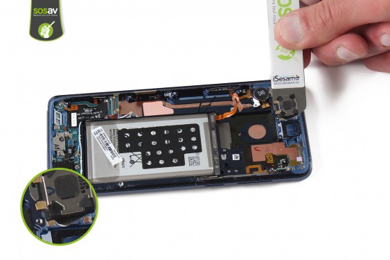

Glissez la spatule iSesamo dans l'interstice haut-parleur interne-châssis et faites doucement levier pour le décoller.Procédez à son retrait.
Etape 25

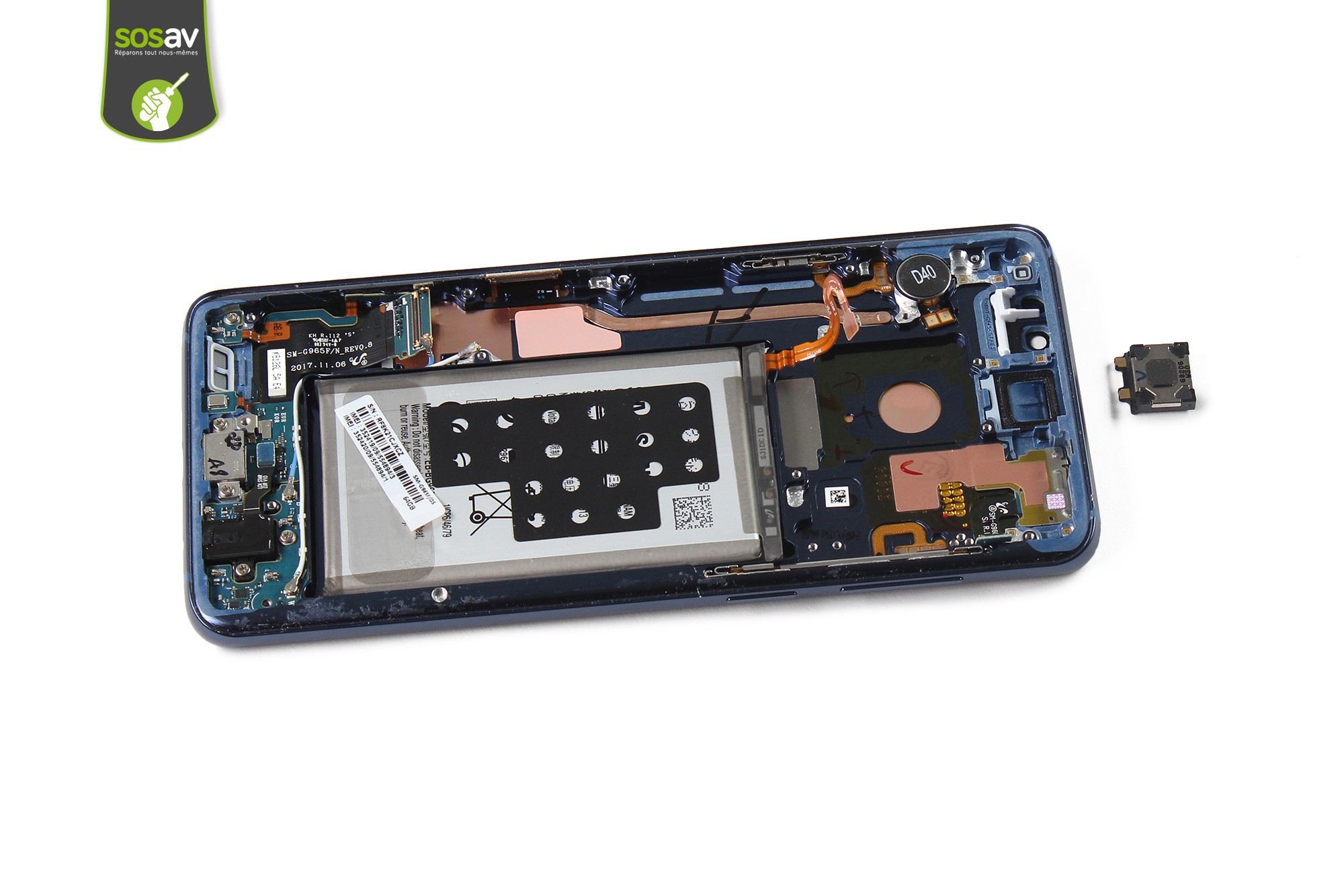

Le haut-parleur interne Galaxy S9+ est désormais démonté.En cas de problème de son lors des appels, remplacez-le par un haut-parleur neuf.
