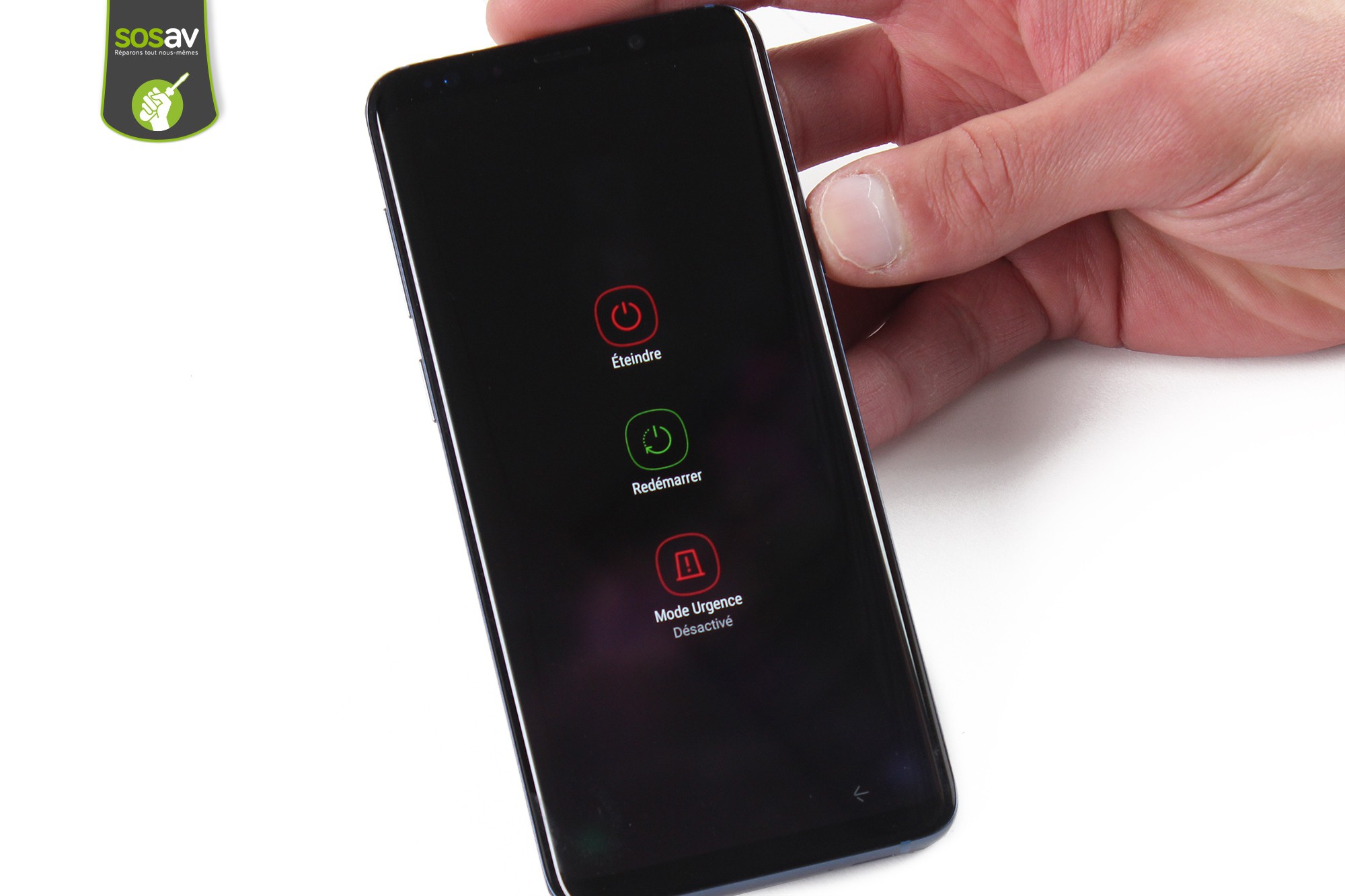

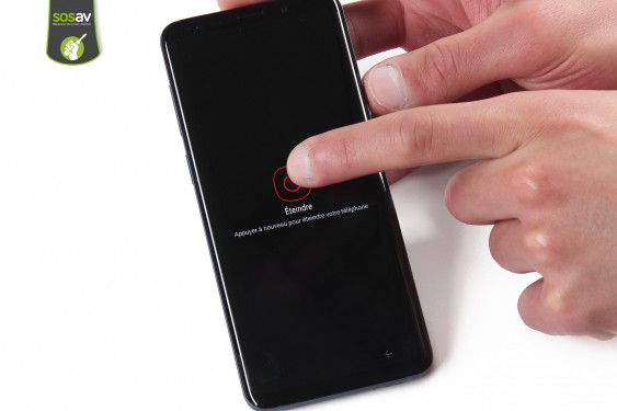

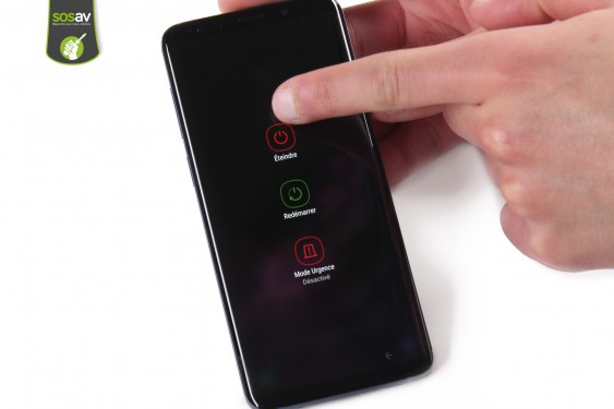

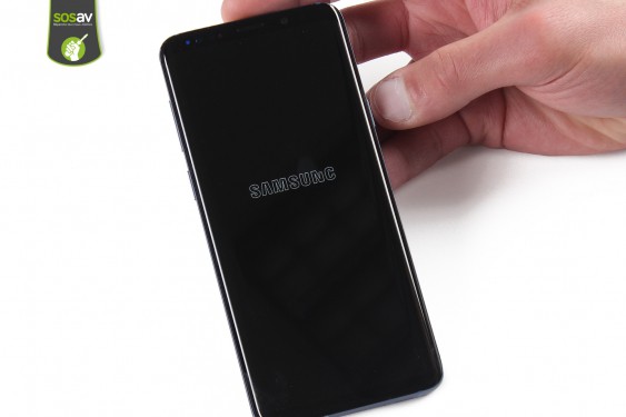

Avant de procéder au changement du haut-parleur externe de votre Galaxy S9+, il est nécessaire pour des raisons évidentes de sécurité de l'éteindre.Pour ceci, appuyez sur le bouton d'allumage durant quelques secondes puis confirmez l'extinction par "Éteindre".

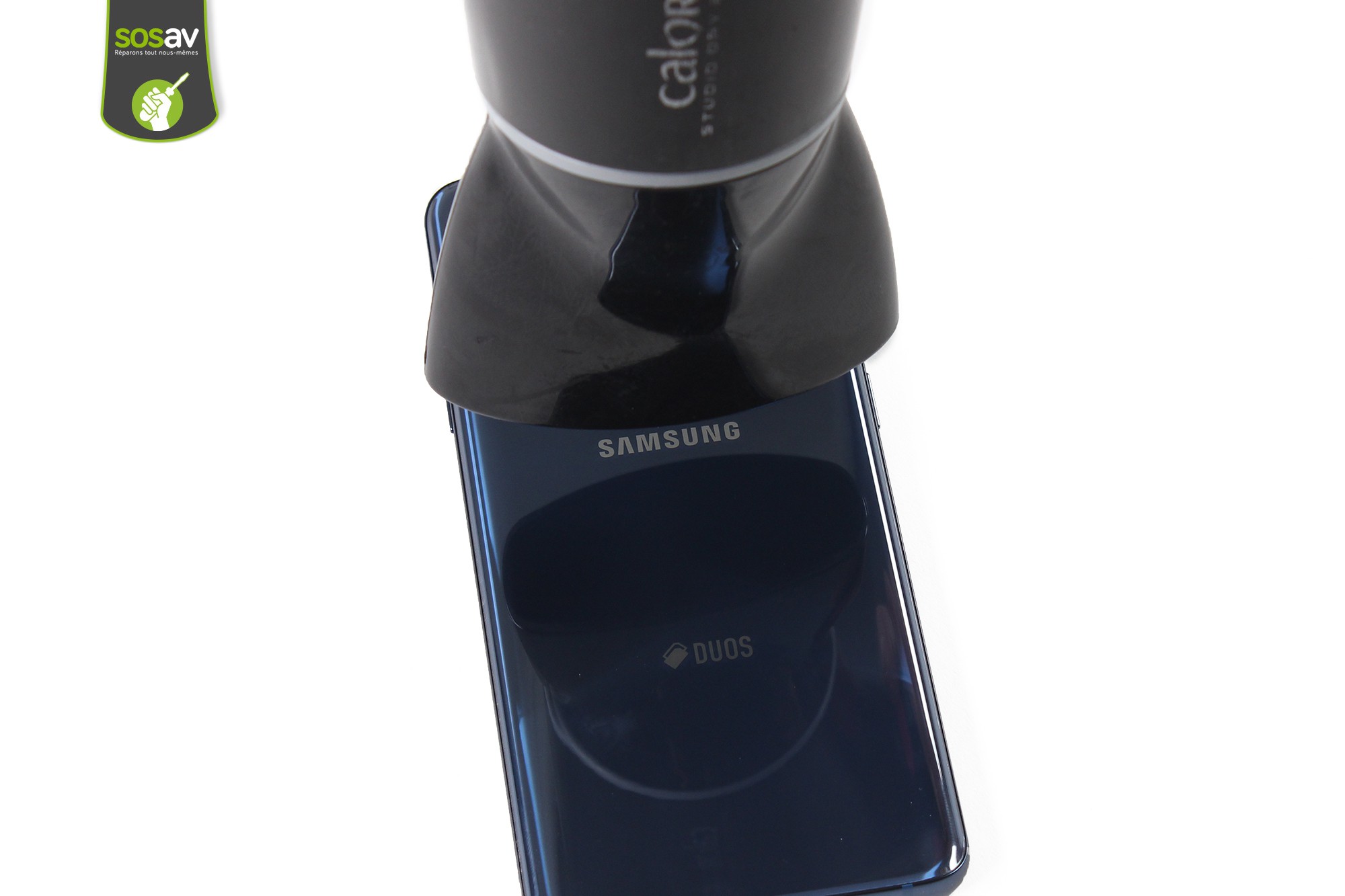

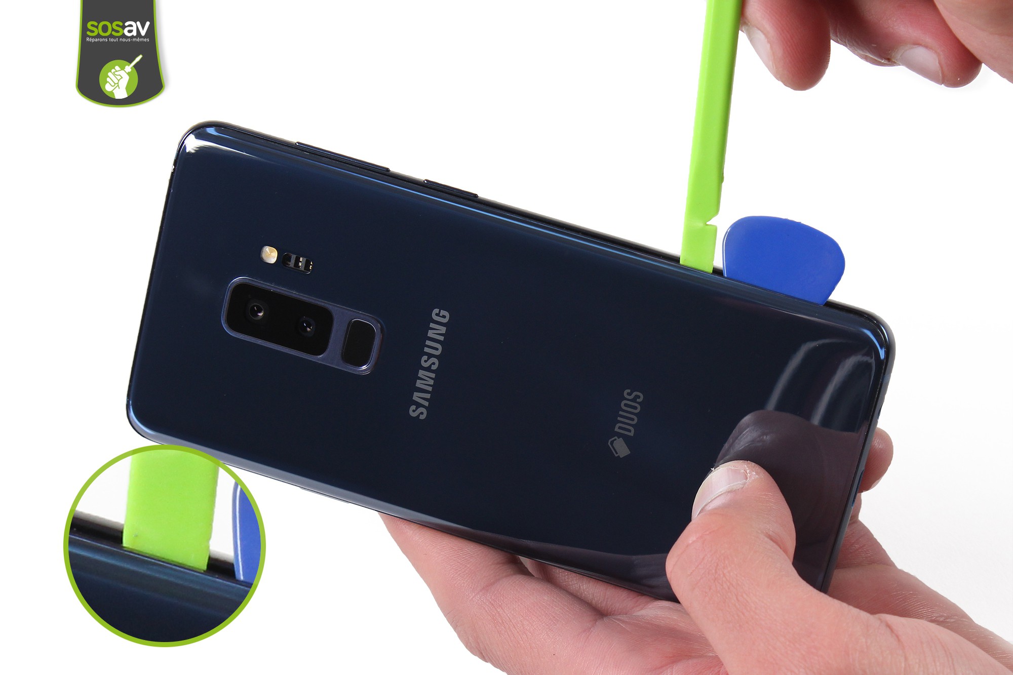

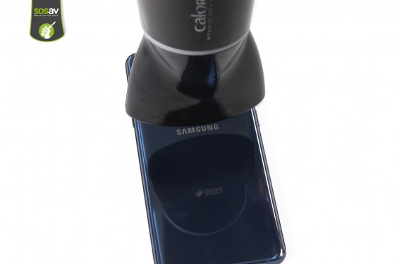

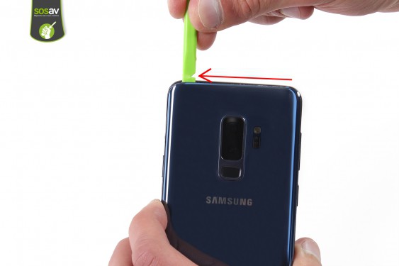

Afin de procéder au retrait de votre vitre arrière Galaxy S9+, il est nécessaire de la chauffer intégralement durant 1 à 2 minutes à l'aide d'un sèche-cheveux.La vitre étant particulièrement bien collée, n'hésitez pas à réchauffer la façade arrière lors des prochaines étapes, dès qu'une résistance se fait sentir, pour ne pas briser la vitre.

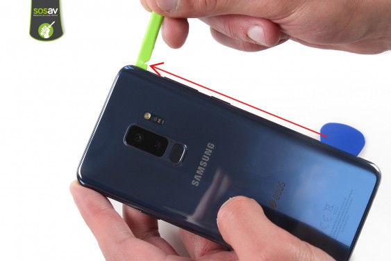

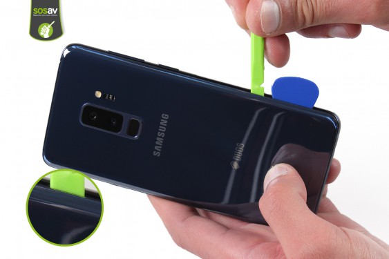

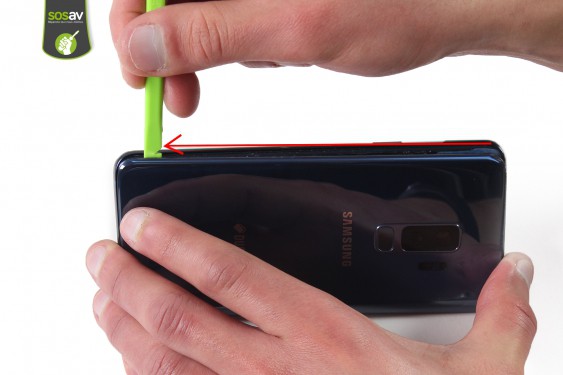

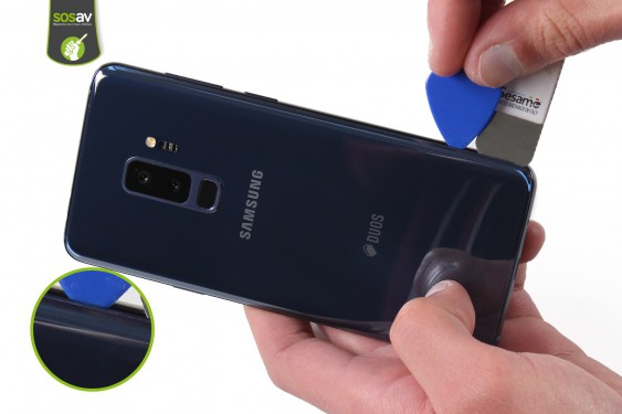

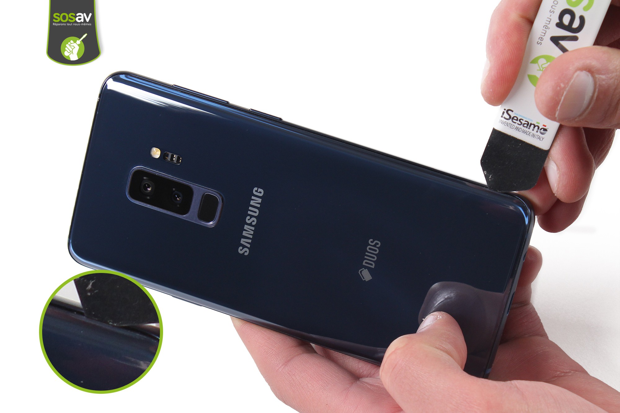

Une fois la vitre arrière suffisamment chauffée, insérez une spatule iSesamo dans l'interstice inférieur droit du téléphone afin de créer une ouverture.Insérez ensuite un médiator dans l'ouverture créee.

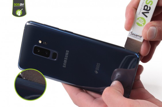

Glissez ensuite une spatule en nylon dans l'interstice inférieur droit du téléphone, puis remontez délicatement vers le haut afin de décoller le côté droit de la vitre.

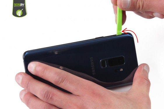

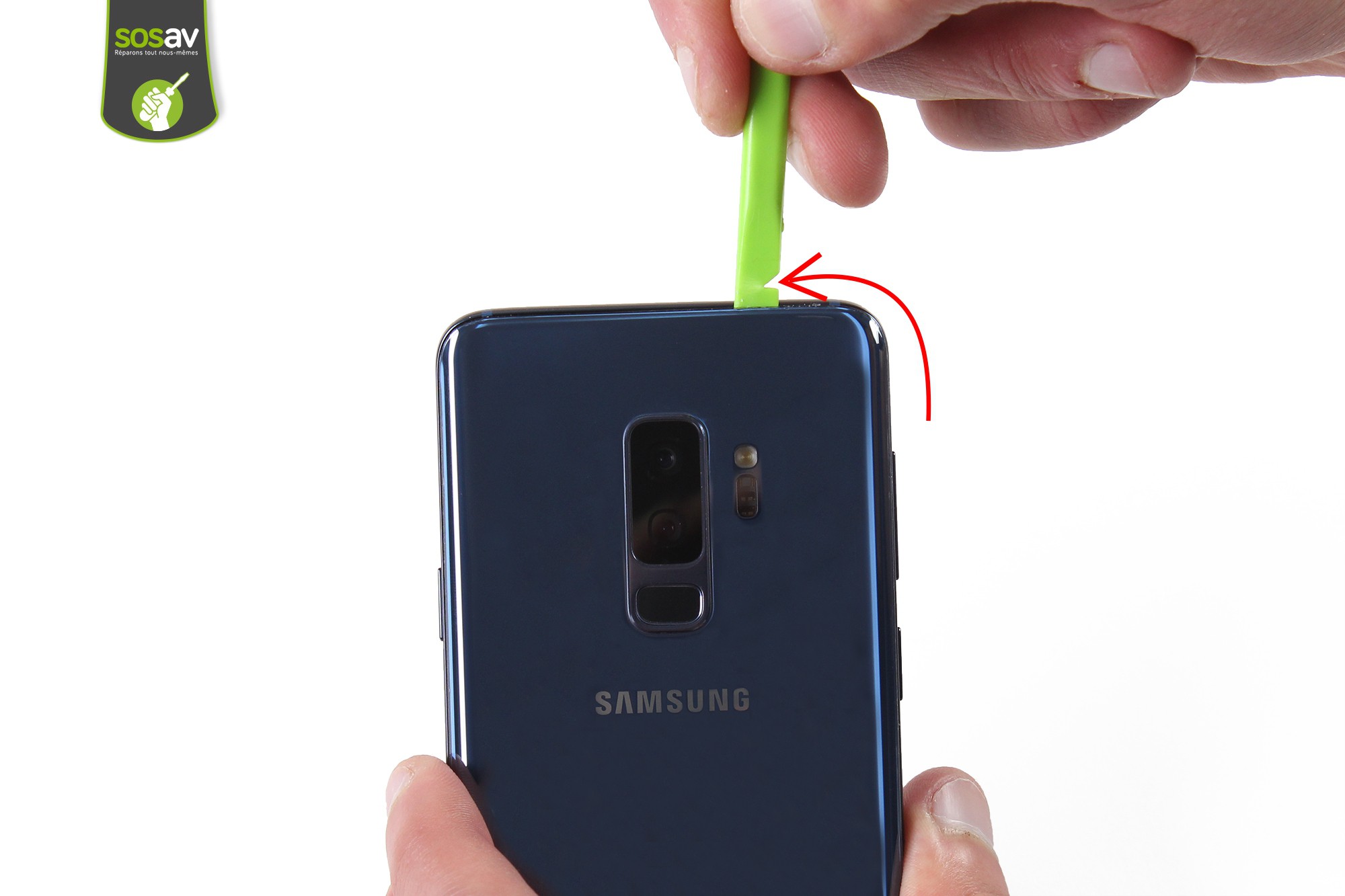

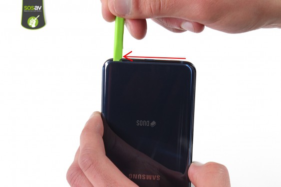

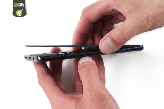

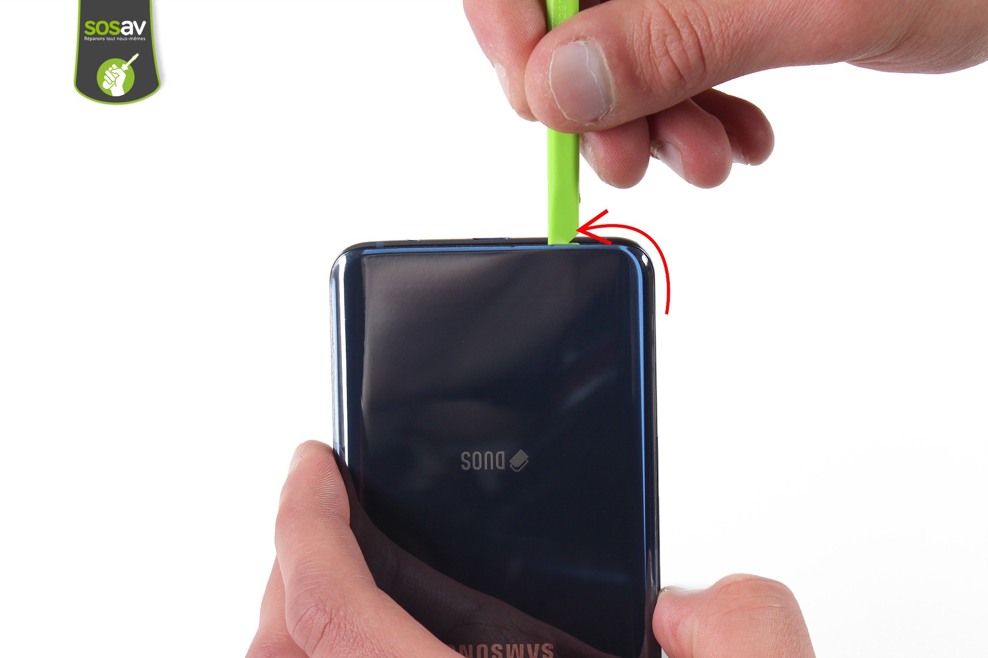

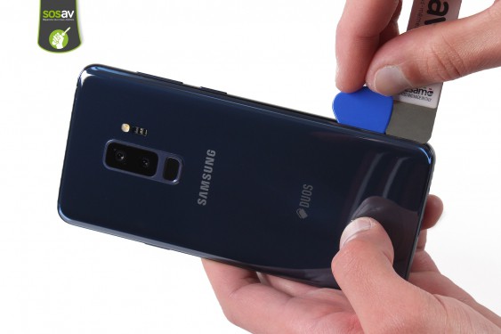

Procédez de même pour la partie supérieure de la vitre.Continuez ensuite sur le côté gauche.

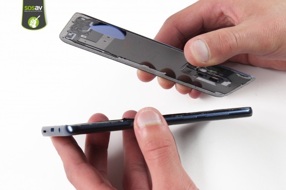

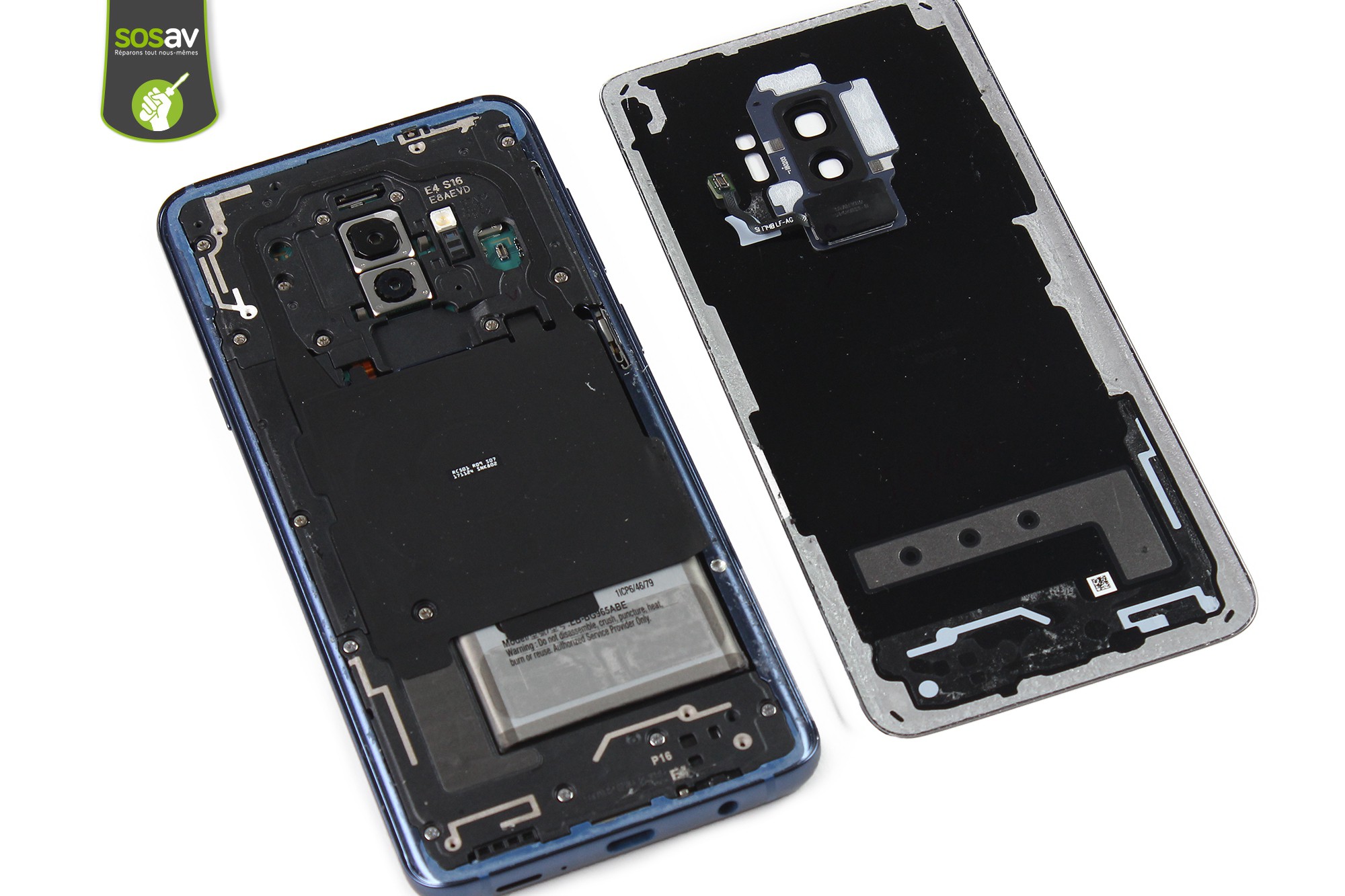

Terminez enfin par la partie basse de la vitre.Saisissez puis retirez délicatement la vitre arrière.Note : n'oubliez pas de retirer le médiator si ce dernier est encore collé sur la vitre.

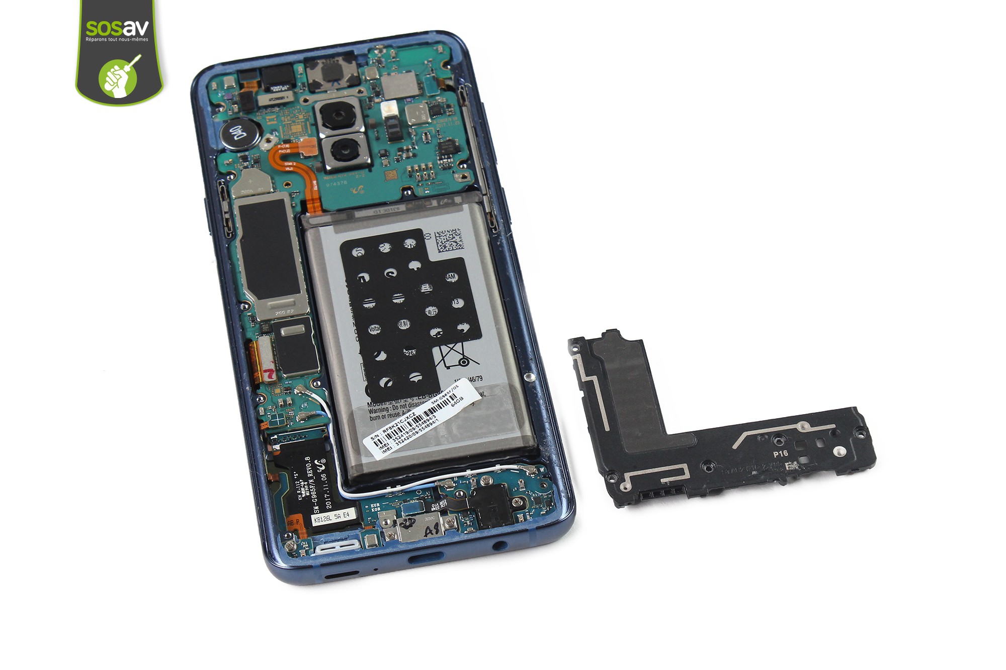

La vitre arrière est désormais partiellement démontée.

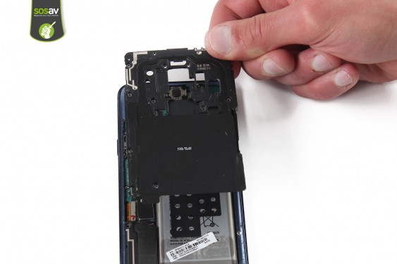

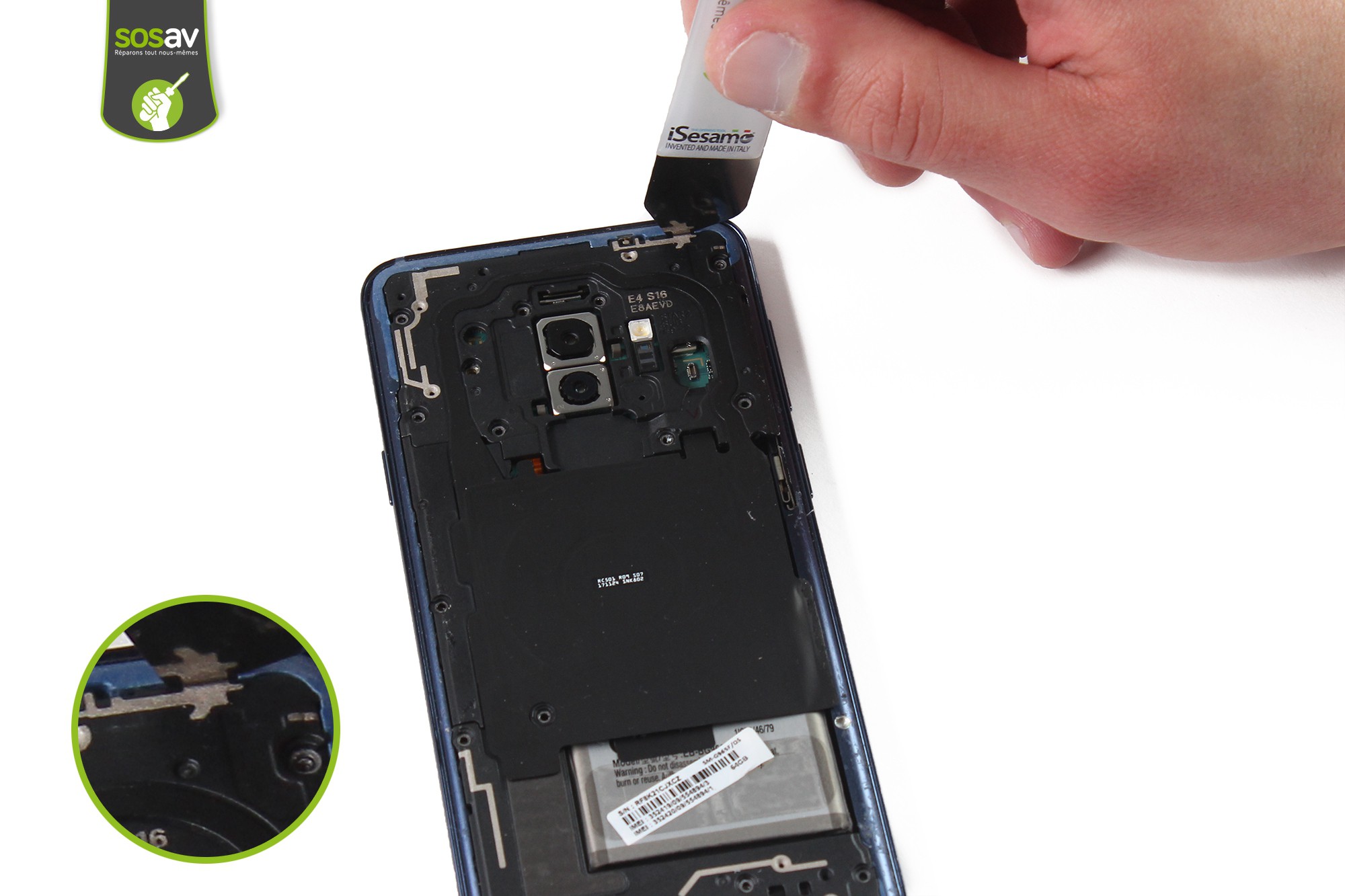

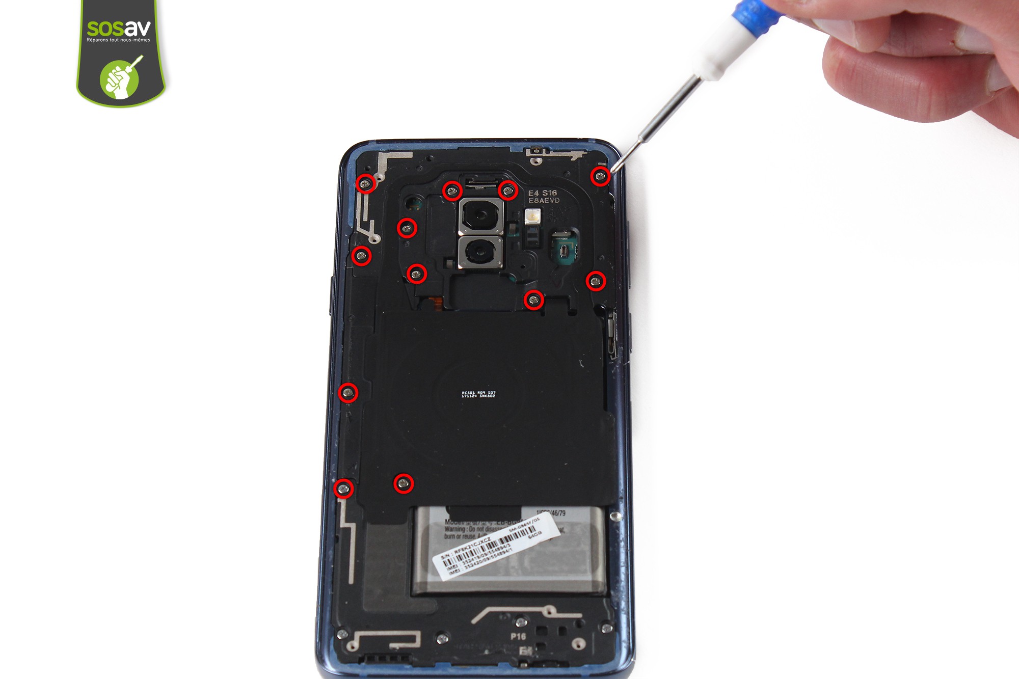

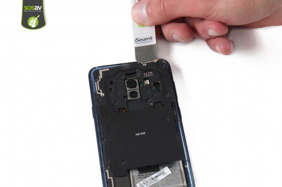

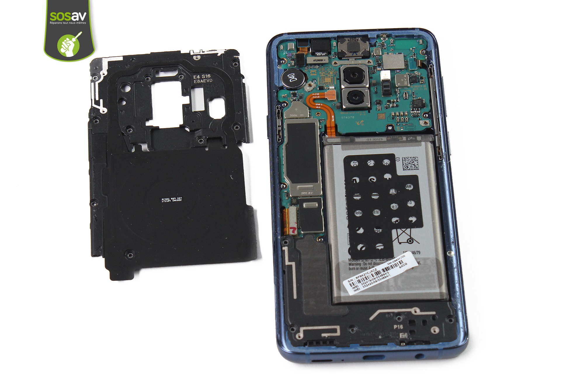

Dévissez les 12 vis cruciformes entourées en rouge maintenant l'antenne NFC.

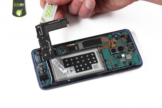

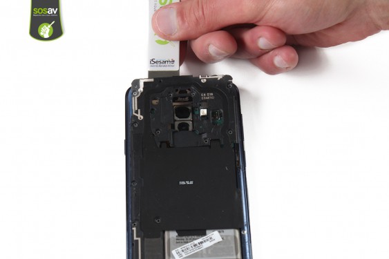

Insérez la spatule iSesamo dans la partie supérieure droite puis faites délicatement levier afin de déclipser la partie supérieure de l'antenne NFC.Saisissez l'antenne et procédez à son retrait.
L'antenne NFC Galaxy S9+ est désormais démontée.

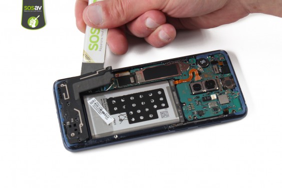

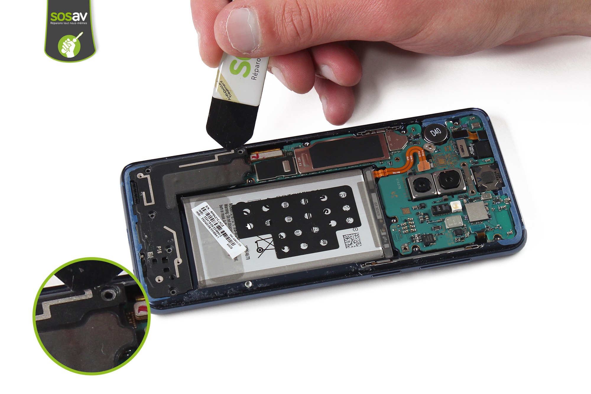

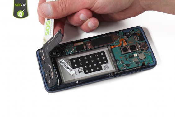

Glissez la spatule iSesamo dans l'interstice bloc haut-parleur externe et châssis et faites doucement levier afin de le déclipser.Procédez à son retrait.
Le haut-parleur externe Galaxy S9+ est désormais démonté.En cas de problème de son, remplacez-le par un haut-parleur neuf.
