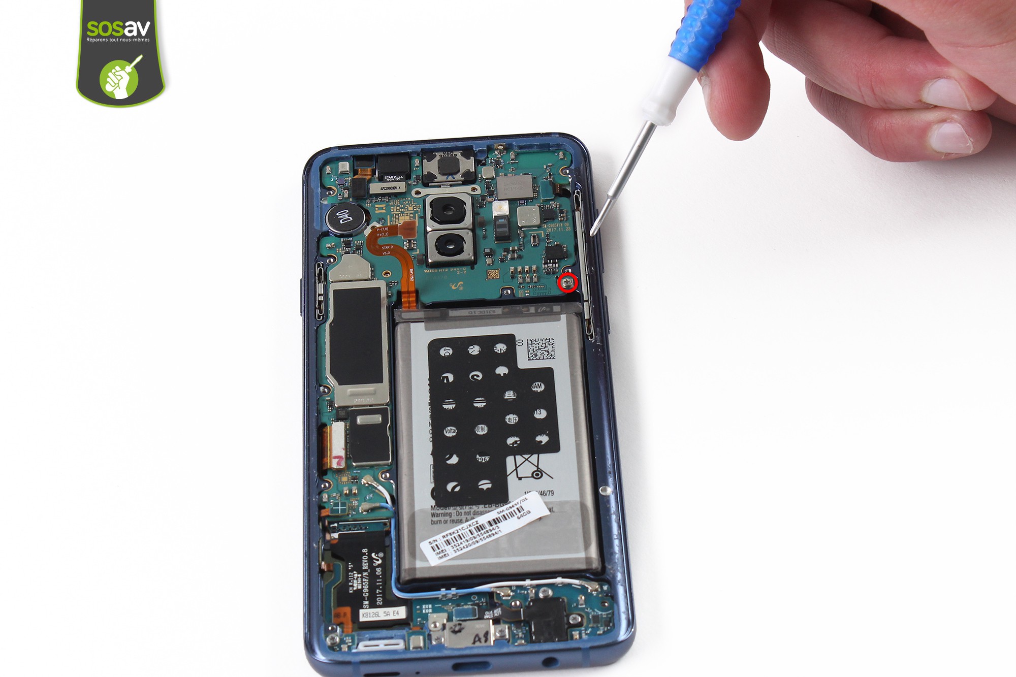

A l'aide du tournevis cruciforme, dévissez la vis entourée en rouge maintenant la carte mère.

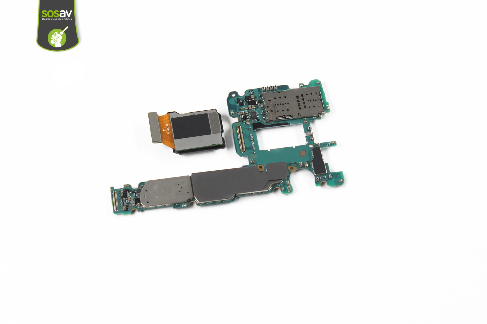

Insérez ensuite la spatule en nylon sur la partie supérieure gauche de la carte mère et faites tout doucement levier afin de la faire basculer de 90°.
Conservez la spatule en nylon pour déconnecter ensuite le connecteur de charge.Procédez au retrait de la carte mère.

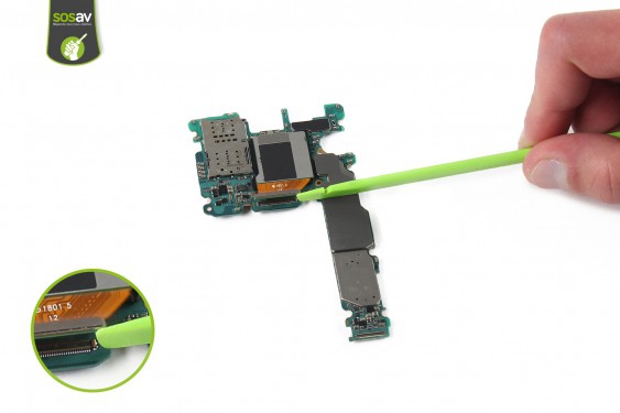

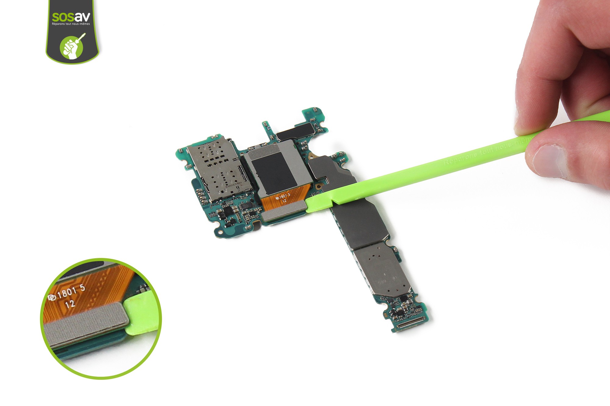

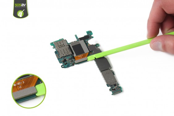

Toujours avec la spatule en nylon, faites de nouveau levier pour déclipser l'ensemble nappe double caméra arrière.
Etape 24

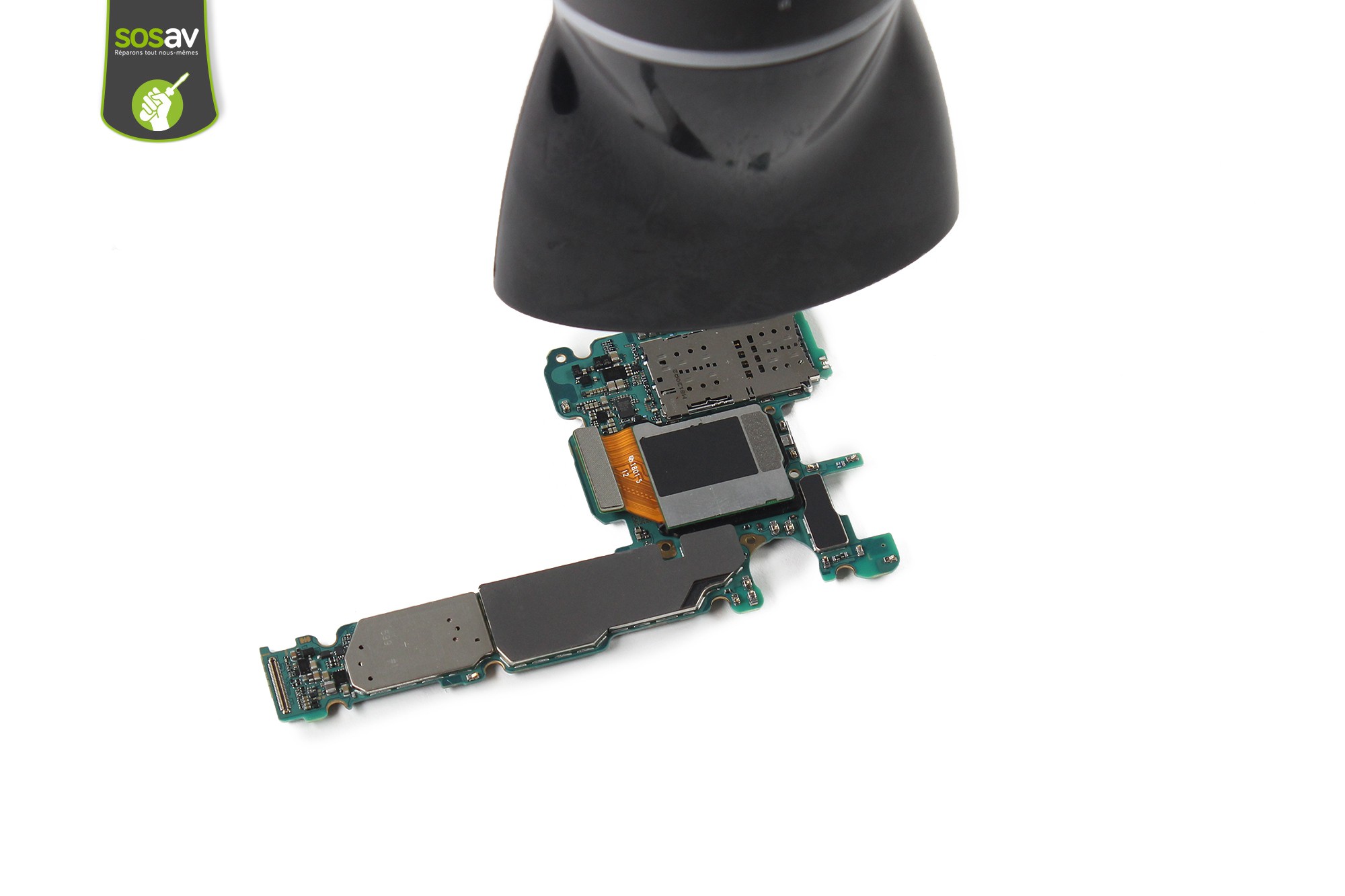

Réchauffez 5 à 10 secondes maximum l'ensemble caméra arrière à l'aide du seche-chevueux afin de le décoller plus facilement.
Etape 25

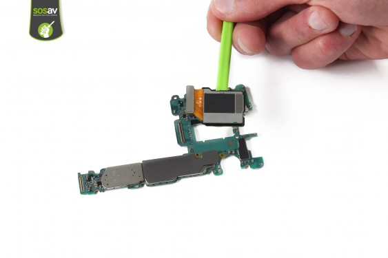

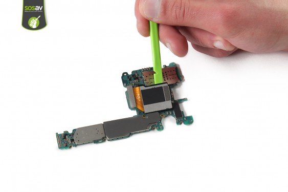

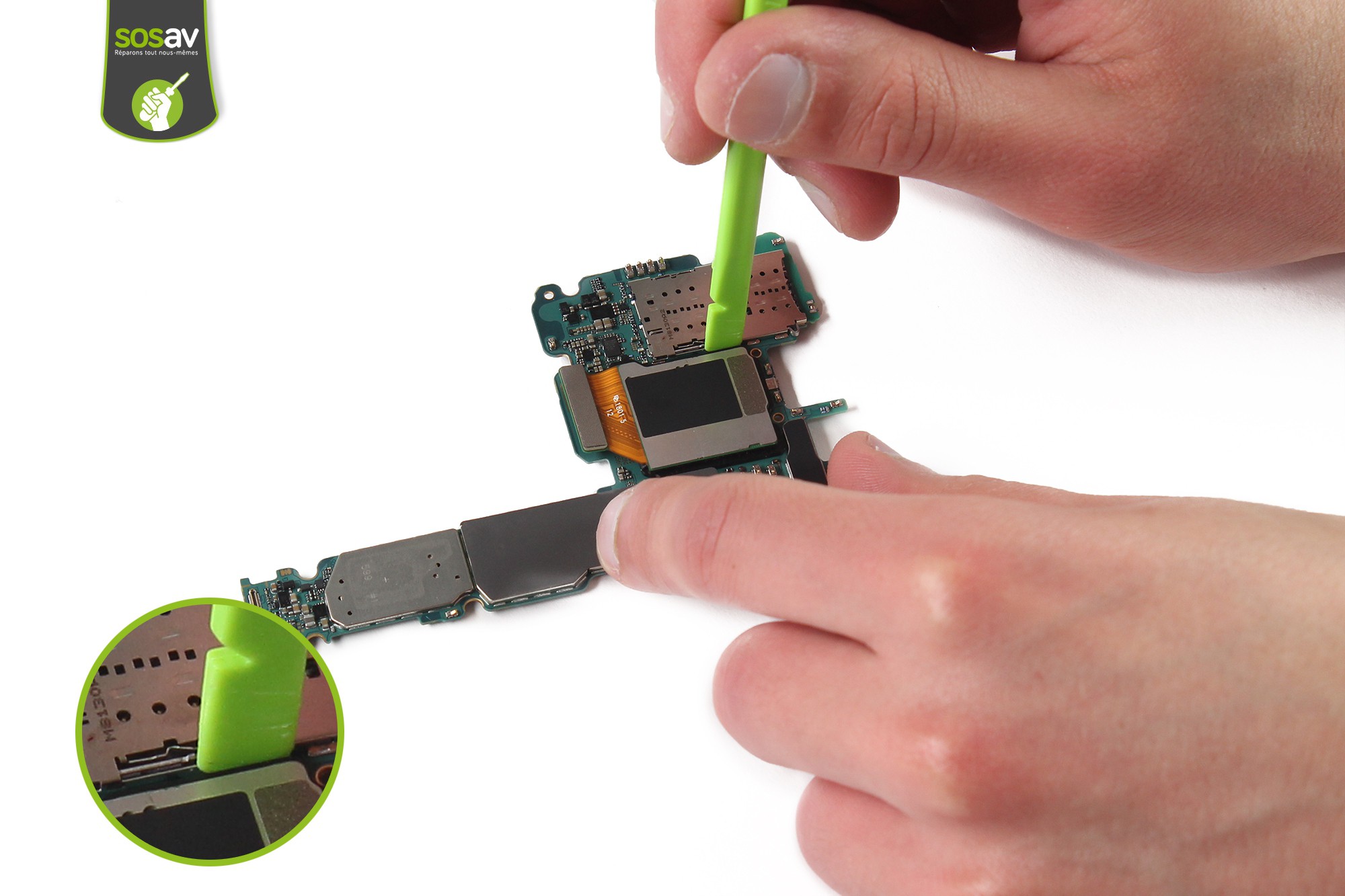

Faites ensuite levier sur le côté gauche du bloc appareil photo très délicatement à l'aide de la spatule en nylon afin de sortir l'ensemble caméra arrière.Saisissez les caméras et procédez à leur retrait.
Etape 26
La carte mère Galaxy S9+ est désormais démontée.Procédez à son remplacement par une carte mère neuve si cela est nécessaire.
