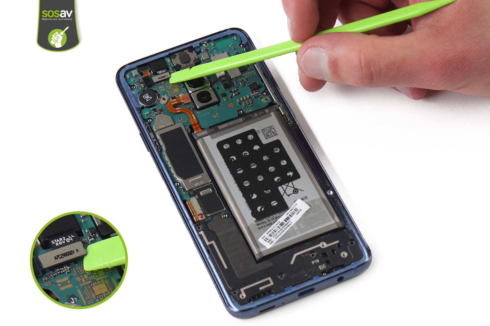

Déconnectez la nappe de la batterie en vous aidant de la spatule en nylon.

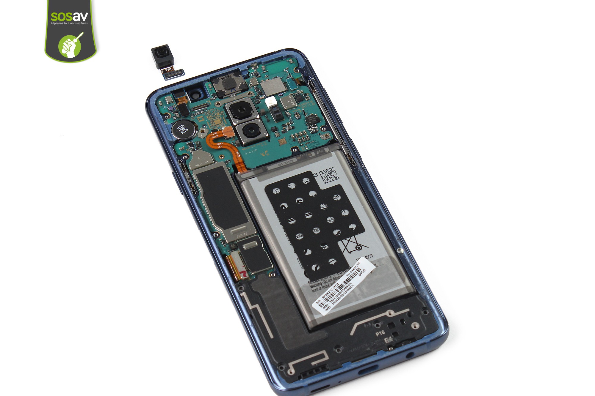

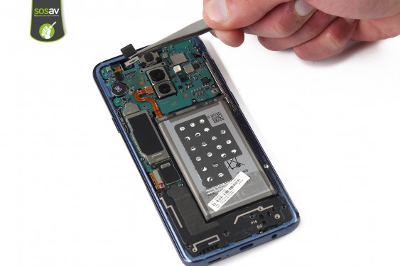

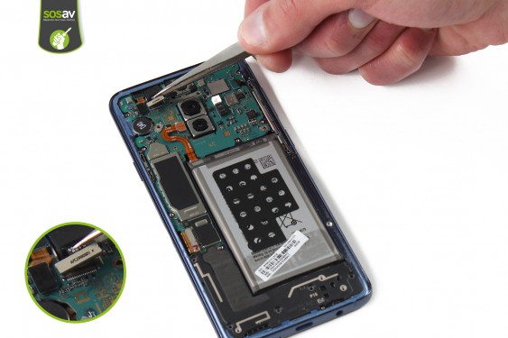

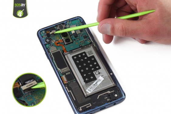

Déconnectez ensuite la caméra avant toujours avec la spatule en nylon puis saisissez-la avec la pince.Procédez à son retrait.
La caméra avant Galaxy S9+ est désormais démontée.Procédez à son remplacement par une caméra avant neuve si cela est nécessaire.
