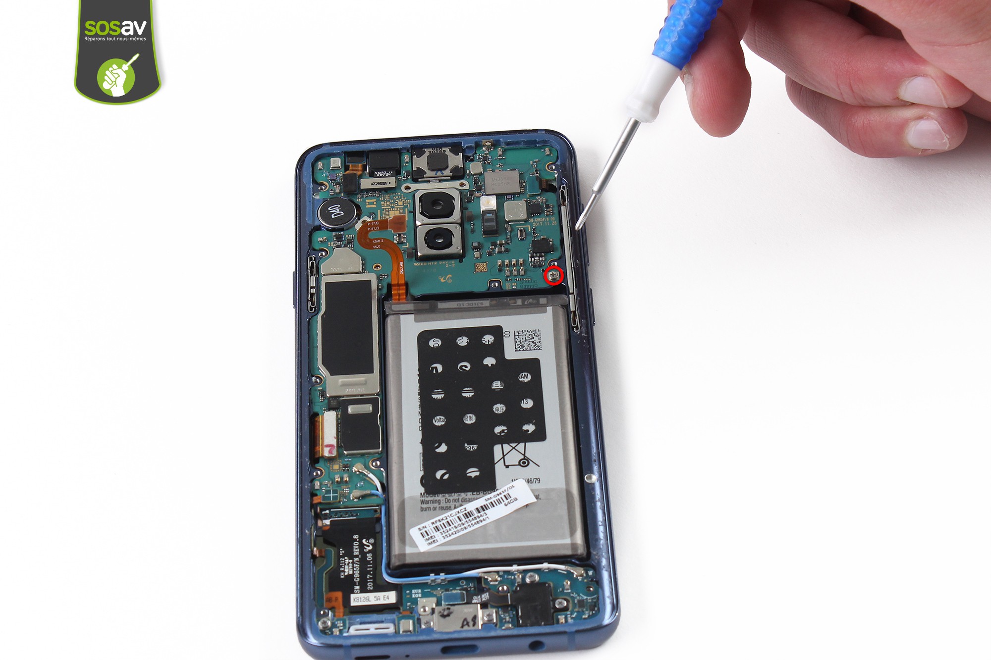

A l'aide du tournevis cruciforme, dévissez la vis entourée en rouge maintenant la carte mère.

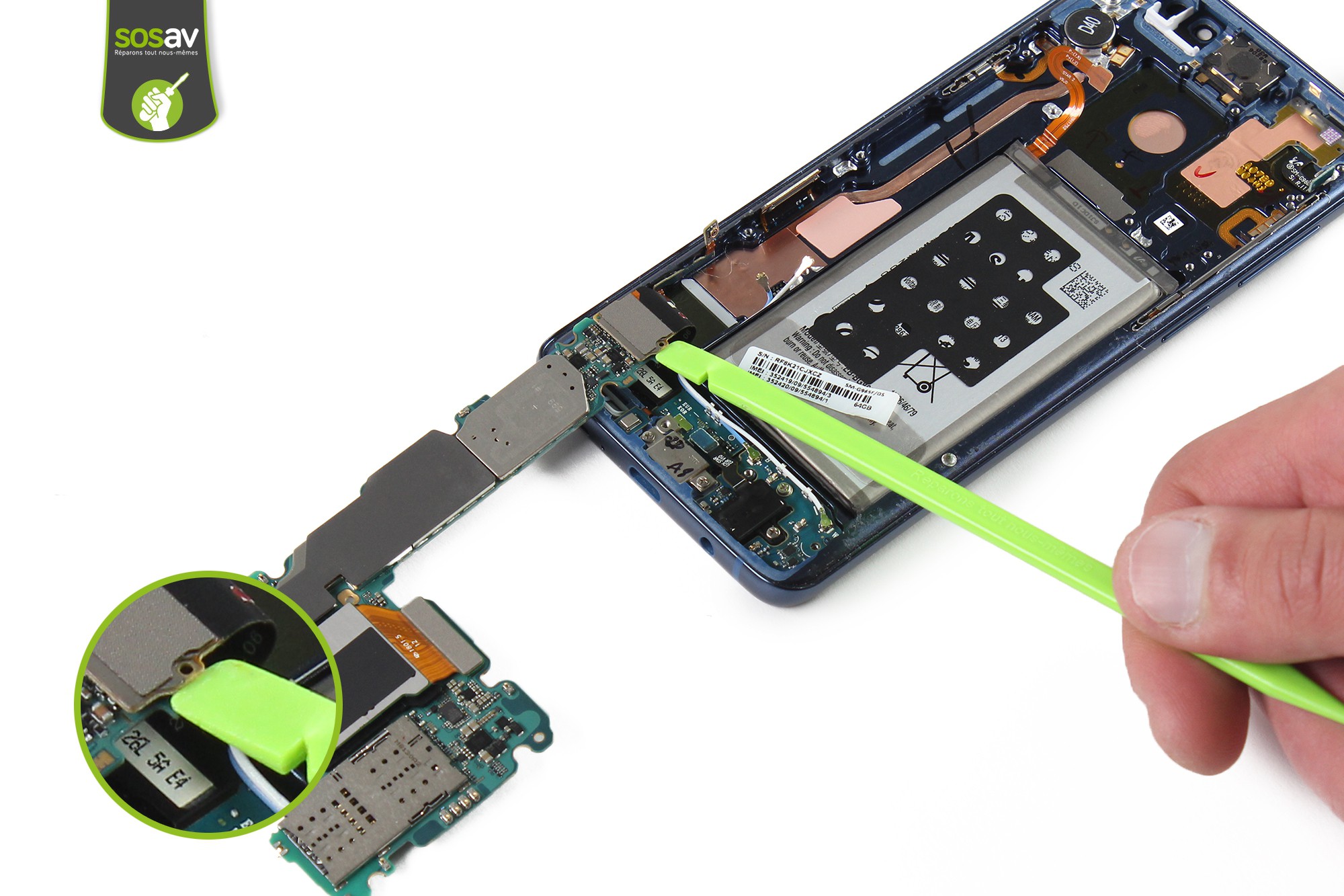

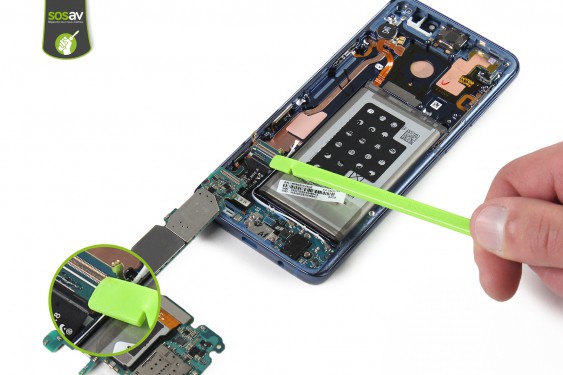

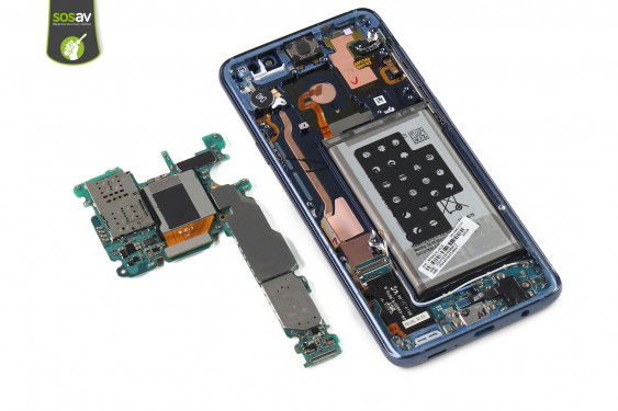

Insérez ensuite la spatule en nylon sur la partie supérieure gauche de la carte mère et faites tout doucement levier afin de la faire basculer de 90°.
Conservez la spatule en nylon pour déconnecter ensuite le connecteur de charge.Procédez au retrait de la carte mère.

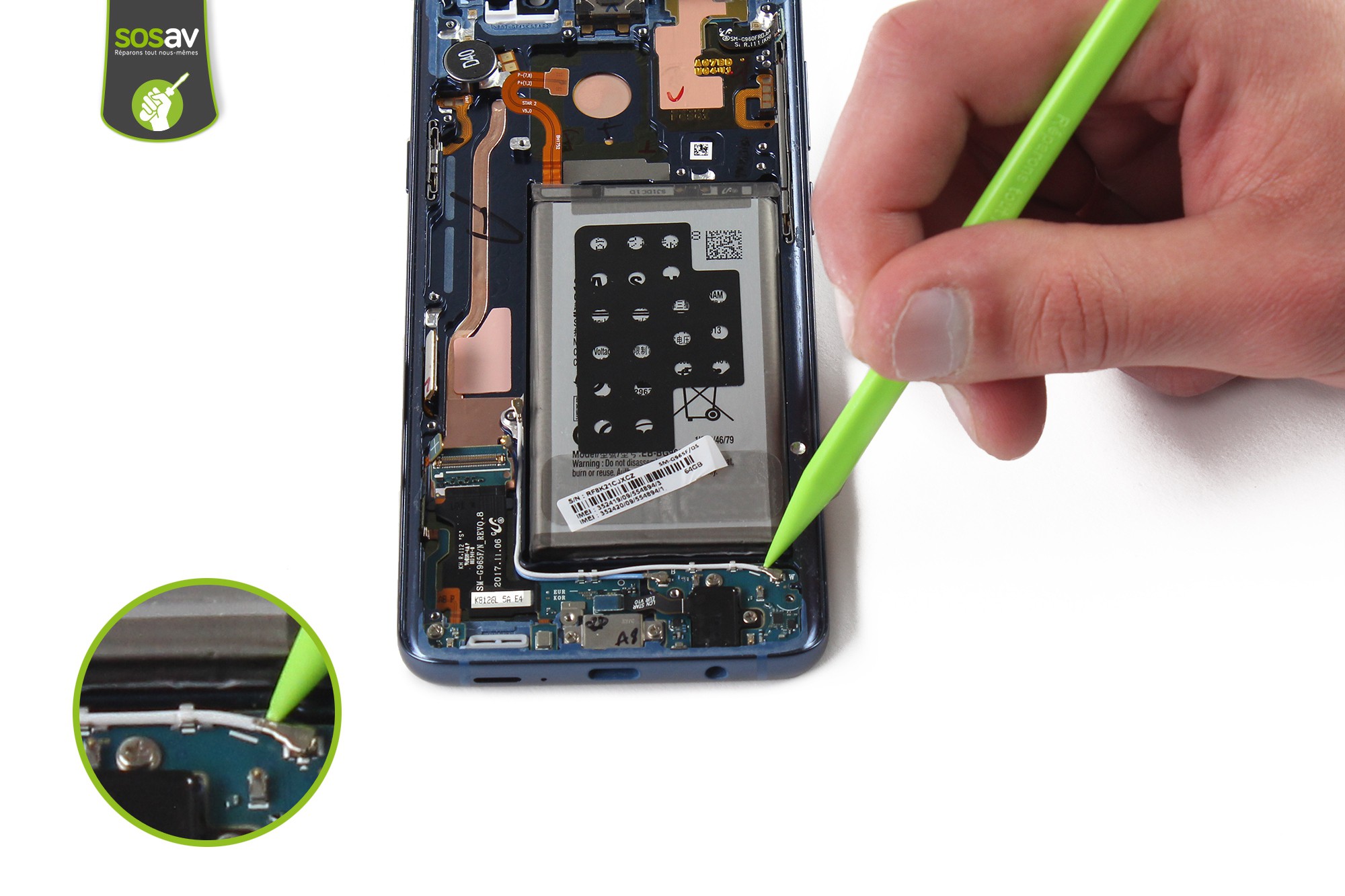

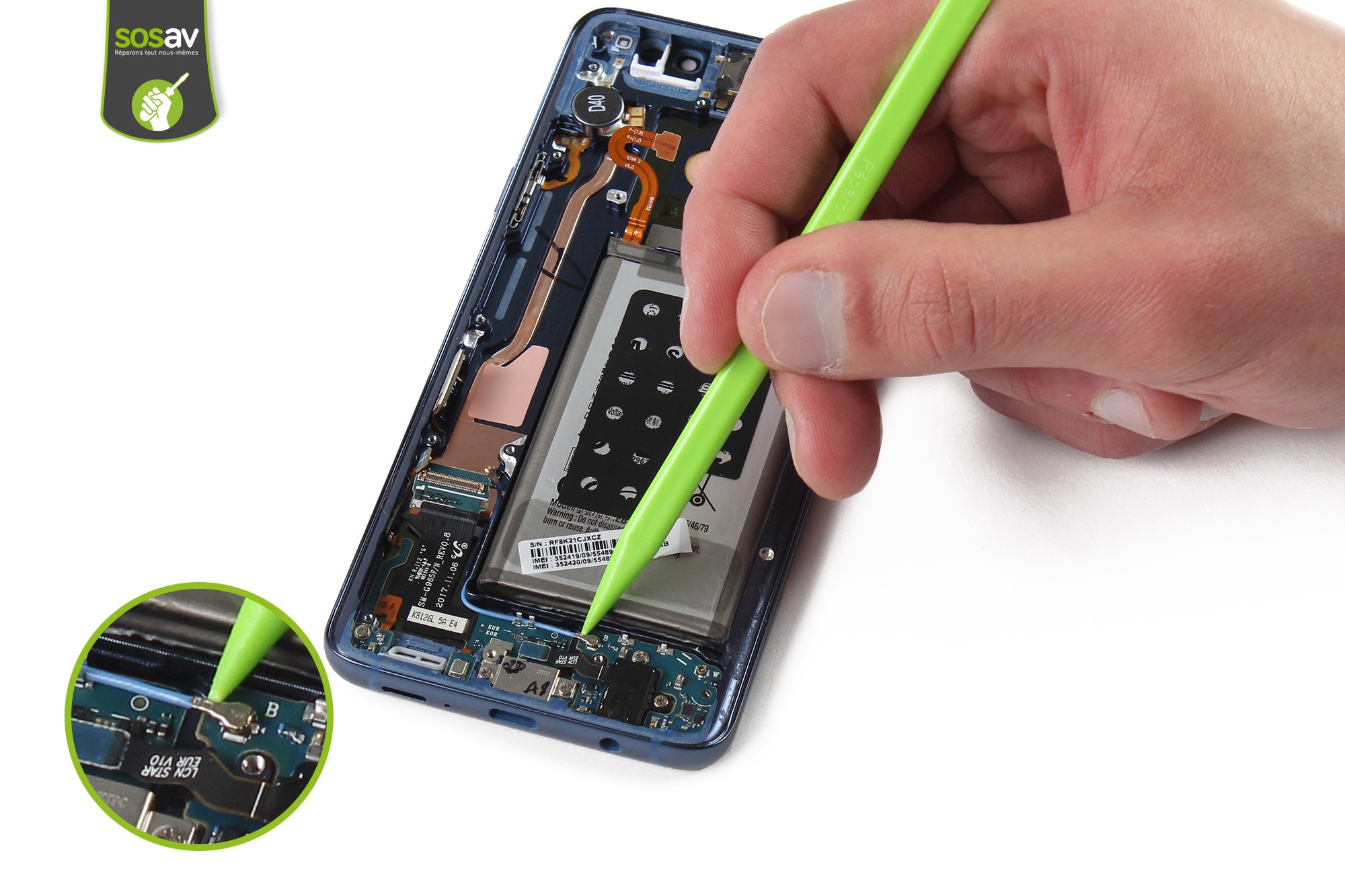

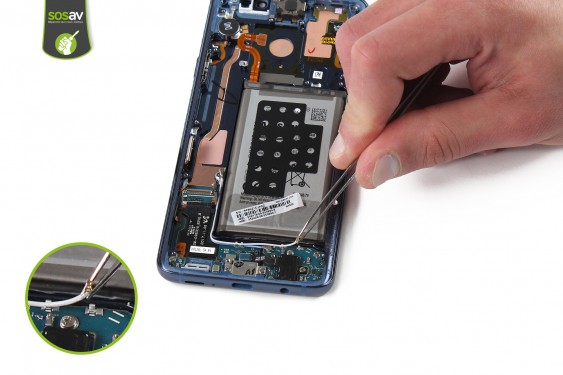

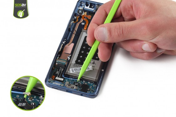

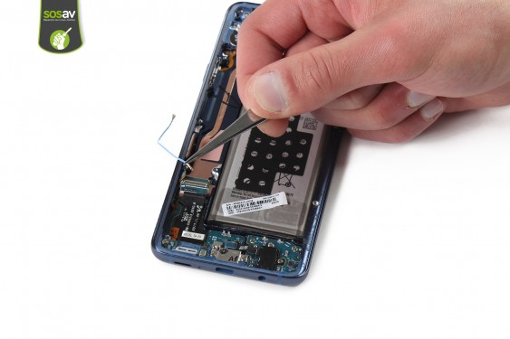

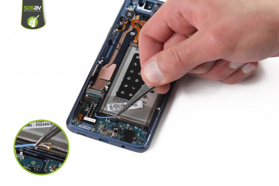

Déconnectez le câble d'interconnexion GSM côté connecteur de charge à l'aide de la pointe de la spatule en nylon.Saisissez le câble puis sortez-le de son support.Procédez à son retrait.
Etape 24

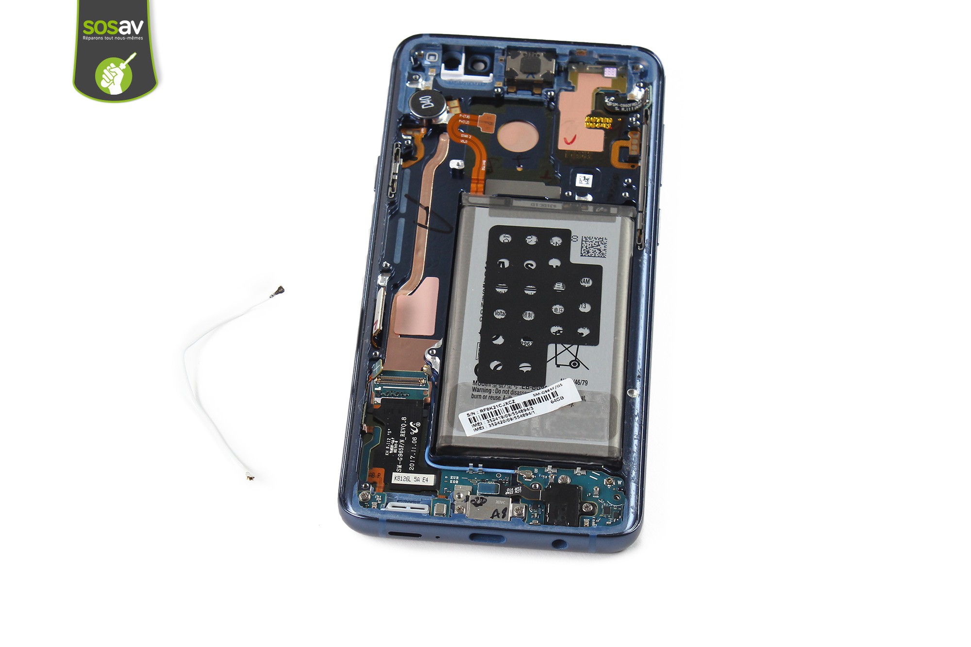

Le câble d'interconnexion GSM est désormais démonté.
Etape 25

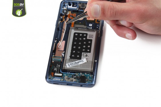

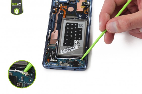

Déconnectez, à l'aide de la pointe de la spatule en nylon, le câble d'interconnexion WiFi, côté connecteur de charge.Procédez à son retrait.
Etape 26

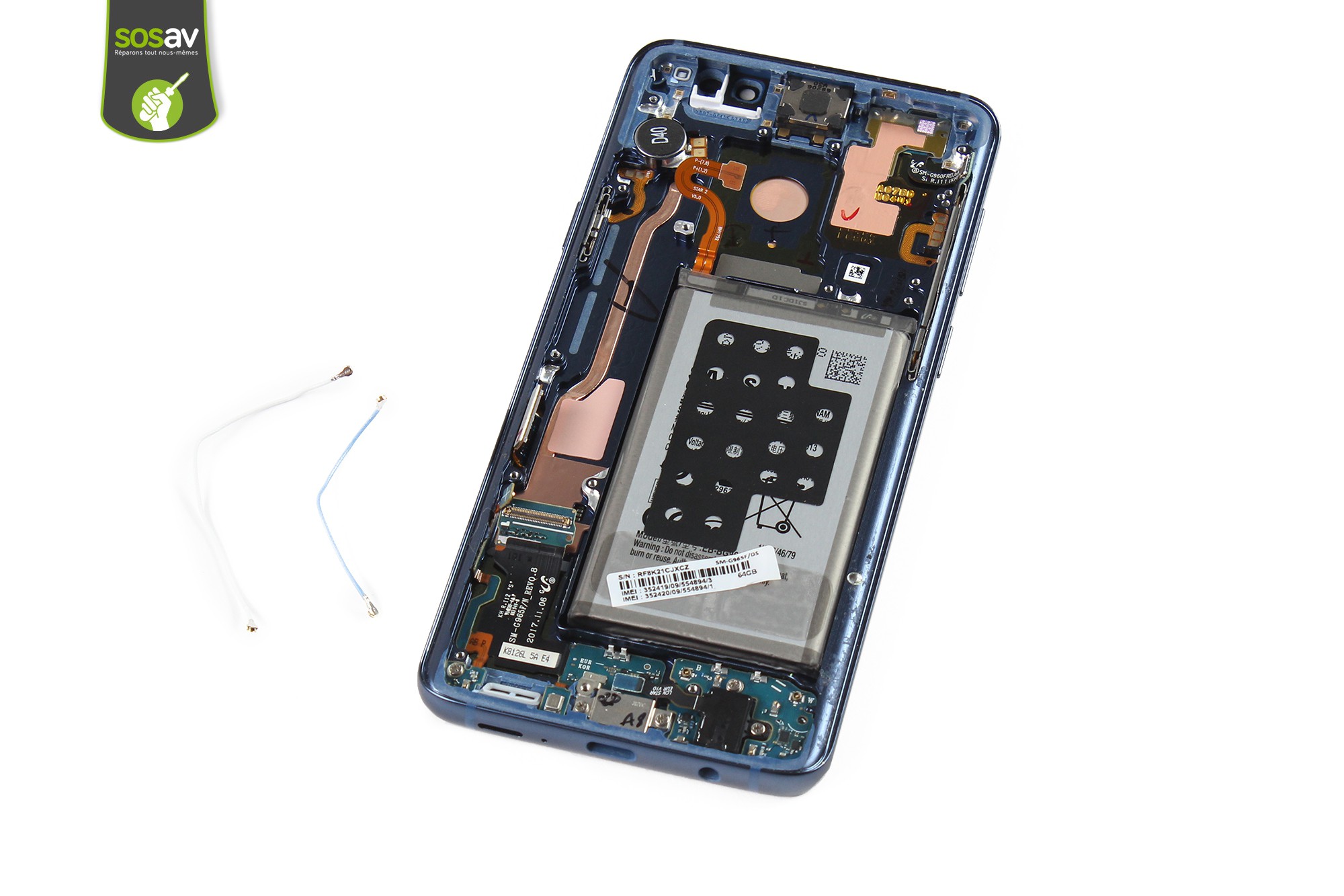

Les câbles d'interconnexion Galaxy S9+ sont désormais démontés.En cas de problème de réception WiFi ou GSM, remplacez-les par de nouveaux câbles d'interconnexion.
