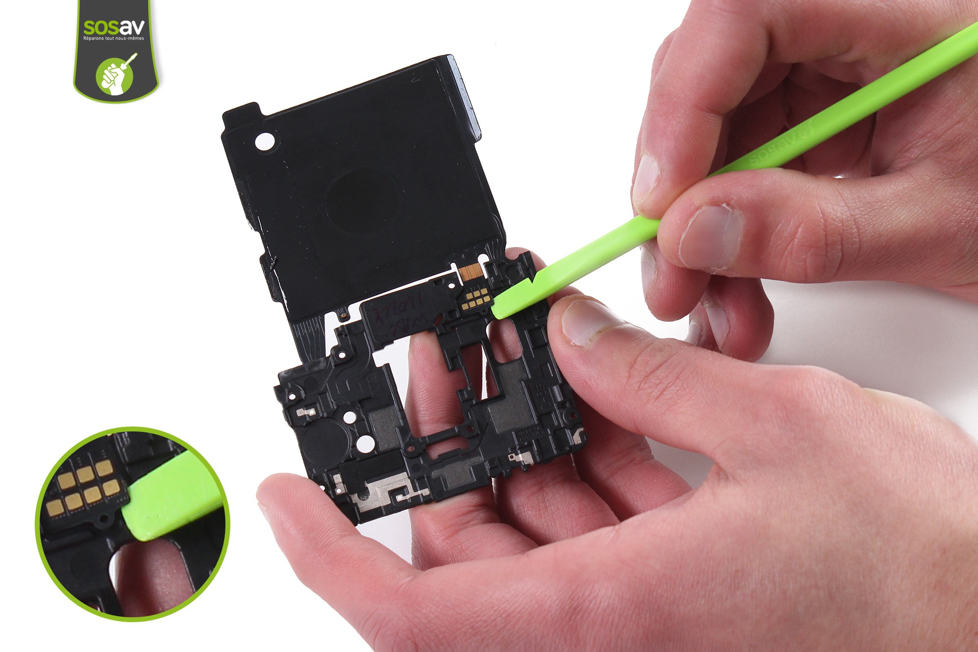

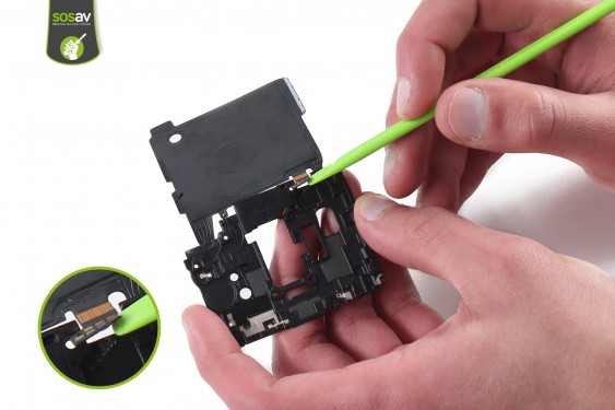

A l'aide de la spatule en nylon, décollez délicatement le connecteur de l'antenne NFC.

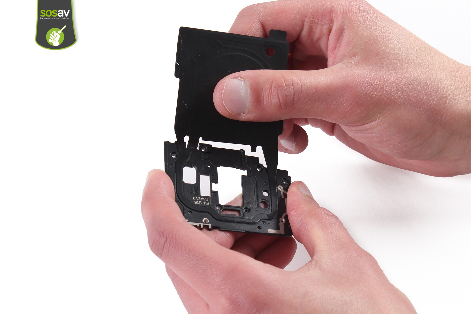

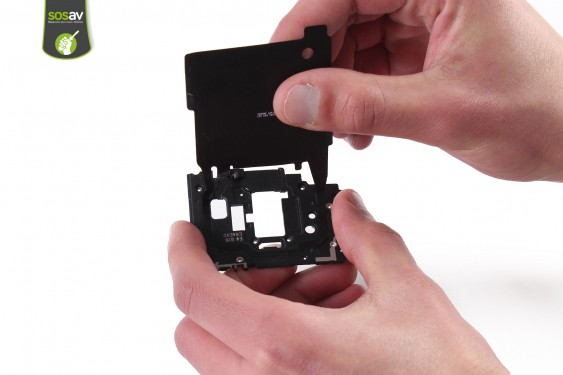

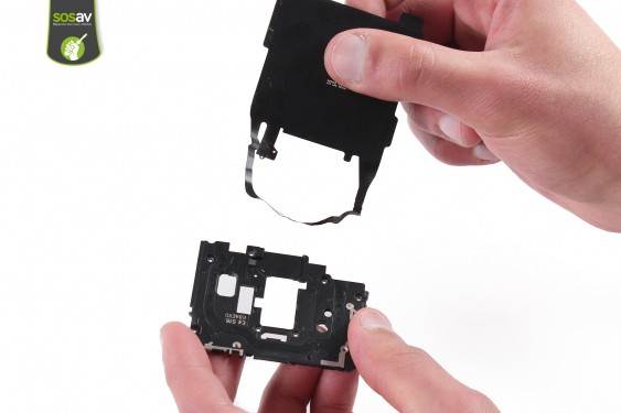

Saisissez l'antenne et décollez-la délicatement de son support plastique.Procédez à son retrait.

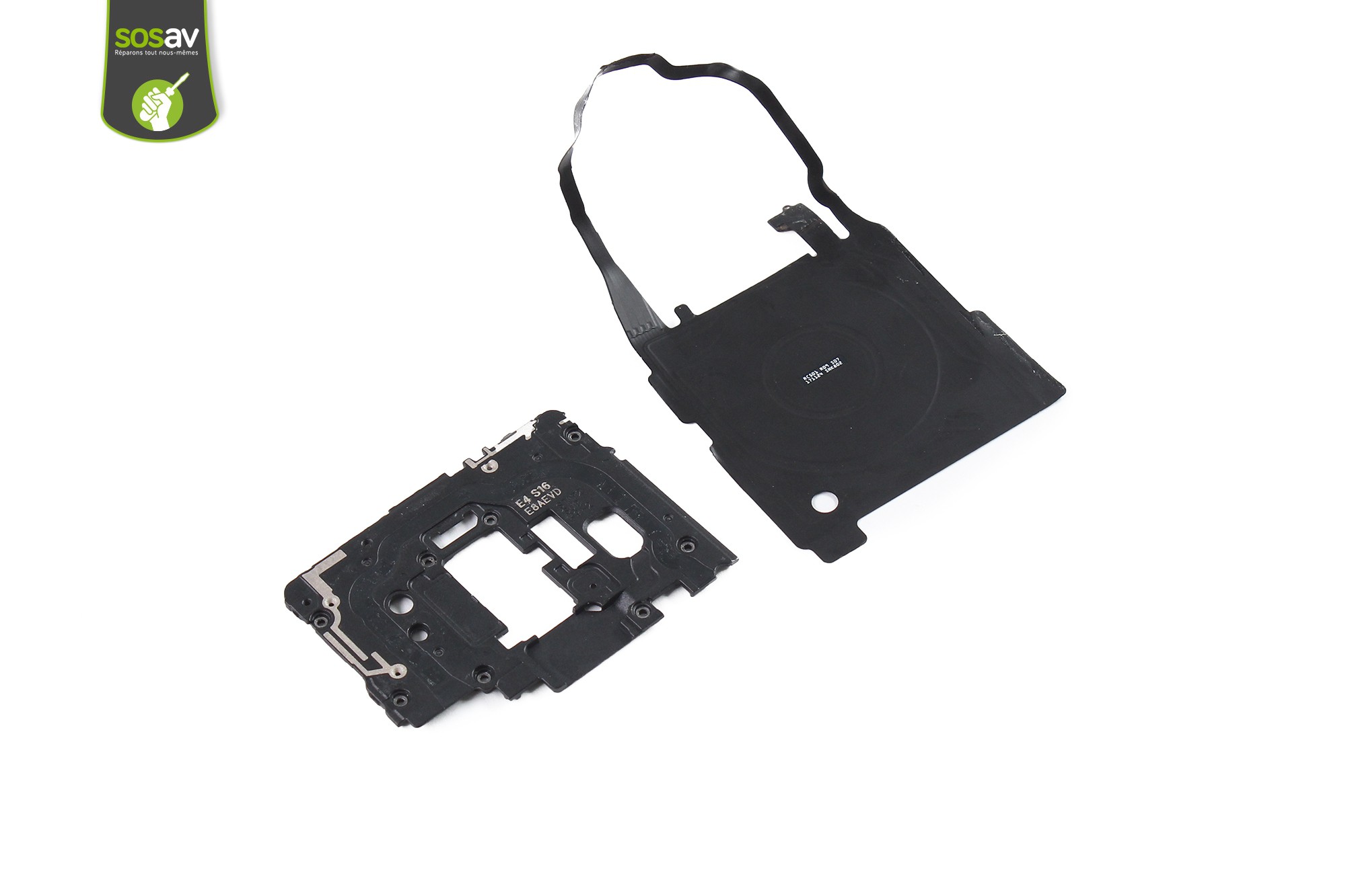

L'antenne NFC Galaxy S9+ est désormais démontée.Procédez à son remplacement par une antenne NFC neuve si cela est nécessaire.
