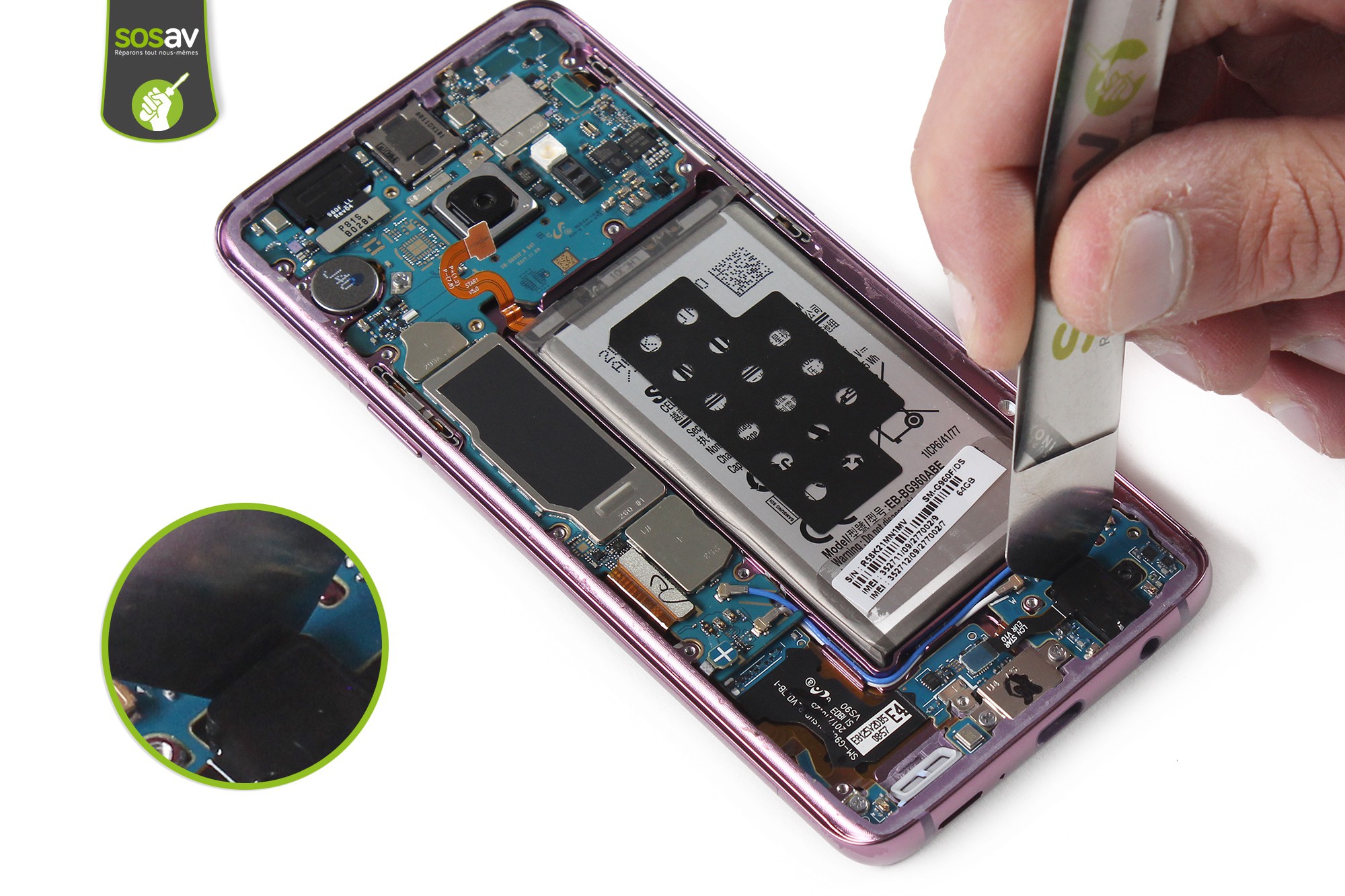

Déconnectez la batterie à l'aide de la spatule en nylon.
Pour retirer la batterie S9 plus facilement, nous allons démonter le haut-parleur externe.A l'aide du tournevis cruciforme, dévissez les 5 vis entourées en rouge maintenant le haut-parleur externe.
Déclipsez le haut-parleur externe à l'aide de la spatule en nylon.Saisissez-le avec la pince et procédez à son retrait.

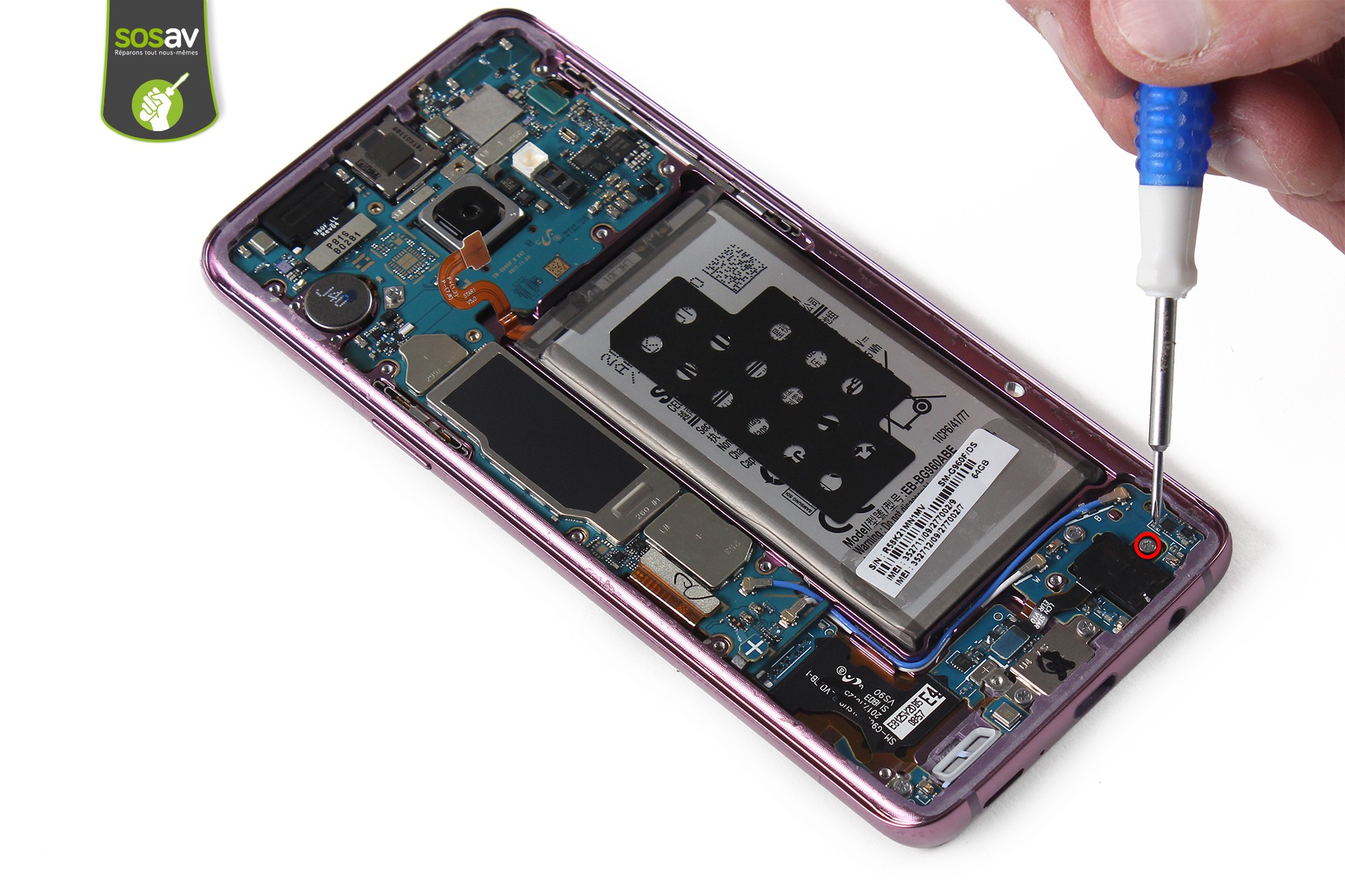

Dévissez ensuite la vis entourée en rouge à l'aide du tournevis cruciforme.Cette vis maintient la prise jack.

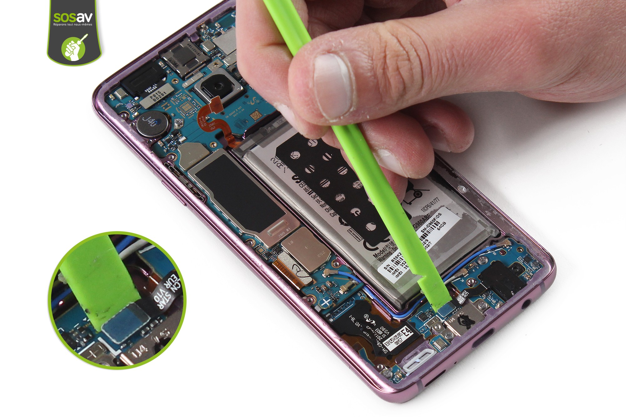

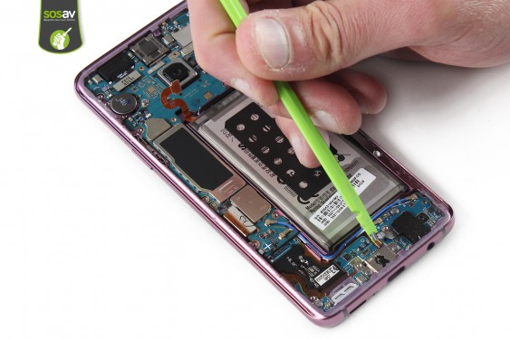

Déconnectez la nappe de la prise jack à l'aide de la spatule en nylon.

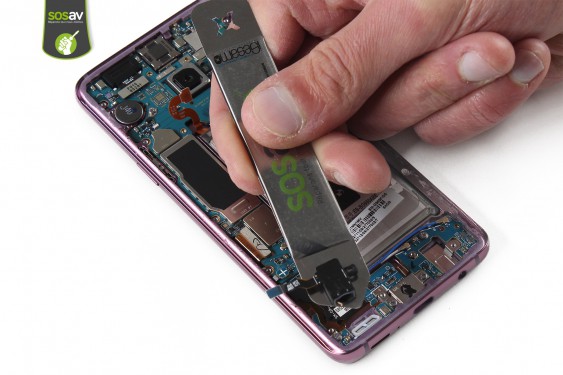

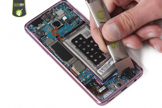

Sortez ensuite la prise jack de son logement en faisant levier dessus avec la spatule iSesamo.Procédez à son retrait du téléphone.

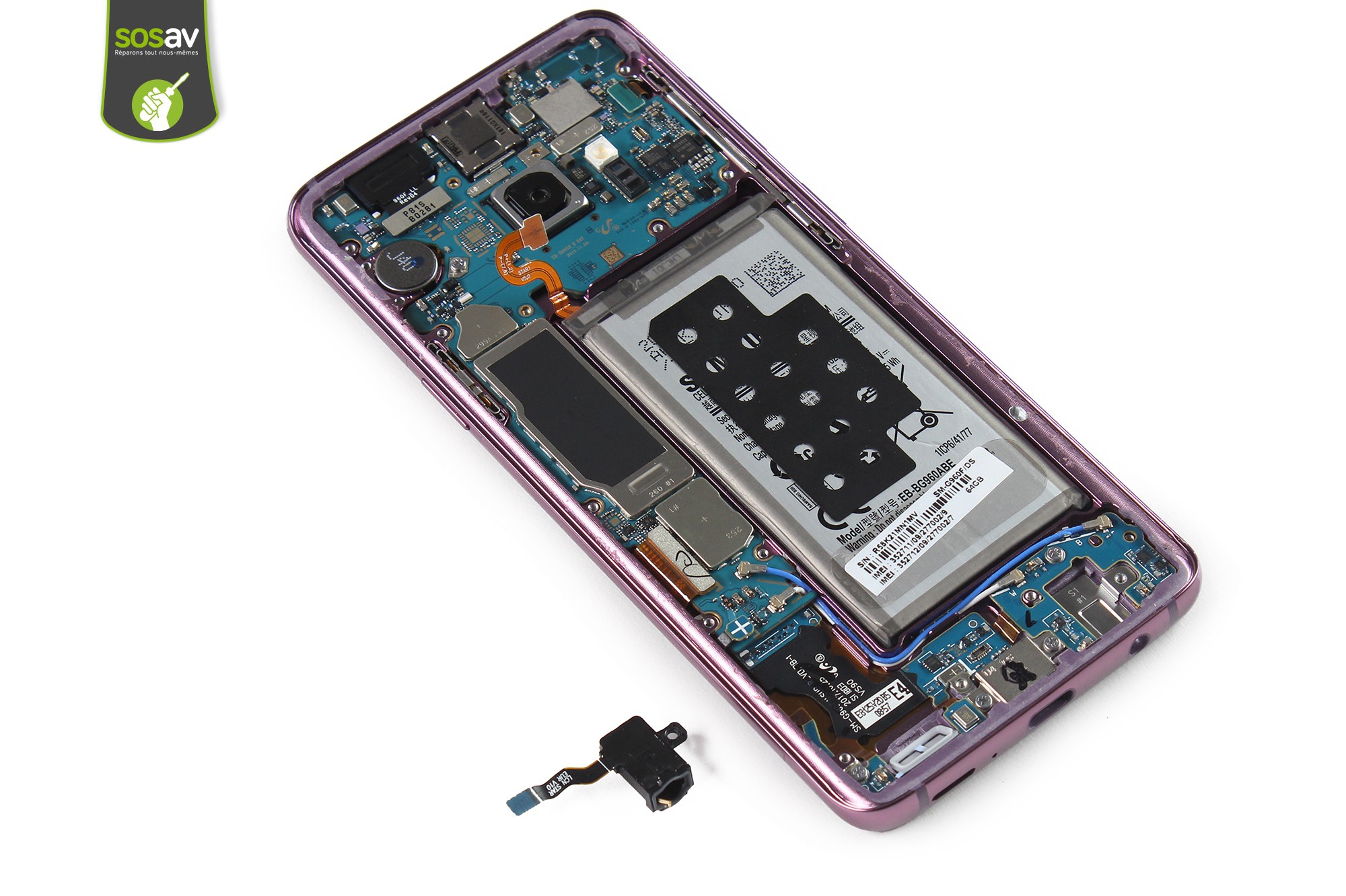

La prise jack Galaxy S9 est désormais démontée.Procédez à son remplacement par une prise neuve si cela est nécessaire.
