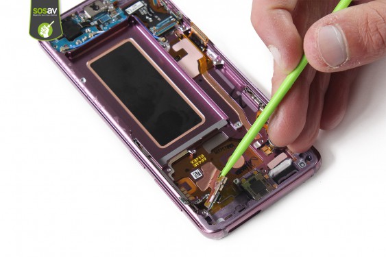

Déconnectez à présent la nappe capteur proximité/luminosité puis la nappe de l'écran avec la spatule en nylon.
Procédez, avec la spatule en nylon, à la déconnexion des deux premiers câbles d'interconnexion.
Déconnectez ensuite le câble d'interconnexion GSM de la carte mère à l'aide de la spatule en nylon.

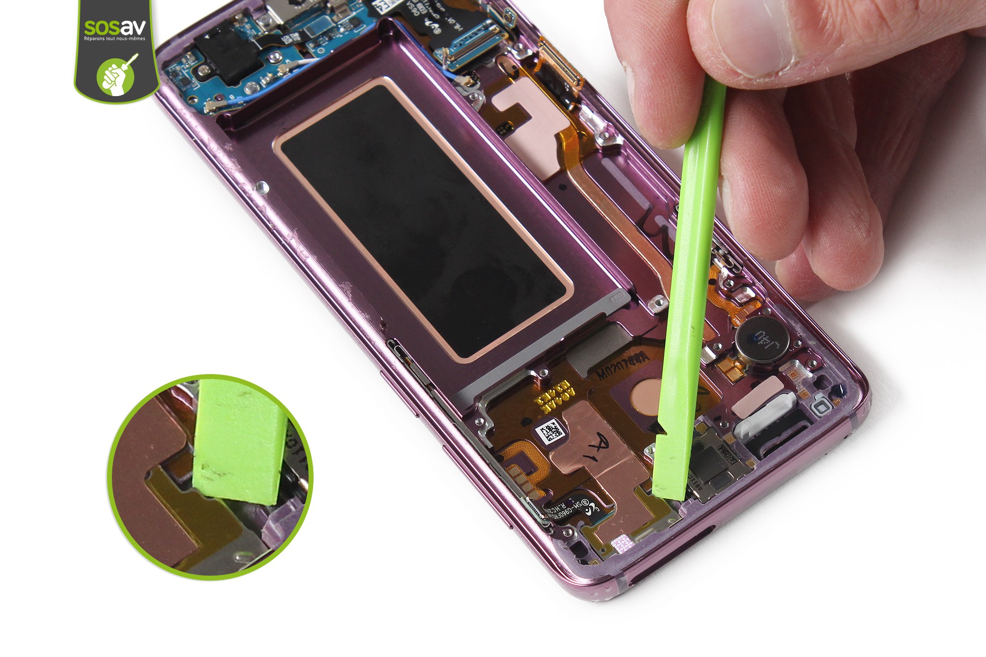

Dévissez la vis cruciforme entourée en rouge maintenant la carte mère.
Insérez ensuite la spatule en nylon sur la partie supérieure gauche de la carte mère et faites tout doucement levier afin de la faire basculer de 90°.

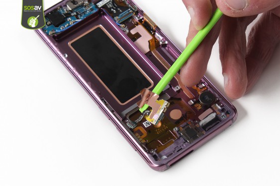

Etape 24
Conservez la spatule en nylon pour déconnecter ensuite le connecteur de charge.Procédez au retrait de la carte mère.

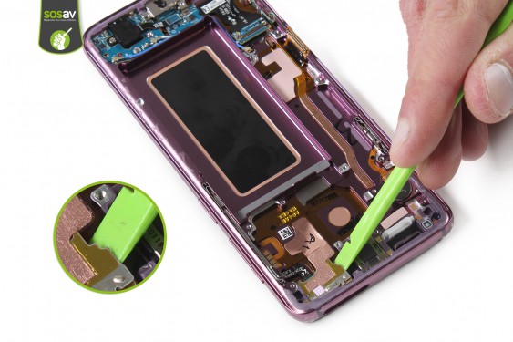

Etape 25
Décollez délicatement le capteur proximité et luminosité à l'aide de la spatule en nylon.Procédez à son retrait.

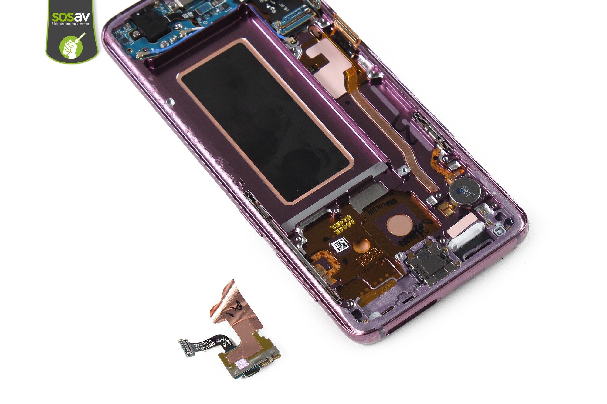

Etape 26
Le capteur proximité et luminosité Galaxy S9 est désormais démonté.Procédez à son remplacement par un capteur neuf si cela est nécessaire.
