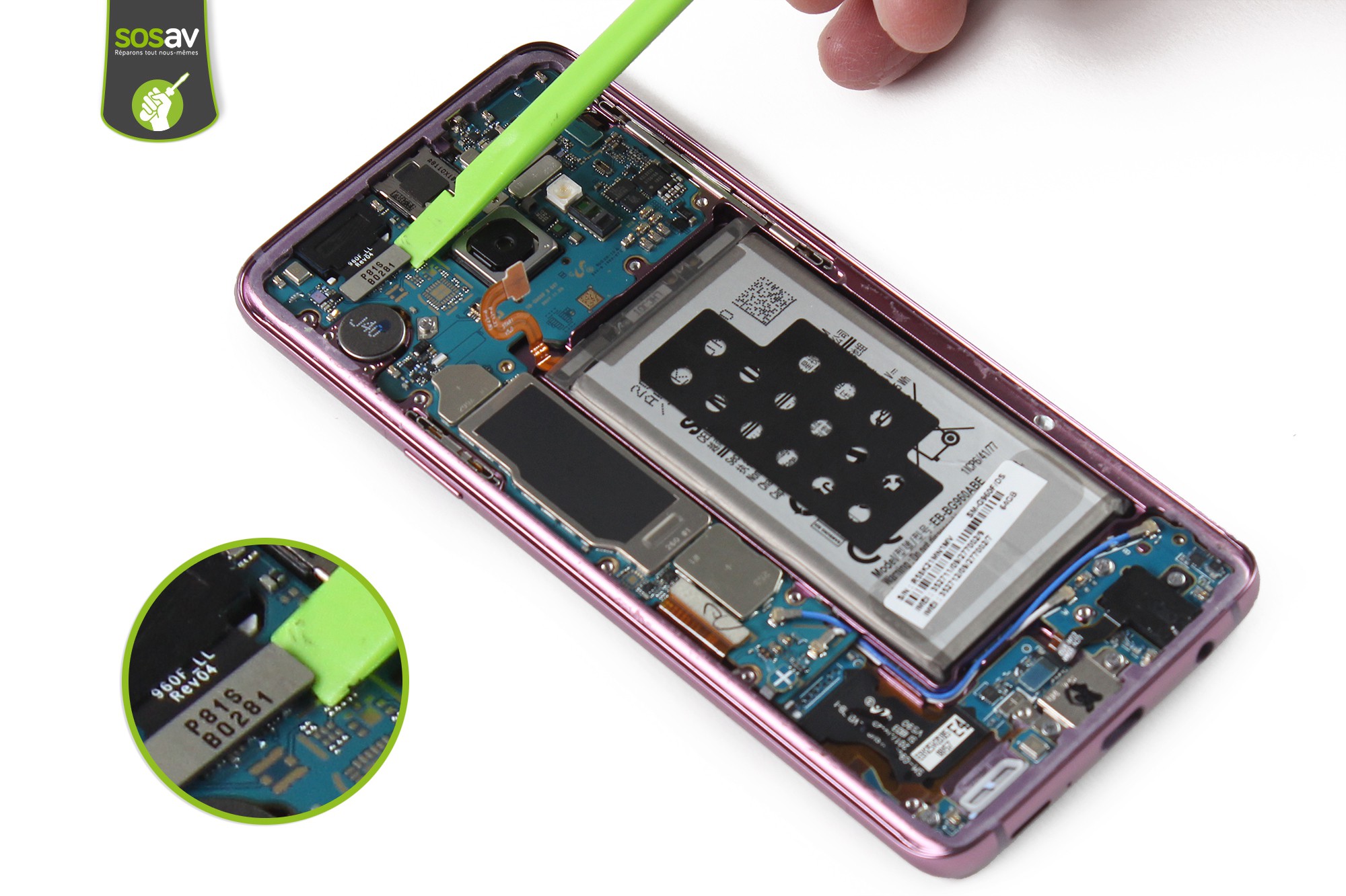

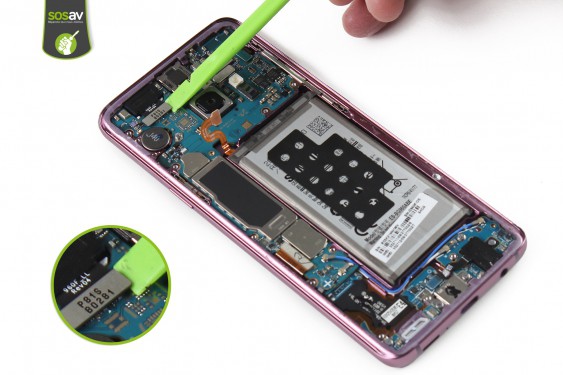

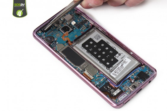

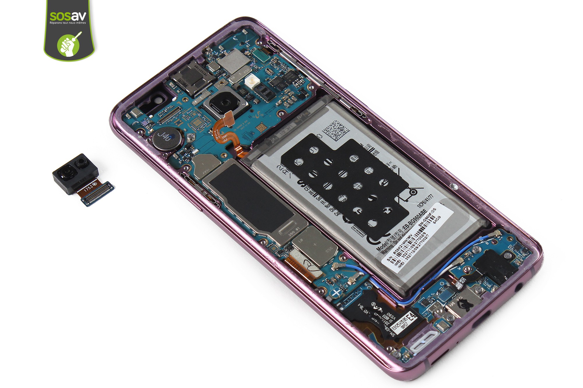

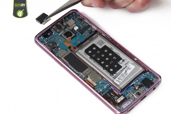

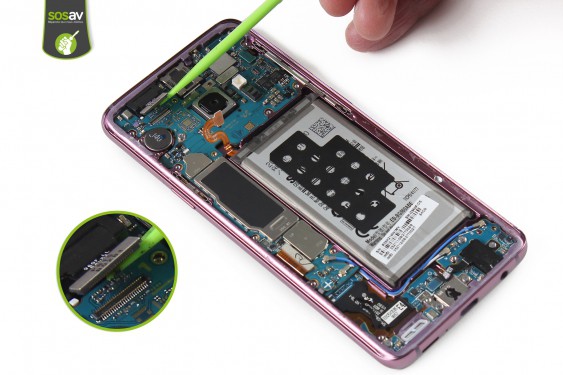

Déconnectez la caméra avant/capteur iris à l'aide de la spatule en nylon puis saisissez-la avec la pince.Procédez à son retrait.
La caméra avant/capteur d'iris Galaxy S9 est désormais démontée.Procédez à son remplacement par une caméra avant/capteur d'iris neuf si cela est nécessaire.
