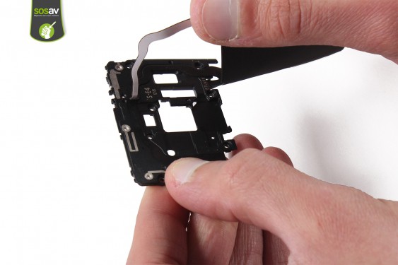

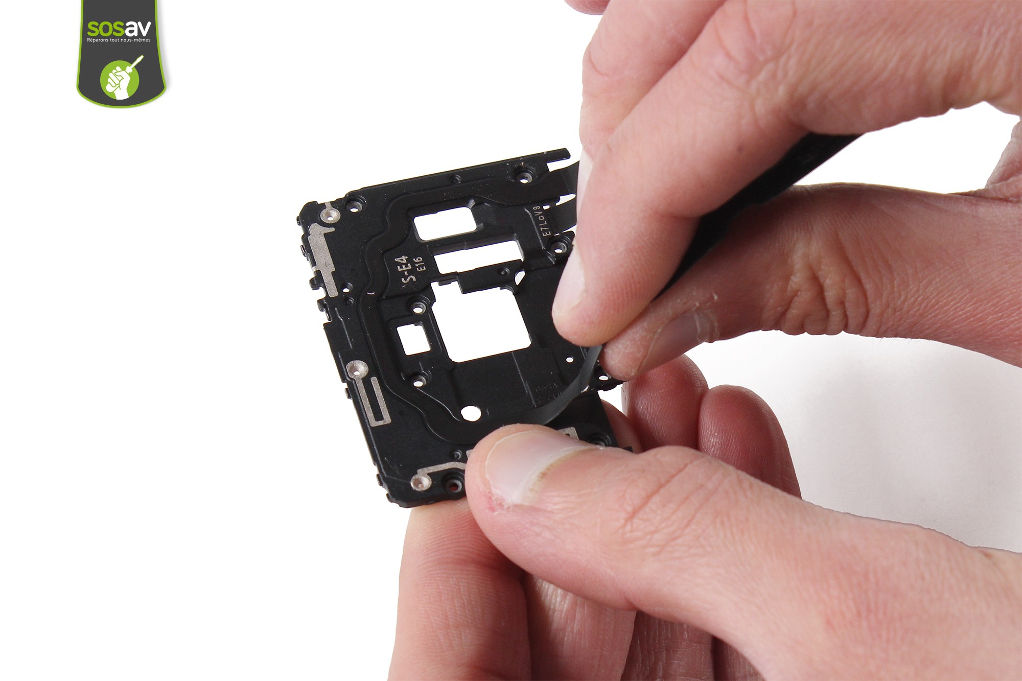

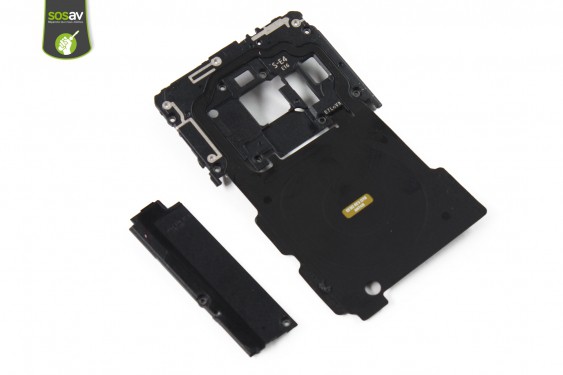

Insérez la spatule iSesamo dans la partie supérieure droite puis faites délicatement levier afin de déclipser la partie supérieure de l'antenne NFC.Saisissez l'antenne et procédez à son retrait.
L'antenne NFC Galaxy S9 est désormais partiellement démontée.

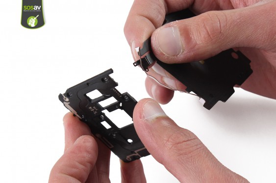

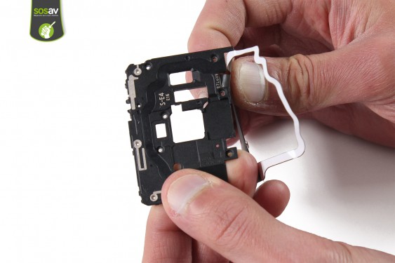

Séparez, dans un premier temps, l'antenne du support plastique central.

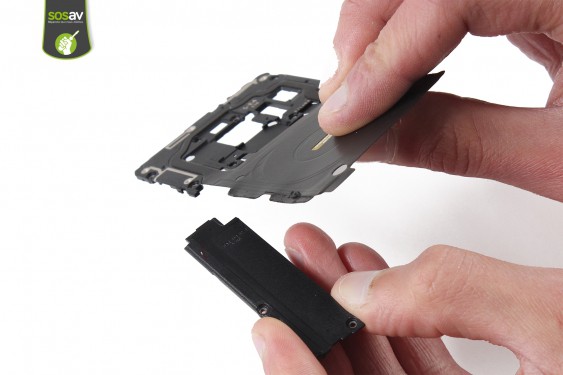

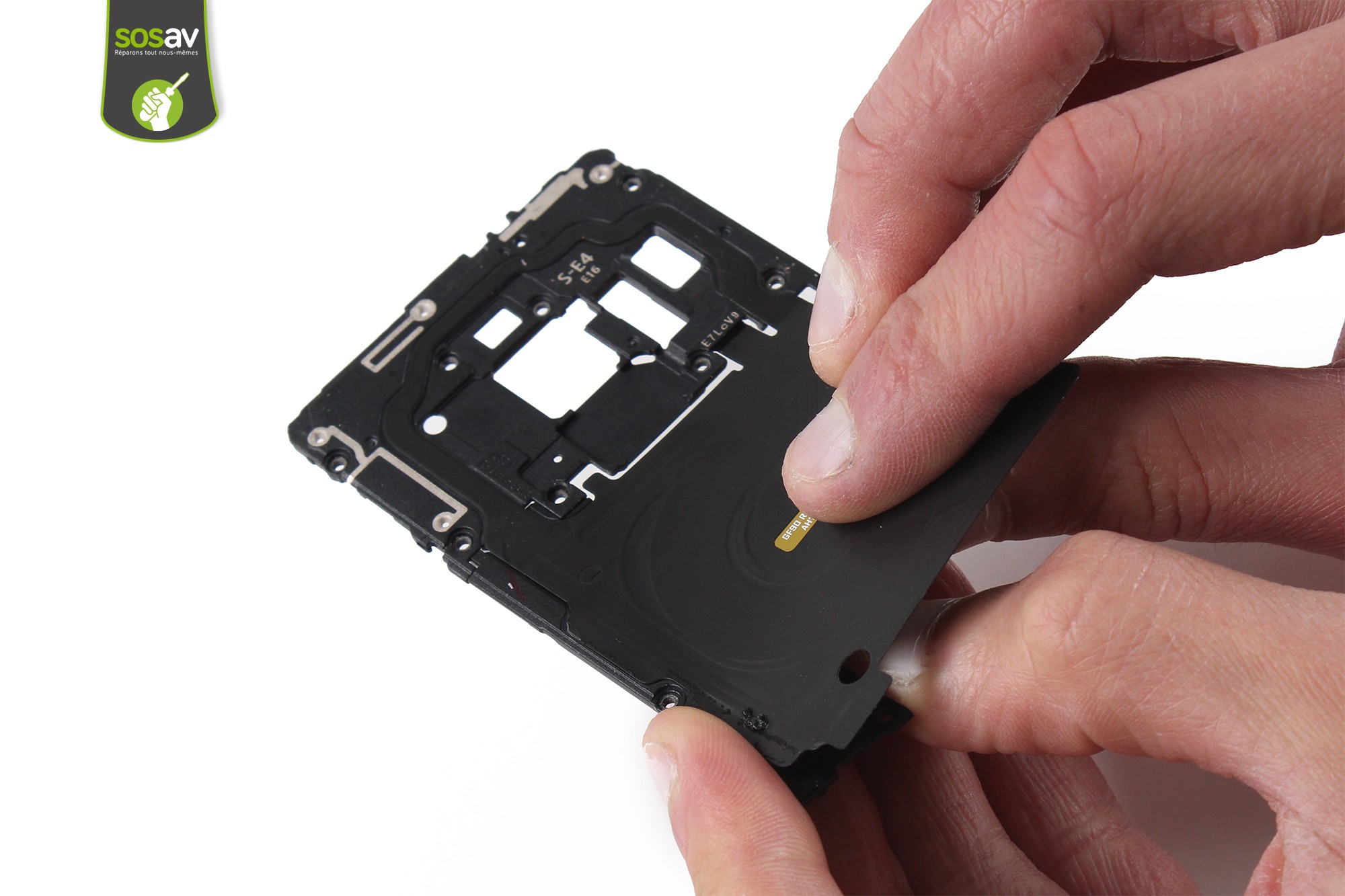

Saisissez l'antenne et décollez-la délicatement de son support plastique supérieur.Procédez à son retrait.

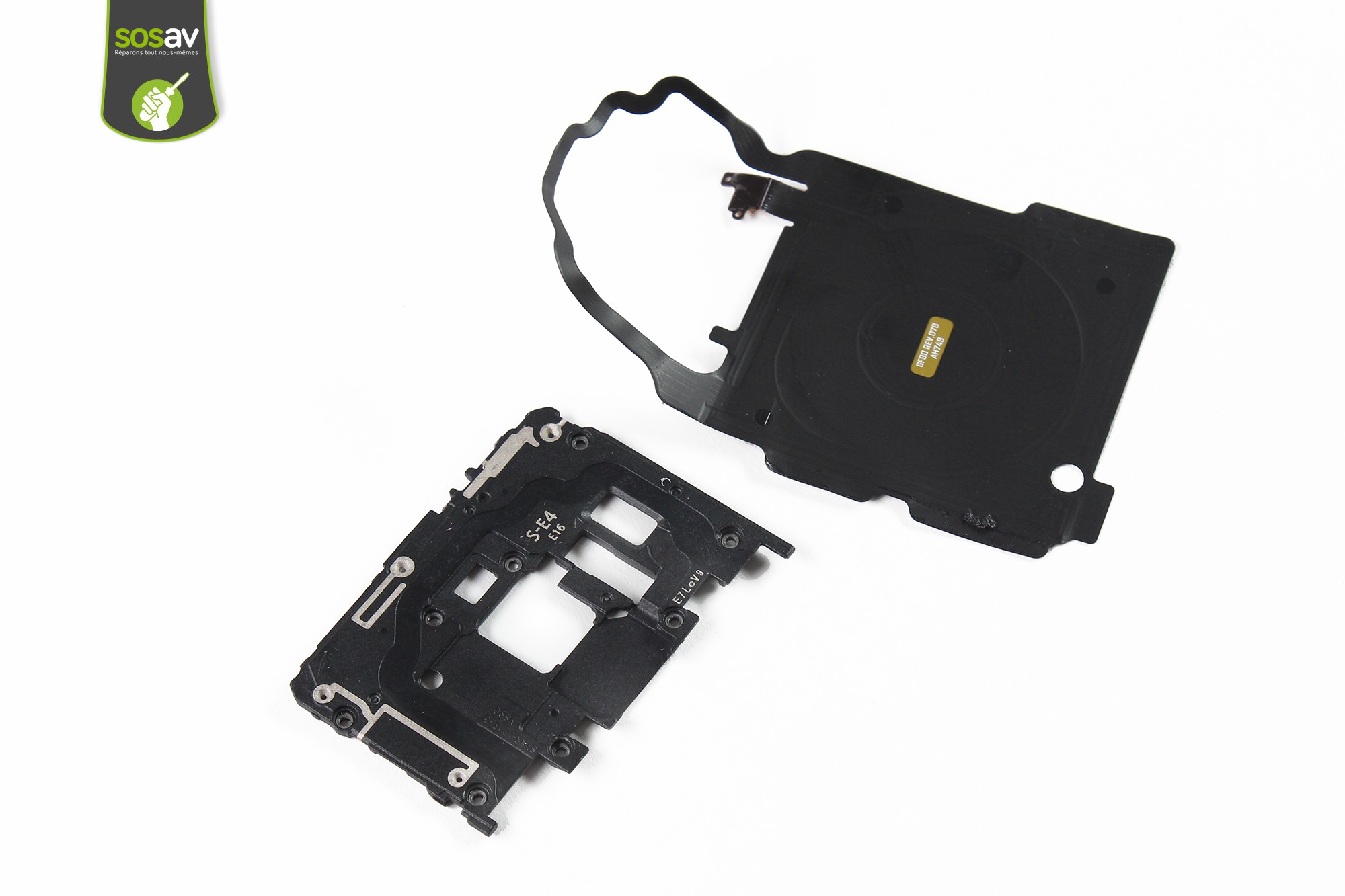

L'antenne NFC Galaxy S9 est désormais démontée.Procédez à son remplacement par une antenne NFC neuve si cela est nécessaire.
