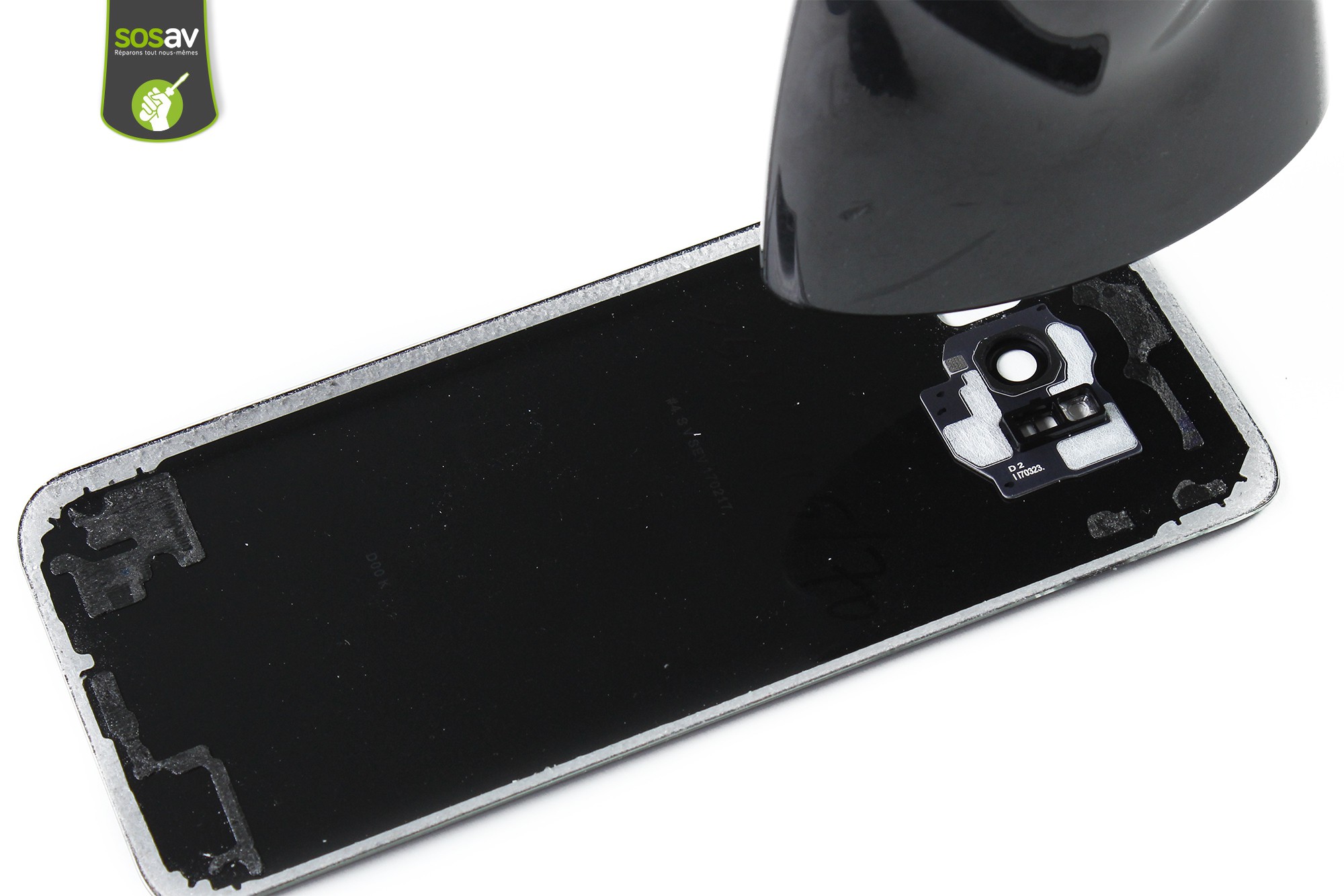

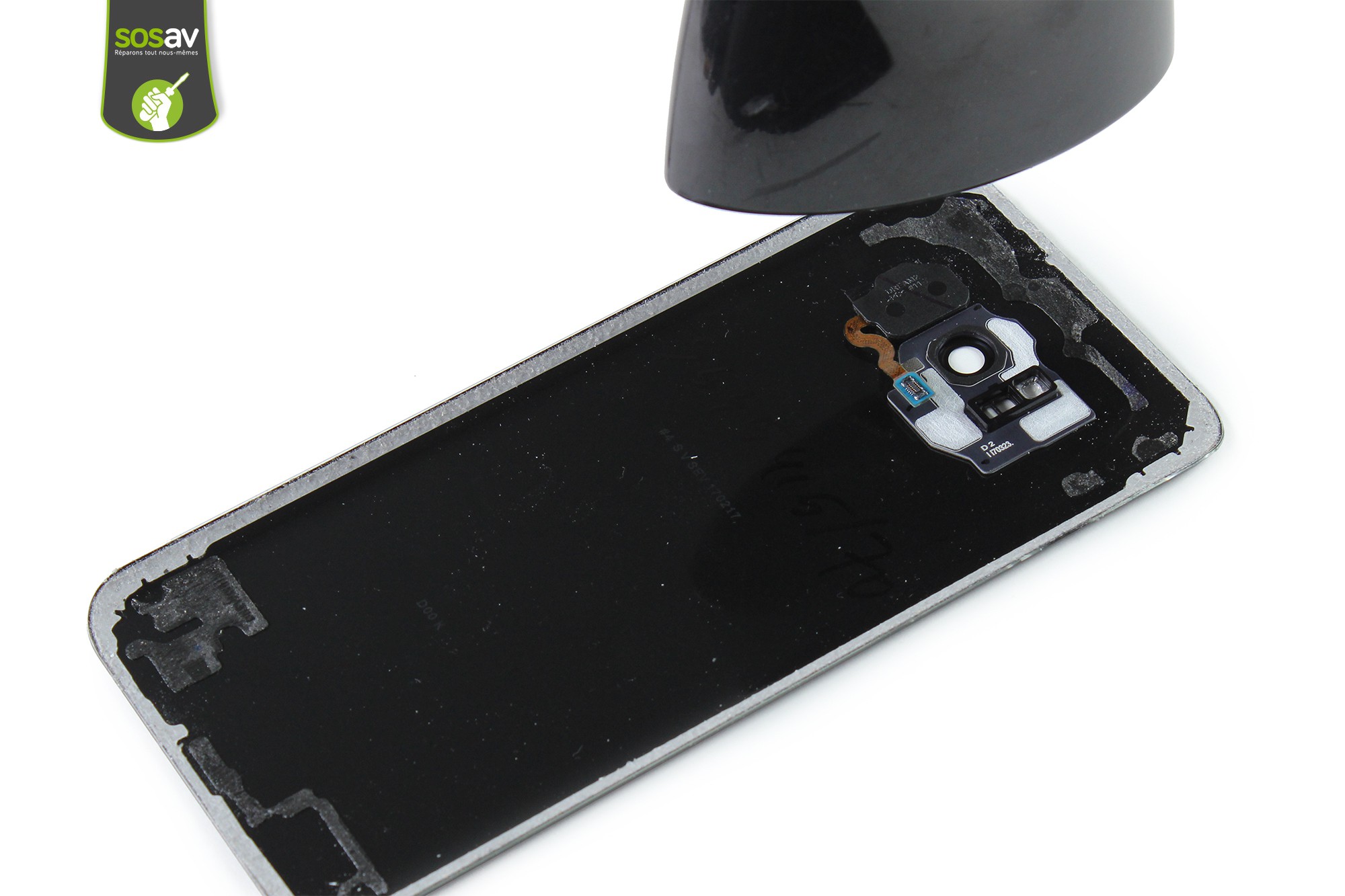

Utilisez le sèche-cheveux sur le capteur d'empreinte durant 30 secondes environ afin de ramollir la colle servant à le maintenir sur la vitre.

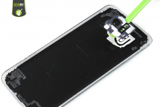

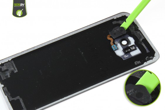

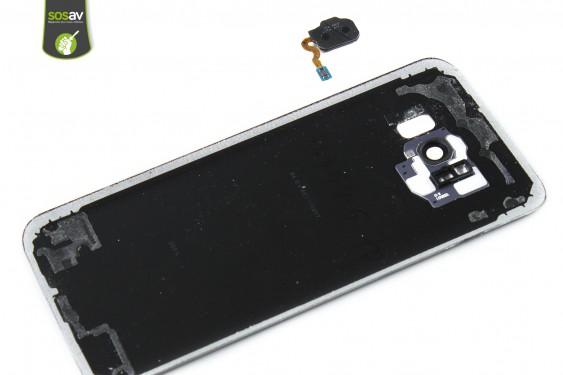

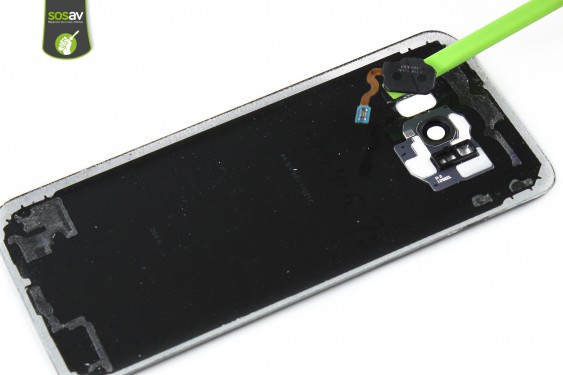

Positionnez la spatule en nylon entre le capteur d'empreinte et la vitre puis faites délicatement levier afin de le décoller.Retirez la vitre.Le capteur d'empreinte de votre Galaxy S8+ est désormais démonté.

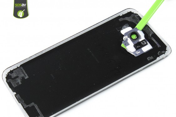

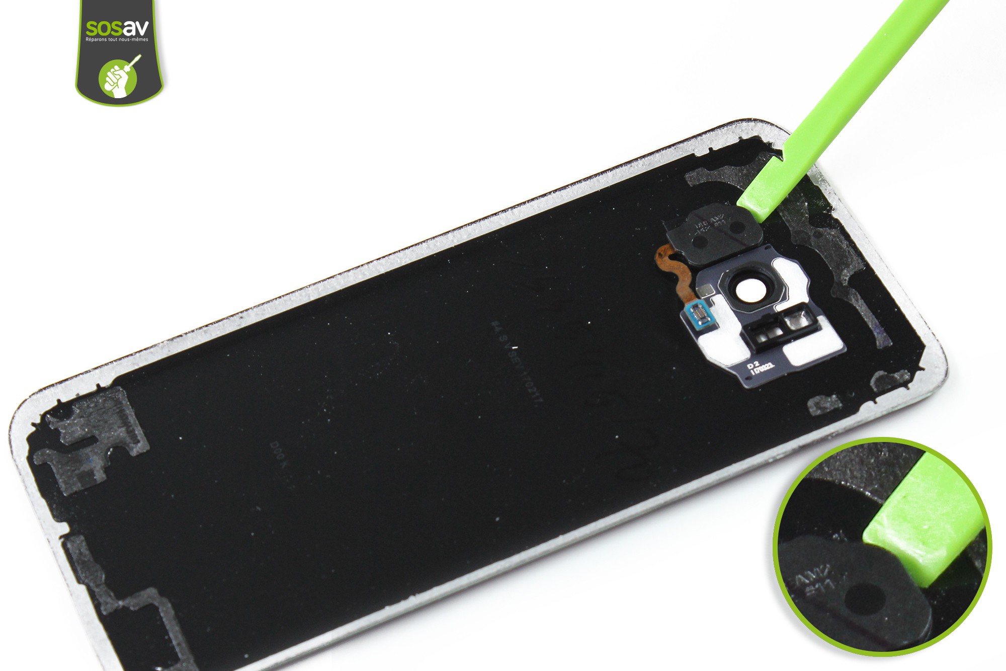

Utilisez le sèche cheveux durant 20 à 45 secondes sur la vitre caméra arrière afin de ramollir la colle servant à la maintenir.

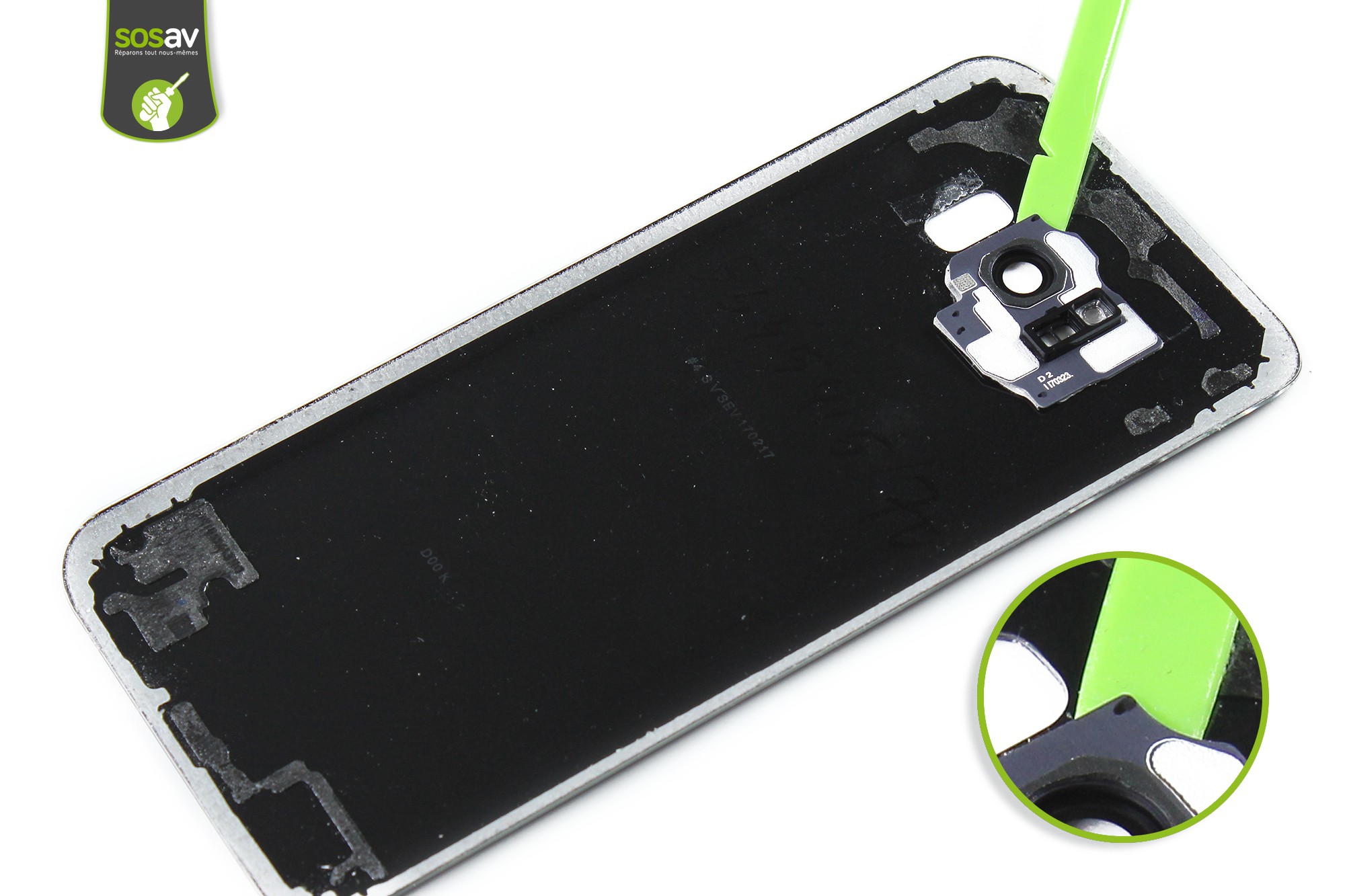

Puis glissez la spatule en nylon sous la vitre de la caméra arrière et décollez-la.Procédez ensuite à son retrait.

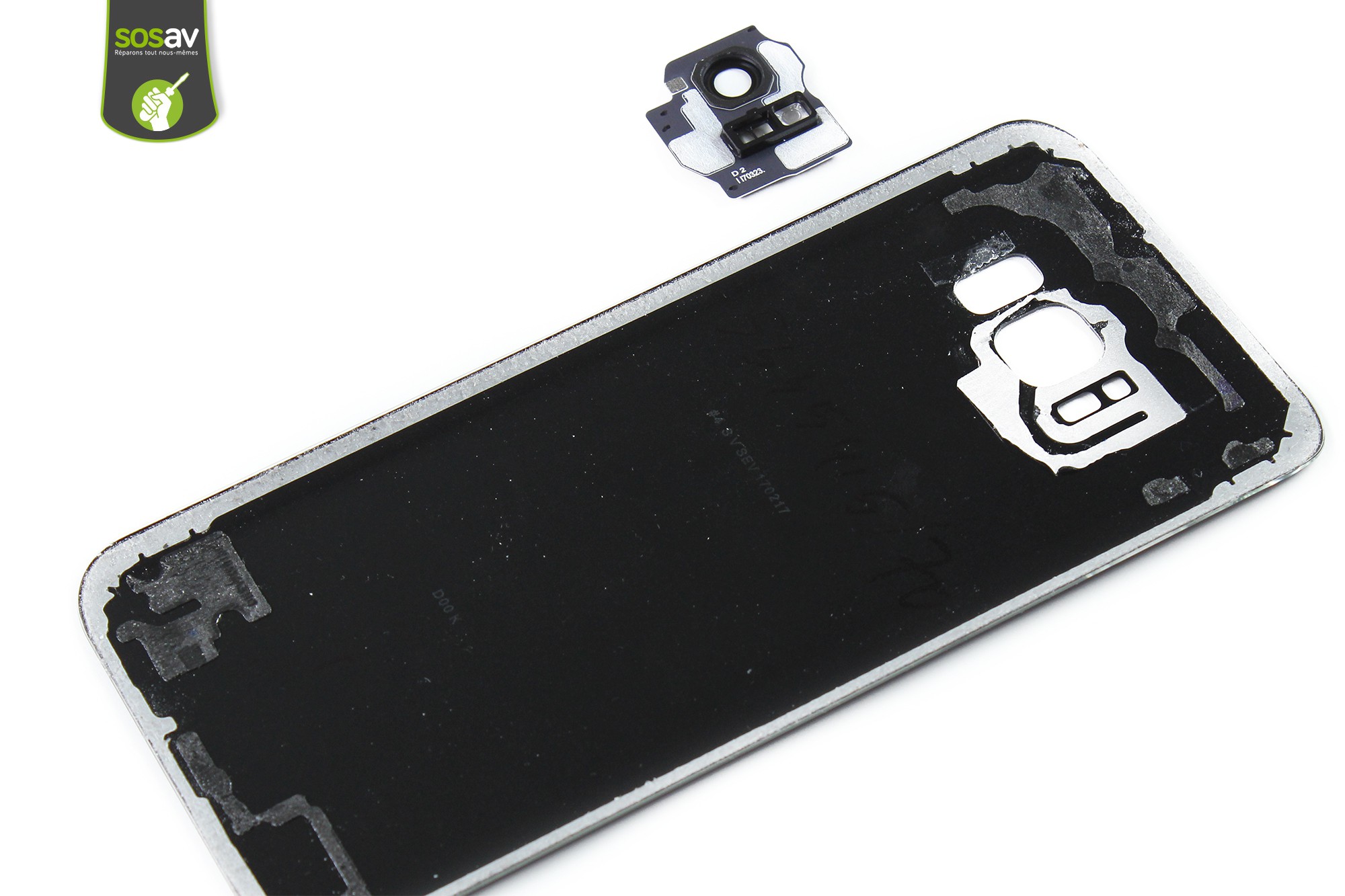

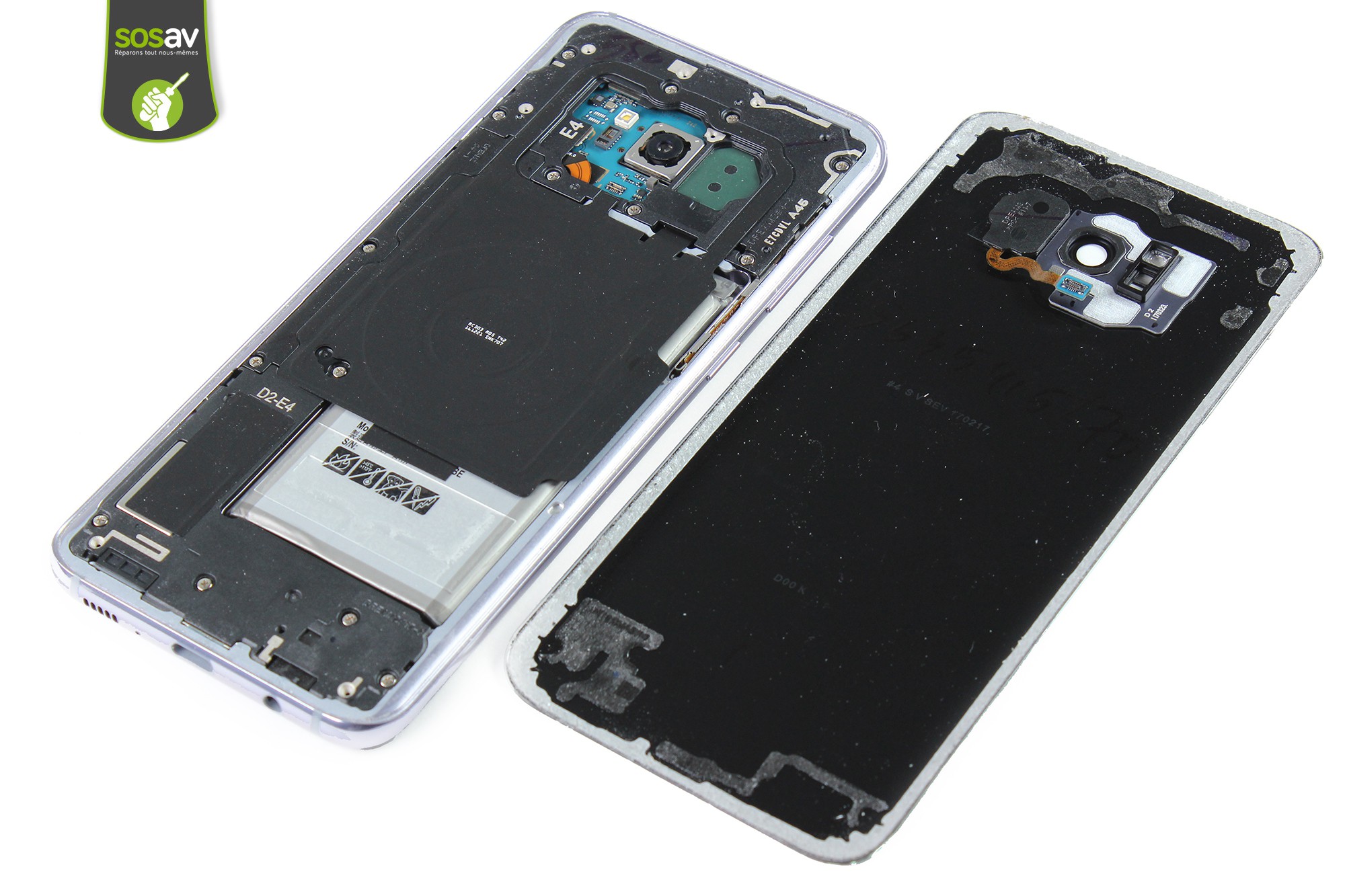

La vitre de la caméra arrière Galaxy S8 est désormais démontée.Procédez à son remplacement par une vitre neuve si nécessaire.
Pour remonter votre Samsung Galaxy S8+ suivez ce guide en sens inverse.
