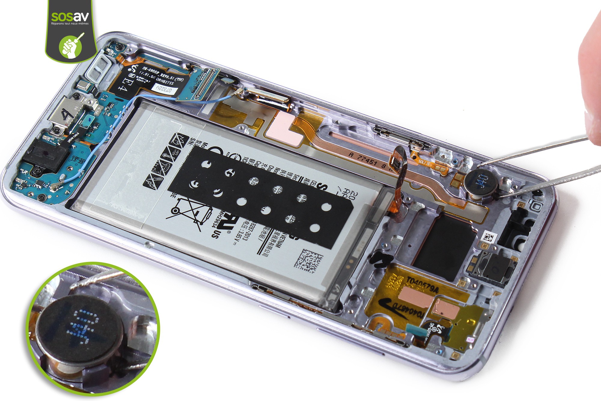

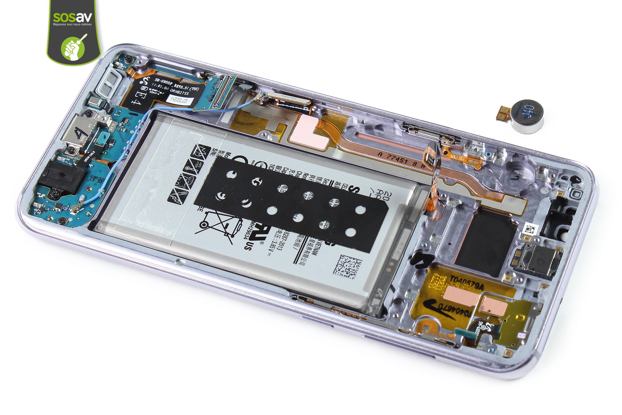

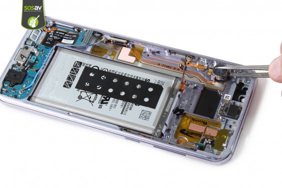

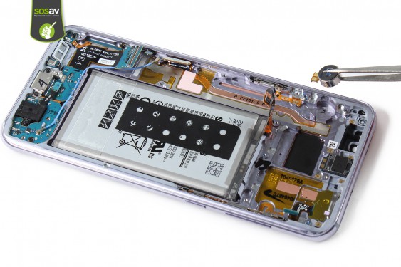

Saisissez le vibreur à l'aide de la pince puis procédez à son retrait.
Etape 25
Le vibreur Galaxy S8+ est désormais démonté.Procédez à son remplacement par un vibreur neuf si nécessaire.
