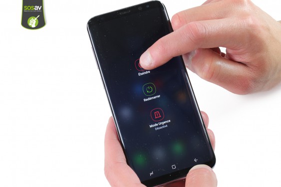

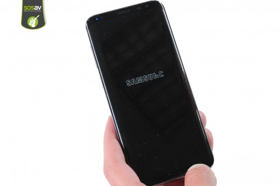

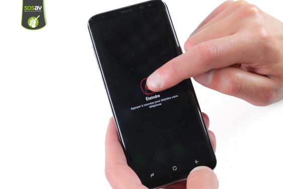

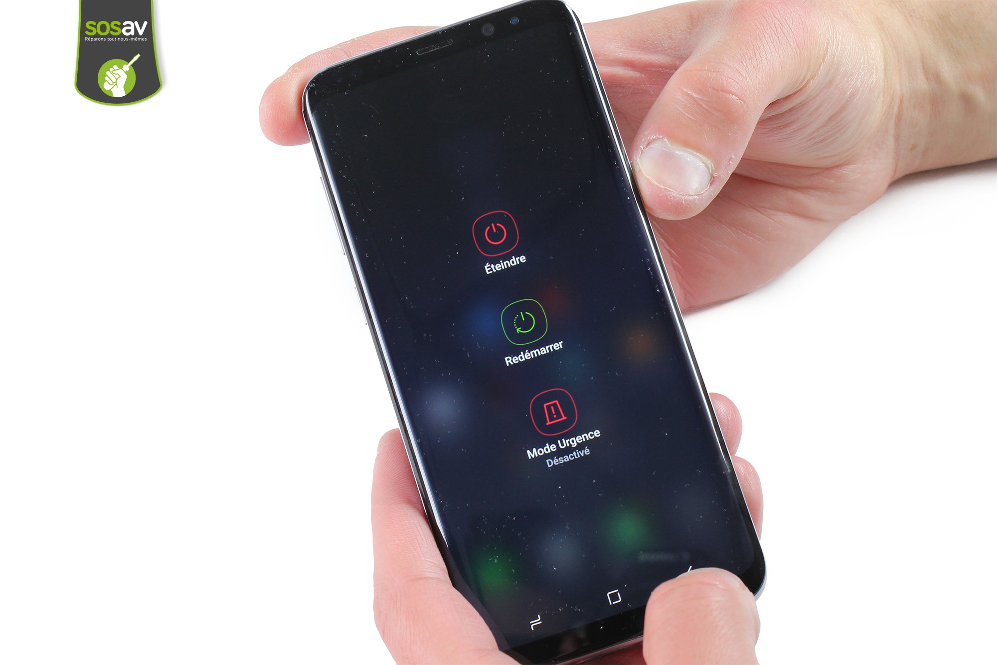

Avant de procéder au changement de la prise jack de votre Galaxy S8+, il est nécessaire pour des raisons évidentes de sécurité de l'éteindre.Pour ceci, appuyez sur le bouton d'allumage durant quelques secondes puis confirmez l'extinction par "Éteindre".

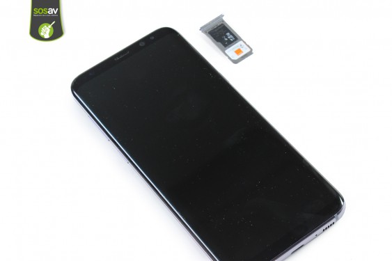

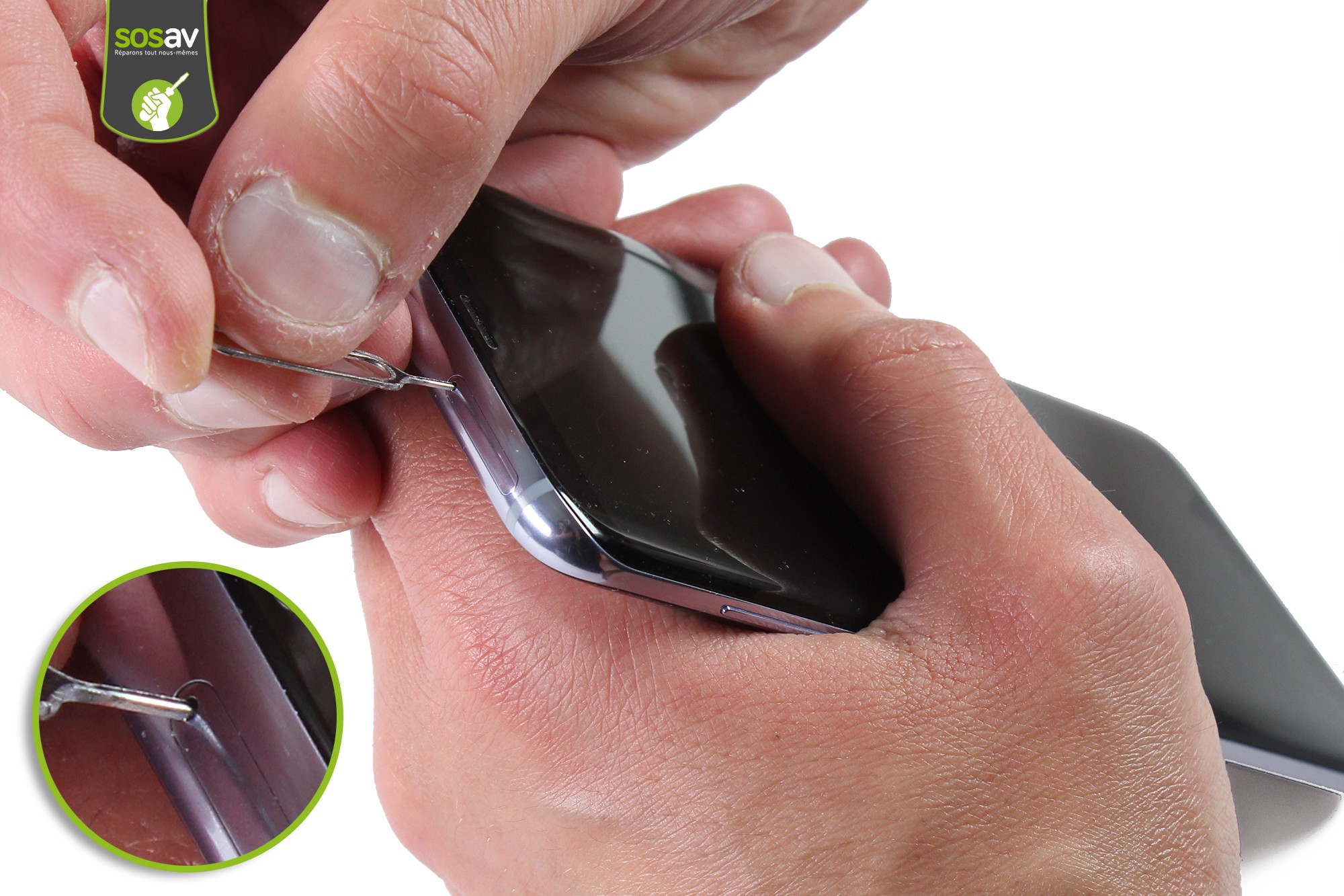

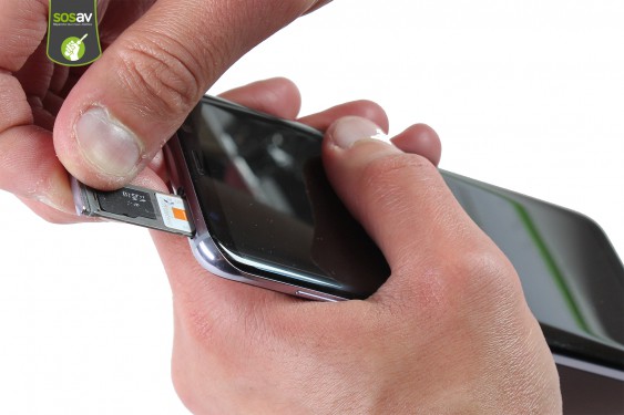

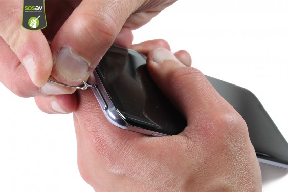

Insérez l'outil d'extraction du tiroir de la carte SIM/ Micro SD dans le trou d'éjection.Saisissez le tiroir puis procédez à son retrait.Le tiroir SIM/ Micro SD de votre Galaxy S8+ est maintenant retiré.

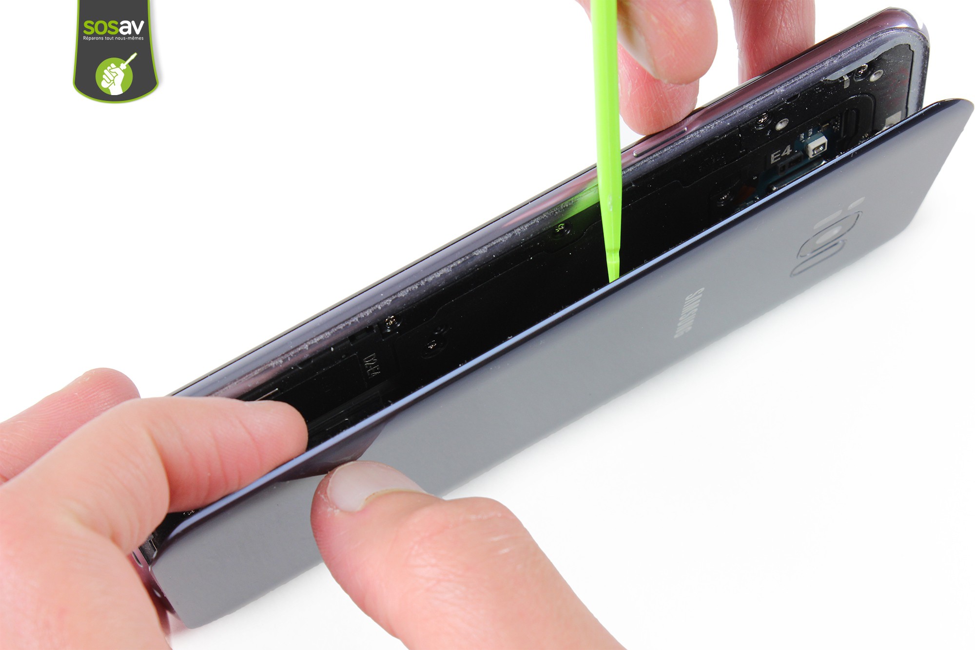

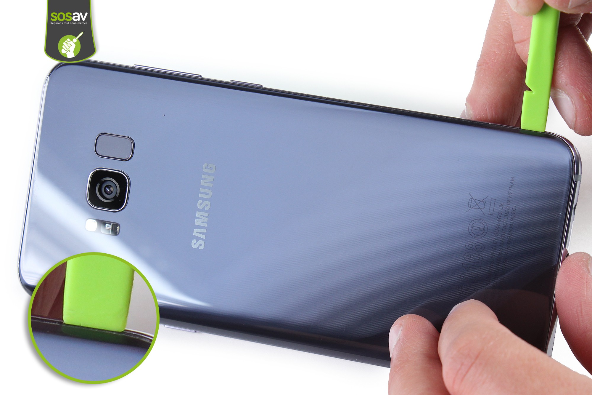

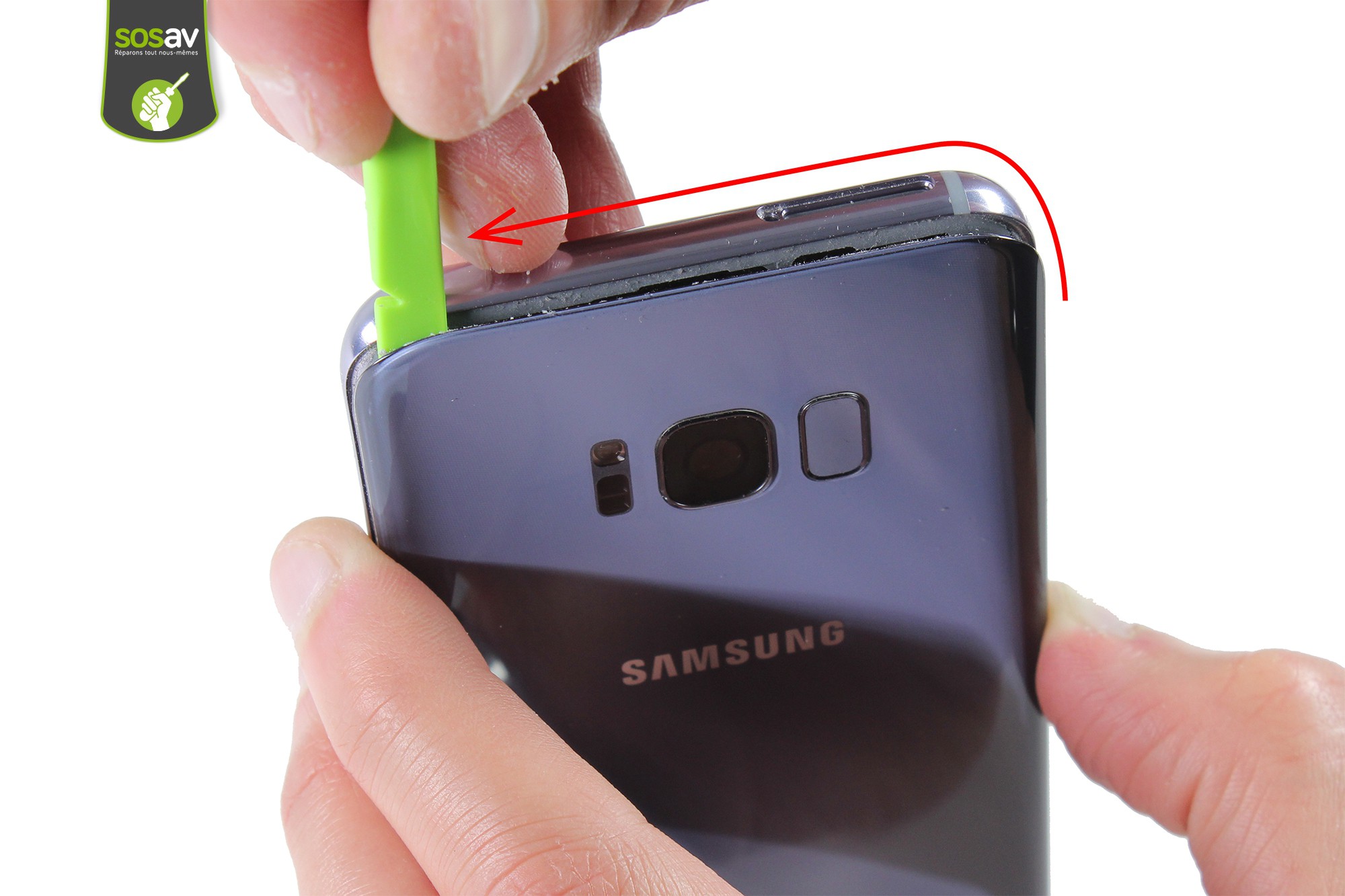

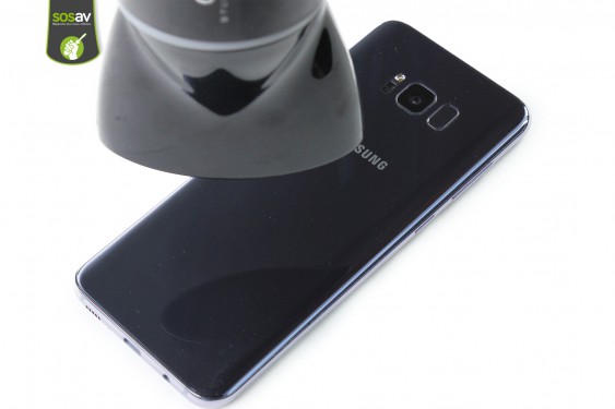

Afin de procéder au retrait de la vitre arrière du Galaxy S8+, il est nécessaire de la chauffer intégralement durant 1 à 2 minutes à l'aide d'un sèche-cheveux.La vitre étant particulièrement bien collée, n'hésitez pas à réchauffer la façade arrière lors des prochaines étapes, dès qu'une résistance se fait sentir, pour ne pas briser la vitre.

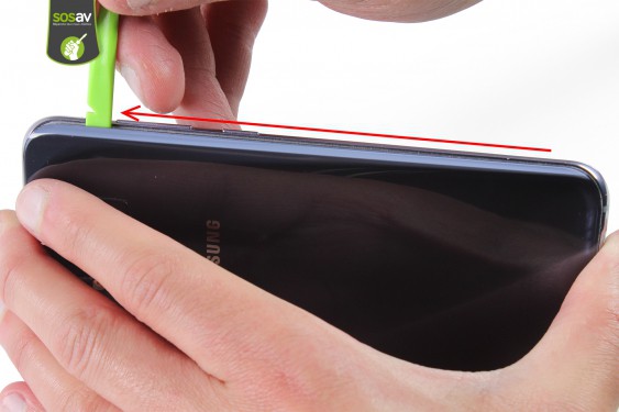

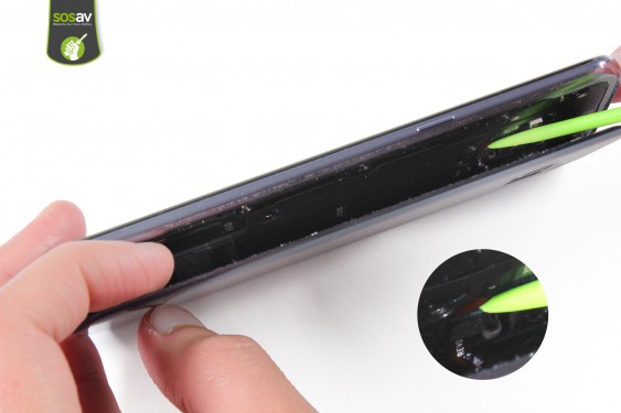

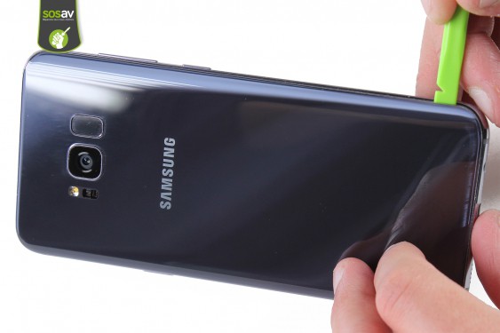

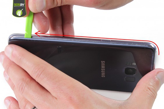

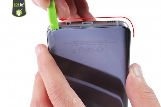

Une fois la vitre arrière suffisamment chauffée, insérez une spatule en nylon dans l'interstice inférieur droit du téléphone, puis remontez délicatement vers le haut afin de décoller le côté droit de la vitre.
Procédez de même pour la partie supérieure de la vitre.Terminez enfin par le côté gauche puis la partie basse de la vitre en suivant la même opération.

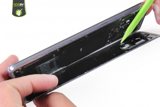

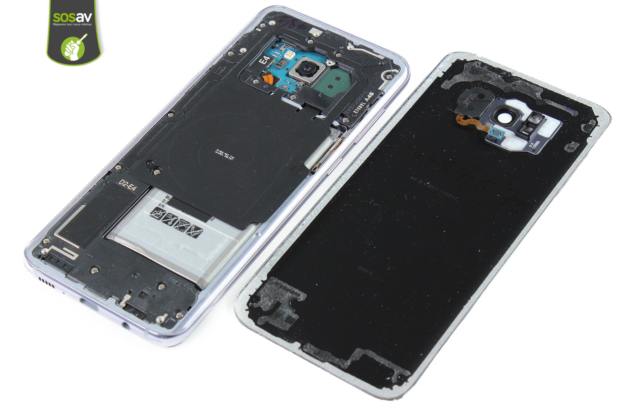

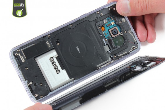

Une fois la vitre décollée, soulevez-la délicatement de quelques centimètres.Ne retirez pas la vitre du téléphone à ce stade, la nappe du capteur d'empreinte étant connectée sur la carte mère !En utilisant la pointe de la spatule en nylon, déconnectez la nappe du capteur d'empreinte.Soulevez ensuite complètement la vitre et procédez à son retrait.

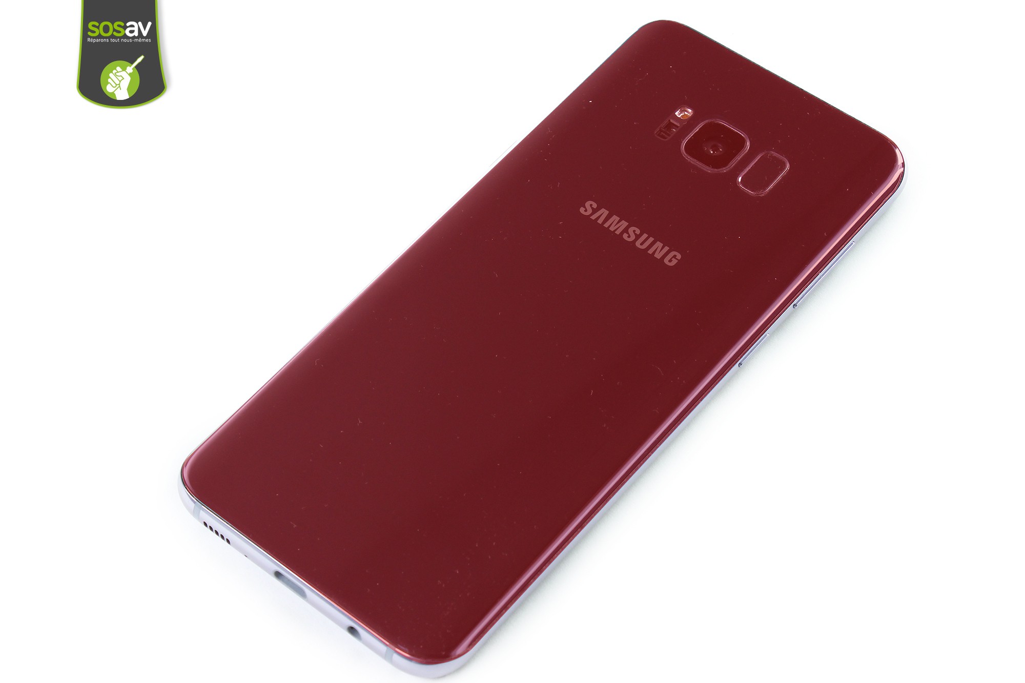

La vitre arrière de votre Galaxy S8+ est désormais démontée.

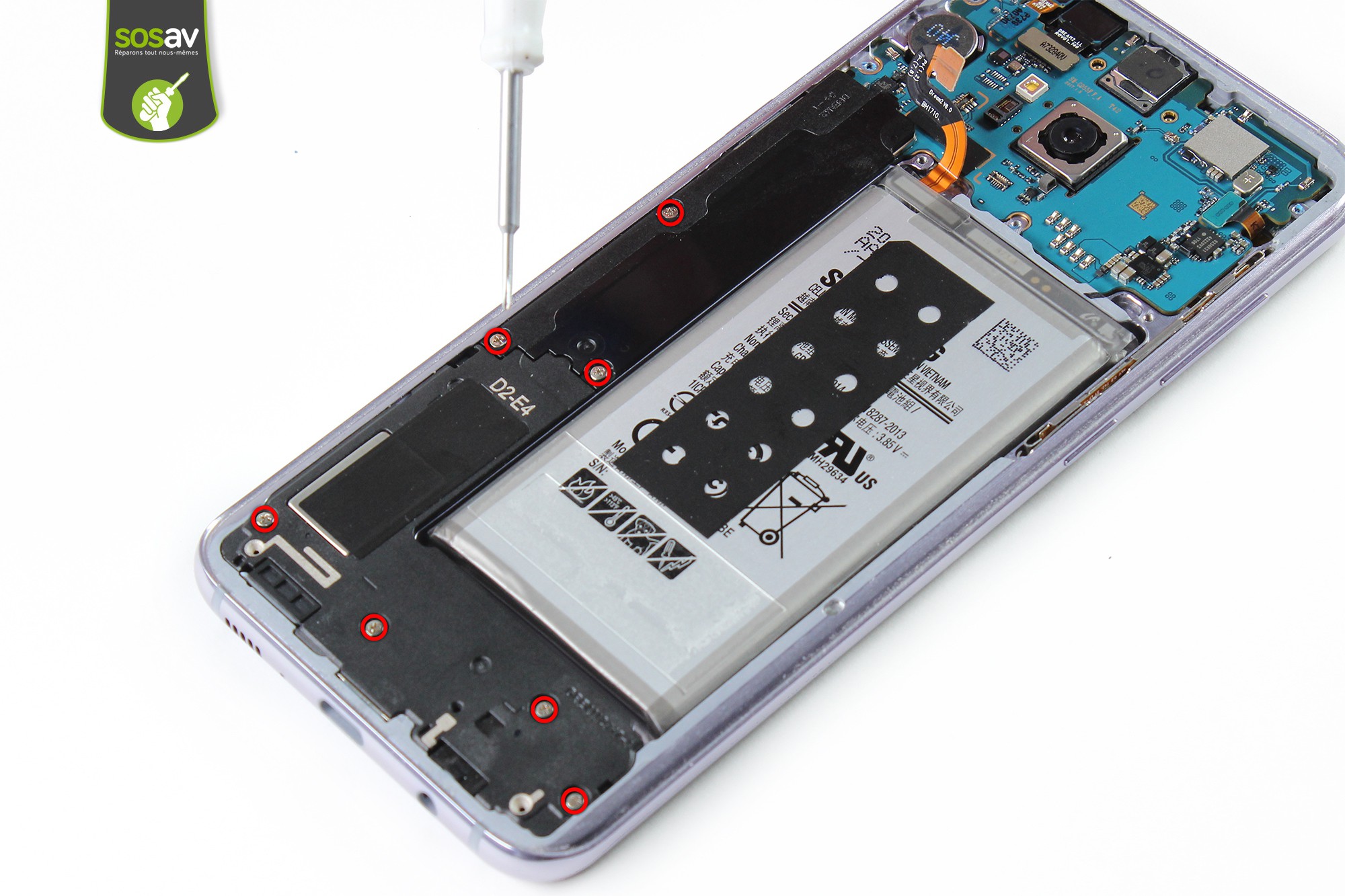

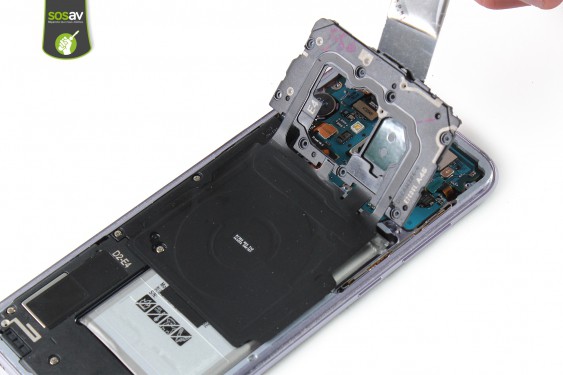

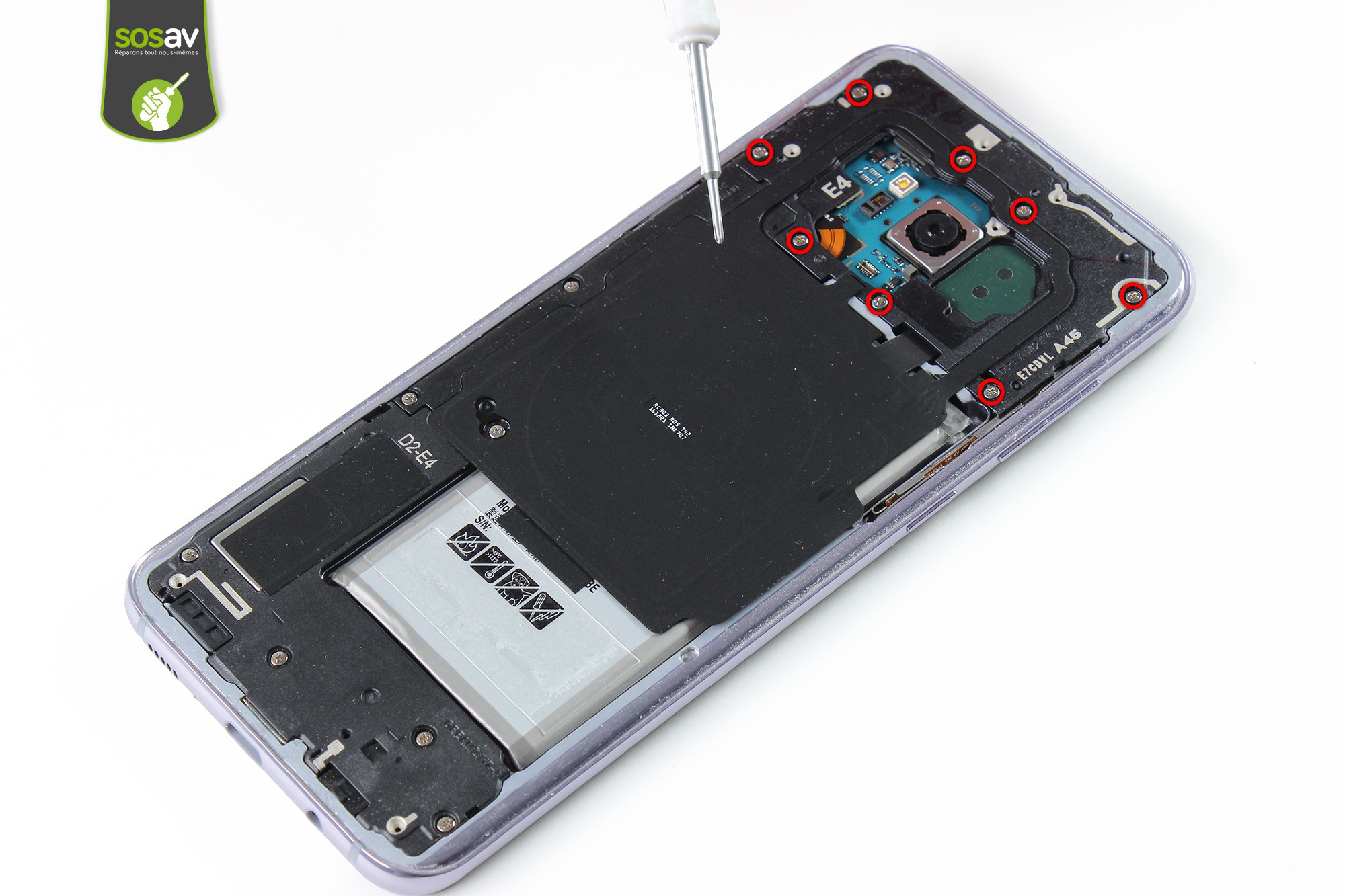

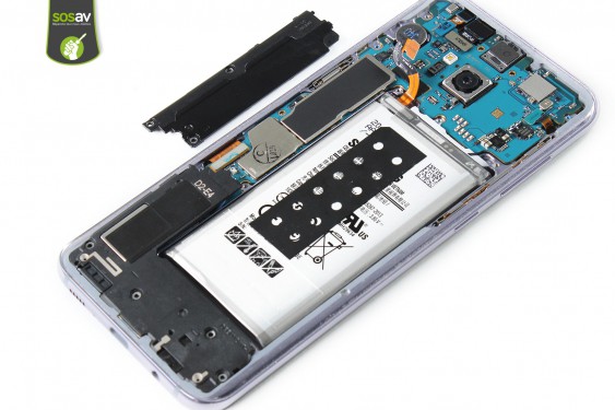

Dévissez les 8 vis entourées en rouge servant à maintenir la partie supérieure du châssis interne.

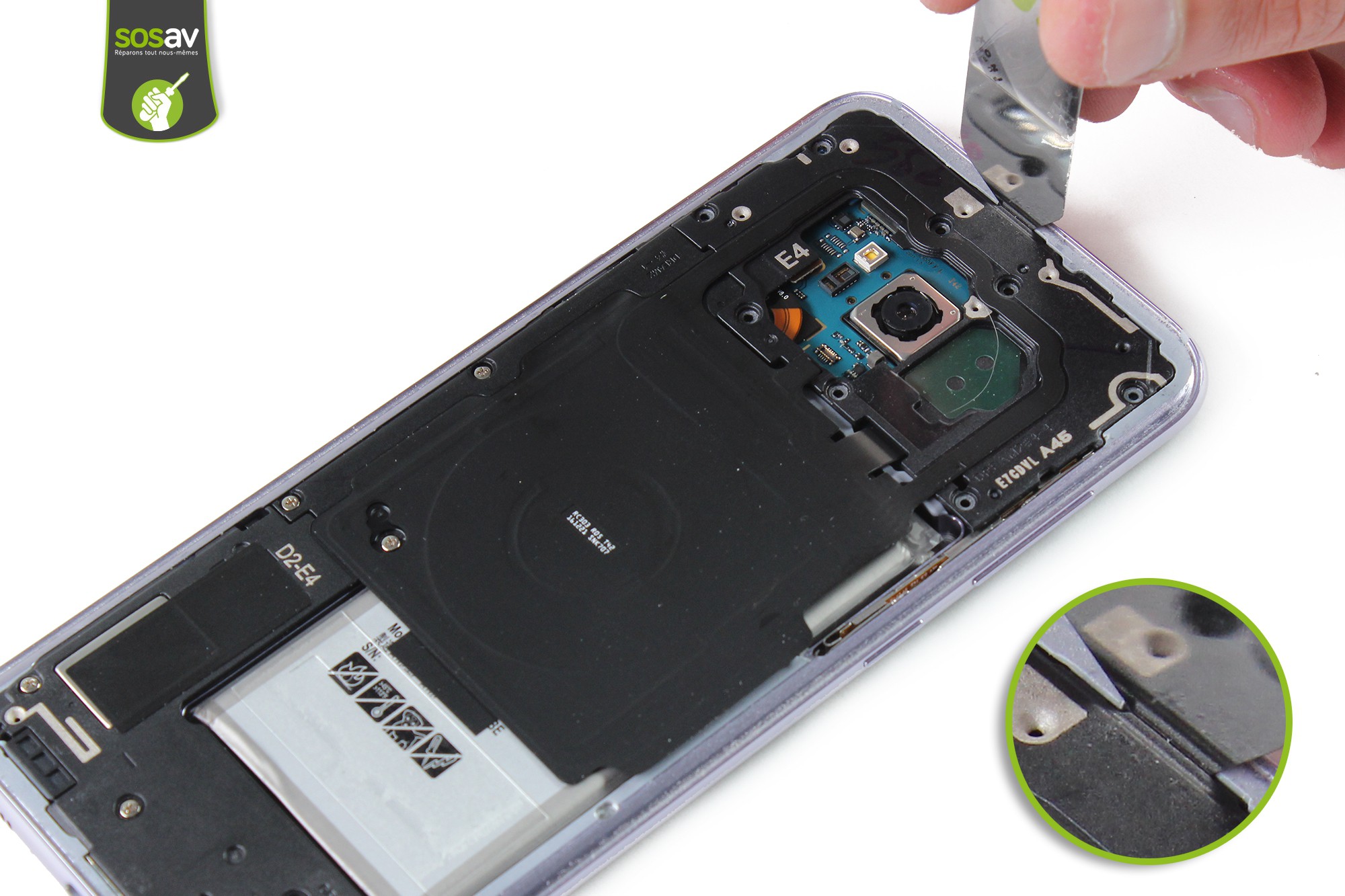

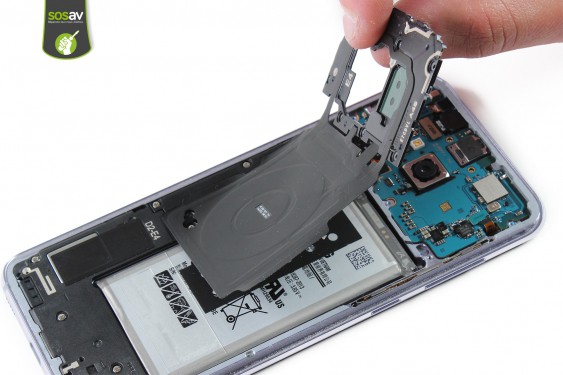

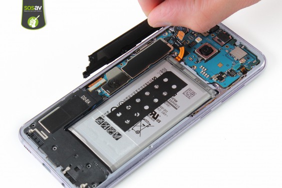

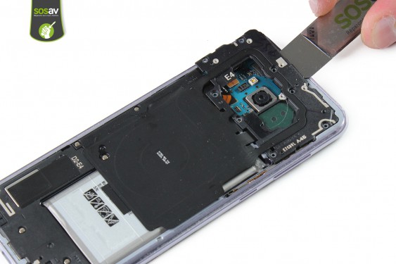

Insérez une spatule iSesamo dans le coin supérieur central puis faites délicatement levier afin de déclipser la partie supérieure du châssis interne.
La partie supérieure du châssis interne de votre Galaxy S8+ est désormais démontée.

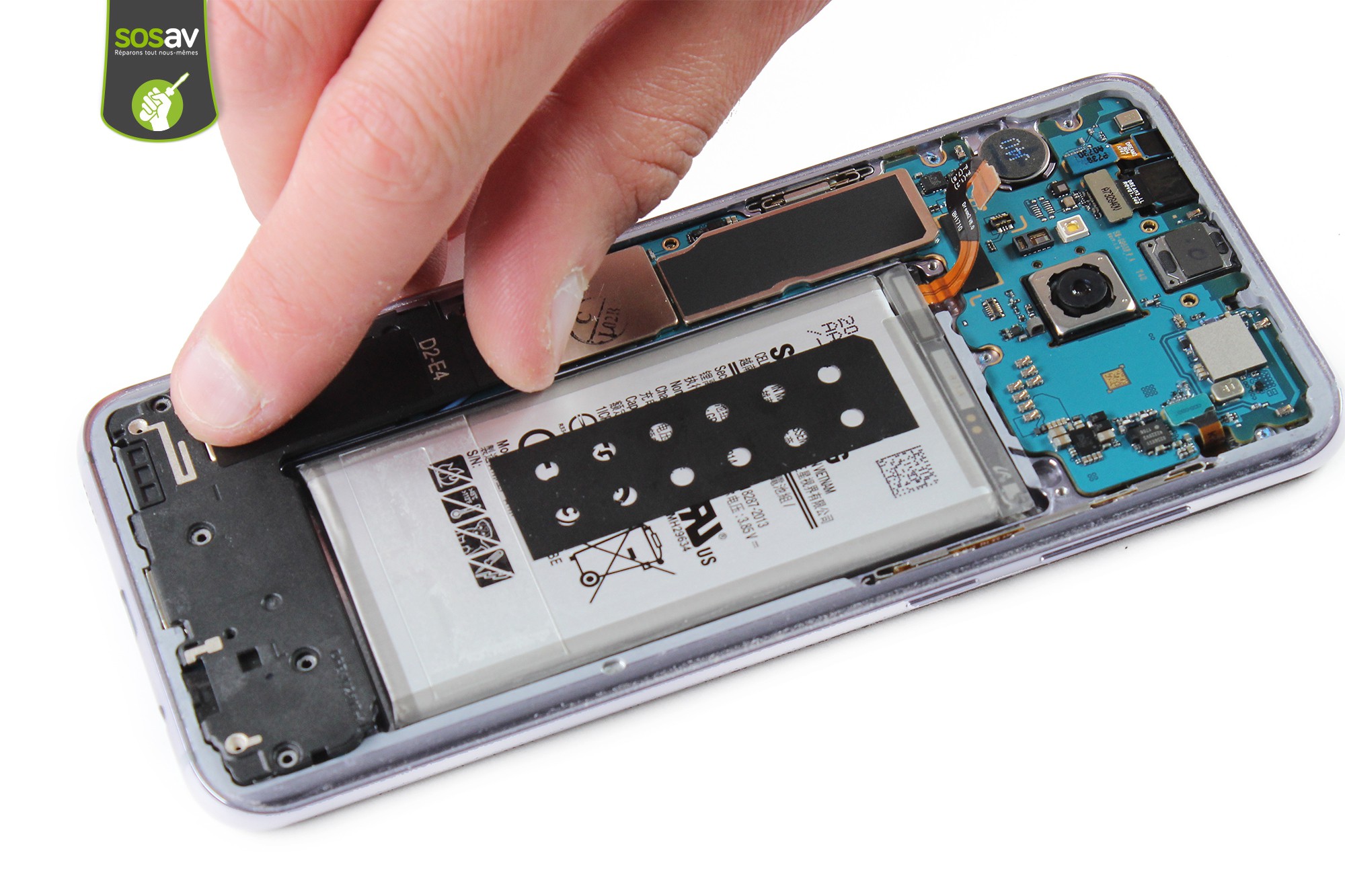

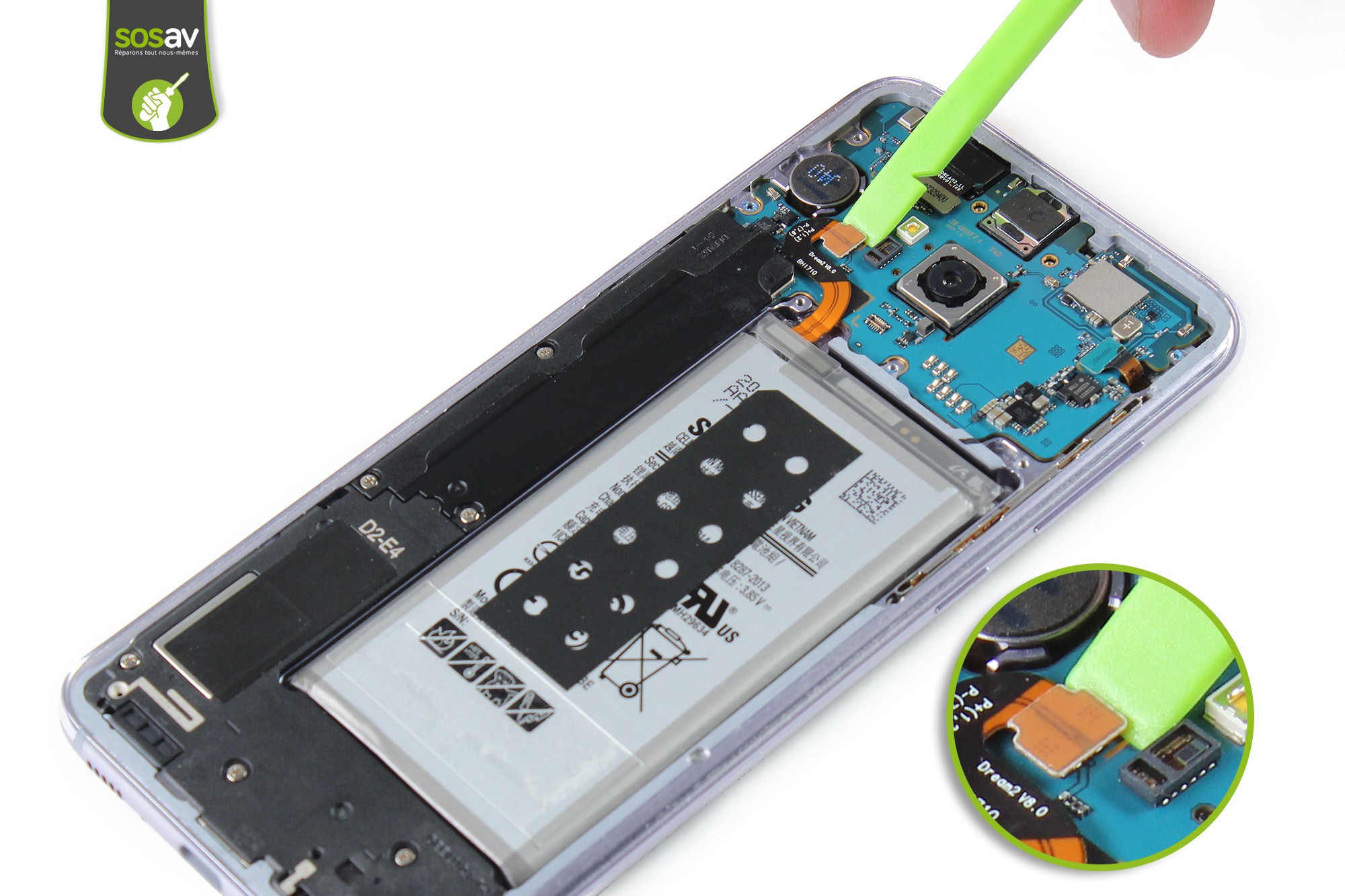

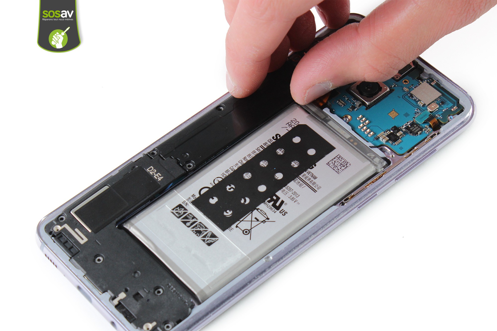

Déconnectez la nappe de la batterie en vous aidant de la spatule en nylon.

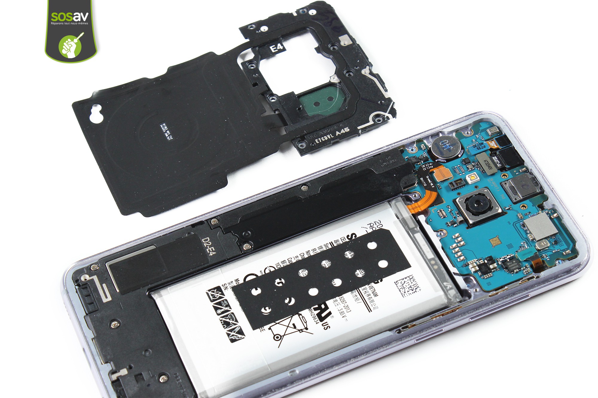

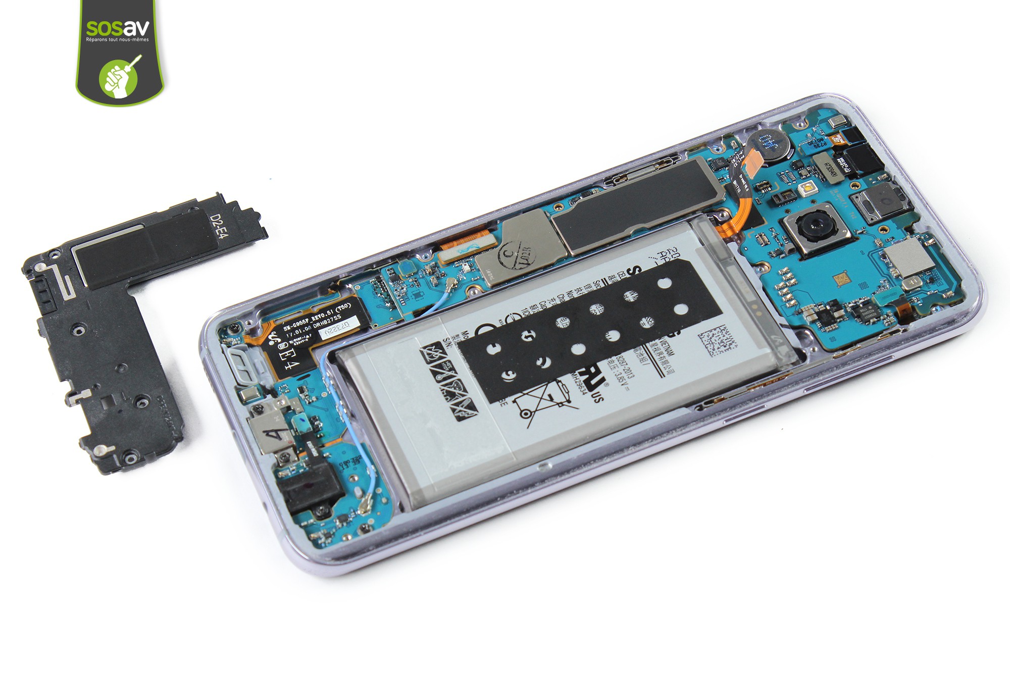

Utilisez le tournevis cruciforme afin de dévisser les 7 vis entourées en rouge servant à maintenir le châssis central et le bloc haut-parleur externe.

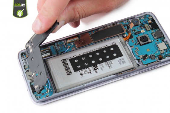

Saisissez la partie centrale du châssis interne puis procédez à son retrait.
Saisissez ensuite le bloc haut-parleur puis retirez-le.
Le haut-parleur externe de votre Galaxy S8+ est désormais démonté.

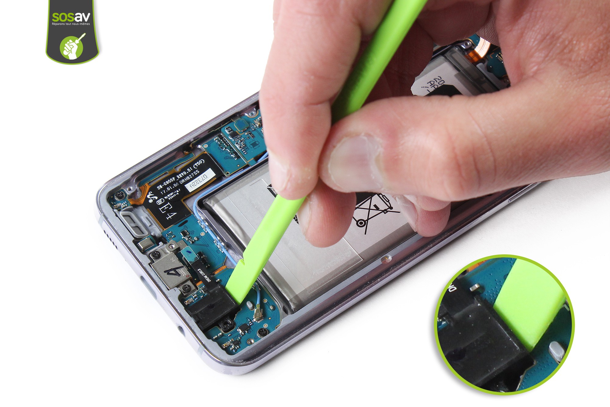

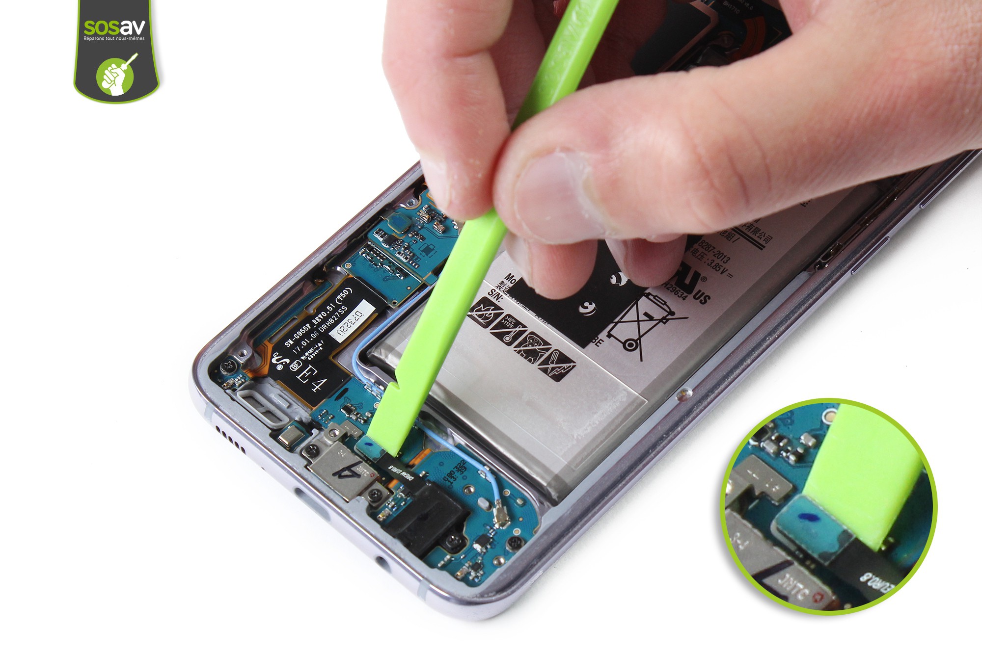

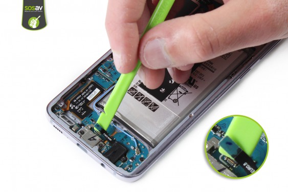

Déconnectez ensuite la nappe prise jack à l'aide de la spatule en nylon.

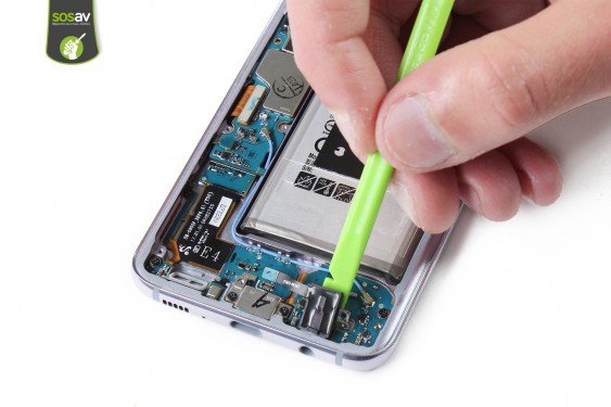

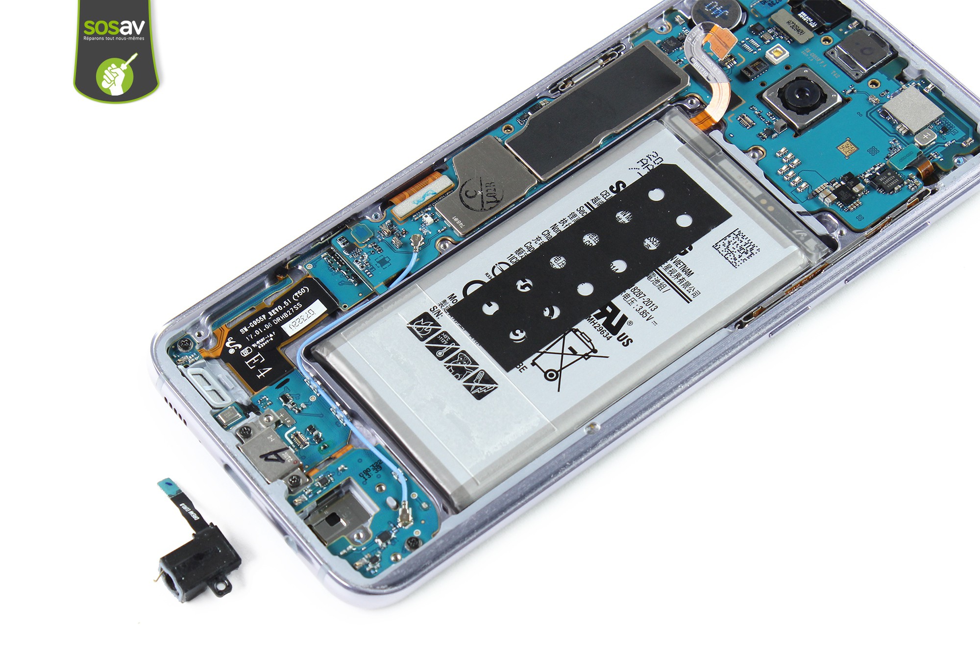

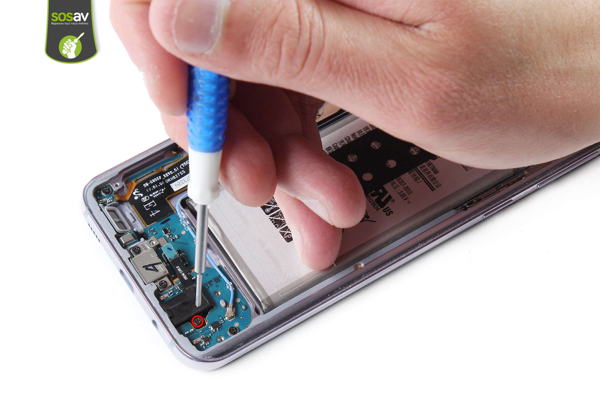

Dévissez la vis cruciforme entourée en rouge servant à maintenir le connecteur de charge.
A l'aide de la spatule en nylon, soulevez et procédez ensuite au retrait de la prise jack.
La prise jack Galaxy S8+ est désormais démontée.Procédez à son remplacement par une prise neuve si nécessaire.
