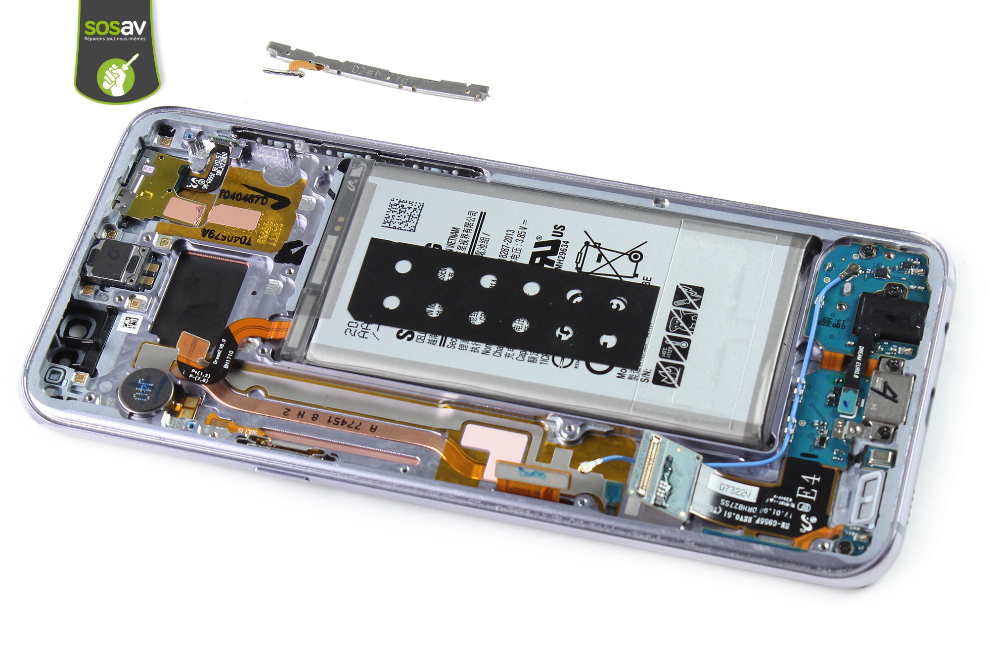

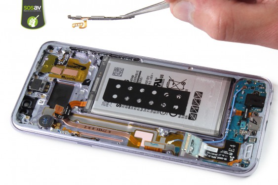

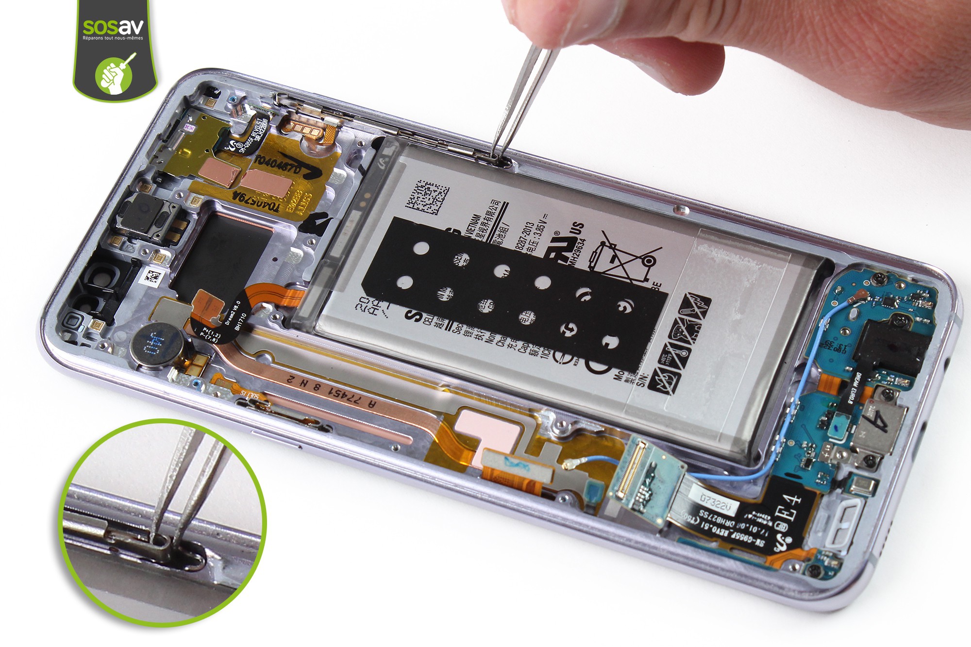

Saisissez la nappe volume à l'aide de la pince puis sortez la de son logement.Cette opération peut parfois prendre du temps, la nappe pouvant être solidement attachée sur le châssis.
Etape 25
La nappe bouton volume Galaxy S8+ est désormais démontée.Procédez à son remplacement par une nappe neuve si cela est nécessaire.
