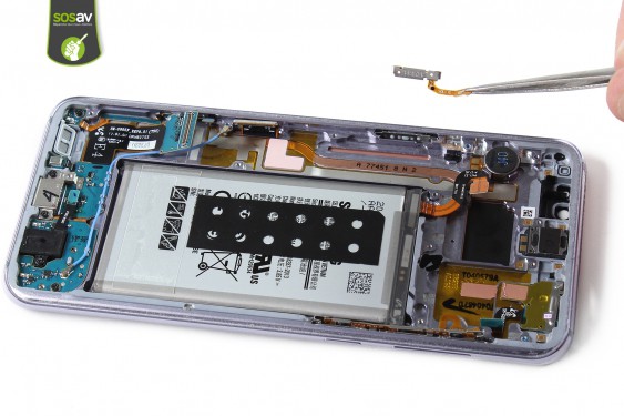

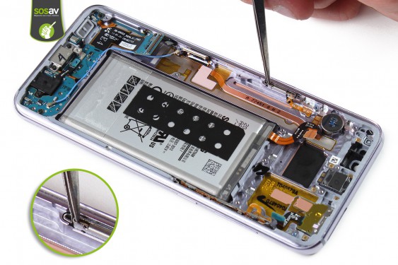

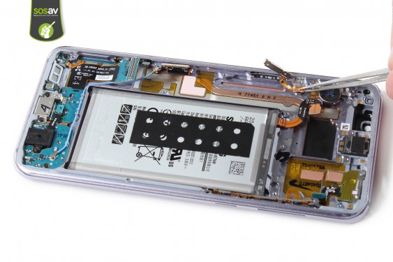

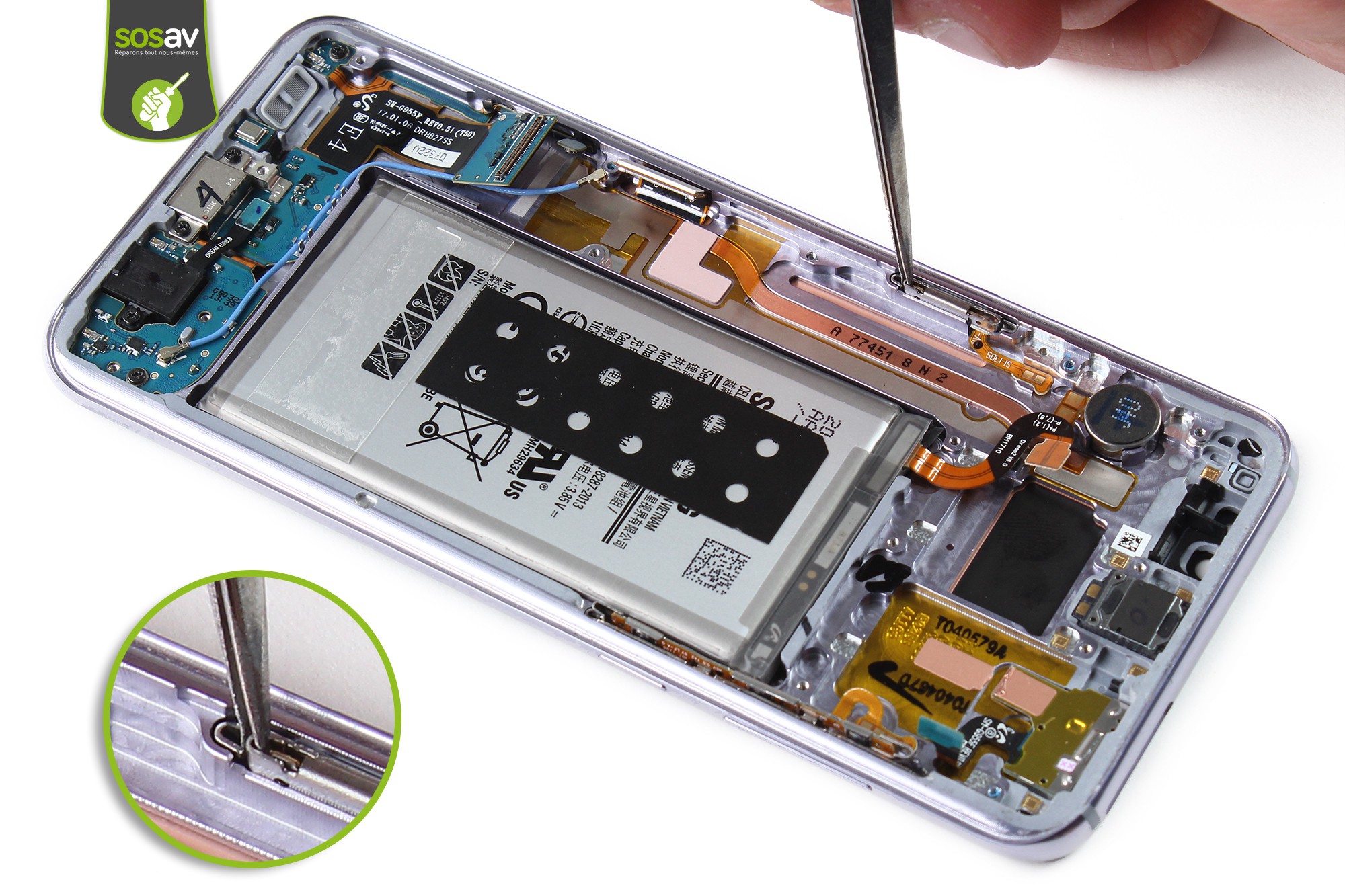

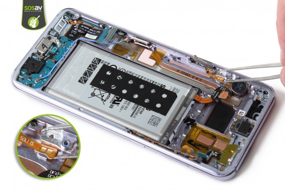

A l'aide de la pince, saisissez délicatement la nappe power puis procédez à son retrait.Cette opération peut parfois être plus difficile selon la manière dont est fixée la nappe sur le châssis.
Etape 25

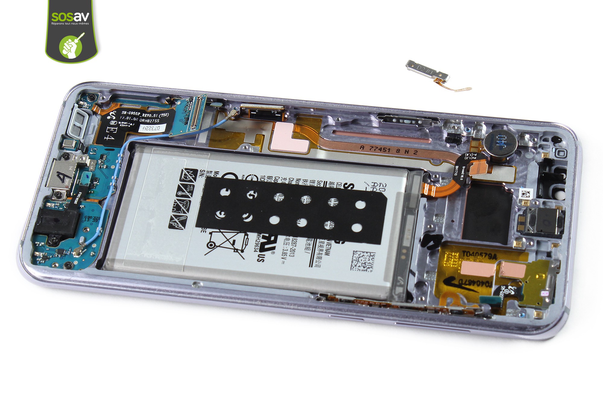

La nappe power Galaxy S8+ est désormais démontée.Procédez à son remplacement par une nappe neuve si cela est nécessaire.
