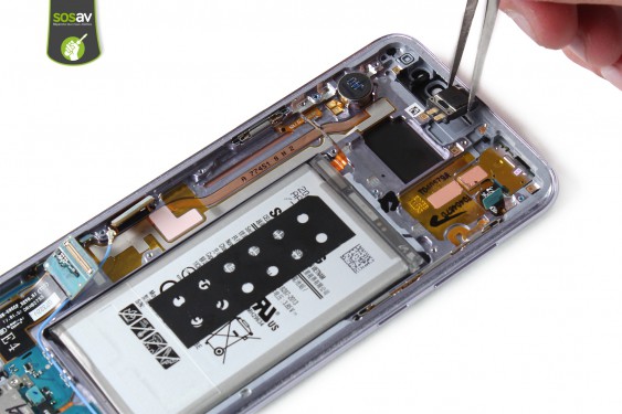

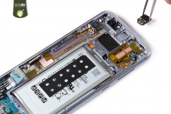

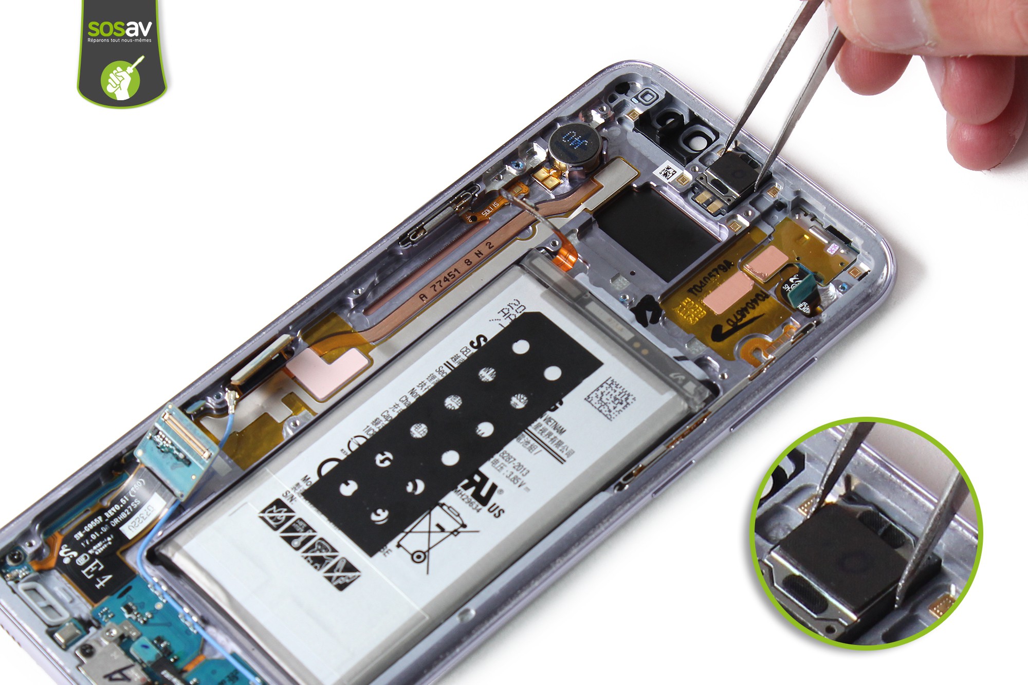

Saisissez le haut-parleur interne à l'aide de la pince puis procédez à son retrait.
Etape 28

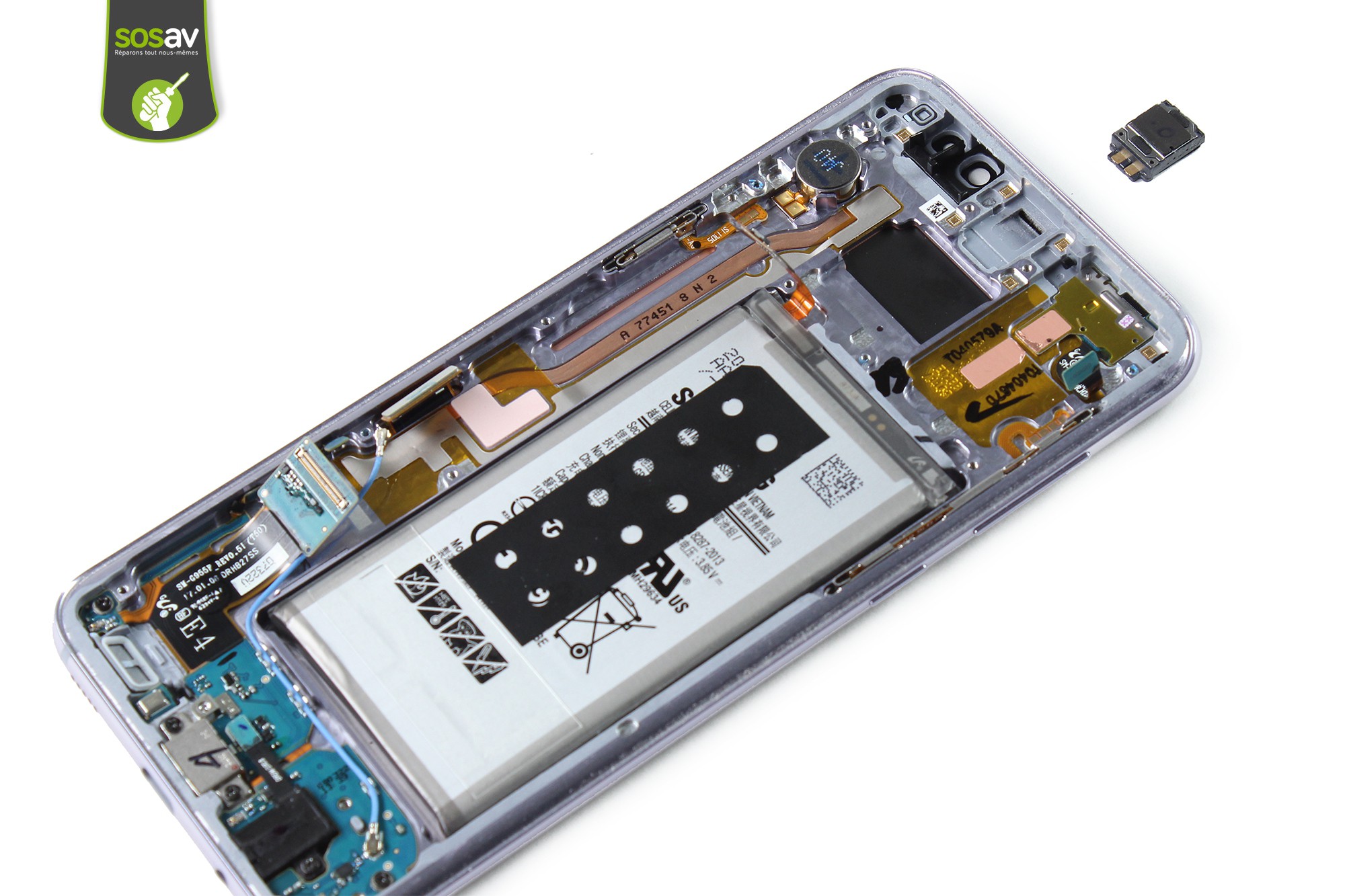

Le haut-parleur Galaxy S8+ est désormais démonté.Procédez à son remplacement par un haut-parleur neuf si cela est nécessaire.
