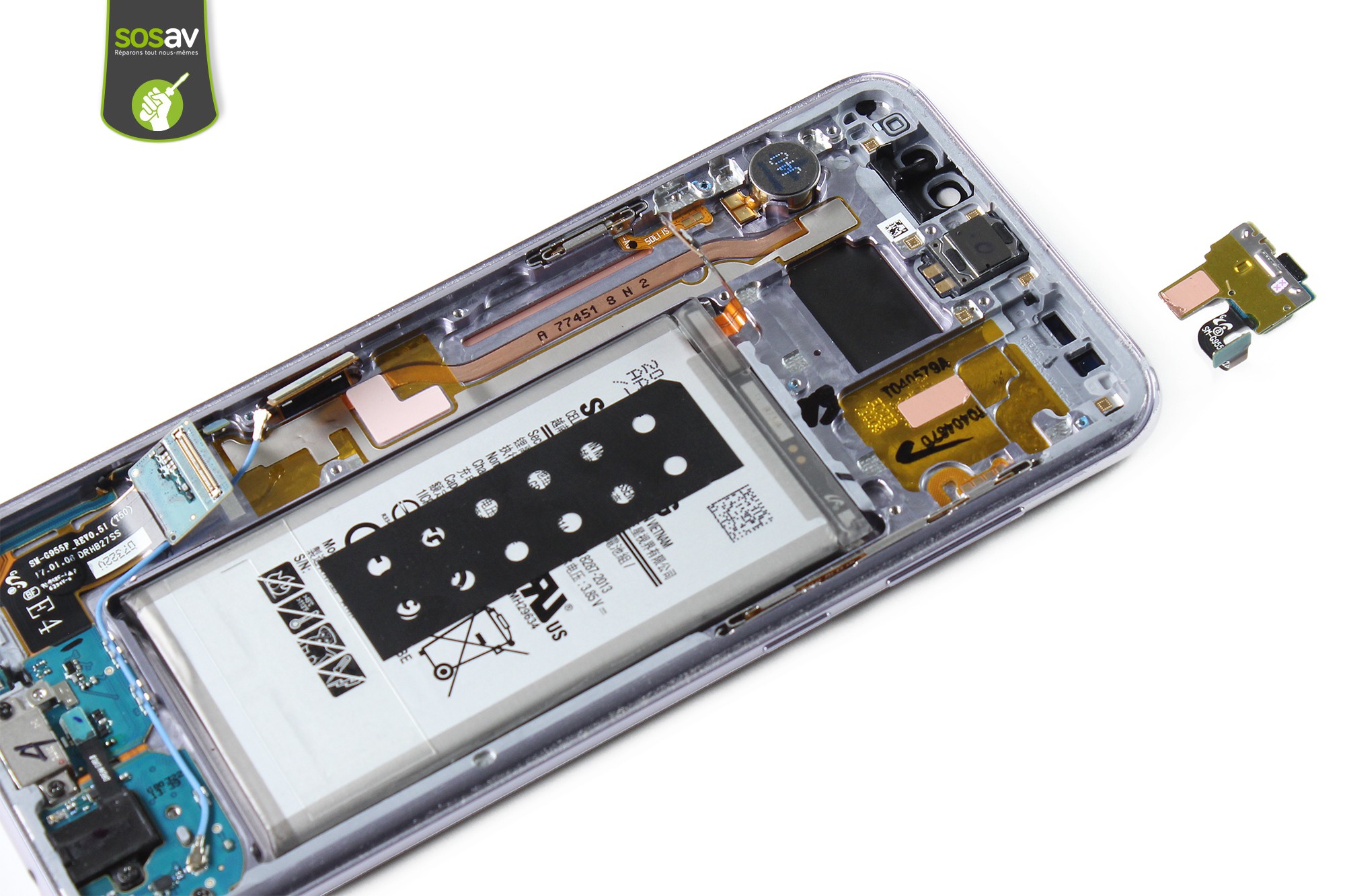

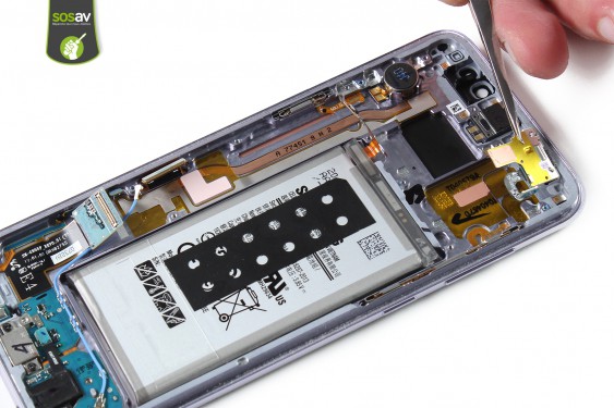

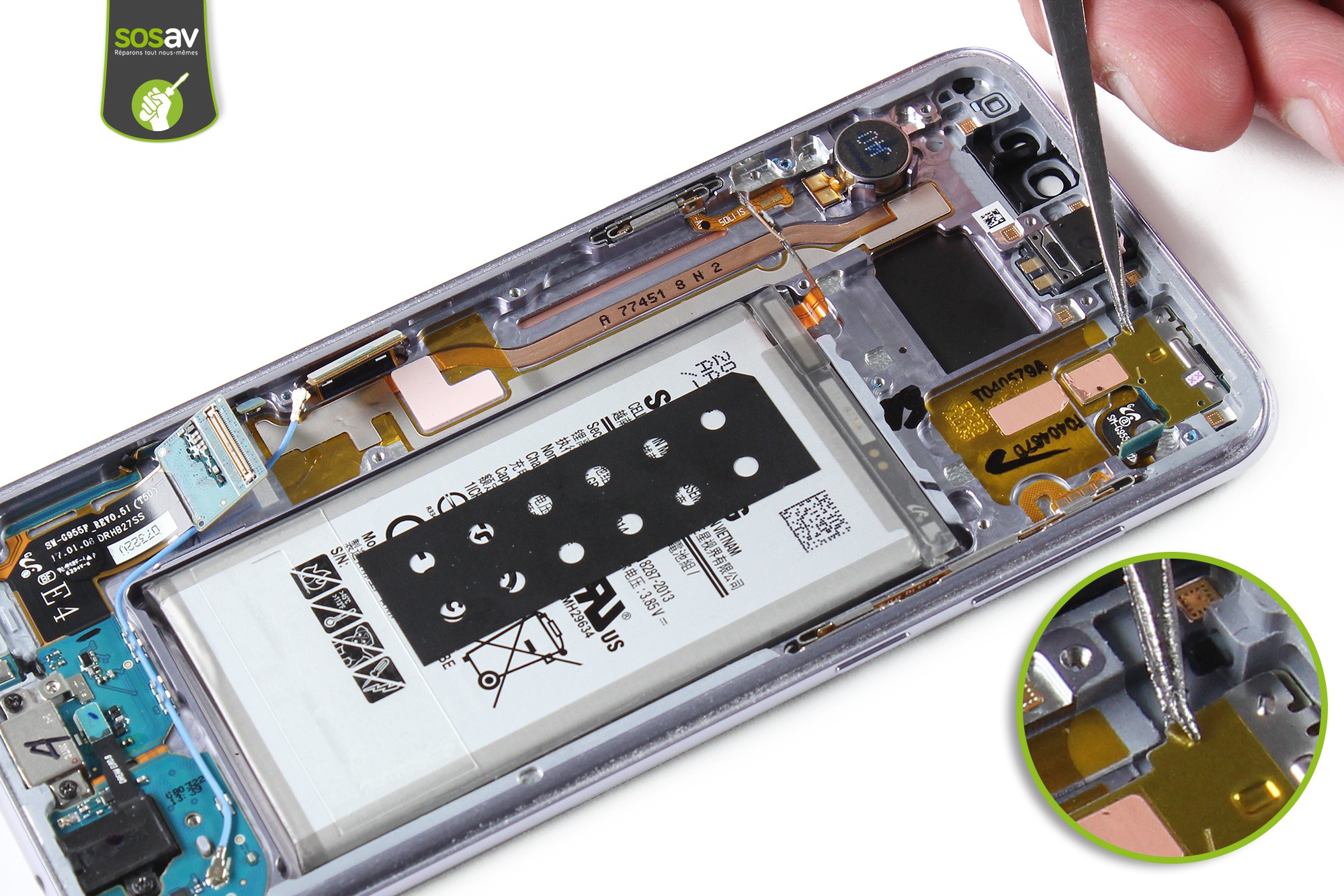

A l'aide de la spatule en nylon, décollez délicatement le capteur proximité et luminosité.Procédez à son retrait.
Etape 25
Le capteur proximité/ luminosité Galaxy S8+ est désormais démonté.Procédez à son remplacement par un capteur neuf si cela est nécessaire.
