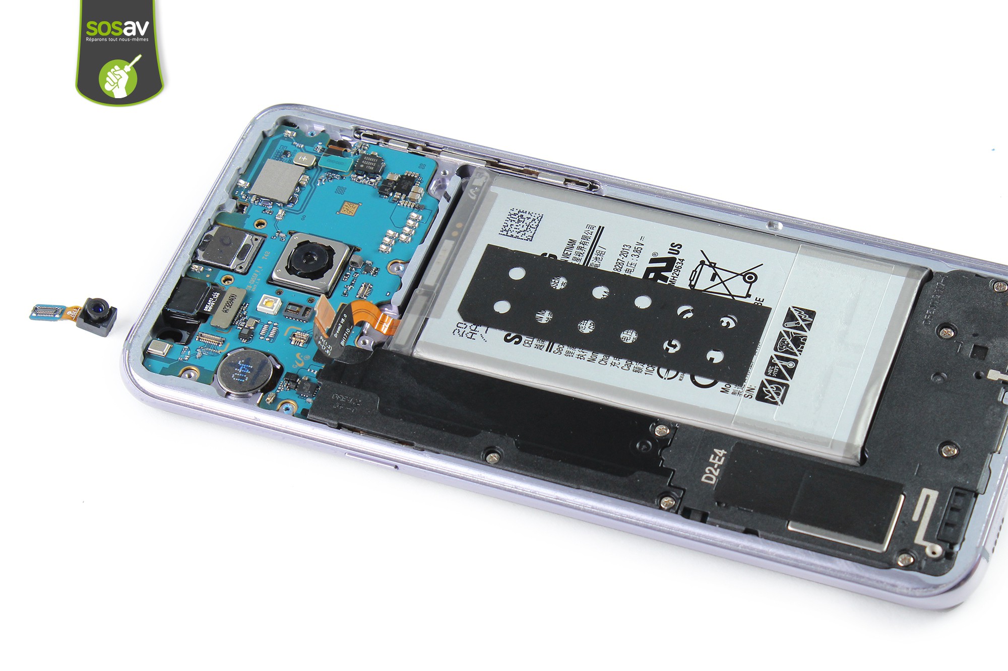

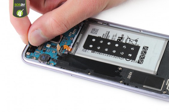

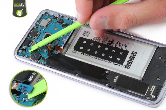

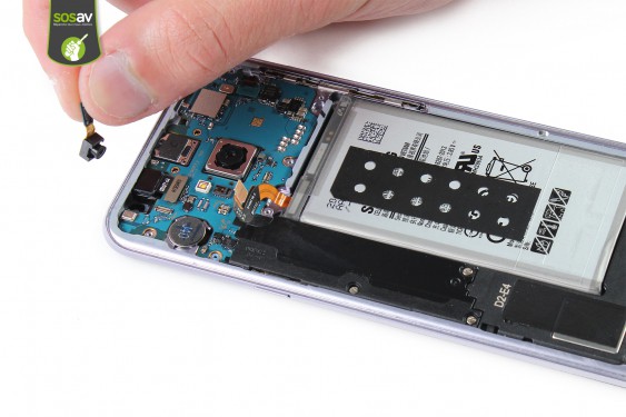

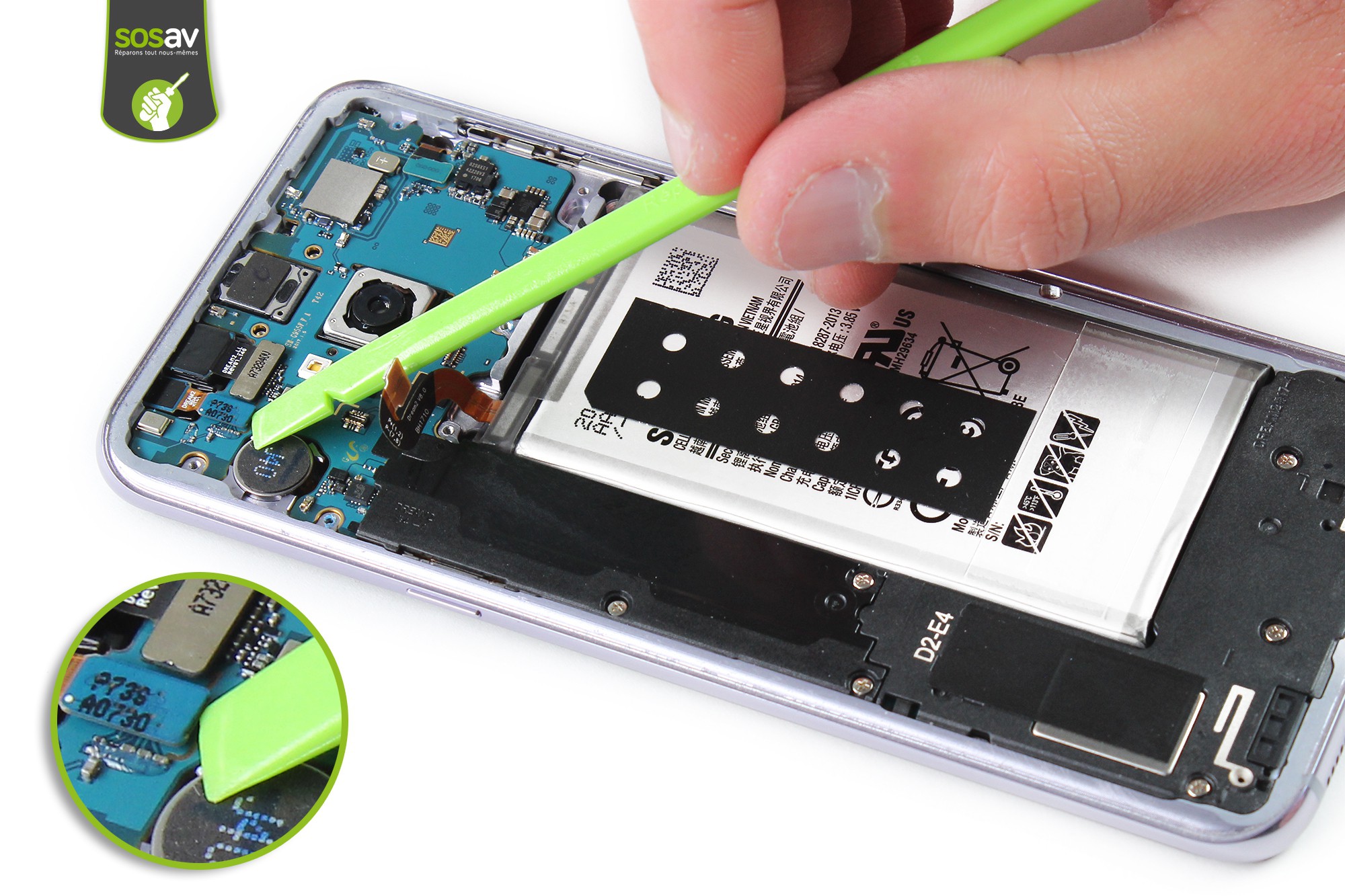

Déconnectez le capteur d'iris à l'aide de la spatule en nylon.Procédez ensuite à son retrait.
Le capteur d'iris de votre Galaxy S8+ est désormais démonté.Procédez à son remplacement par un capteur neuf si cela est nécessaire.
