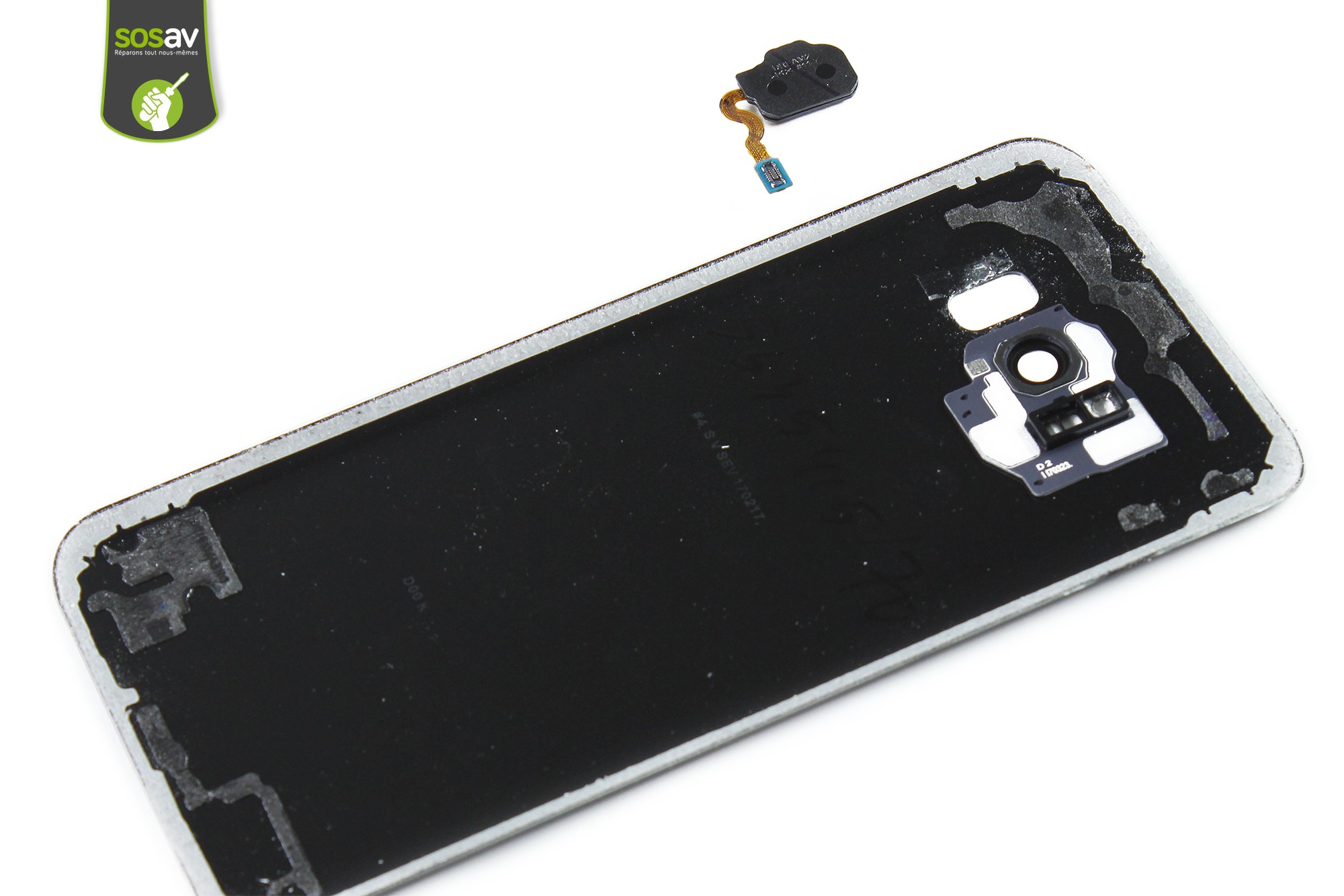

Utilisez le sèche-cheveux sur le capteur d'empreinte durant 30 secondes environ afin de ramollir la colle servant à le maintenir sur la vitre.
Positionnez la spatule en nylon entre le capteur d'empreinte et la vitre puis faites délicatement levier afin de le décoller.Procédez au retrait de la vitre.
Le capteur d'empreinte Galaxy S8+ est désormais démonté.Procédez à son remplacement par un capteur neuf si nécessaire.
Pour remonter votre Samsung Galaxy S8+ suivez ce guide en sens inverse.
