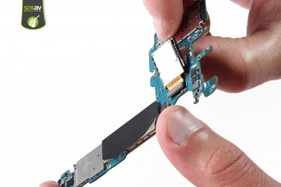

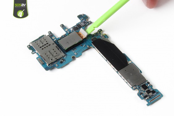

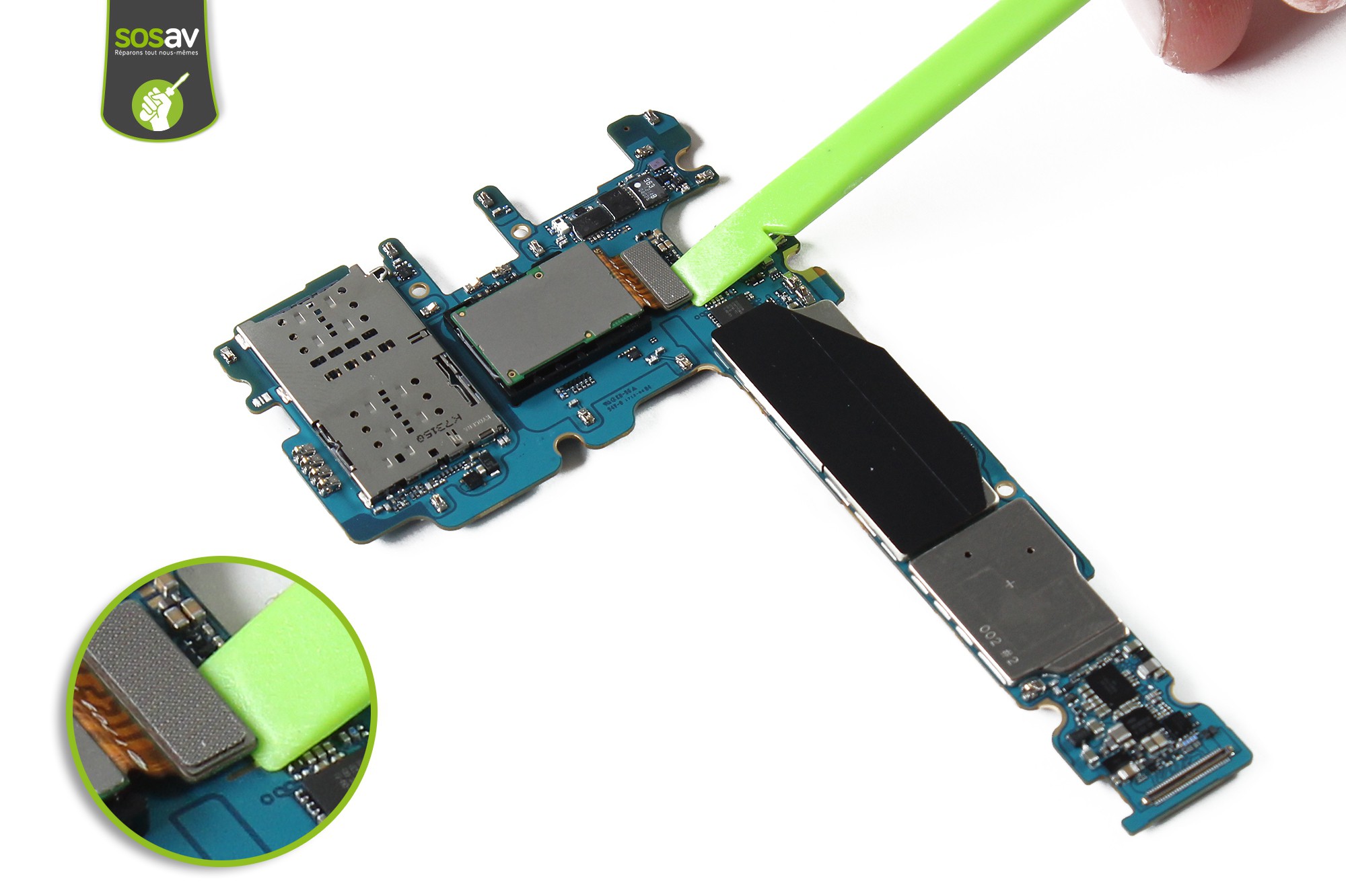

Toujours avec la spatule en nylon, faites de nouveau levier pour déclipser la nappe caméra arrière.
Etape 25

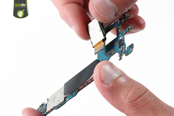

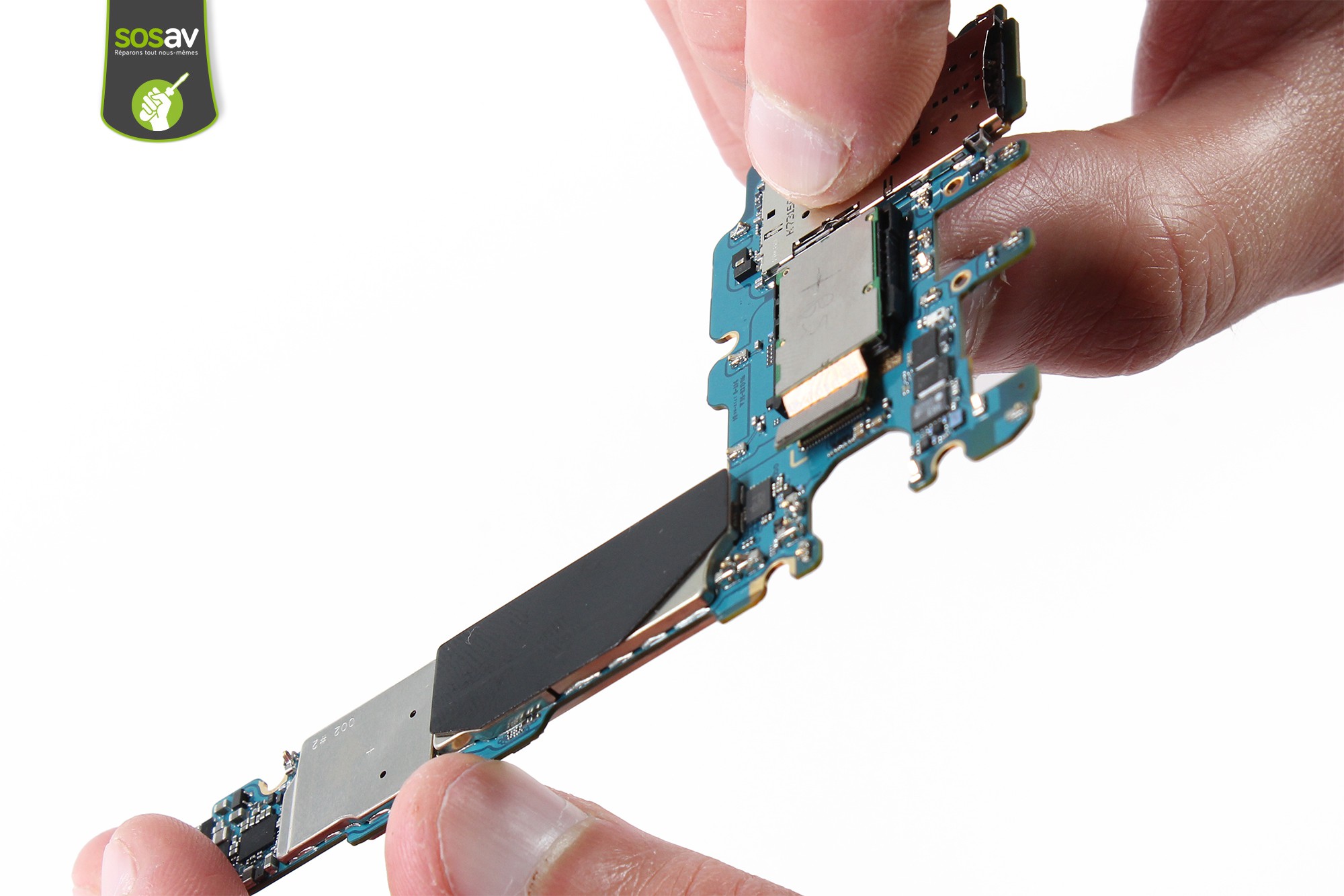

Repoussez délicatement la camèra arrière puis procédez à son retrait.

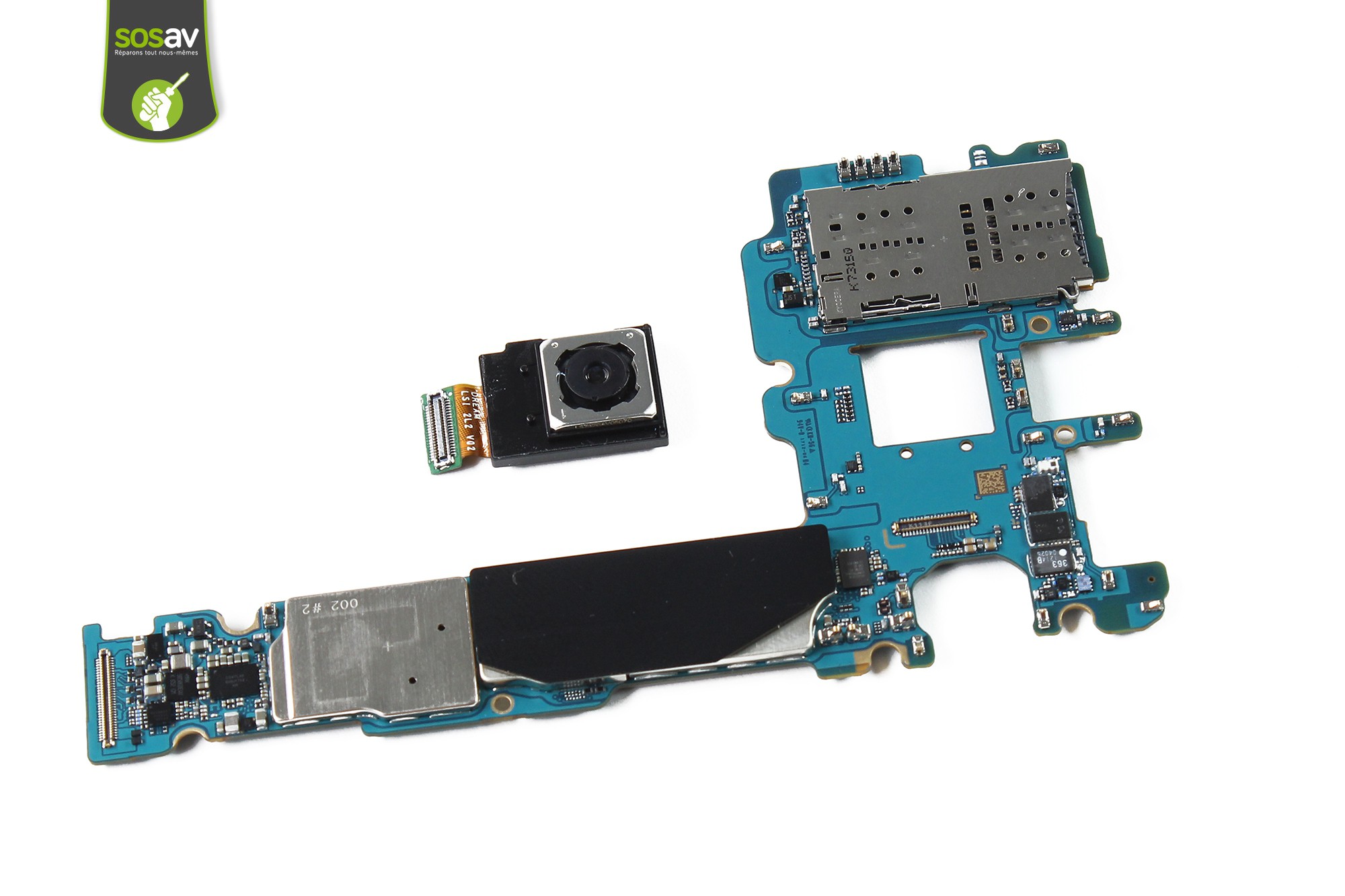

La camera arrière Galaxy S8+ est désormais démontée.Procédez à son remplacement par une carte mère neuve si cela est nécessaire.
