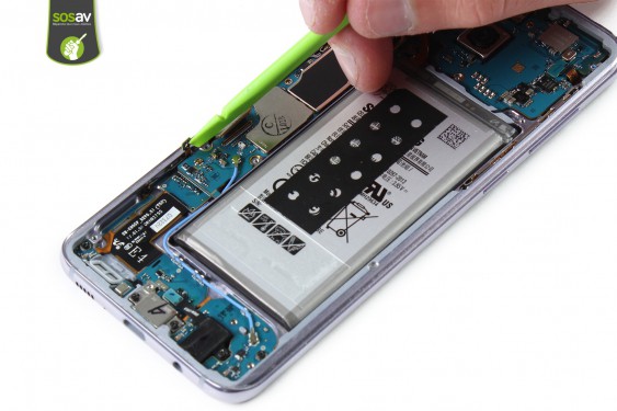

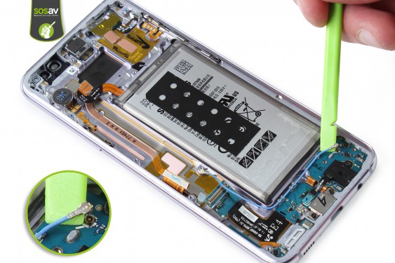

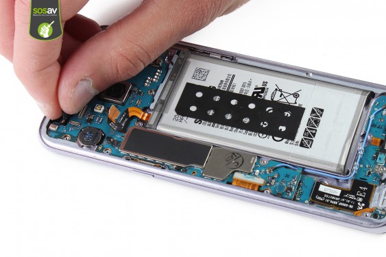

Déconnectez la nappe de la batterie en vous aidant de la spatule en nylon.

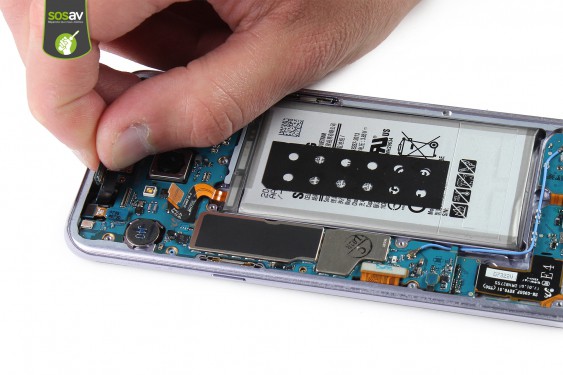

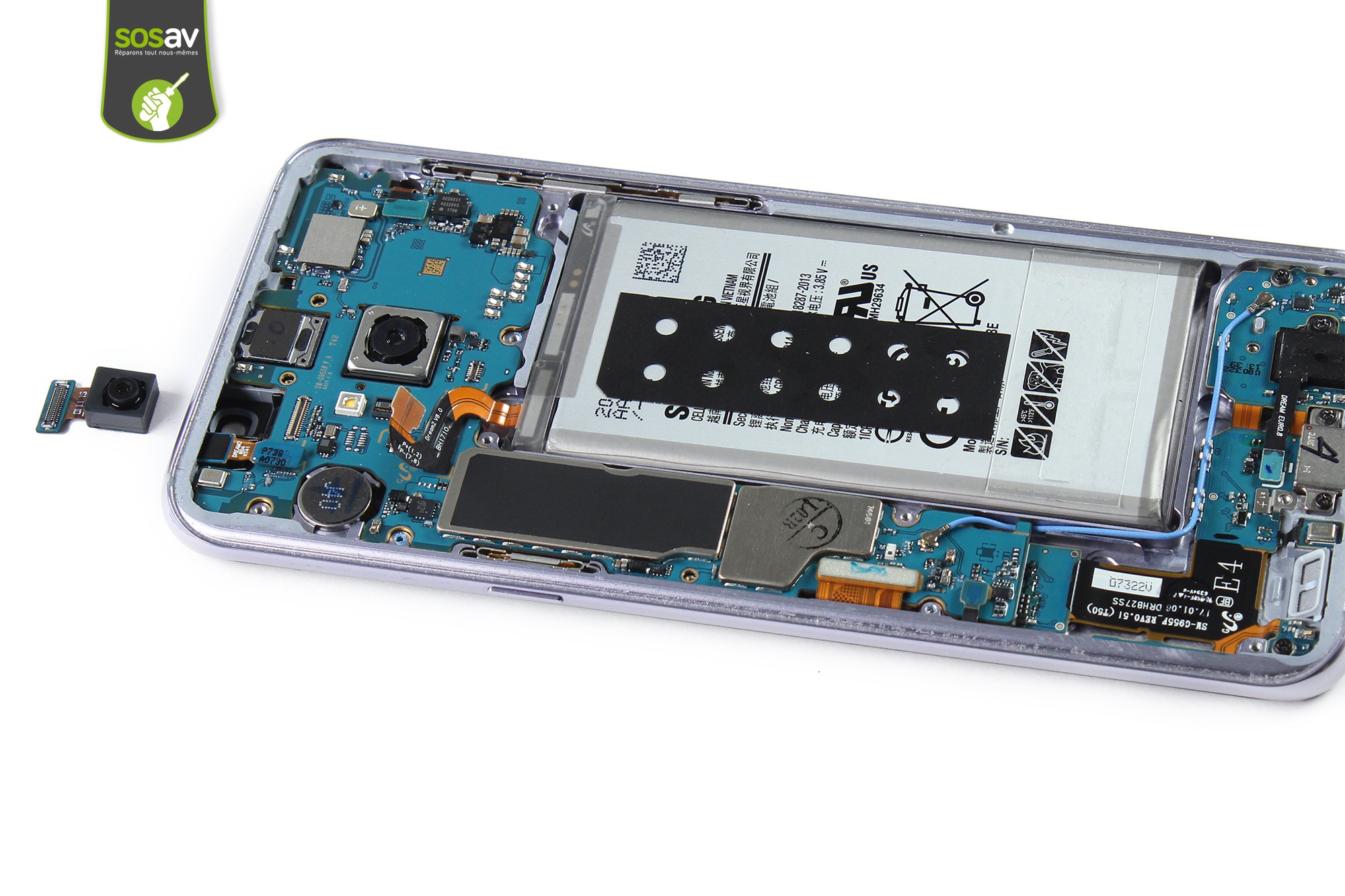

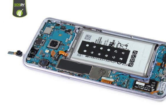

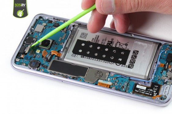

Déconnectez la nappe de liaison de la caméra avant à l'aide de la spatule en nylon puis procédez à son retrait.
La caméra avant de votre Galaxy S8+ est désormais démontée.

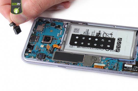

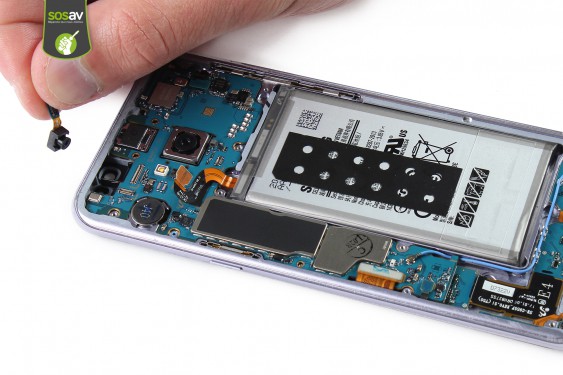

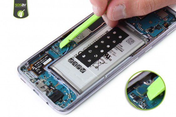

Déconnectez ensuite le capteur d'Iris, toujours en vous aidant de la spatule.Procédez à son retrait.
Le capteur d'iris est désormais démonté.

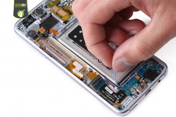

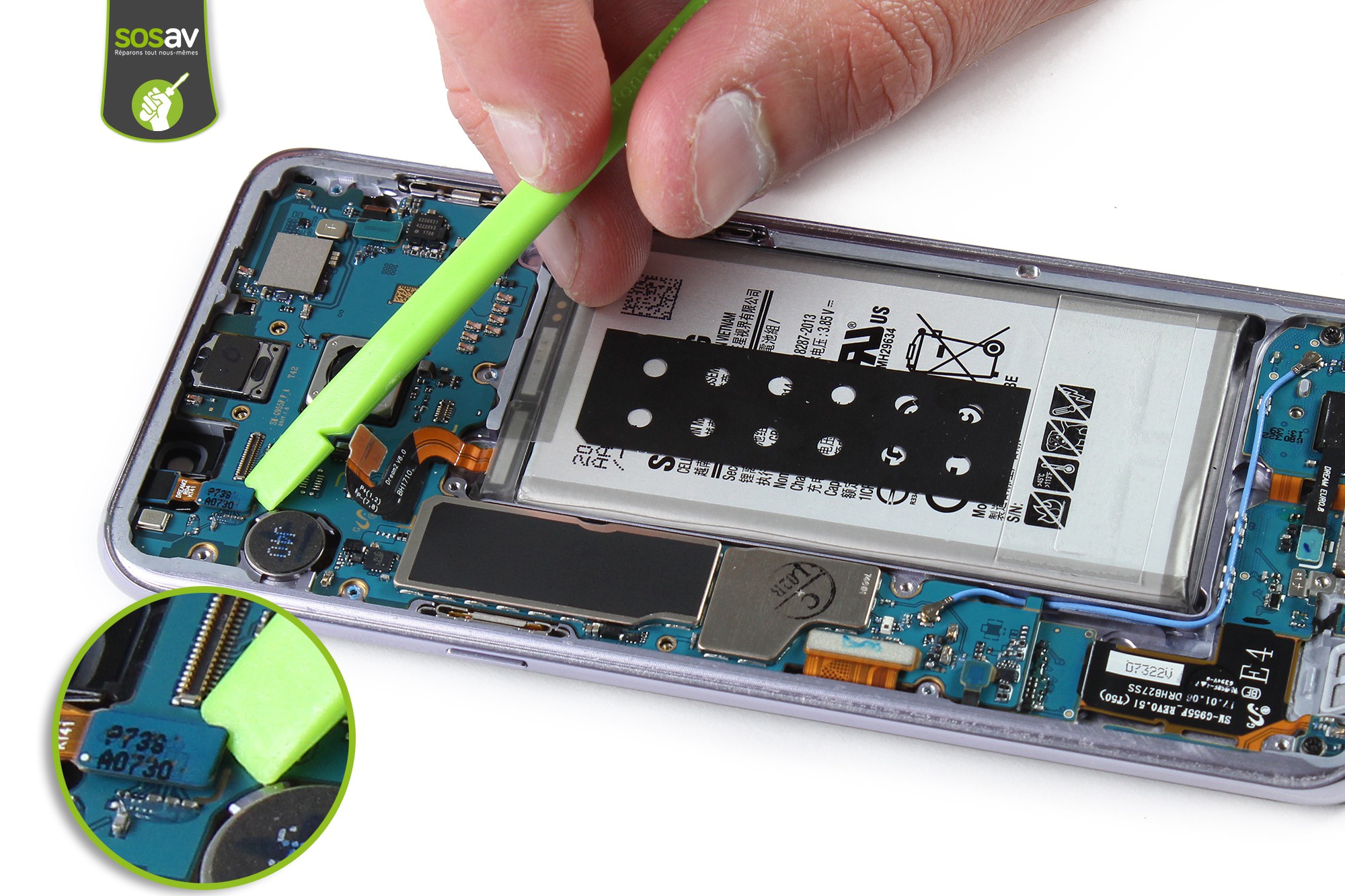

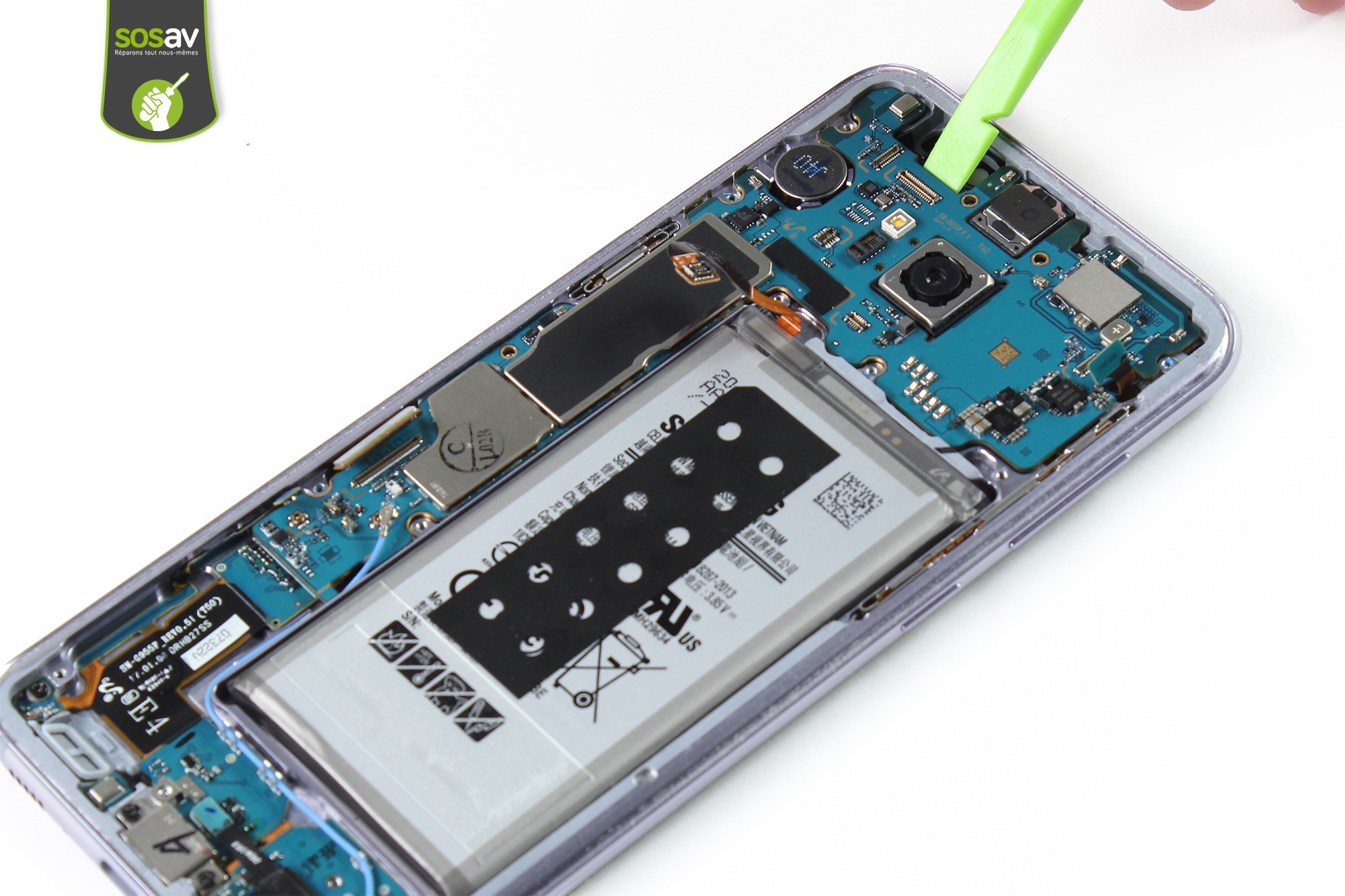

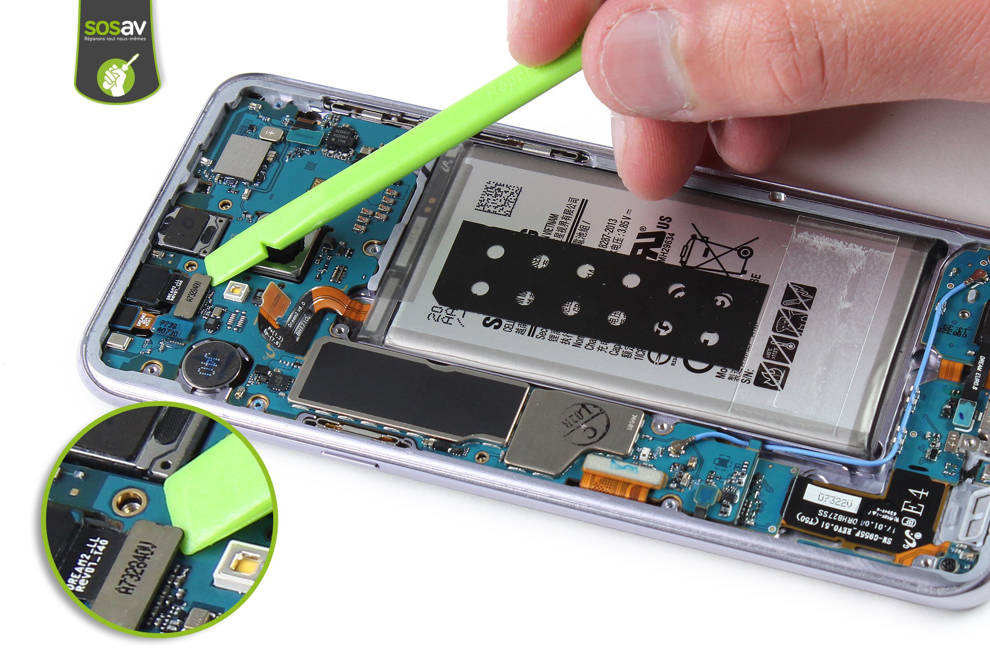

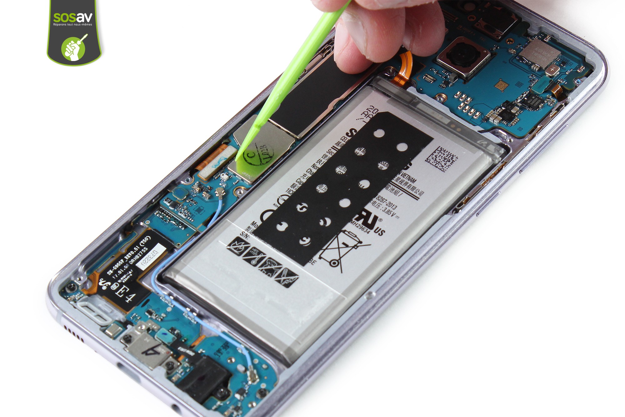

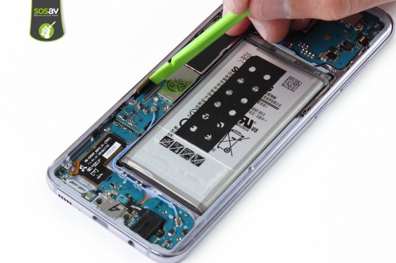

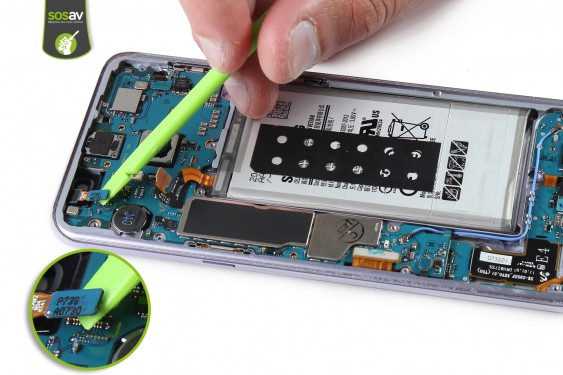

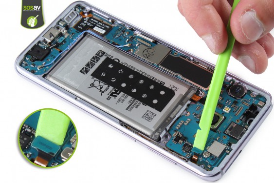

Déconnectez à l'aide de la spatule en nylon deux nappes : la nappe écran ainsi que la nappe antenne GSM.
Procédez ensuite avec la spatule à la déconnexion de la nappe câble d'interconnexion WiFi ainsi que la nappe des boutons volume.

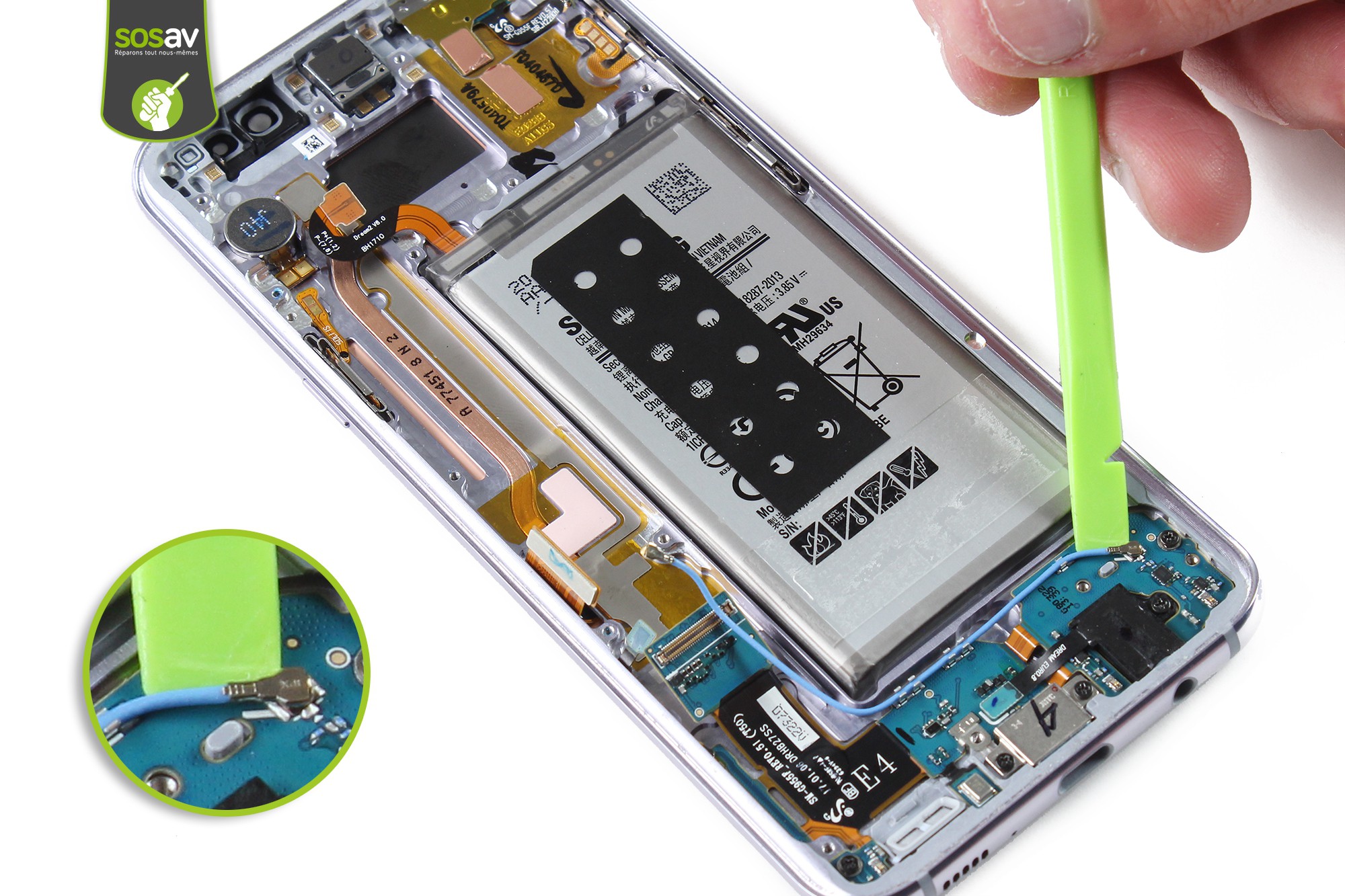

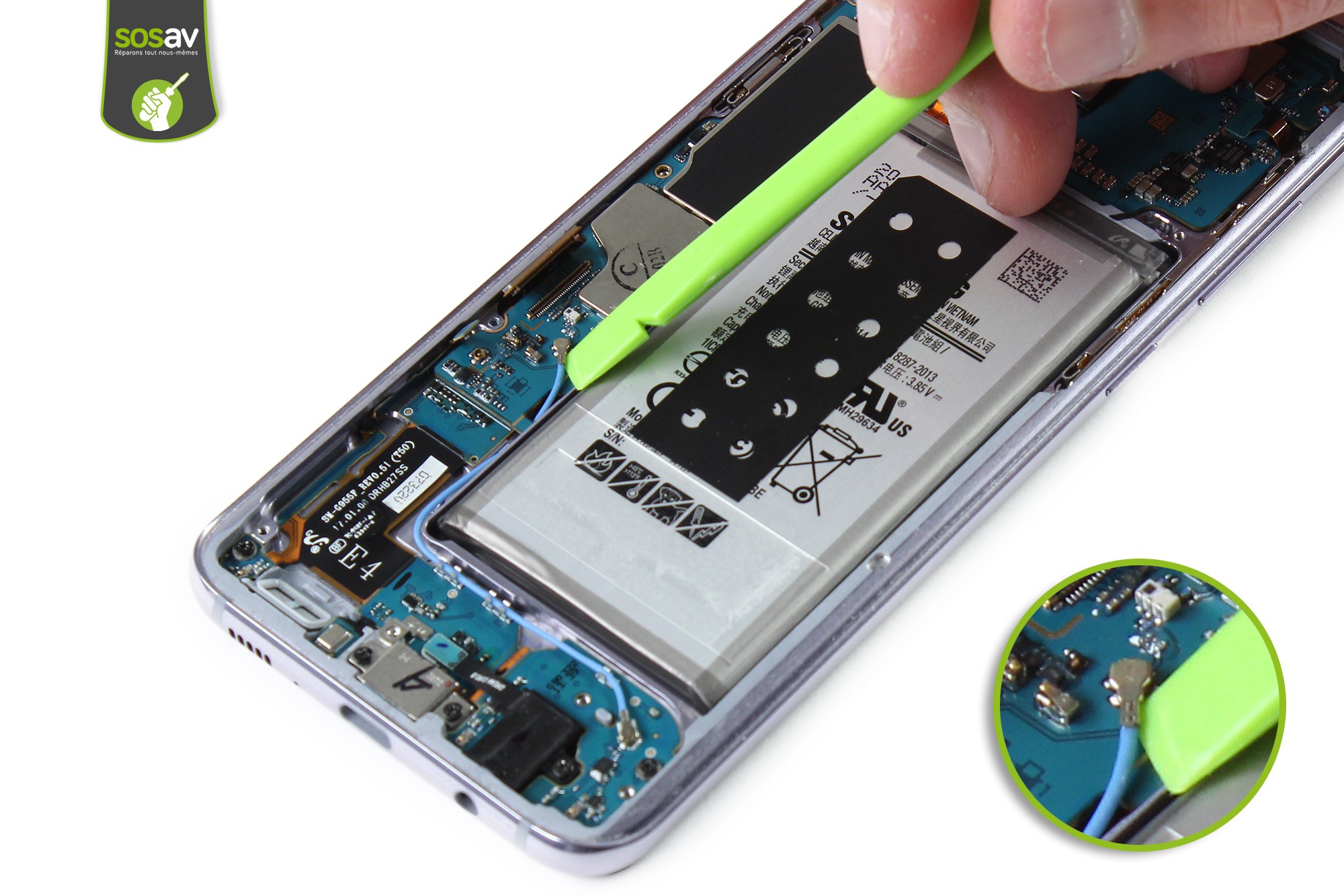

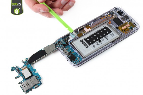

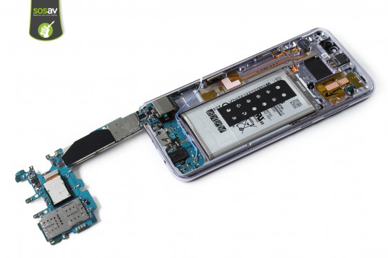

Insérez la spatule en nylon dans la partie supérieure gauche de la carte mère et faites très délicatement levier en soulevant afin d'extraire la carte mère.Retournez-la ensuite sur 90°.

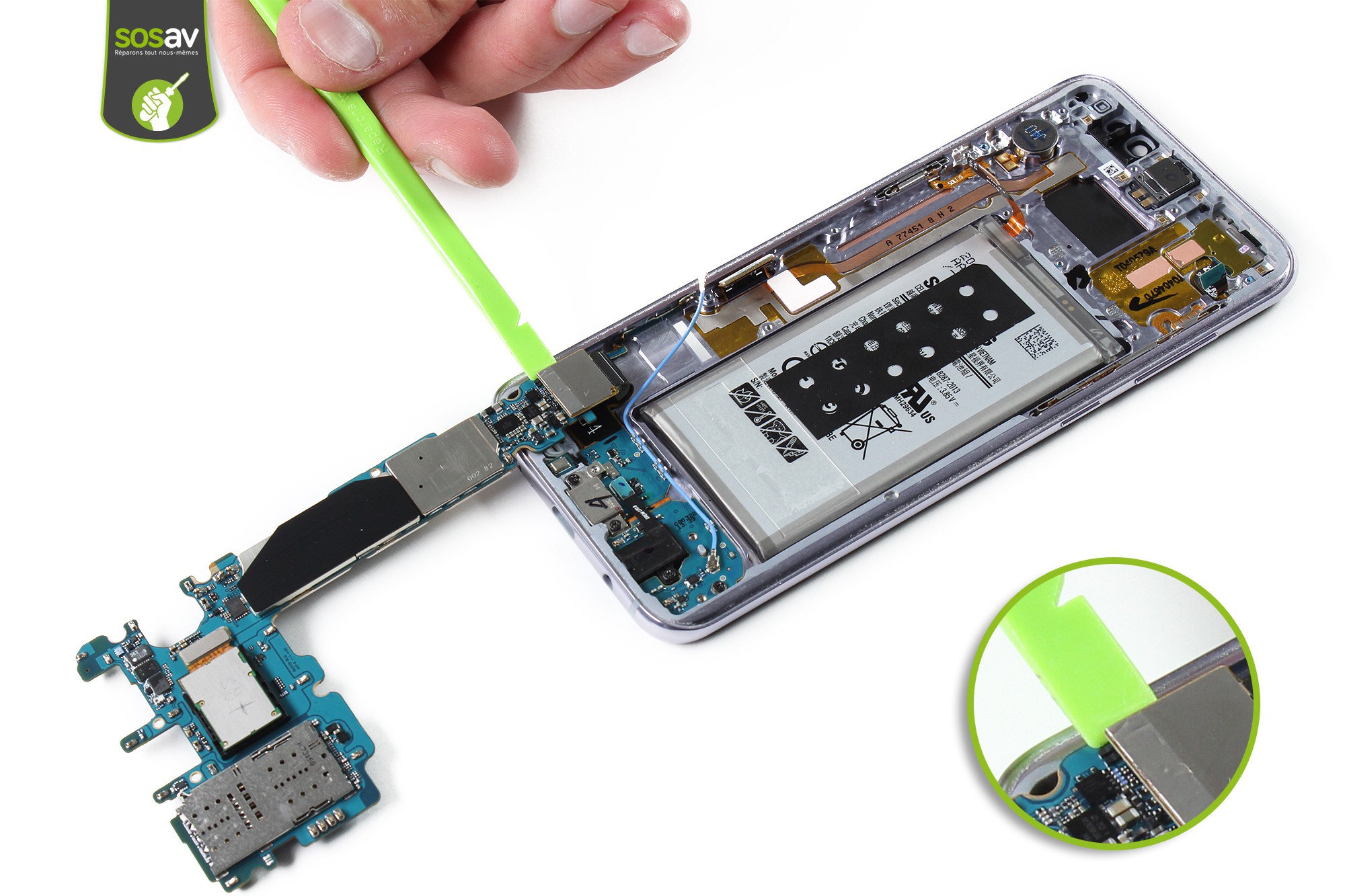

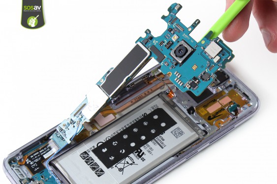

Conservez la spatule en nylon pour déconnecter ensuite le connecteur de charge.Procédez ensuite au retrait de la carte mère.
Etape 24

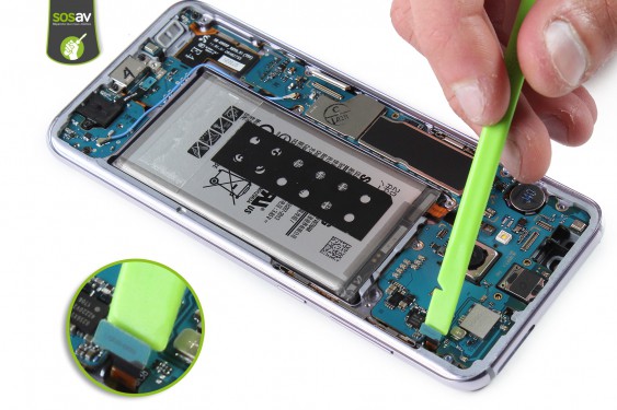

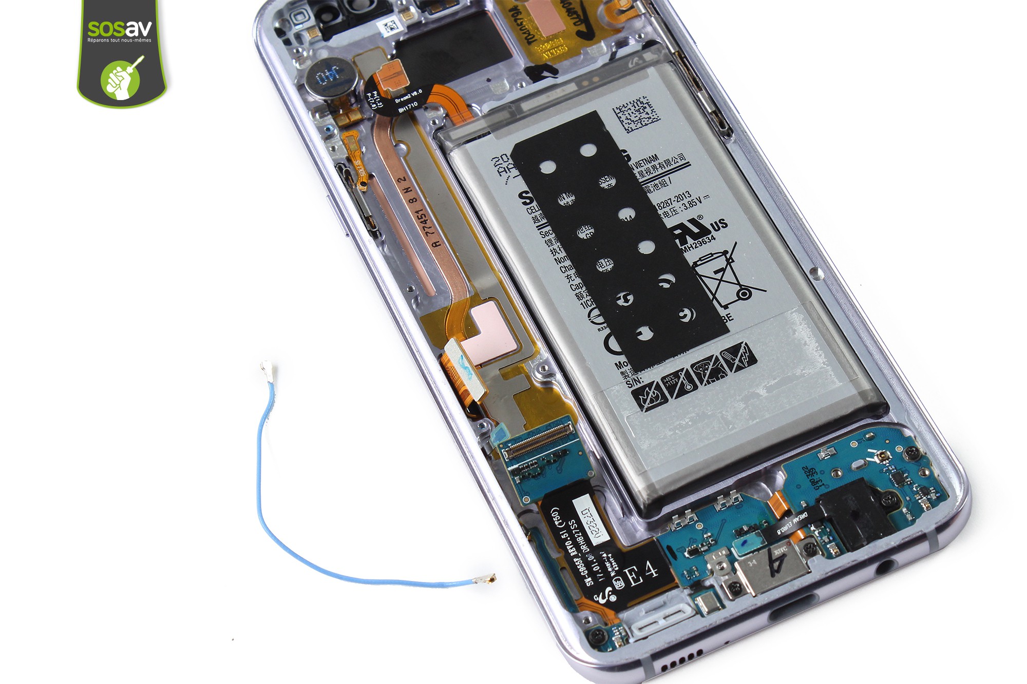

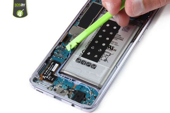

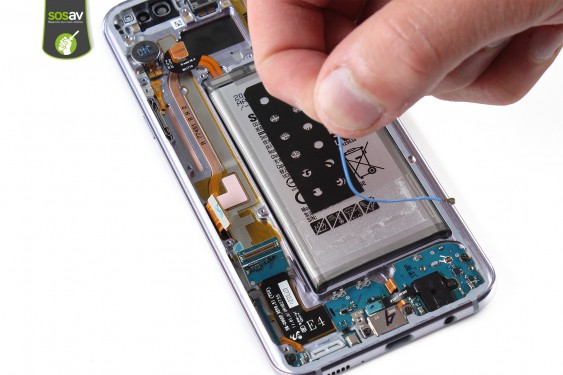

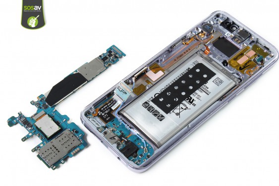

Déconnectez le câble d'interconnexion côté connecteur de charge à l'aide de la partie plate de la spatule en nylon.Saisissez le câble puis sortez-le de son support.Procédez à son retrait.
Etape 25
Le câble d'interconnexion WiFi Galaxy S8+ est désormais démonté.Procédez à son remplacement par un câble neuf si nécessaire.
