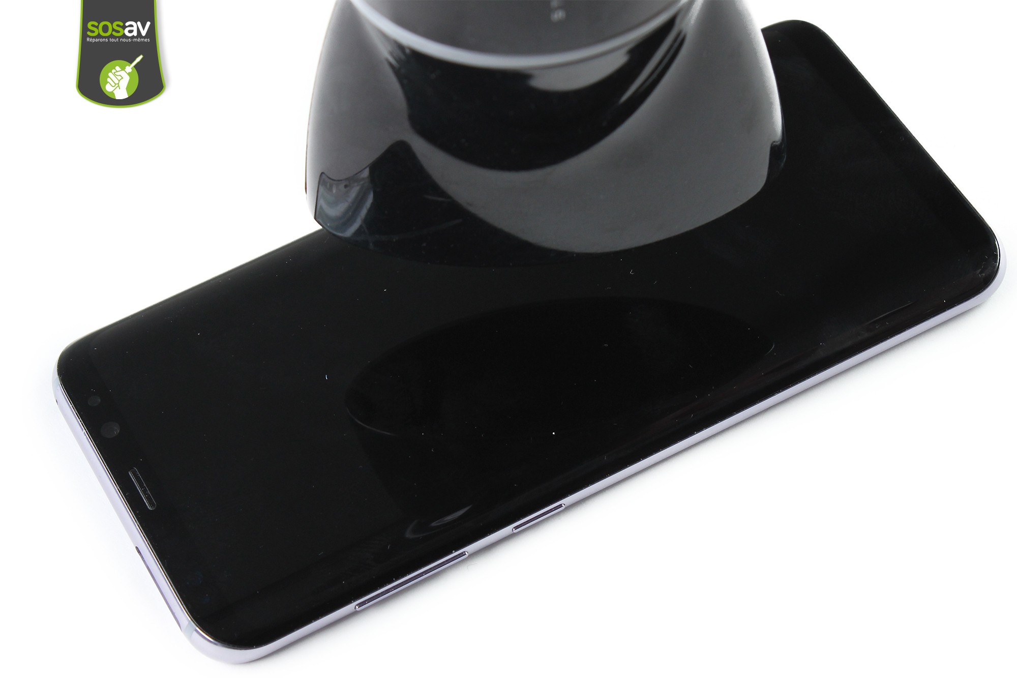

Afin de procéder au retrait de la vitre arrière du Galaxy S8+, il est nécessaire de la chauffer intégralement durant 1 à 2 minutes à l'aide d'un sèche-cheveux.La vitre étant particulièrement bien collée, n'hésitez pas à réchauffer la façade arrière lors des prochaines étapes, dès qu'une résistance se fait sentir, pour ne pas briser la vitre.

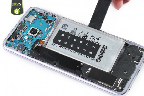

Déconnectez la nappe de la batterie en vous aidant de la spatule en nylon.
A l'aide du sèche-cheveux, réchauffez 15 à 20 secondes la zone inférieure de l'écran.Cette opération a pour but de ramollir la colle maintenant la batterie en place.

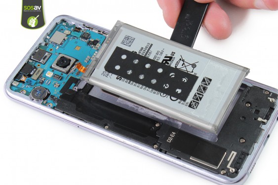

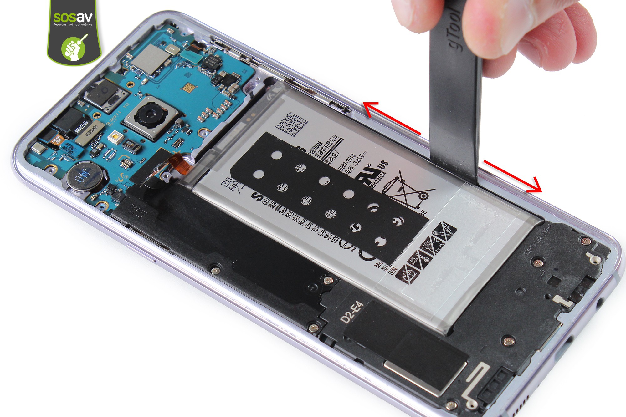

Insérez une spatule gTool dans l'interstice châssis-batterie puis faites très délicatement levier afin de décoller la batterie.Soyez très délicats lors de cette opération afin de ne pas endommager ou percer la batterie !L'opération peut parfois se révèler plus longue, sa durée dépendant de la force d'adhésion de la colle.Saisissez la batterie puis procédez à son retrait.

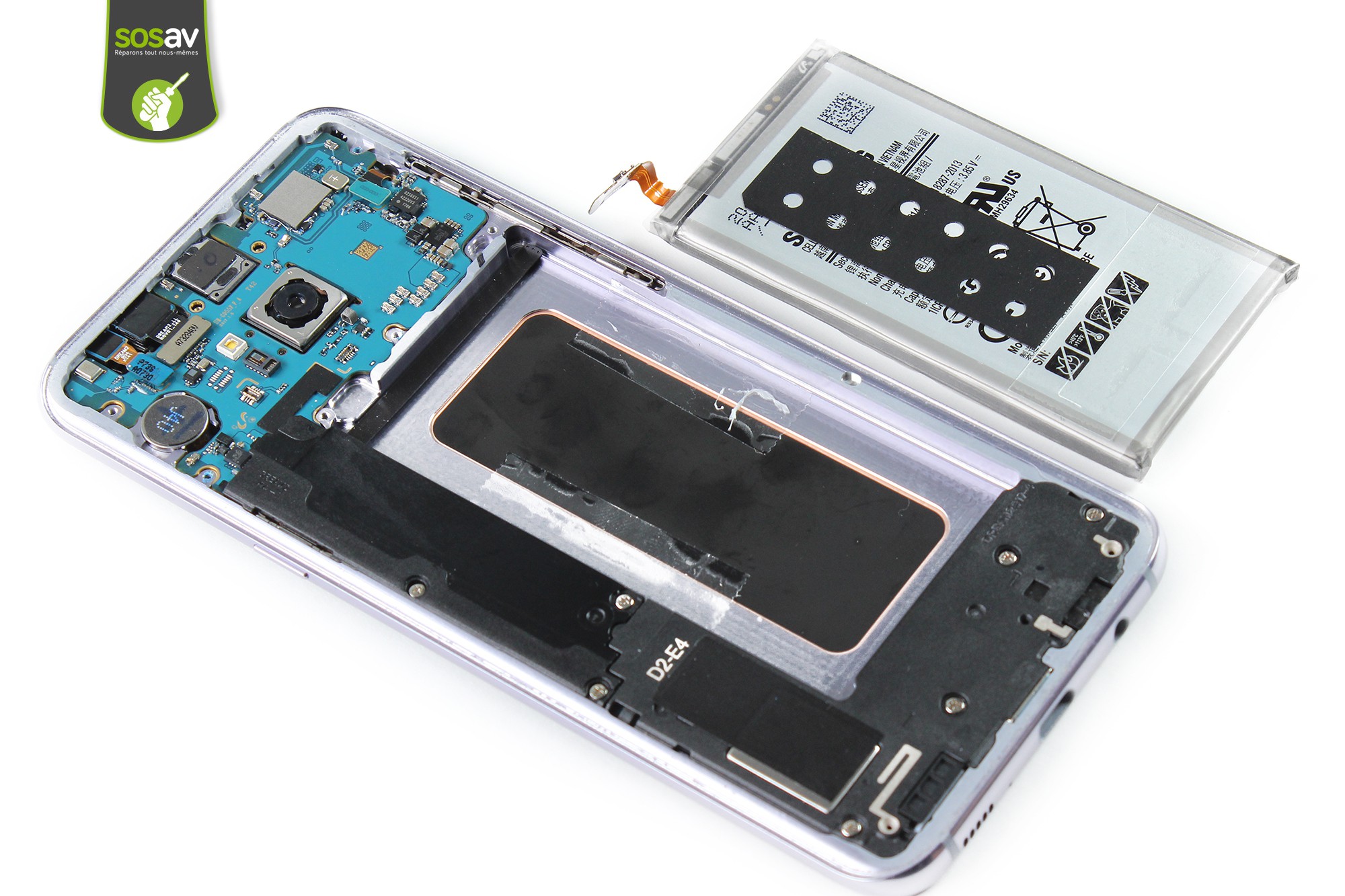

La batterie Galaxy S8+ est désormais démontée.En cas de batterie HS, vous pouvez la remplacer par une batterie neuve.
Pour remonter votre Samsung Galaxy S8+ suivez ce guide en sens inverse.
