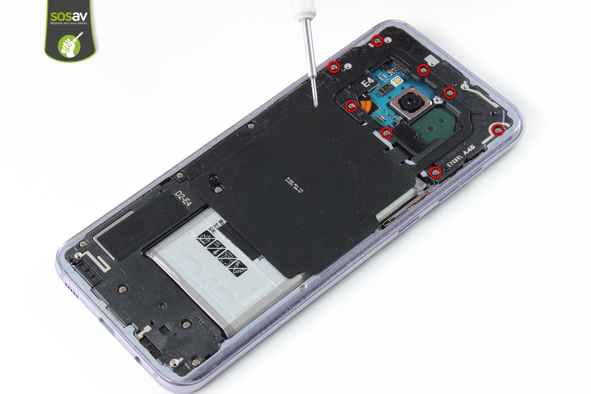

Dévissez les 8 vis entourées en rouge servant à maintenir la partie supérieure du châssis interne.

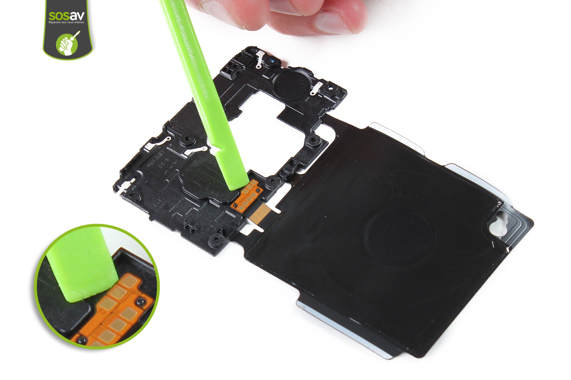

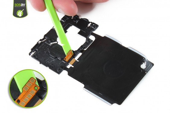

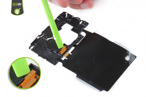

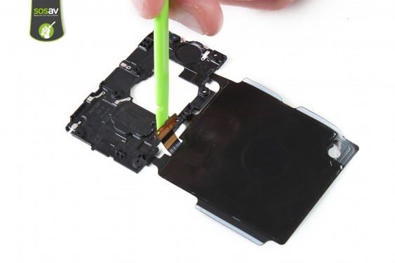

Servez-vous de la spatule en nylon pour décoller le connecteur de la nappe NFC de la partie supérieure du châssis interne.

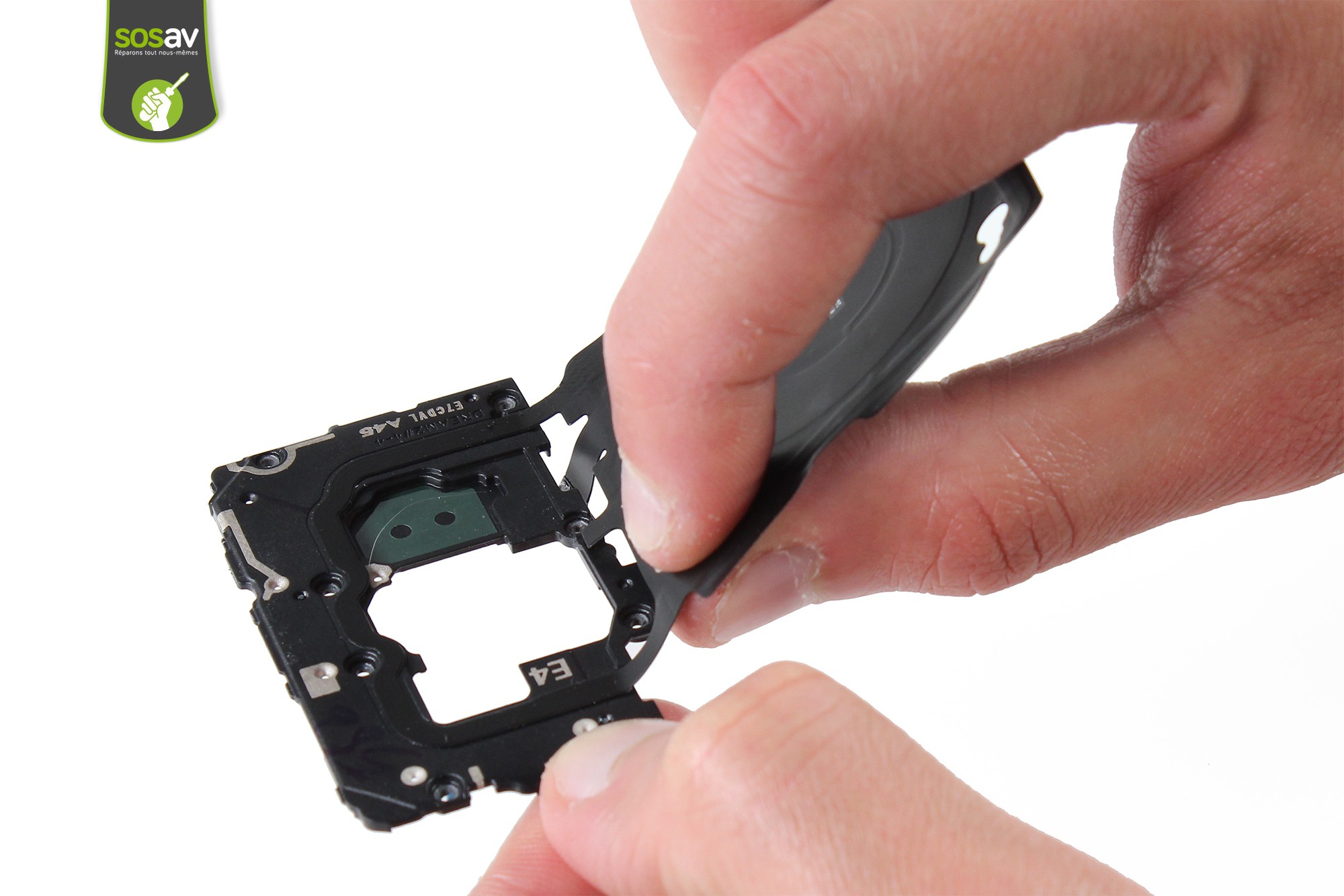

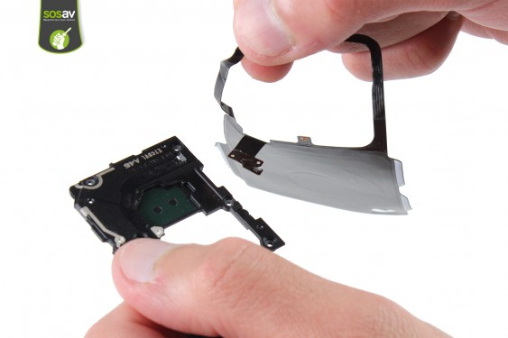

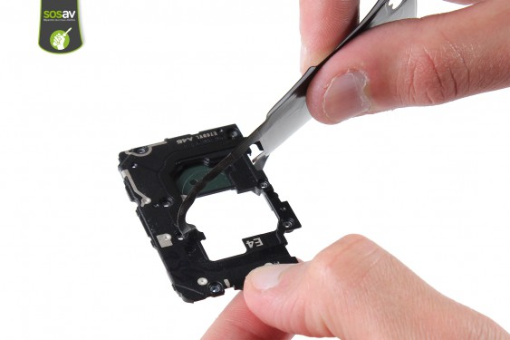

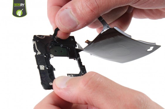

Saisissez ensuite l'antenne NFC et décollez-la du châssis plastique interne.Procédez à son retrait.

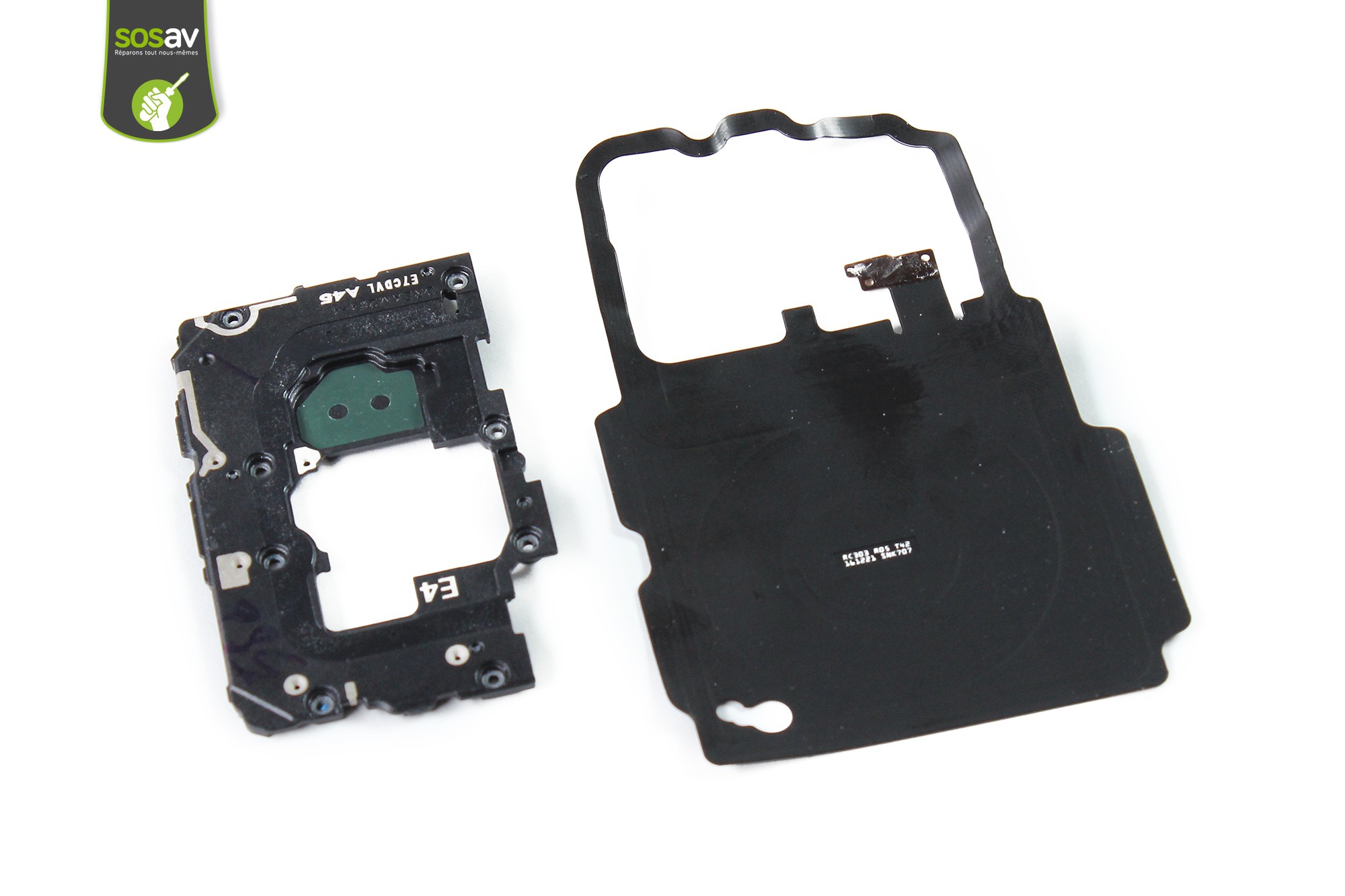

L'antenne NFC Galaxy S8+ est désormais démontée.Procédez à son remplacement par une antenne NFC neuve si cela est nécessaire.
