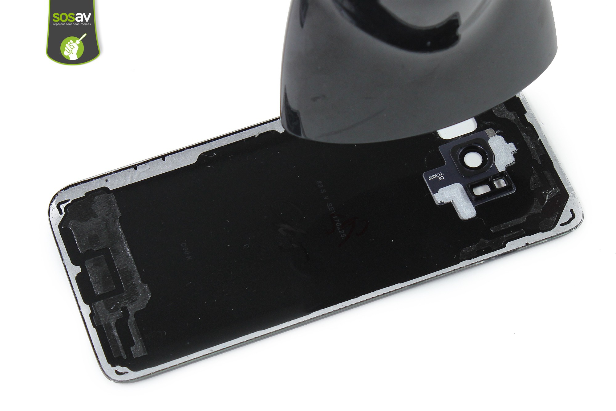

Afin de procéder au retrait de la vitre arrière du S8, il est nécessaire de la chauffer intégralement durant 1 à 2 minutes à l'aide d'un sèche-cheveux.La vitre étant particulièrement bien collée, n'hésitez pas à rechauffer la façade arrière lors des prochaines étapes, dès qu'une résistance se fait sentir, pour ne pas briser la vitre.

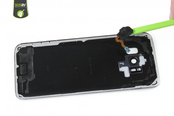

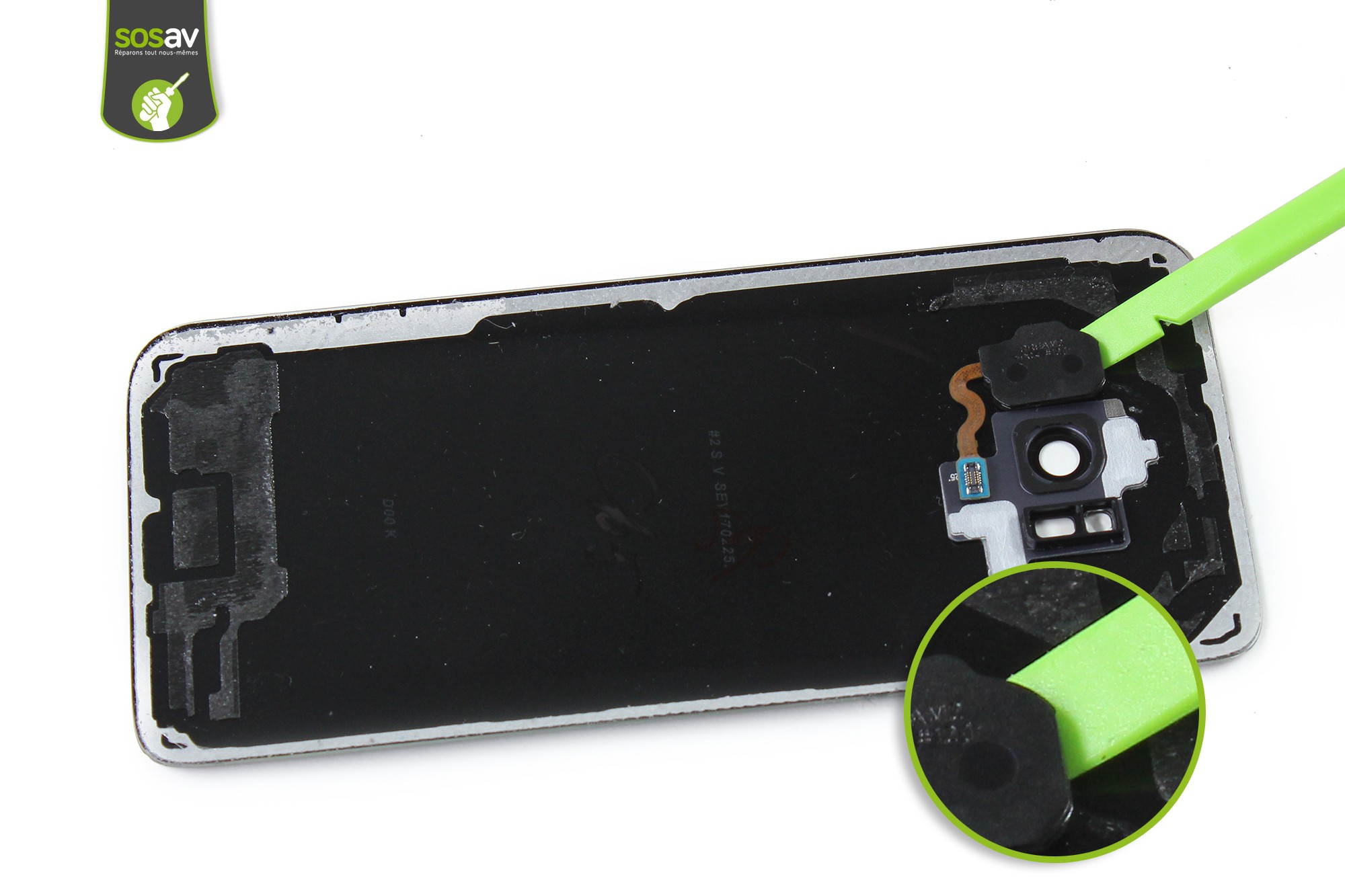

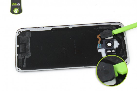

Utilisez le sèche-cheveux sur le capteur d'empreinte durant 30 secondes environ afin de ramollir la colle servant à le maintenir sur la vitre.

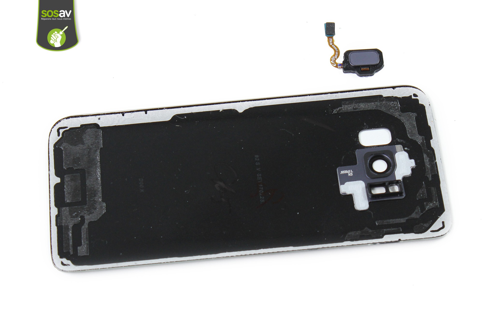

Positionnez la spatule en nylon entre le capteur d'empreinte et la vitre puis faites délicatement levier afin de le décoller.Procédez à son retrait de la vitre.
Le capteur d'empreinte de votre Galaxy S8 est désormais démonté.

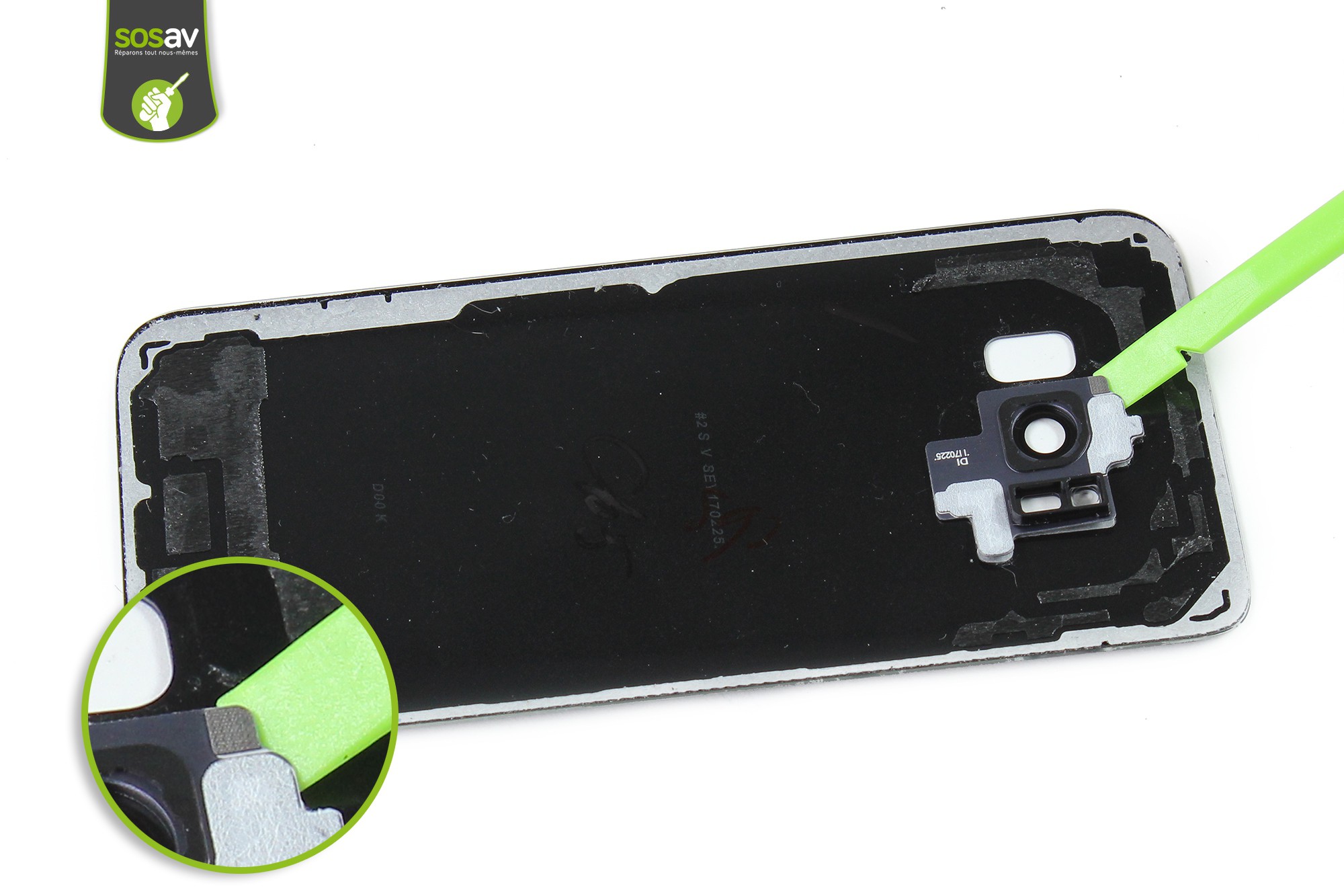

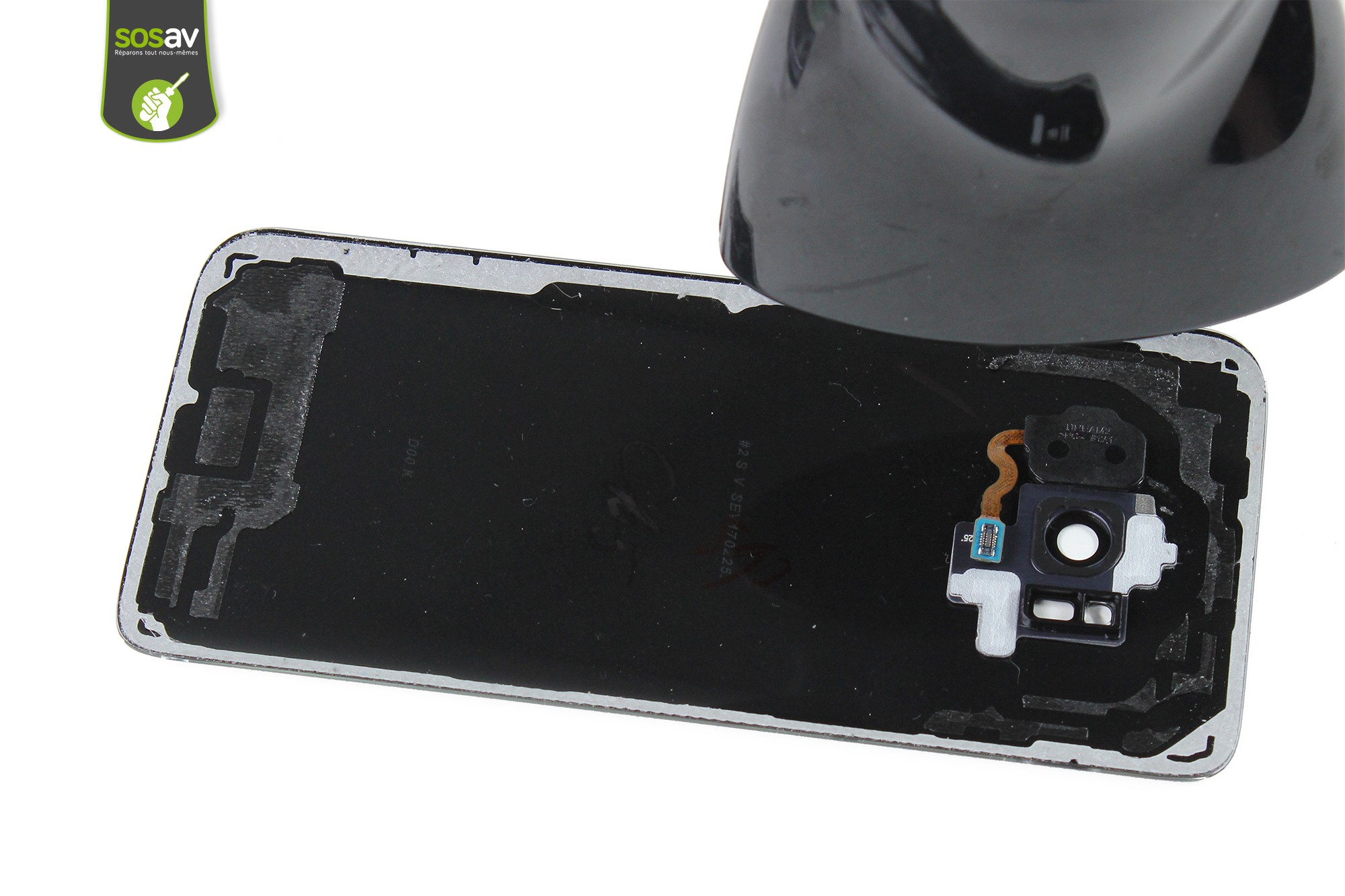

Utilisez le sèche cheveux durant 20 à 45 secondes sur la vitre caméra arrière afin de ramollir la colle servant à la maintenir.

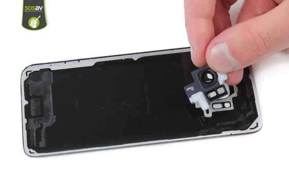

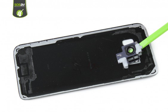

Puis glissez la spatule en nylon sous la vitre caméra arrière et décollez-la.Procédez ensuite à son retrait.

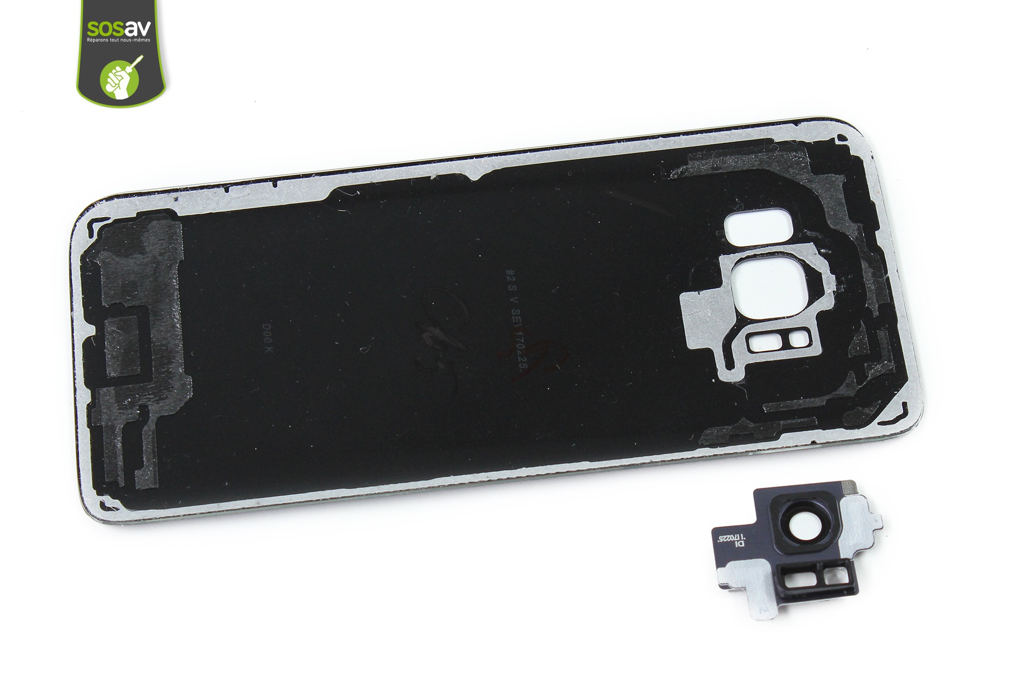

La vitre de la caméra arrière Galaxy S8 est désormais démontée.Procédez à son remplacement par une vitre neuve si nécessaire.
