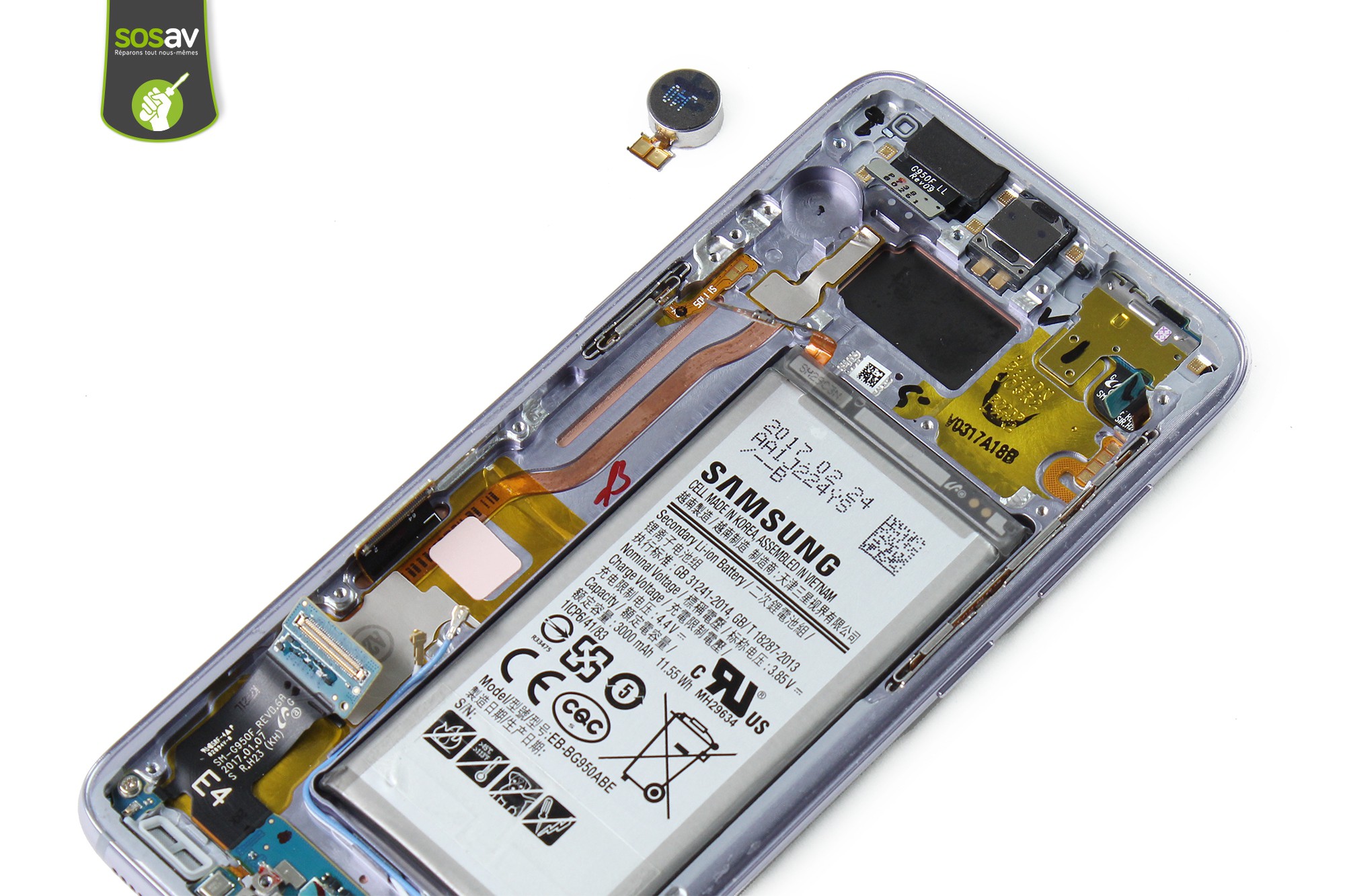

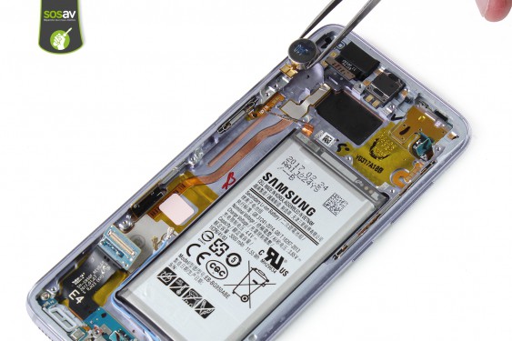

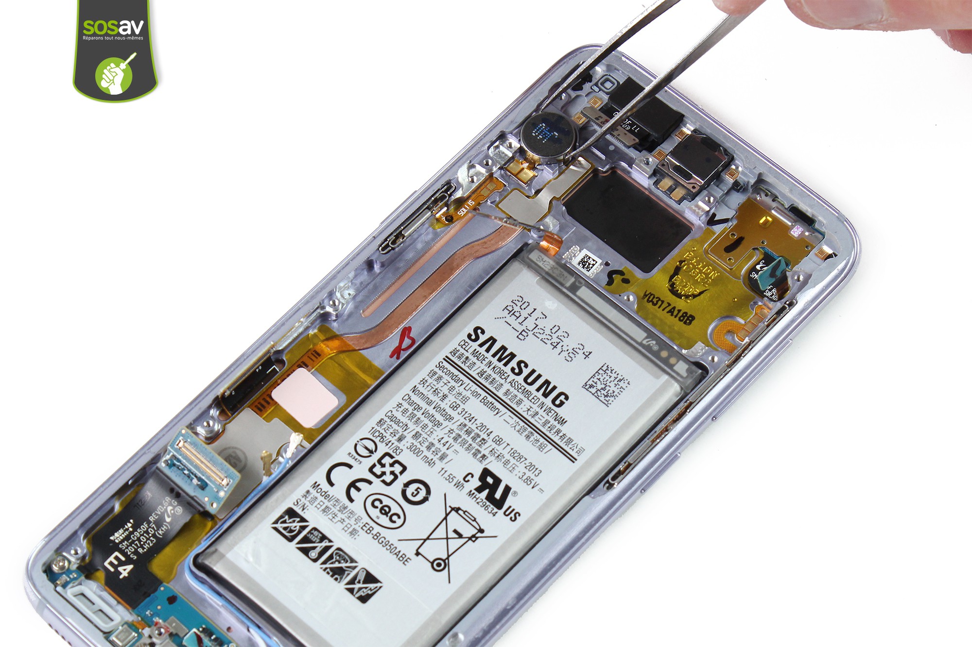

Avec la pince, saisissez le vibreur de votre S8 puis retirez-le.
Le vibreur Galaxy S8 est désormais démonté.Procédez à son remplacement par un vibreur neuf si cela est nécessaire.
