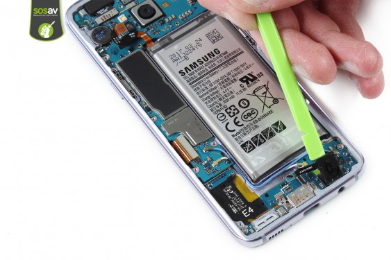

Déconnectez délicatement la nappe de la batterie en vous aidant de la spatule en nylon.

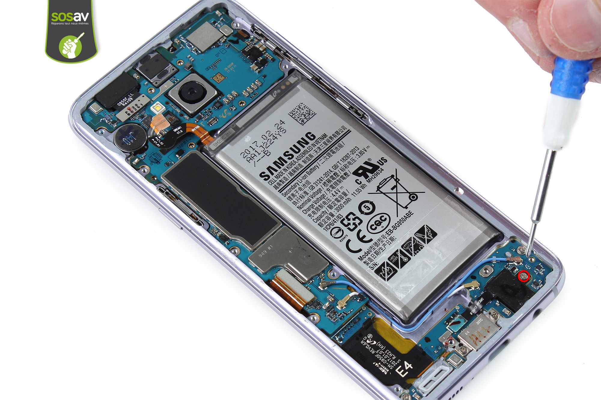

Dévissez la vis cruciforme entourée en rouge servant à maintenir la prise jack.

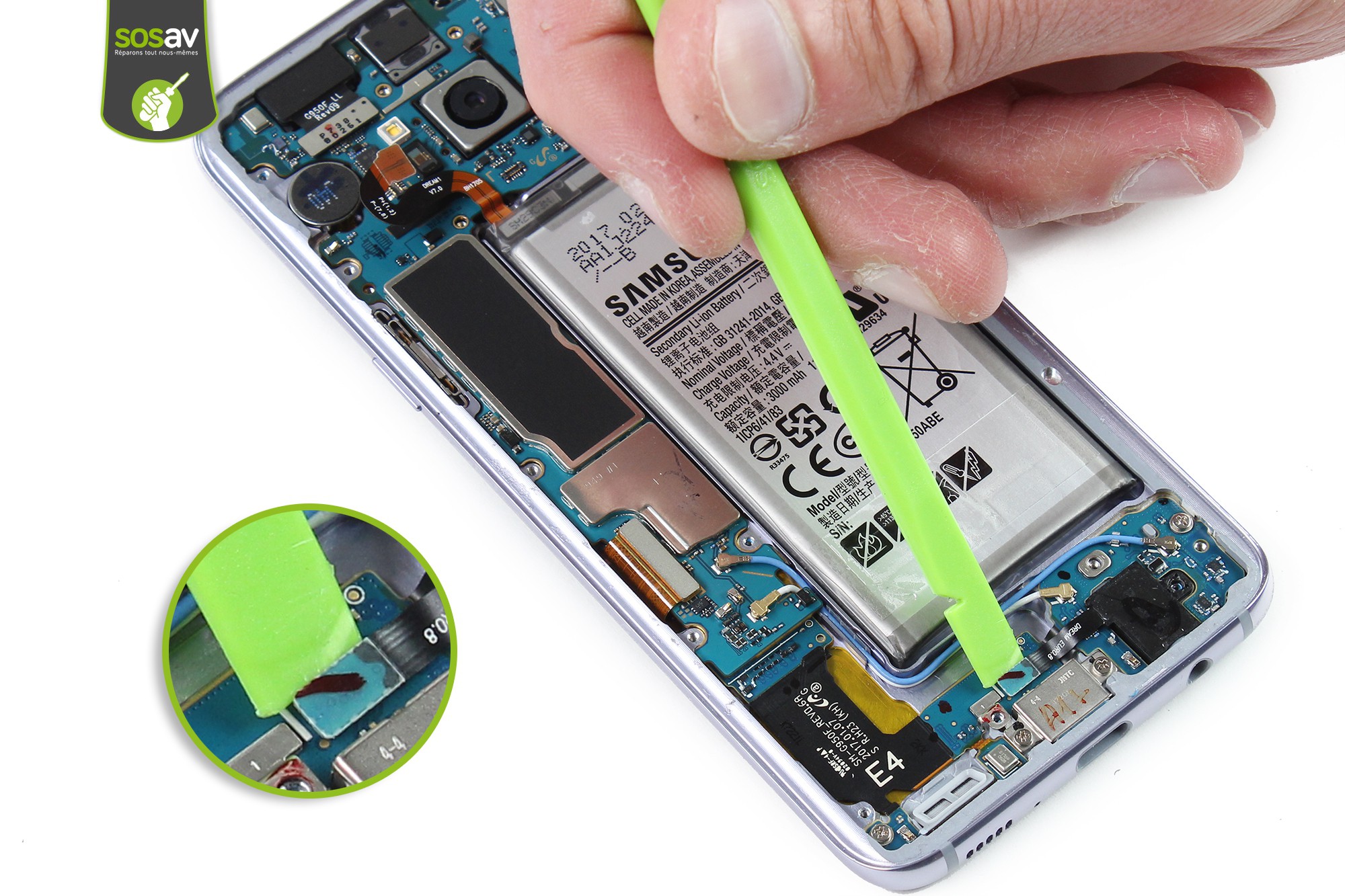

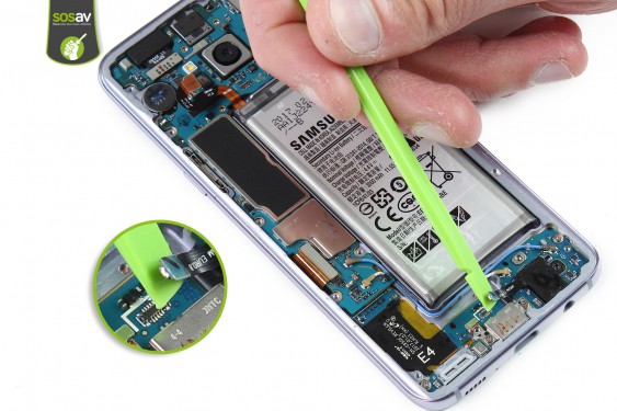

Réutilisez la spatule en nylon afin de déconnecter la nappe prise jack.

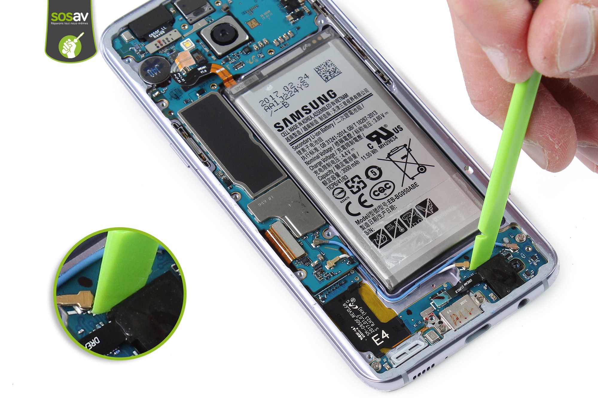

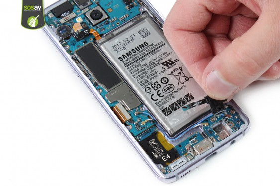

Conservez la spatule en nylon pour faire délicatement levier afin de retirer la prise jack.Procédez à son retrait.

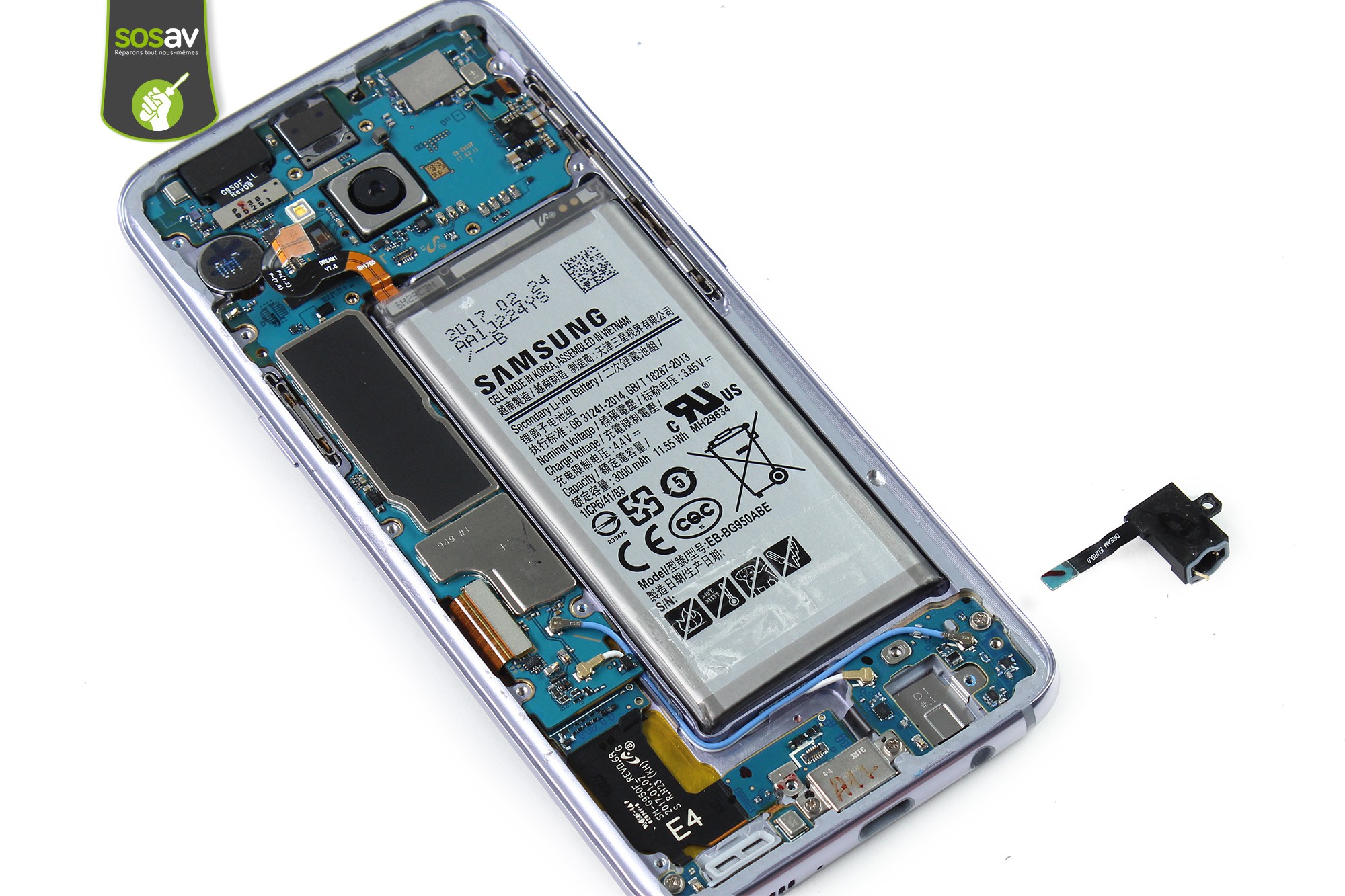

La prise jack Galaxy S8 est désormais démontée.Procédez à son remplacement par une prise jack neuve si nécessaire.
Pour remonter votre Samsung Galaxy S8 suivez ce guide en sens inverse.
