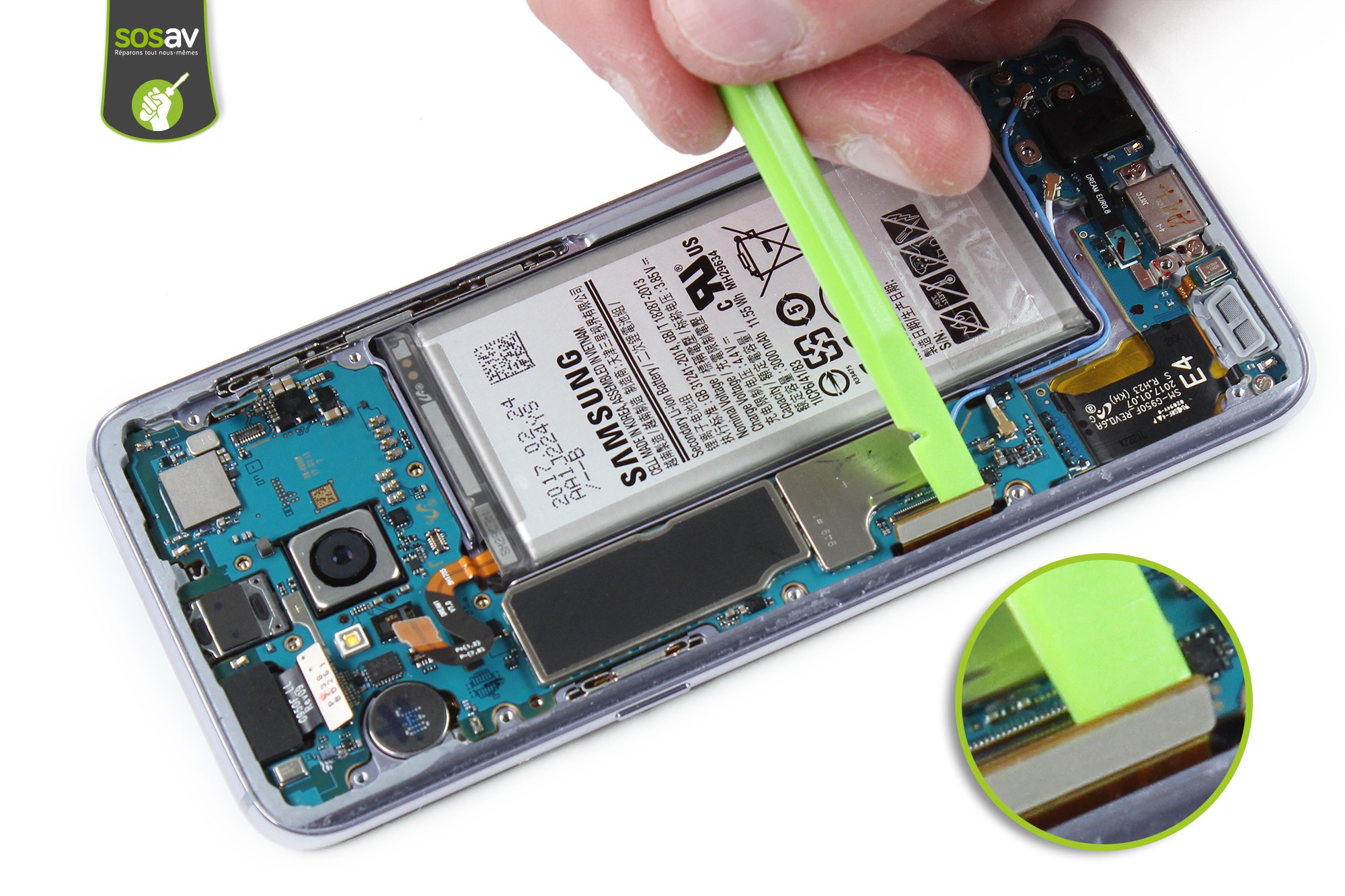

Déconnectez délicatement la nappe de la batterie en vous aidant de la spatule en nylon.

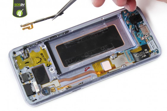

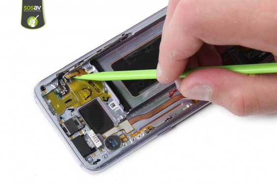

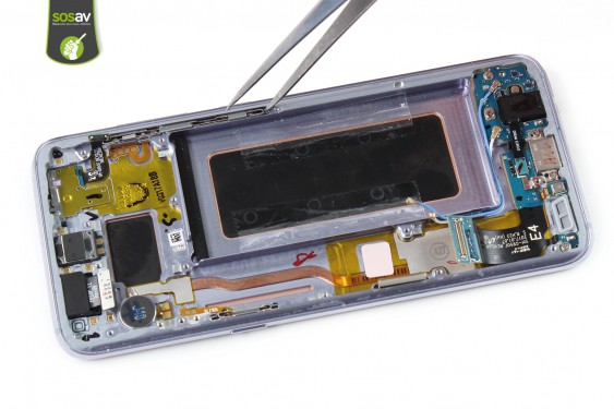

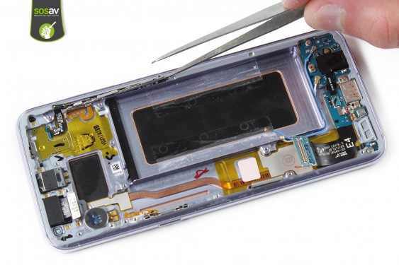

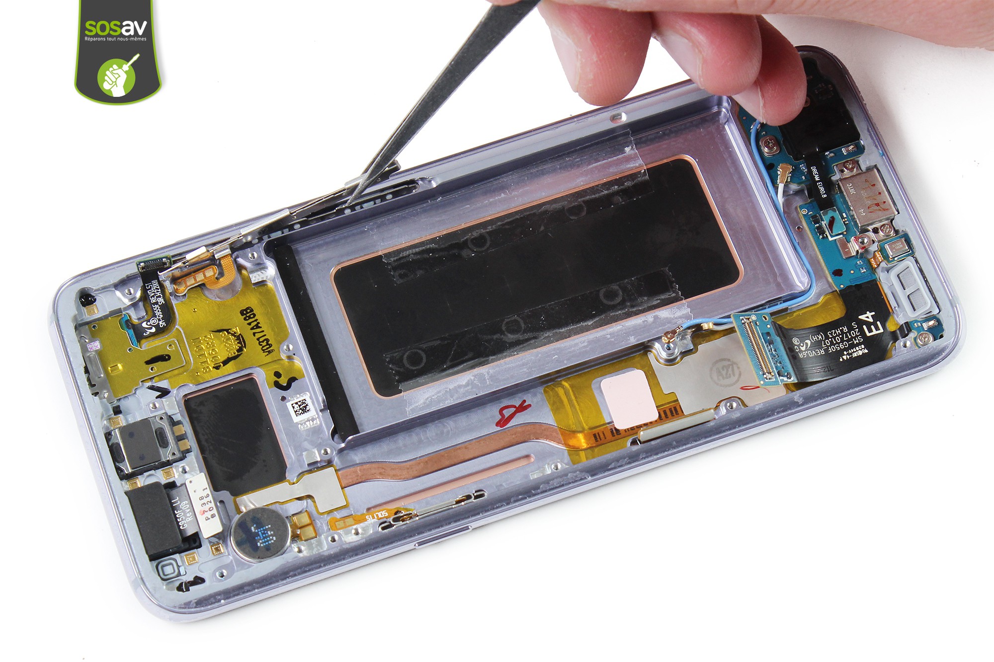

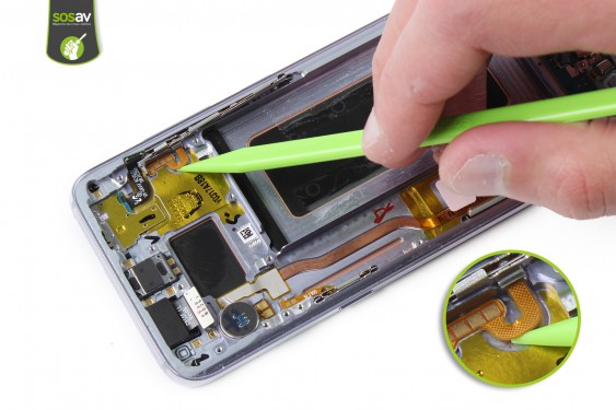

Servez-vous de la pince pour faire levier sur la partie gauche de la nappe boutons volume puis saisissez-la délicatement afin de la sortir du châssis.Aidez-vous ensuite de la pointe de la spatule en nylon afin de décoller la nappe volume du châssis.

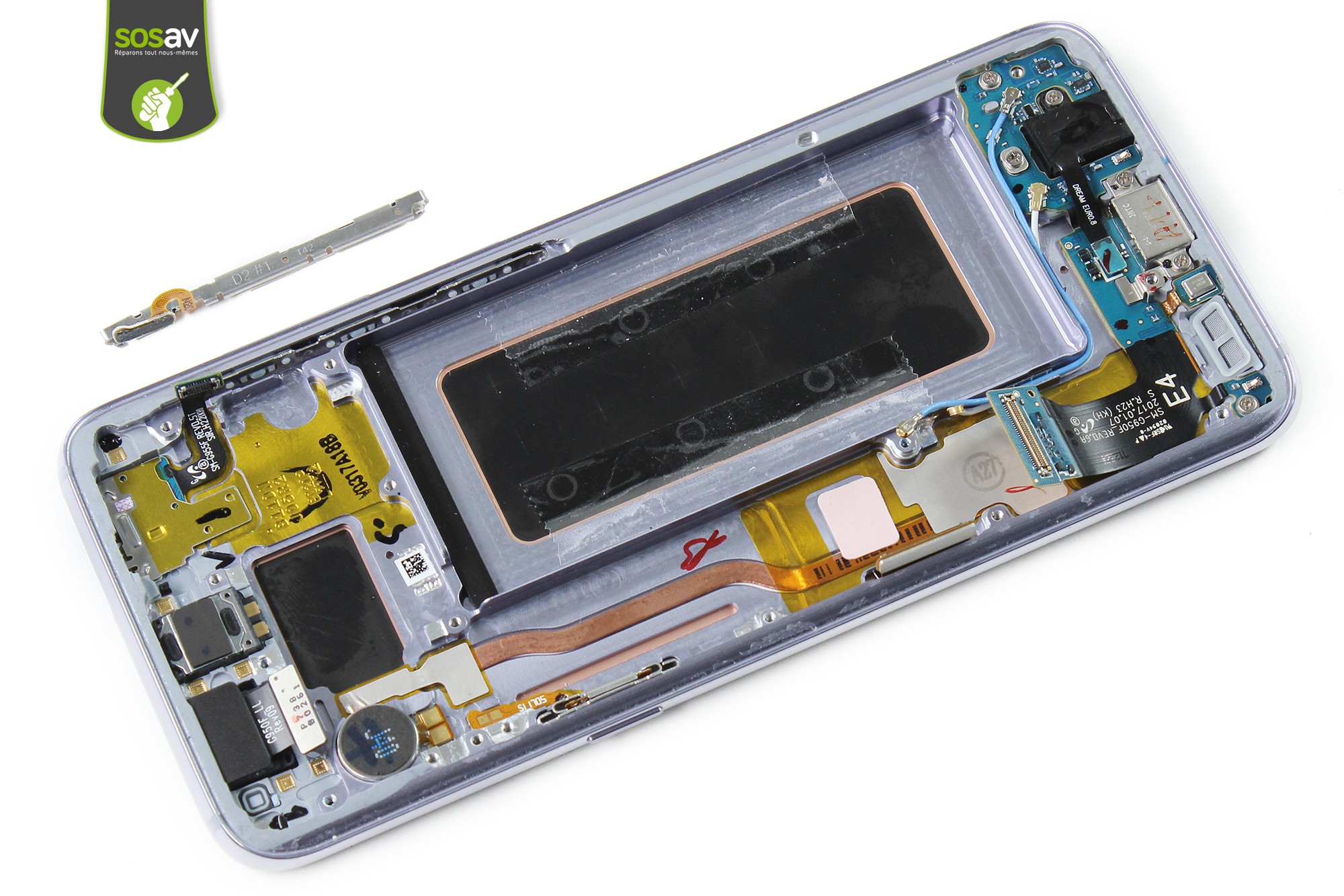

Saisissez la nappe volume avec la pince, puis procédez à son retrait.
Etape 24
La nappe bouton volume Galaxy S8 est désormais démontée.Procédez à son remplacement par une nappe neuve si nécessaire.
