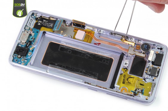

Insérez une spatule gTool dans l'interstice châssis-batterie puis faites très délicatement levier des deux côtés afin de décoller la batterie.Soyez très délicats lors de cette opération afin de ne pas endommager ou percer la batterie !L'opération peut parfois se révèler plus longue, sa durée dépendant de la force d'adhésion de la colle.Saisissez la batterie puis procédez à son retrait.La batterie de votre Galaxy S8 est désormais démontée.

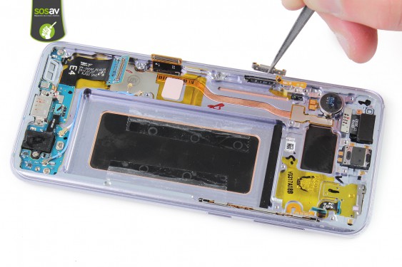

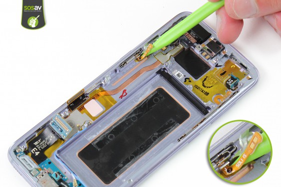

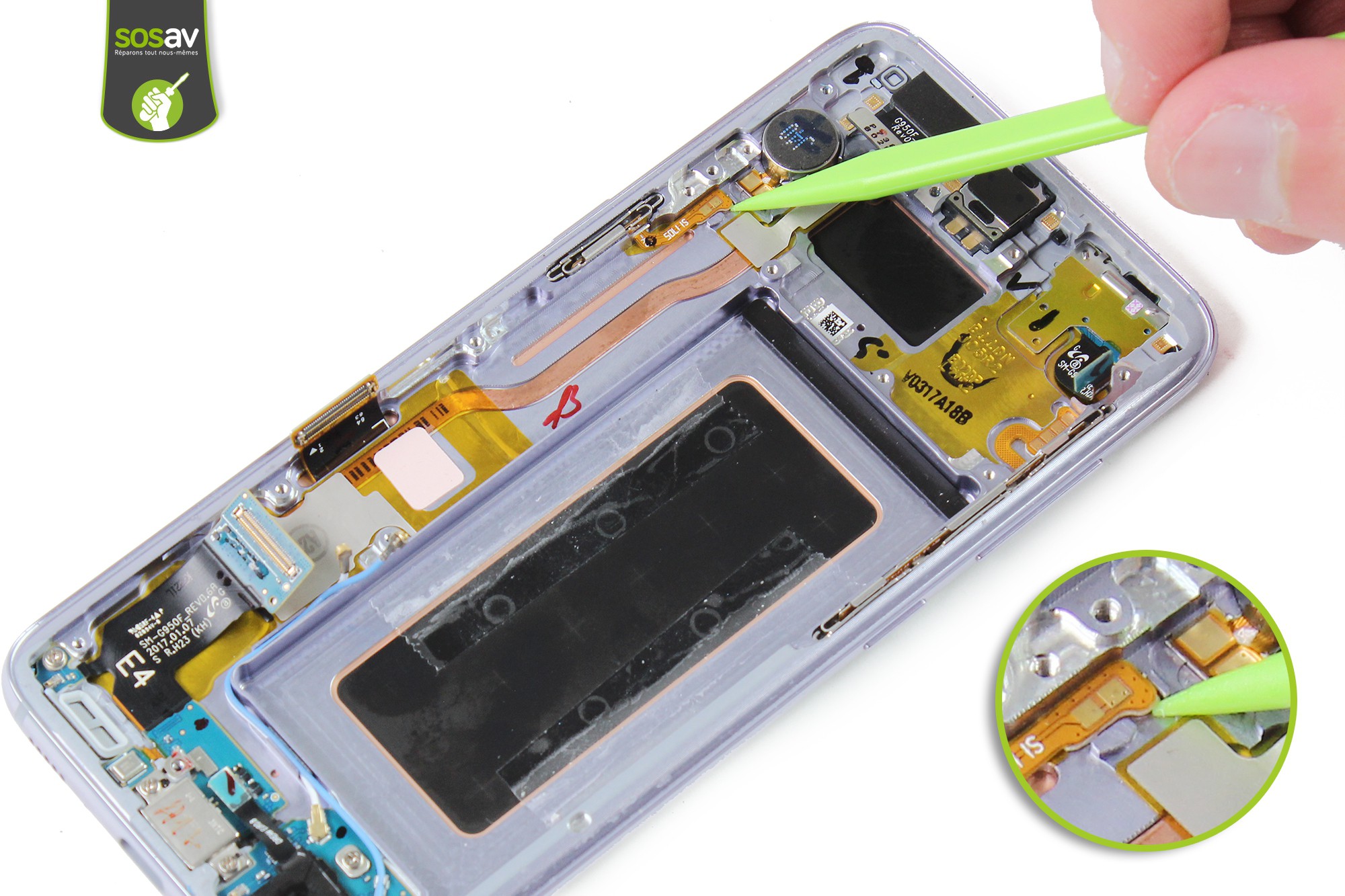

Aidez-vous de la pince pour faire levier sur la partie gauche de la nappe boutons volume puis saisissez-la délicatement afin de la sortir du châssis.

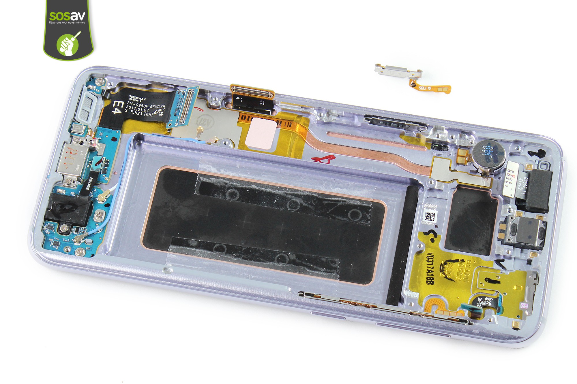

La nappe power Galaxy S8 est désormais démontée.Procédez à son remplacement par un écran neuf si cela est nécessaire.
