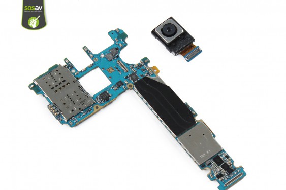

Insérez la spatule en nylon dans la partie supérieure droite puis faites très délicatement levier afin d'extraire la carte mère.Retournez-la ensuite sur 90° comme indiqué sur les photos de cette étape.
Conservez la spatule en nylon pour déconnecter ensuite le connecteur de charge.Procédez au retrait de la carte mère.
Toujours avec la spatule en nylon, faites de nouveau levier pour déclipser la nappe caméra arrière.
Repoussez délicatement la camèra arrière puis procédez à son retrait.La carte mère de votre Galaxy S8 est désormais démontée.

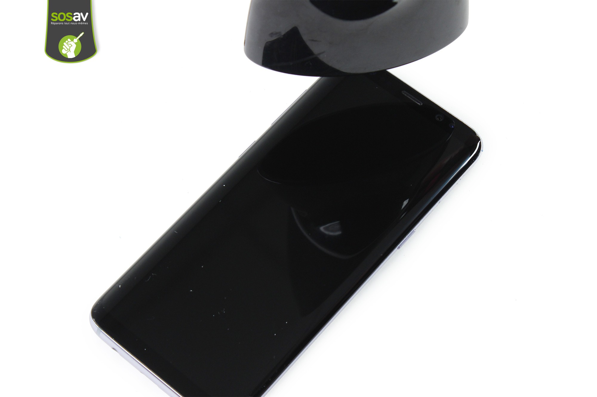

A l'aide du sèche-cheveux, réchauffez la zone du haut-parleur interne durant 15 a 20 secondes.

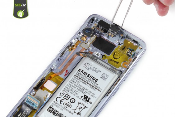

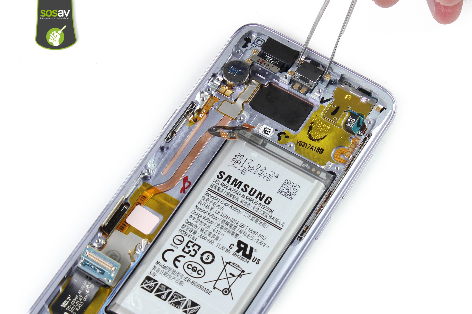

Saisissez le haut-parleur interne à l'aide de la pince et procédez à son retrait.

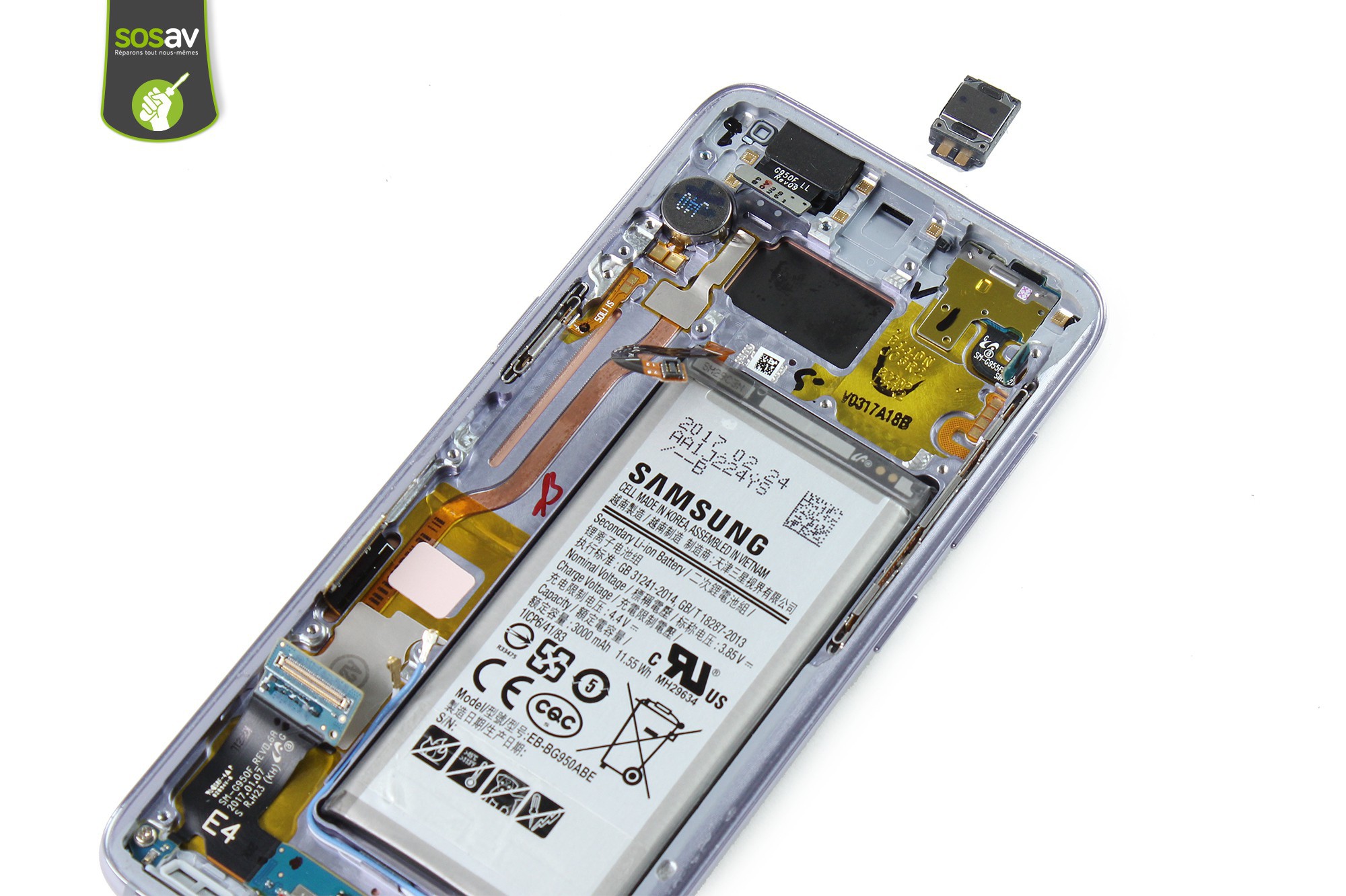

Le haut-parleur interne Galaxy S8 est désormais démonté.Si vous n'avez pas de son en appel, changez le haut-parleur interne défectueux par un neuf.
