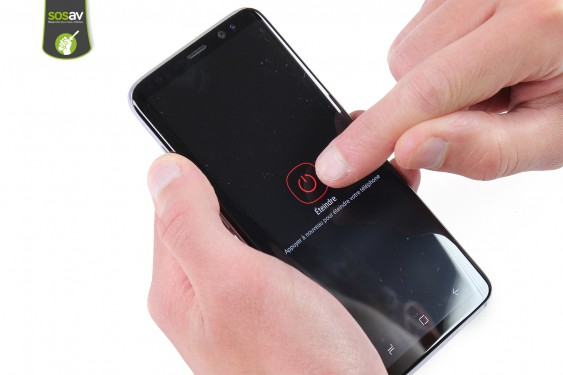

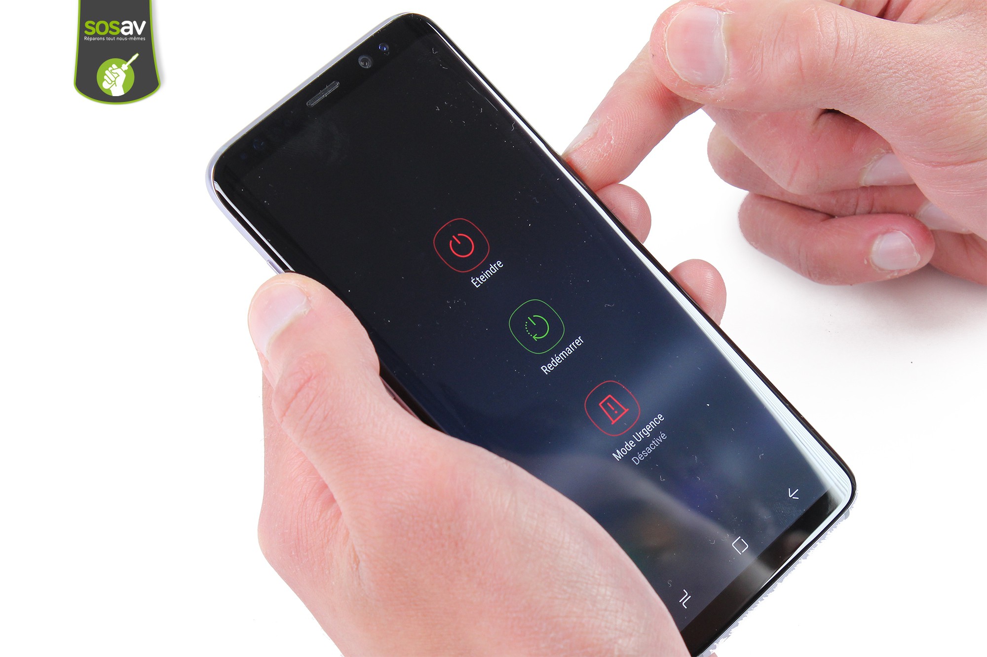

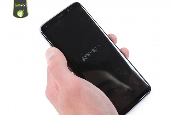

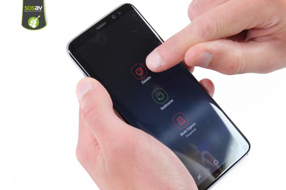

Avant de procéder au changement de la carte mère de votre Galaxy S8, il est nécessaire pour des raisons évidentes de sécurité de l'éteindre.Pour ceci, appuyez sur le bouton d'allumage durant quelques secondes puis confirmez l'extinction par "Éteindre".

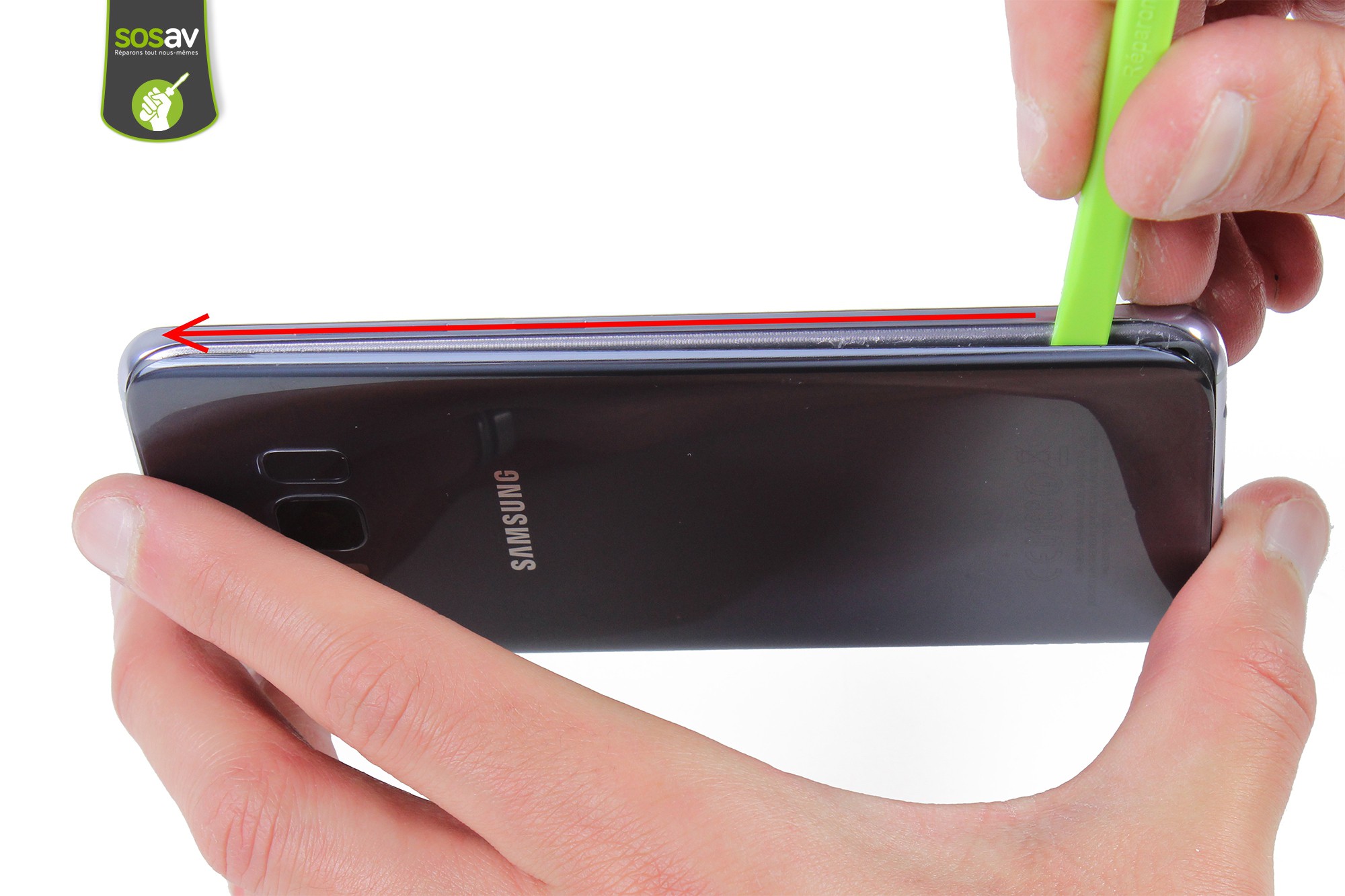

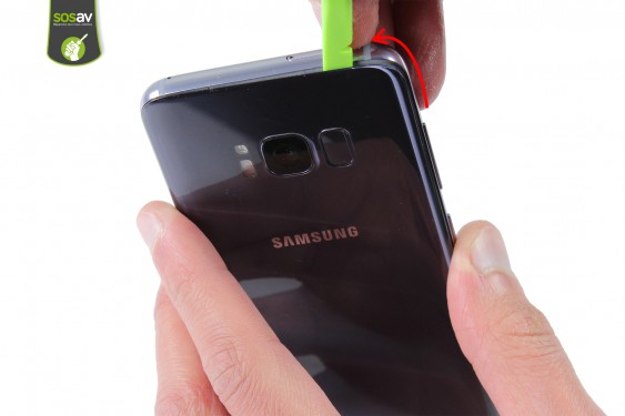

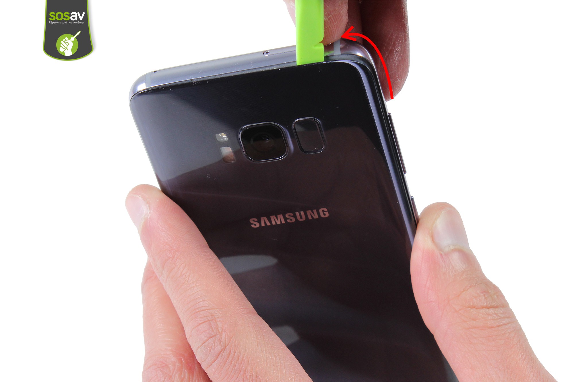

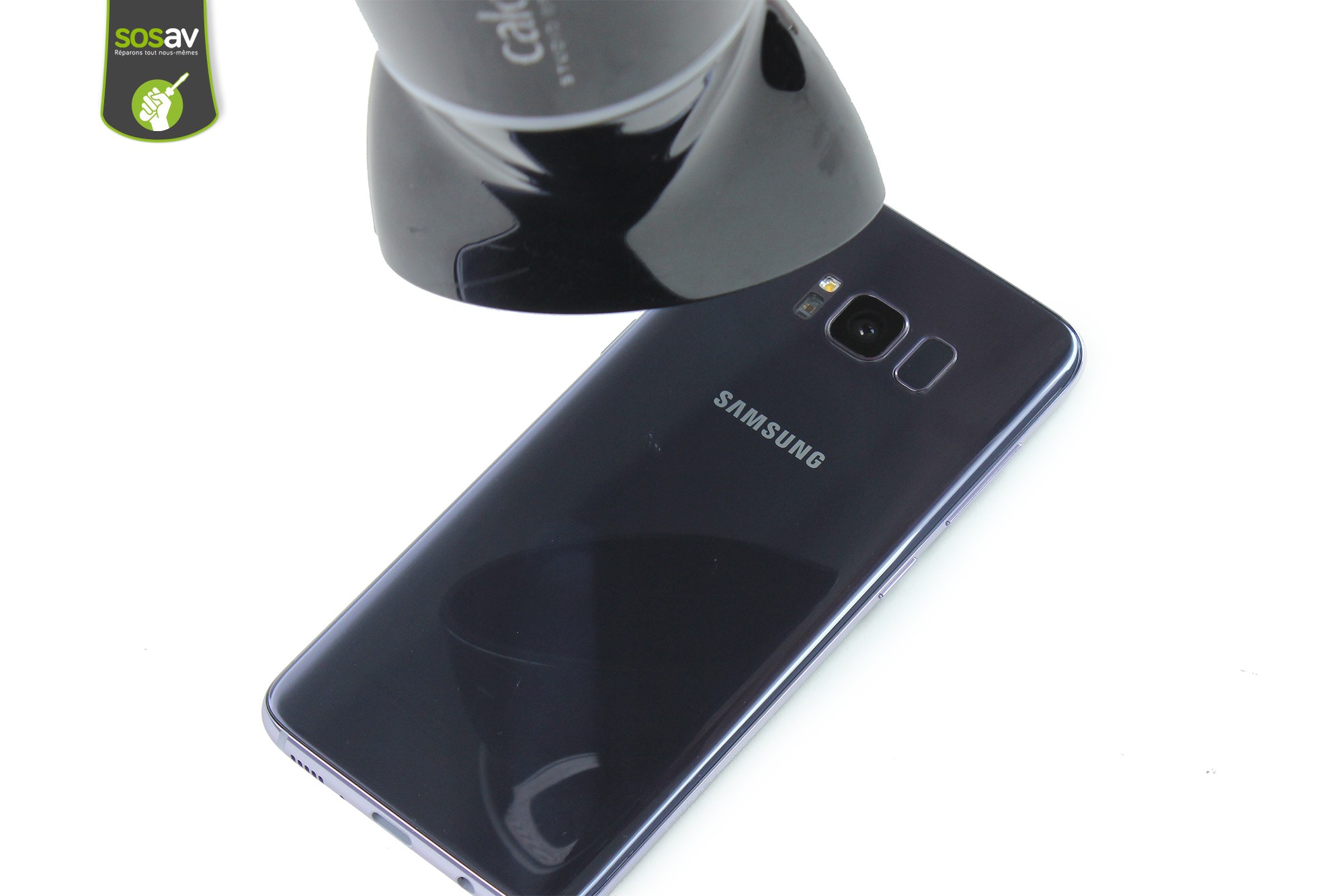

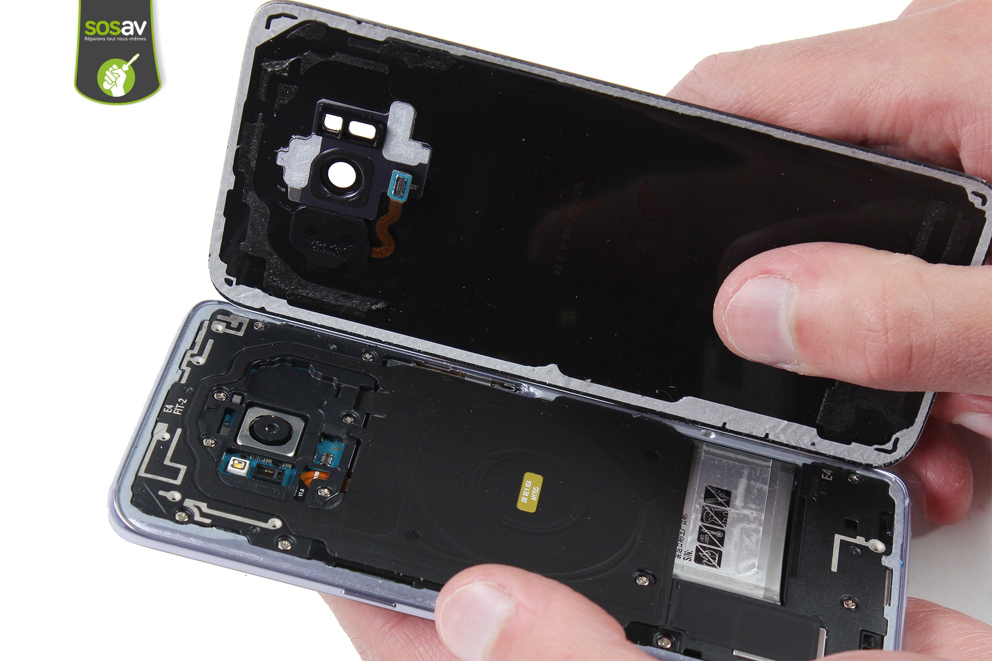

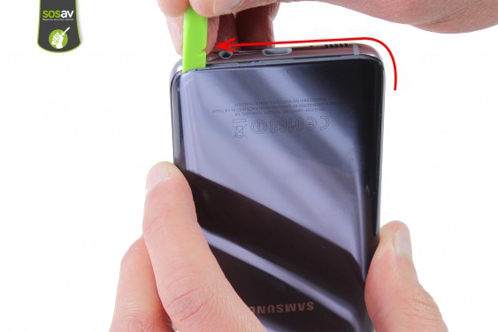

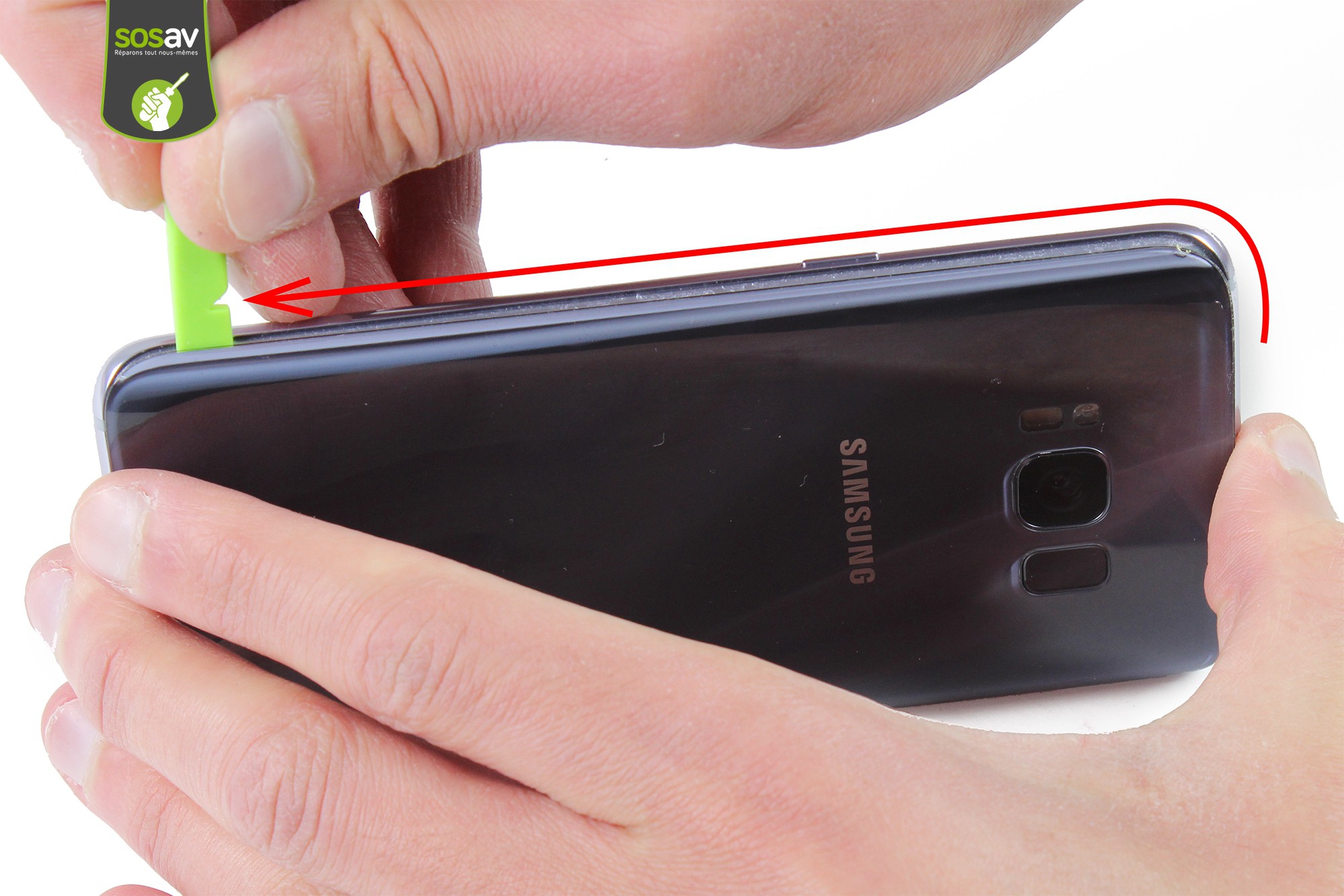

Afin de procéder au retrait de la vitre arrière du S8, il est nécessaire de la chauffer intégralement durant 1 à 2 minutes à l'aide d'un sèche-cheveux.La vitre étant particulièrement bien collée, n'hésitez pas à rechauffer la façade arrière lors des prochaines étapes, dès qu'une résistance se fait sentir, pour ne pas briser la vitre.

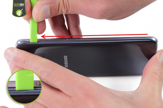

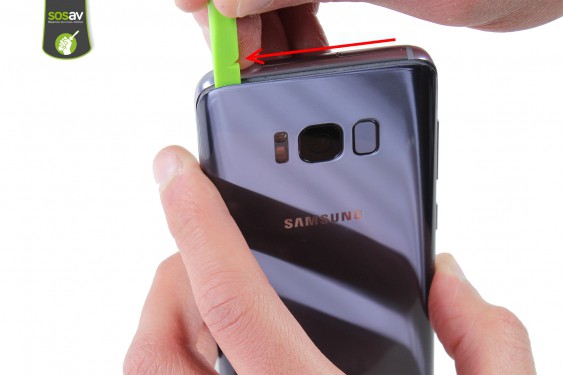

Une fois la vitre arrière suffisamment chauffée, insérez une spatule en nylon dans l'interstice inférieur droit du téléphone, puis remontez délicatement vers le haut afin de décoller le côté droit de la vitre.
Procédez de même pour la partie supérieure de la vitre.

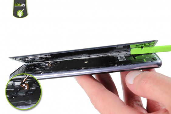

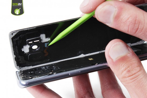

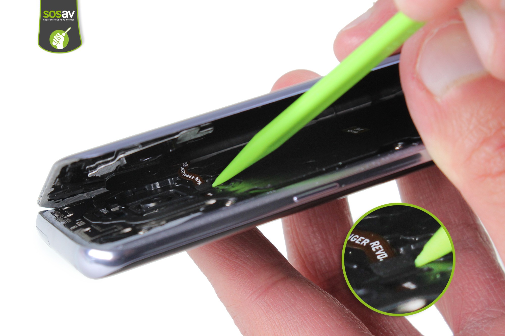

Terminez enfin par le côté gauche puis la partie basse de la vitre.Une fois la vitre décollée, soulevez-la délicatement de quelques centimètres.Ne retirez pas la vitre du téléphone à ce stade, la nappe du capteur d'empreinte étant connectée sur la carte mère !
En utilisant la pointe de la spatule en nylon, déconnectez la nappe du capteur d'empreinte.

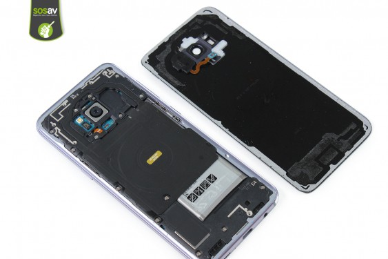

Soulevez ensuite complètement la vitre et procédez à son retrait.

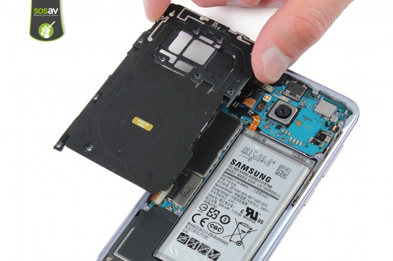

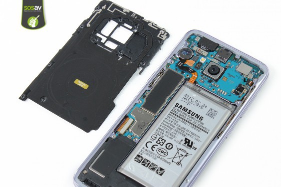

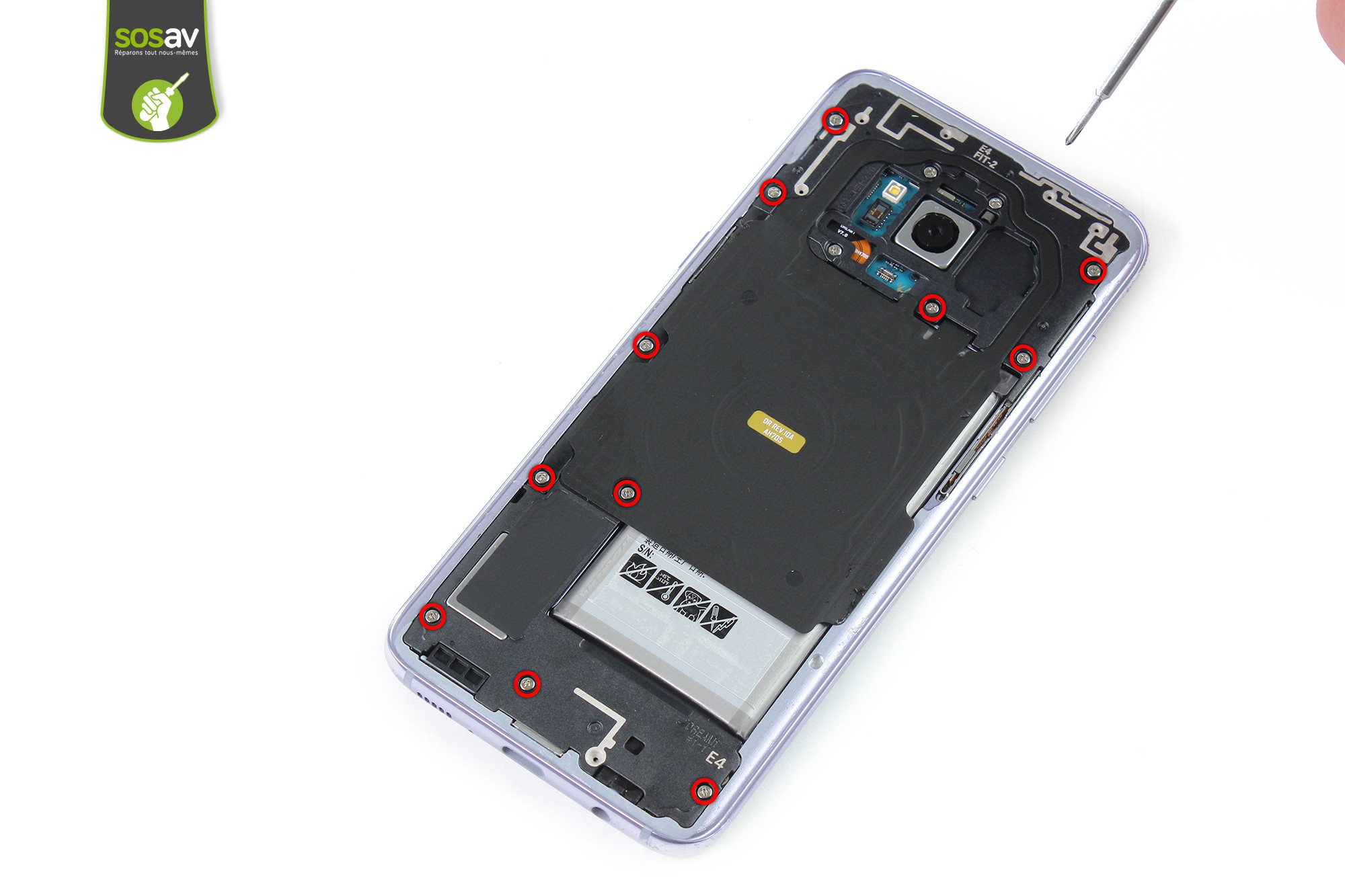

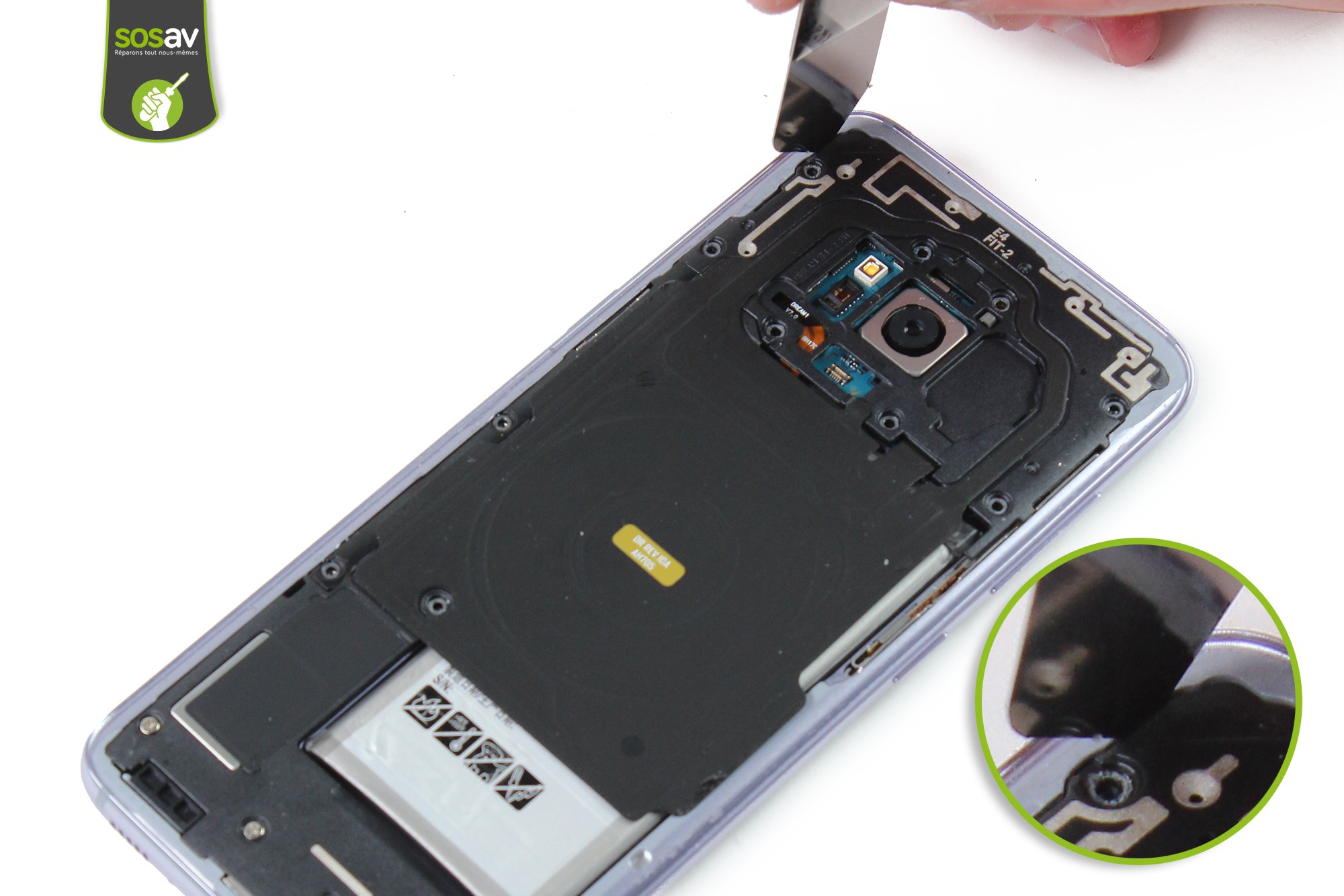

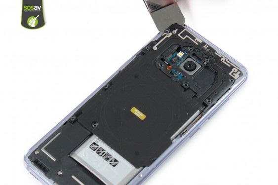

Insérez une spatule iSesamo dans le coin supérieur gauche puis dans le coin supérieur droit puis faites délicatement levier afin de déclipser le châssis interne.
Dévissez, à l'aide du tournevis cruciforme, les 11 vis entourées en rouge servant à maintenir le châssis interne.

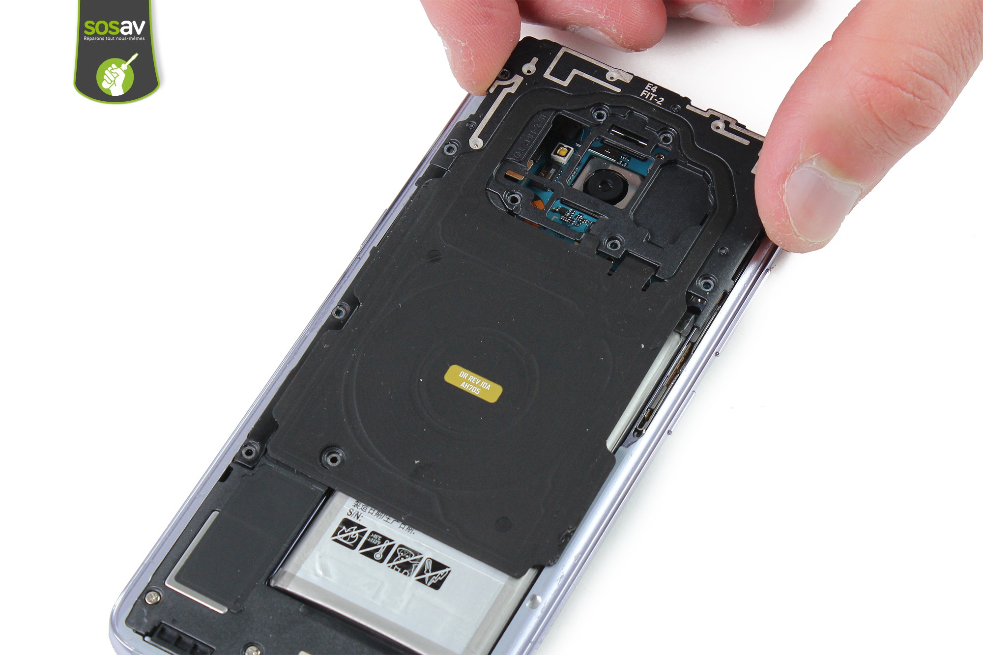

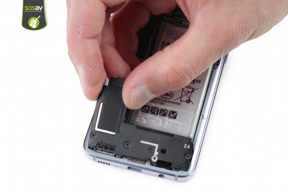

Saisissez puis retirez le châssis interne.

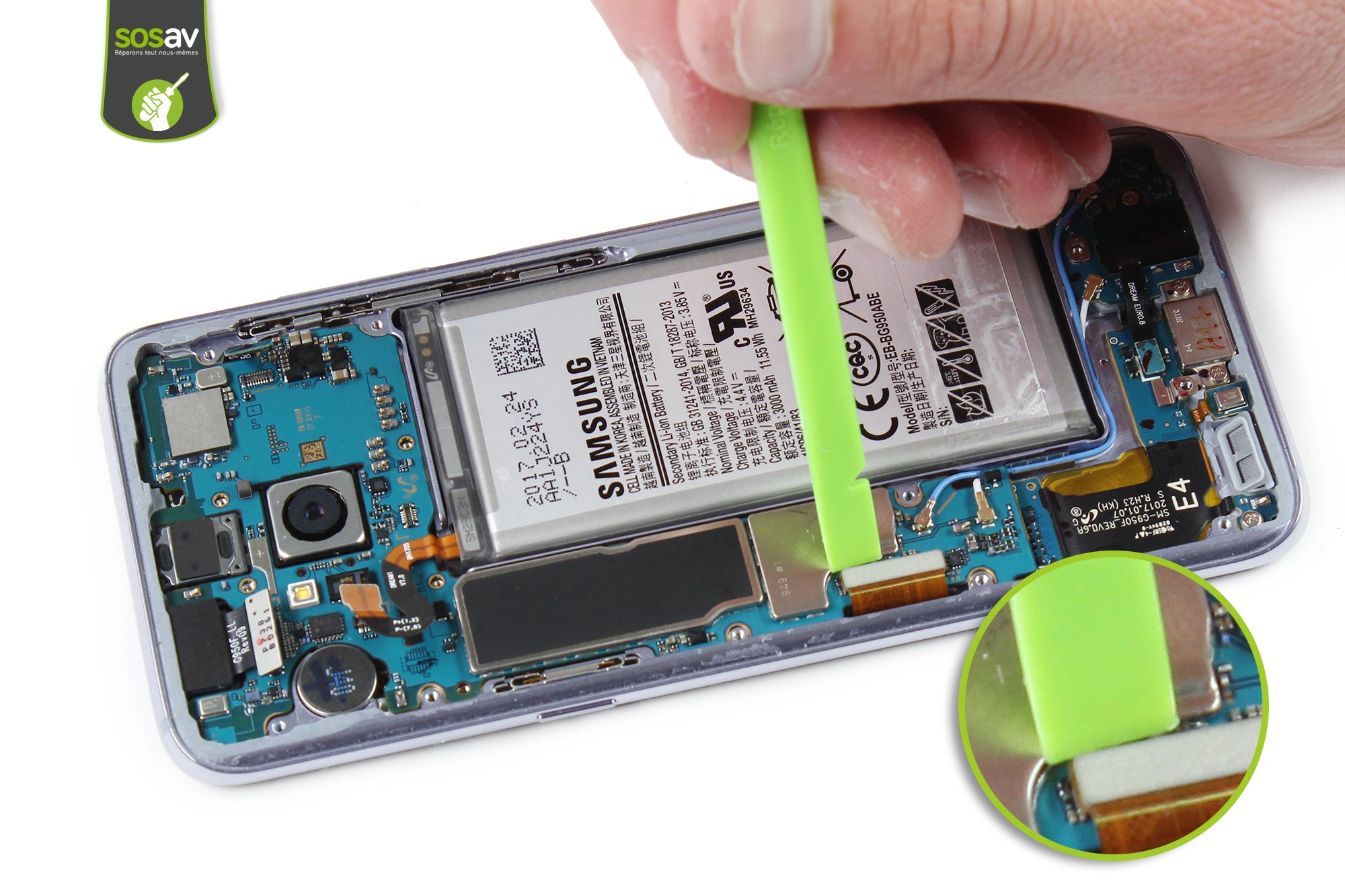

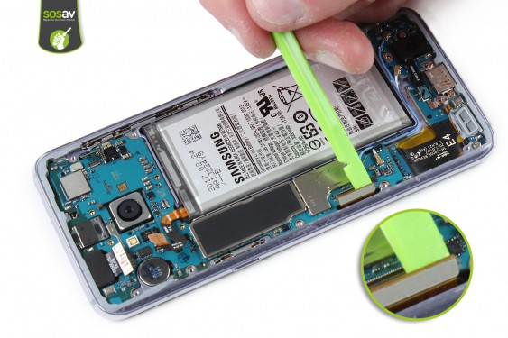

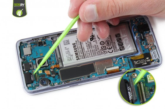

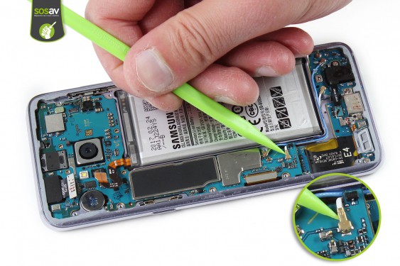

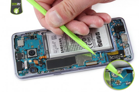

Déconnectez délicatement la nappe de la batterie en vous aidant de la spatule en nylon.

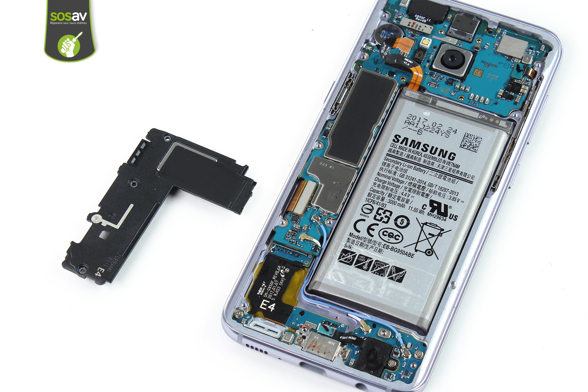

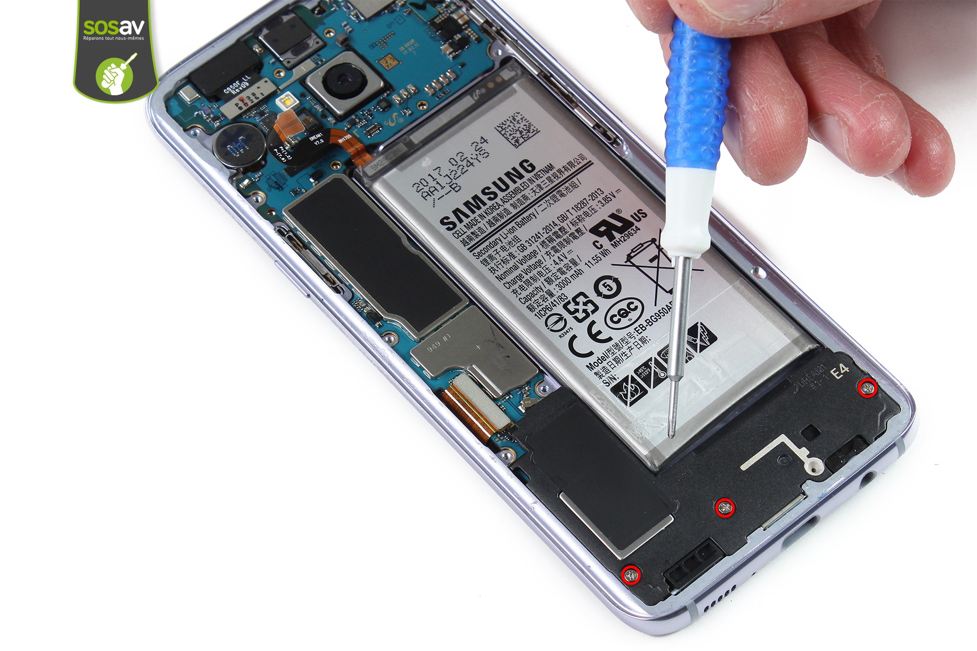

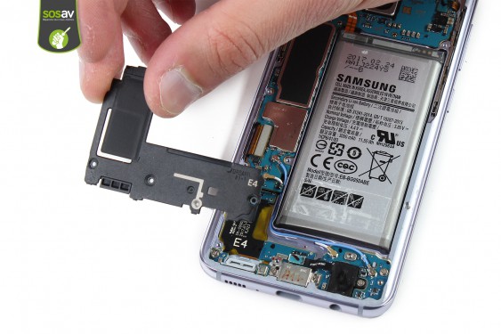

Utilisez le tournevis cruciforme afin de dévisser les trois vis entourées en rouge servant à maintenir le bloc haut-parleur externe.

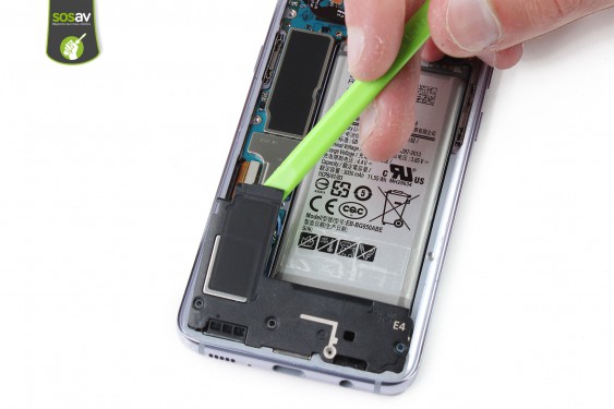

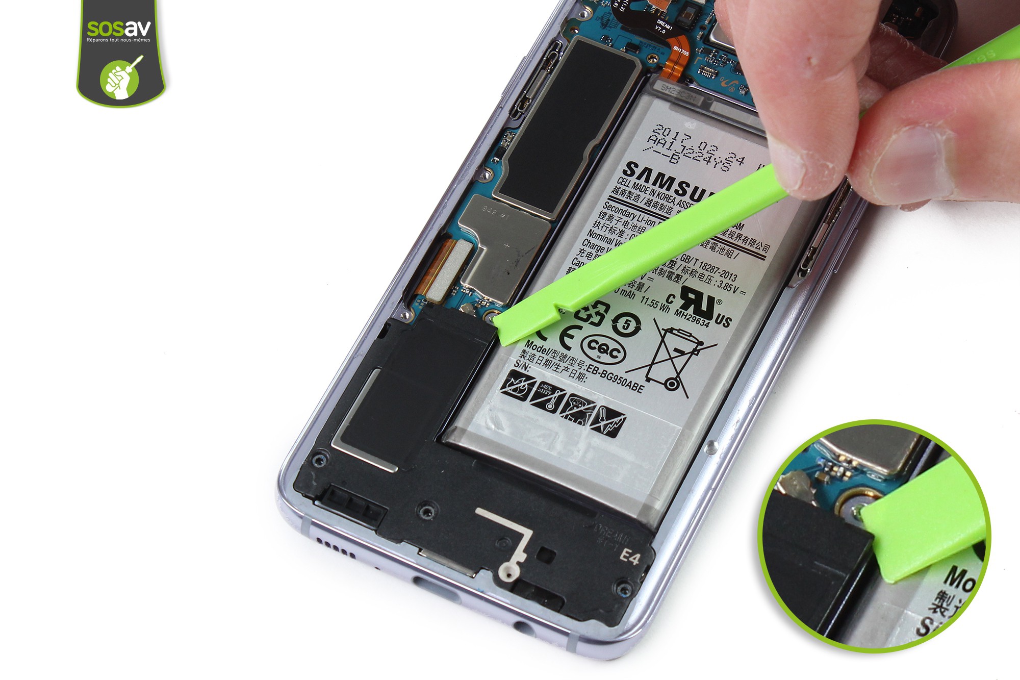

Servez-vous ensuite de la spatule en nylon pour déclipser le haut-parleur externe.Saisissez le haut-parleur puis retirez-le.
Le haut-parleur externe de votre Galaxy S8 est désormais démonté.

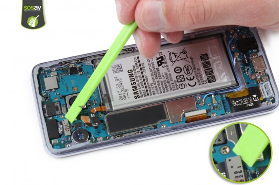

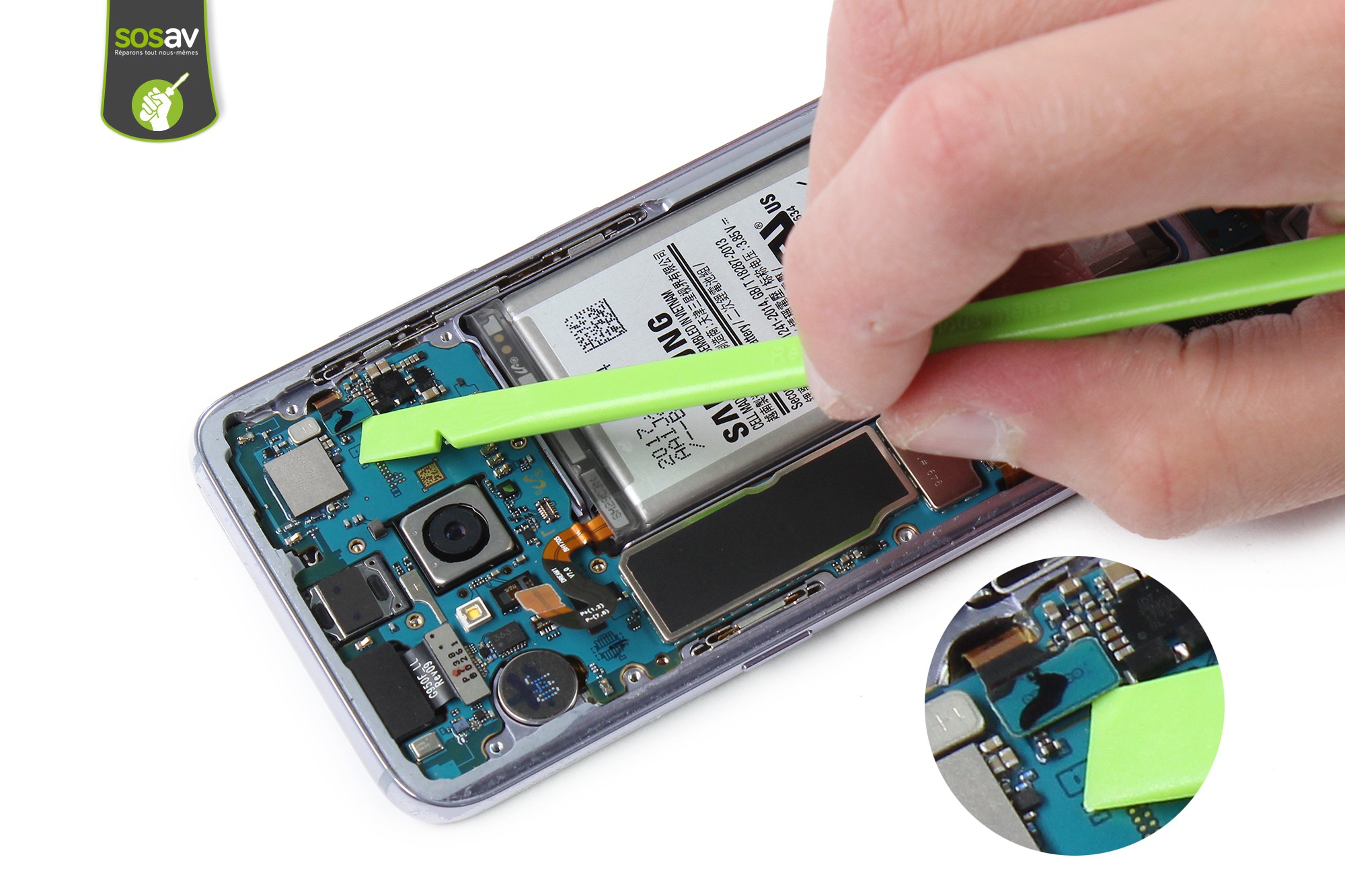

Déconnectez la nappe de liaison des boutons de volume ainsi que celle de la caméra avant à l'aide de la spatule en nylon.
Aidez-vous ensuite de la spatule en nylon pour déconnecter la nappe de l'écran.

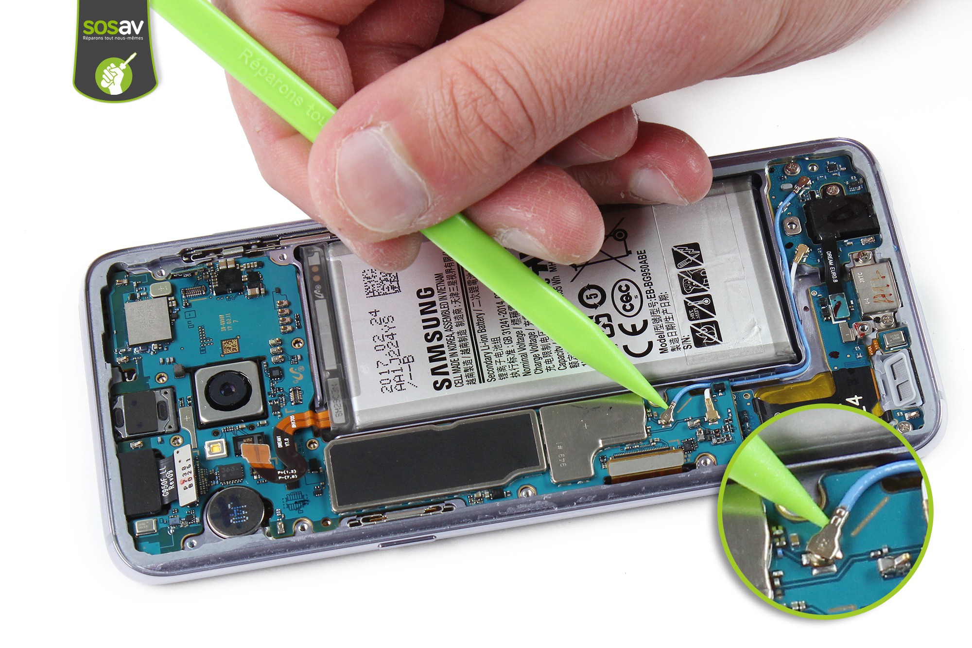

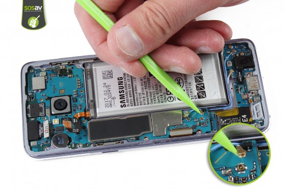

Déconnectez ensuite les câbles d'interconnexion en faisant levier avec la pointe de la spatule en nylon.

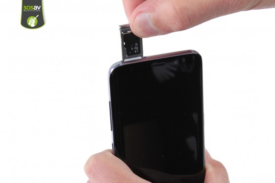

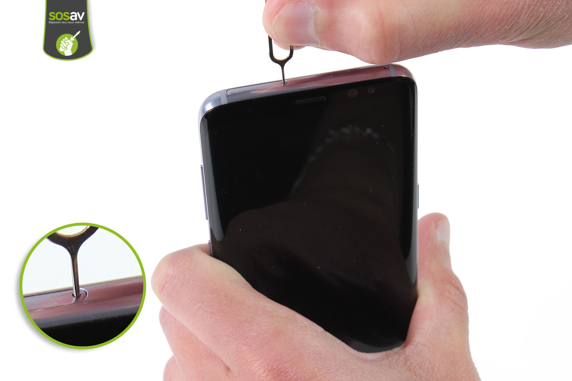

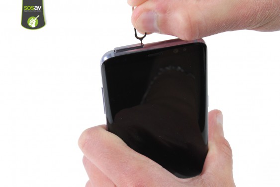

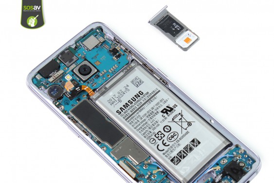

Insérez l'outil d'extraction du tiroir de la carte SIM/MicroSD dans le trou d'éjection.Saisissez le tiroir puis procédez à son retrait.

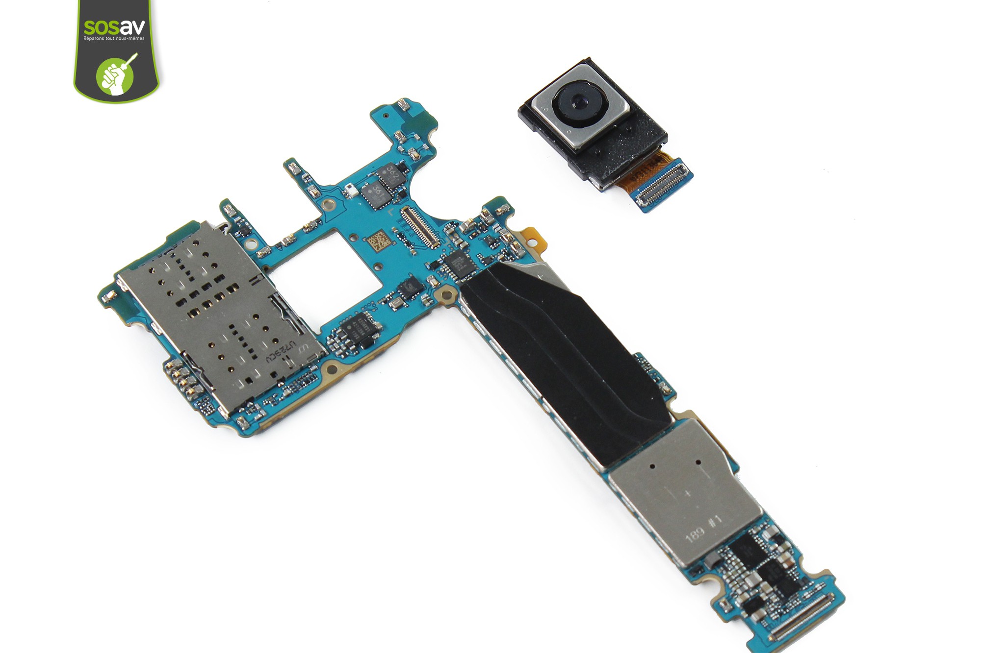

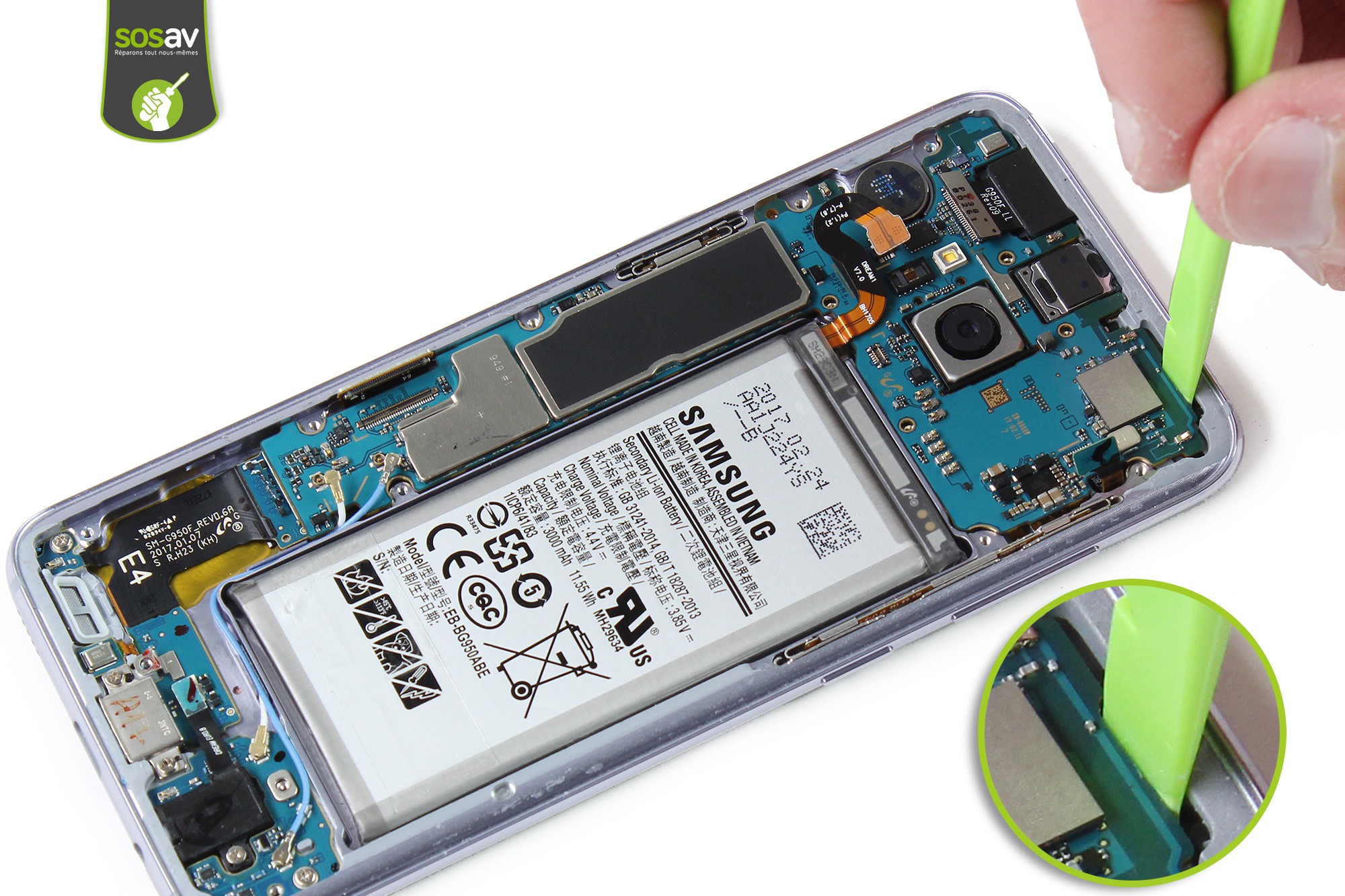

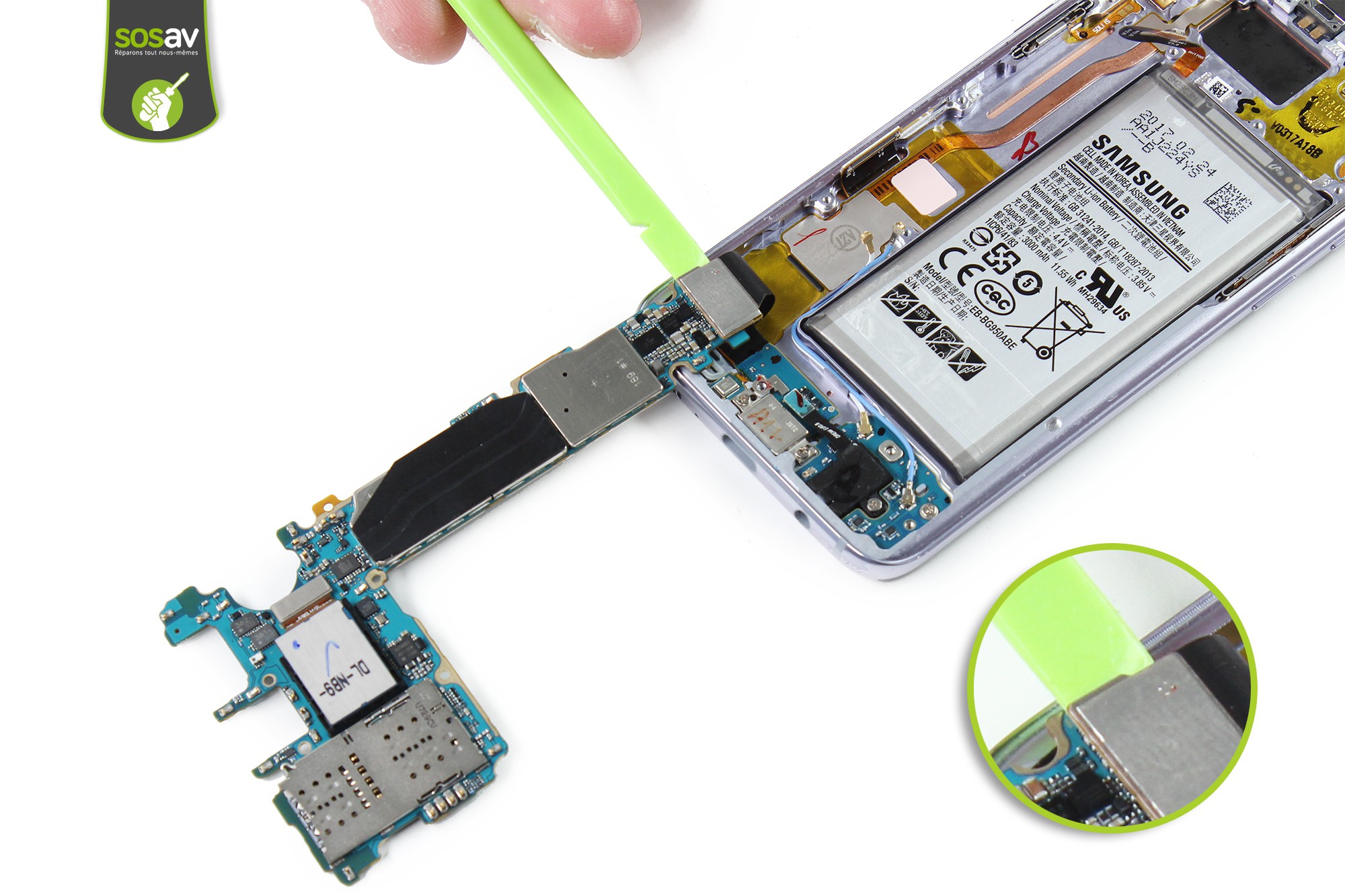

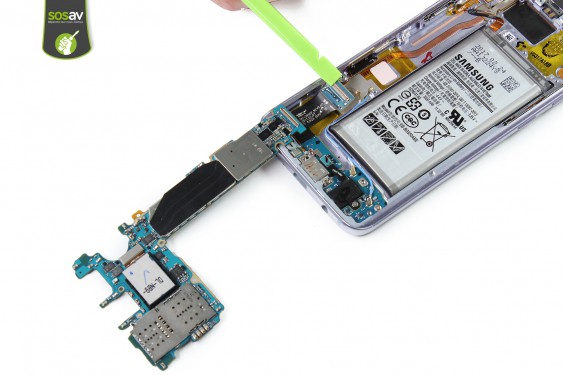

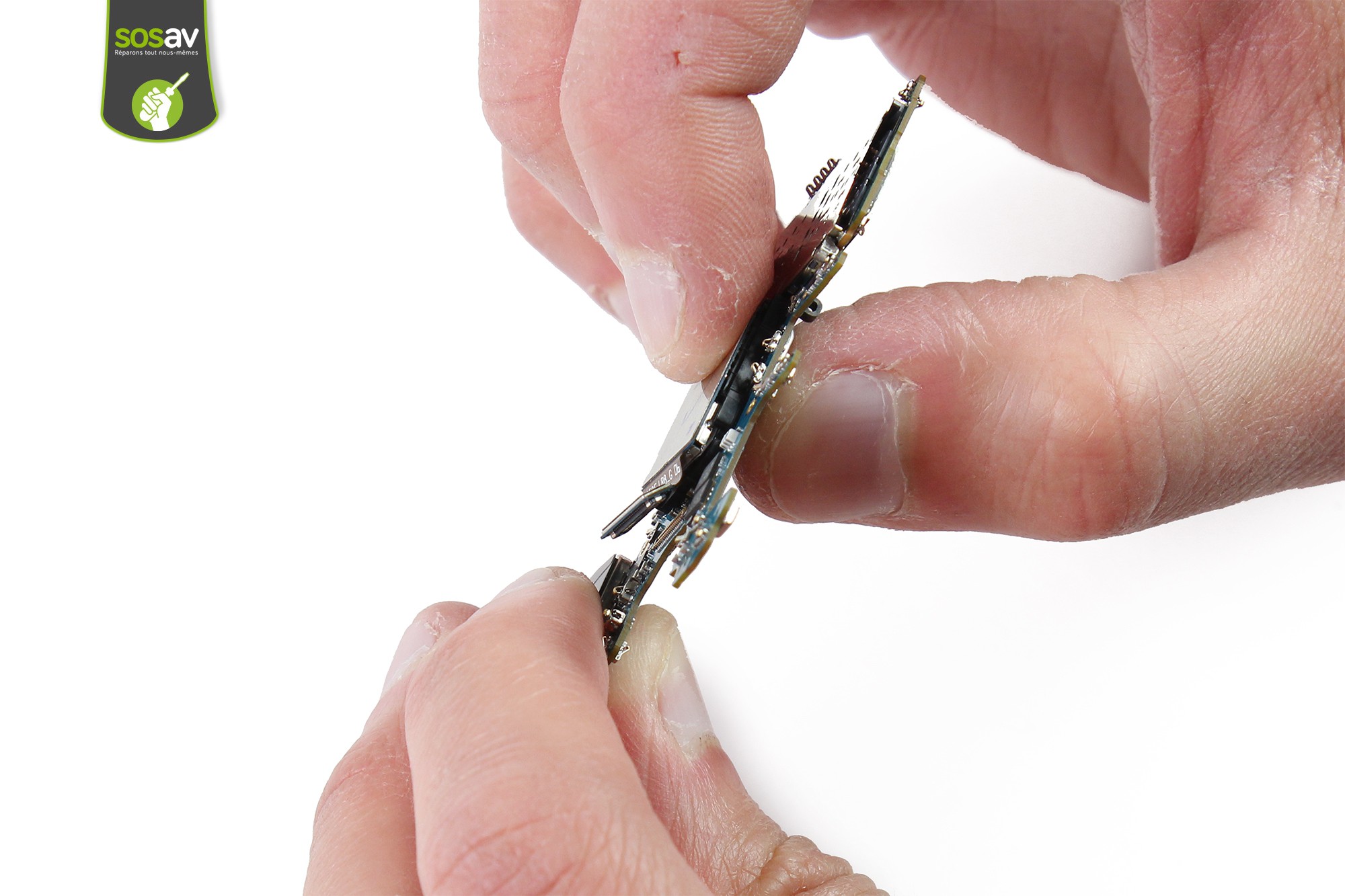

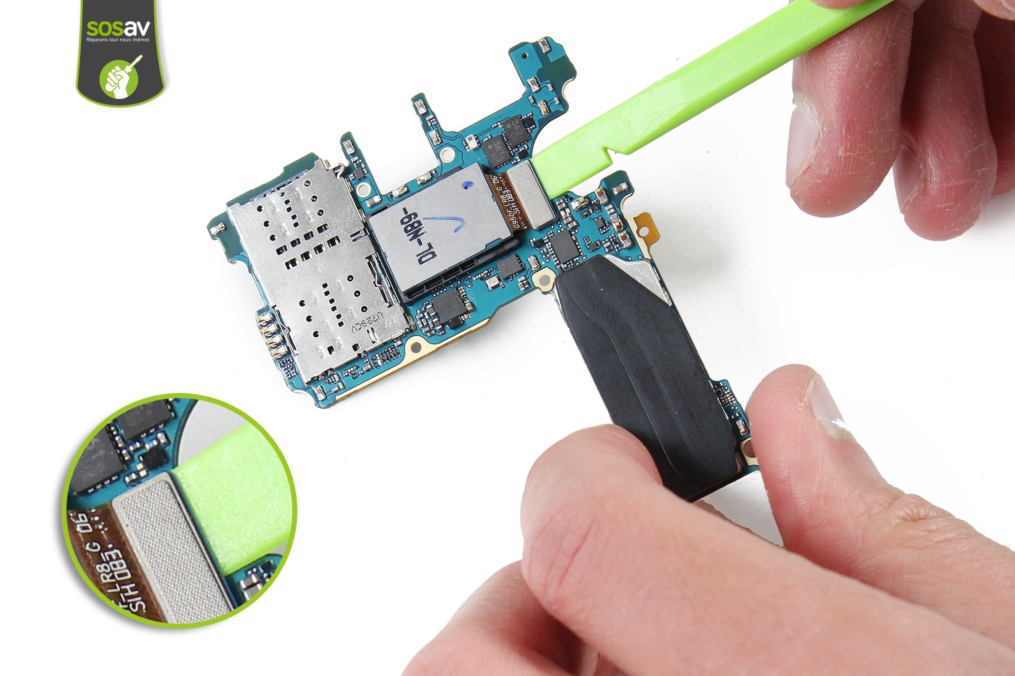

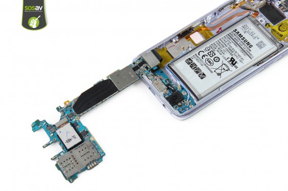

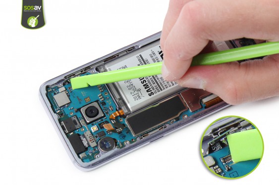

Insérez la spatule en nylon dans la partie supérieure droite puis faites très délicatement levier afin d'extraire la carte mère.Retournez-la ensuite sur 90° comme indiqué sur les photos de cette étape.

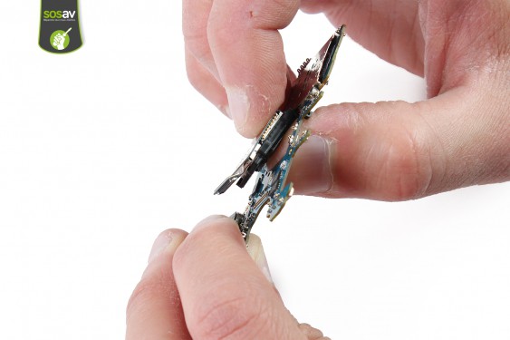

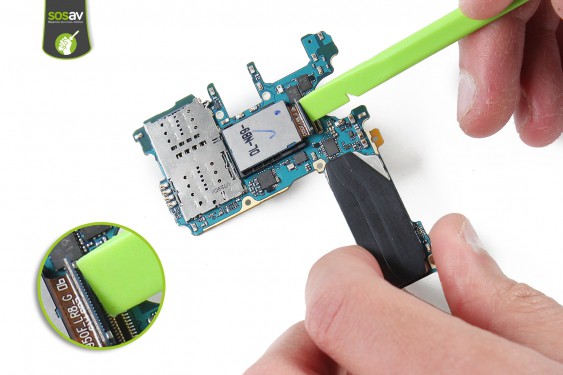

Conservez la spatule en nylon pour déconnecter ensuite le connecteur de charge.Procédez au retrait de la carte mère.

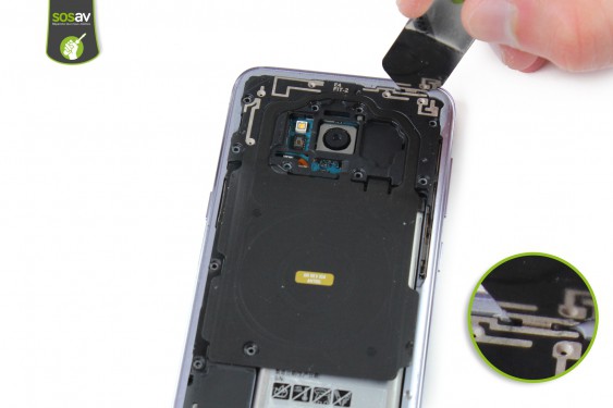

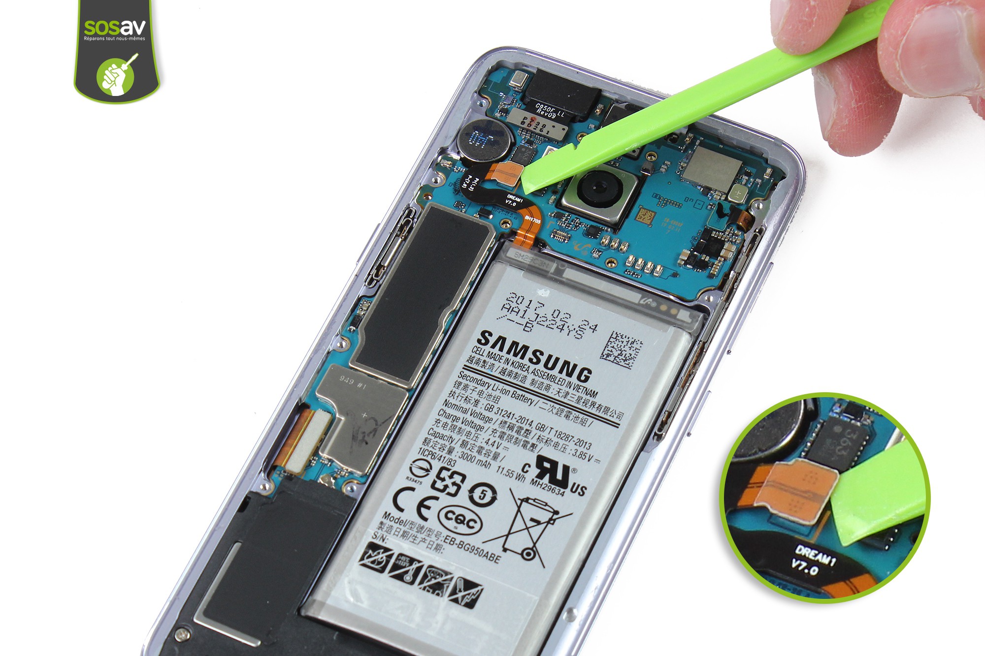

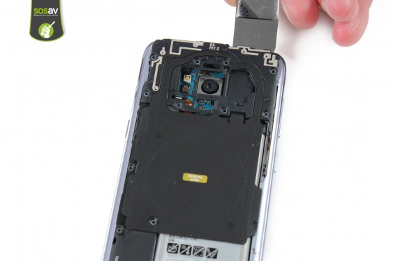

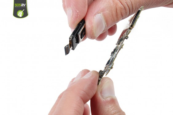

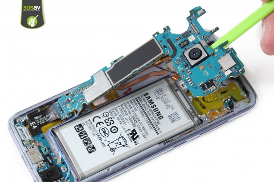

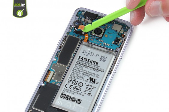

Toujours avec la spatule en nylon, faites de nouveau levier pour déclipser la nappe caméra arrière.
Repoussez délicatement la camèra arrière puis procédez à son retrait.

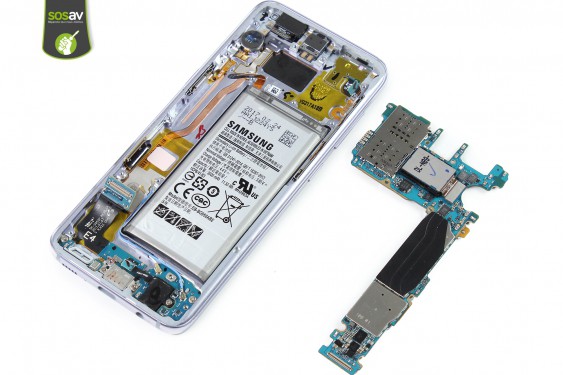

La carte mère de votre Galaxy S8 est désormais démontée.Procédez à son remplacement par une carte mère neuve si cela est nécessaire.
