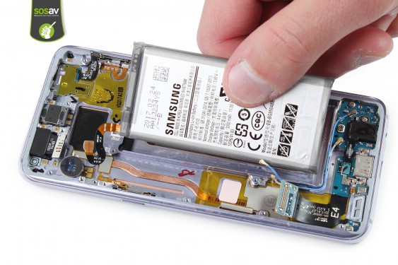

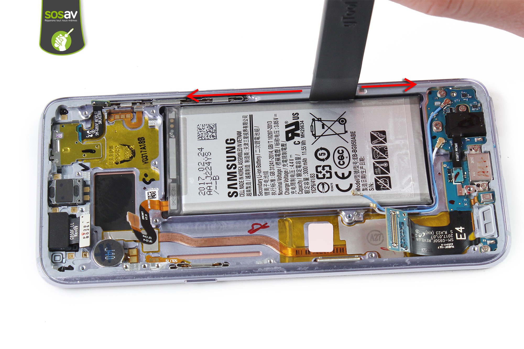

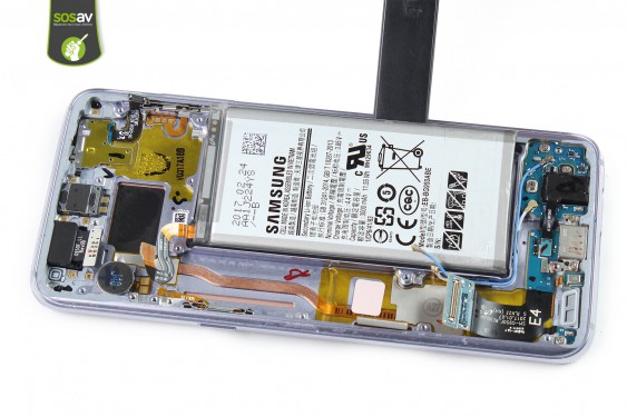

Insérez une spatule gTool dans l'interstice châssis-batterie puis faites très délicatement levier des deux côtés afin de décoller la batterie.Soyez très délicats lors de cette opération afin de ne pas endommager ou percer la batterie !L'opération peut parfois se révèler plus longue, sa durée dépendant de la force d'adhésion de la colle.Saisissez la batterie puis procédez à son retrait.La batterie de votre Galaxy S8 est désormais démontée.

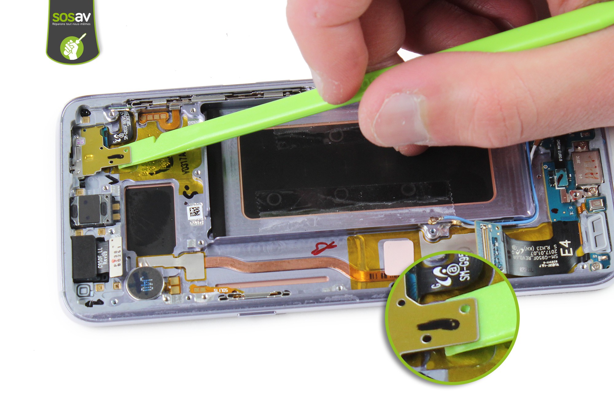

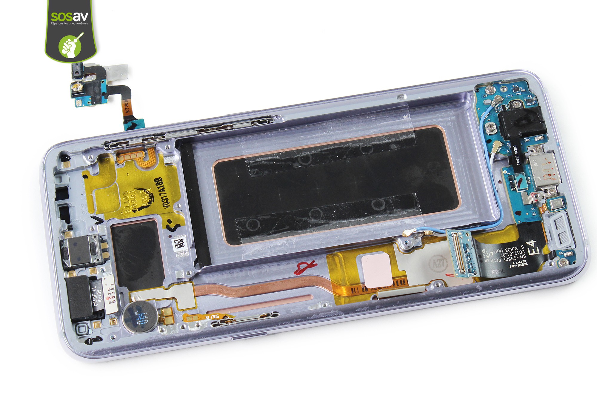

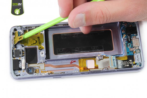

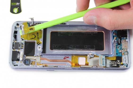

A l'aide de la spatule en nylon, décollez délicatement le capteur proximité et luminosité.Procédez à son retrait
Le capteur proximité/luminosité Galaxy S8 est désormais démonté.Procédez à son remplacement par un capteur neuf si cela est nécessaire.
