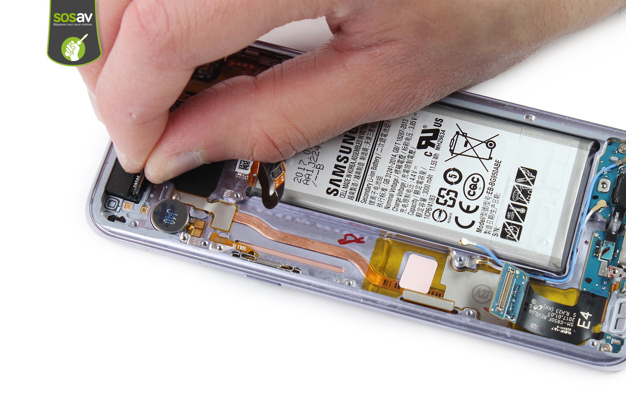

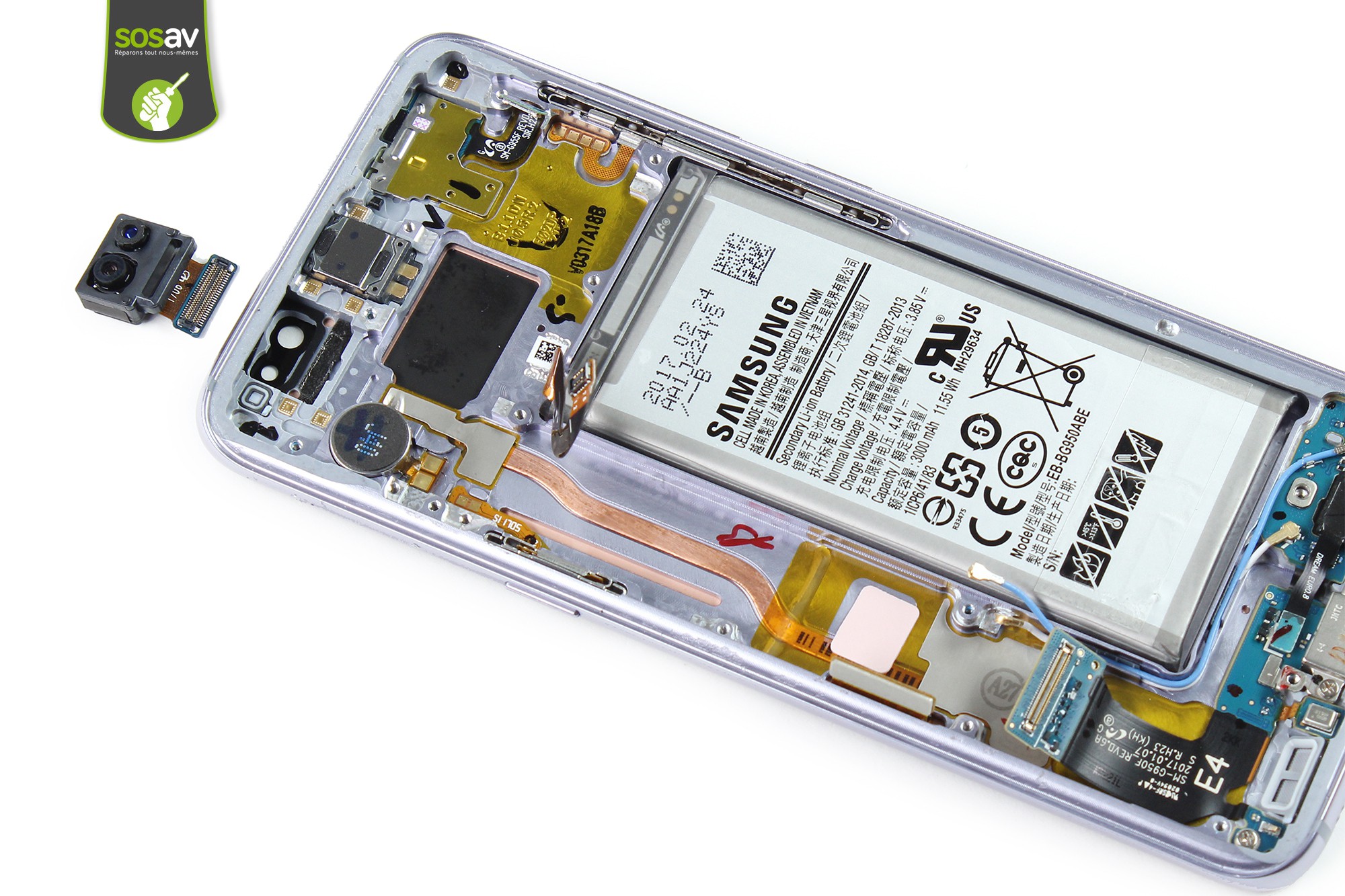

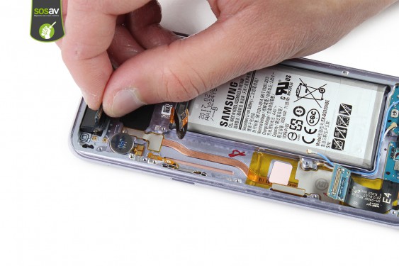

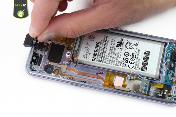

Saisissez puis retirez la caméra avant.
La caméra avant Galaxy S8 est désormais démontée.Procédez à son remplacement par une caméra arrière neuve si cela est nécessaire.
