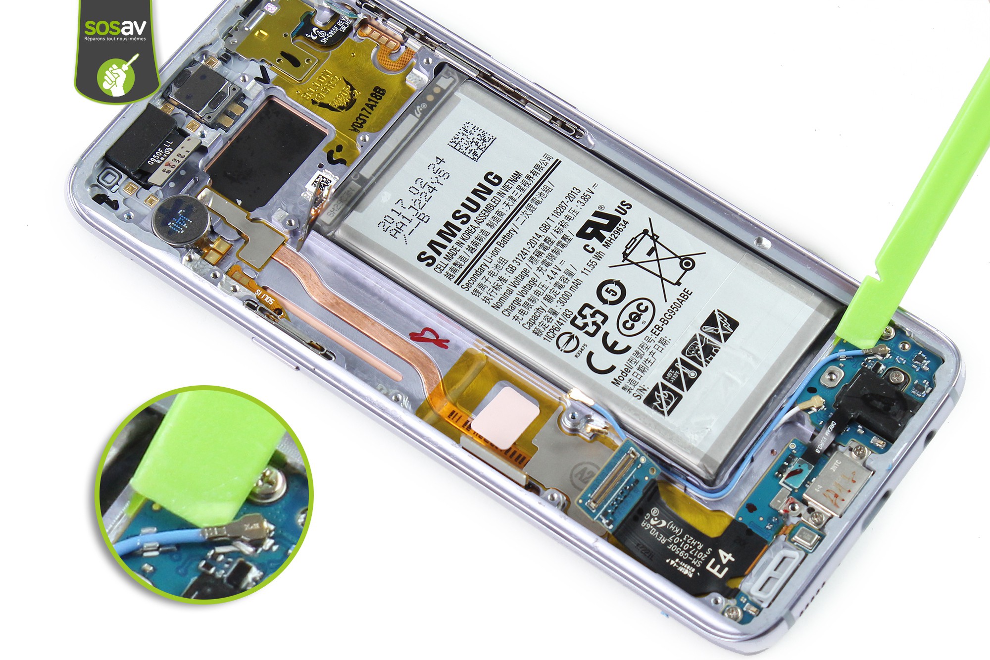

Déconnectez ensuite les câbles d'interconnexion en faisant levier avec la pointe de la spatule en nylon.

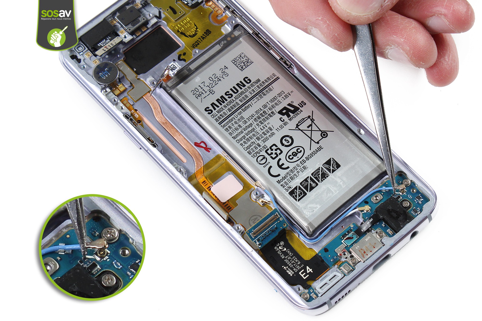

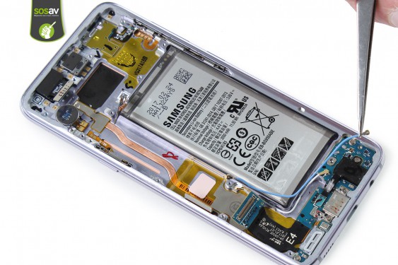

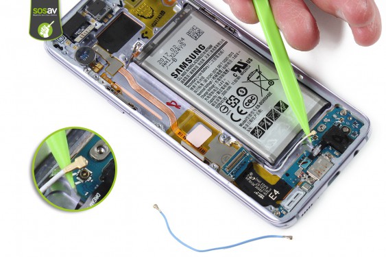

Déconnectez le câble d'interconnexion de l'antenne WiFi à l'aide de la spatule en nylon.

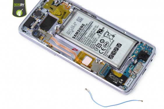

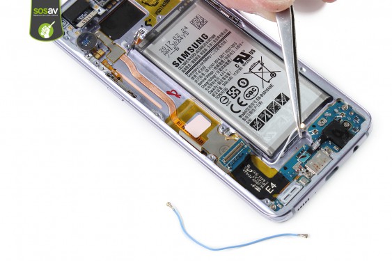

Saisissez ensuite le câble d'interconnexion WiFi avec la pince pour le retirer.

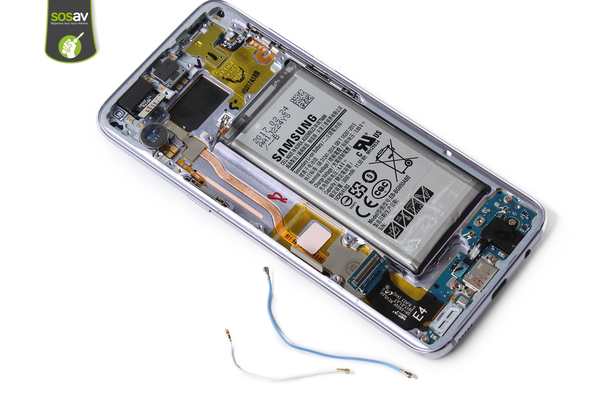

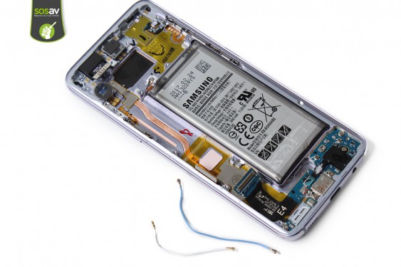

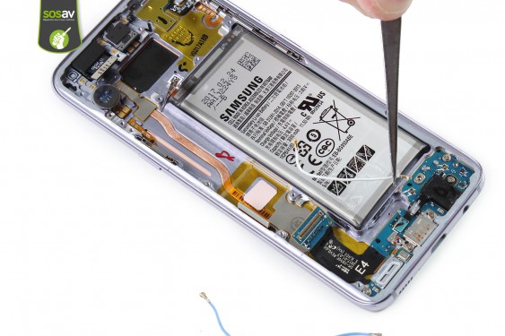

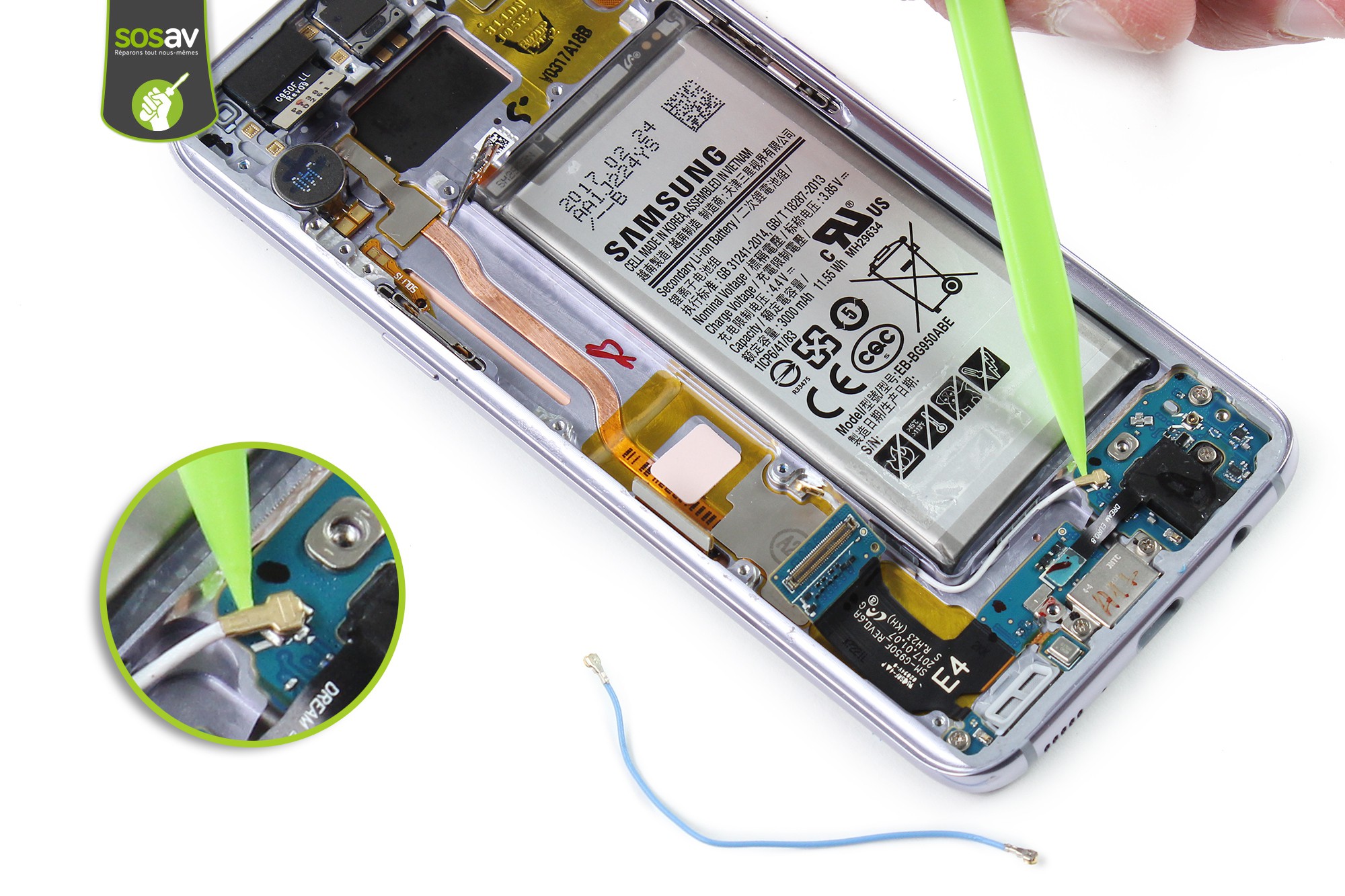

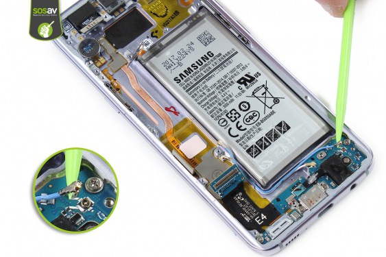

Déconnectez ensuite le câble d'interconnexion GSM avec la pointe de la spatule en nylon puis saisissez-le grâce à la pince.Procédez à son retrait.
Etape 24
Les câbles d'interconnexion Galaxy S8 sont désormais démontés.Procédez à leur remplacement par des câbles neufs si cela est nécessaire.
