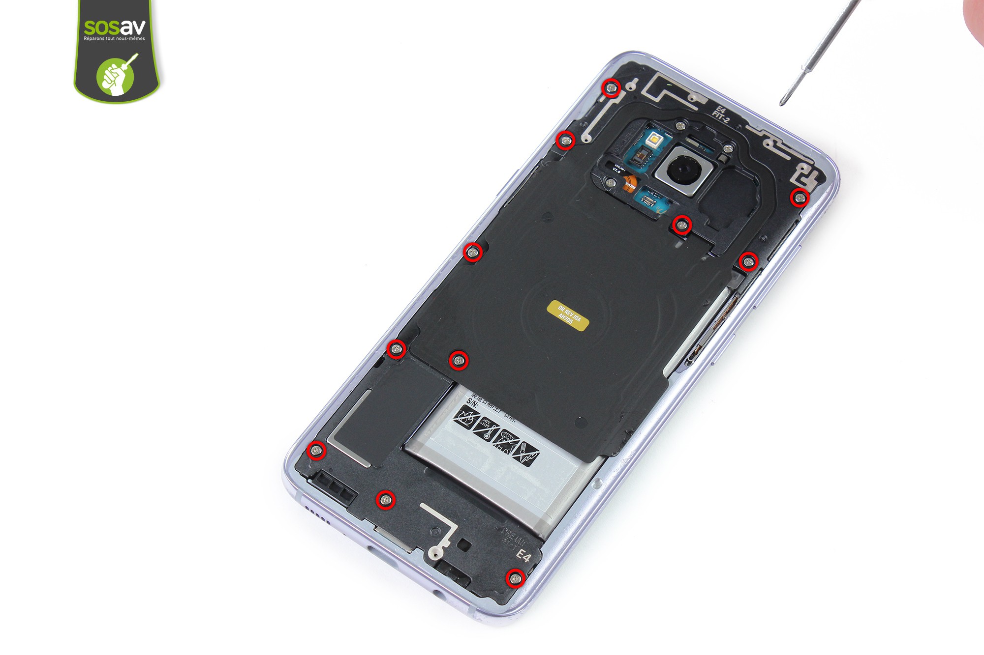

Dévissez à l'aide du tournevis cruciforme les 8 vis entourées en rouge servant à maintenir le châssis interne.

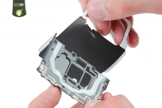

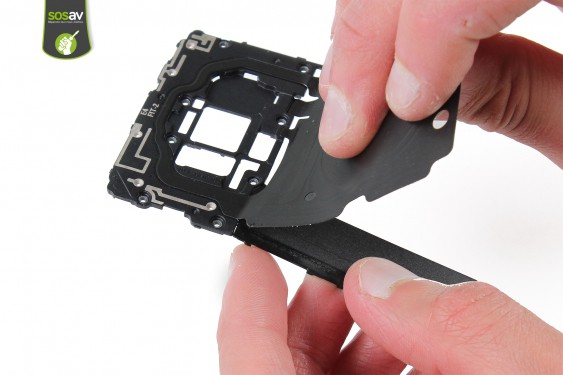

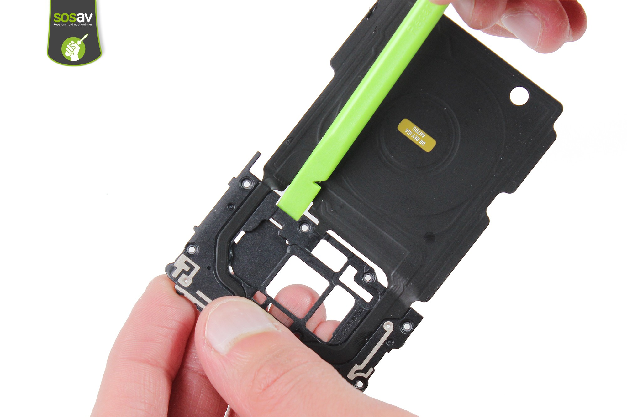

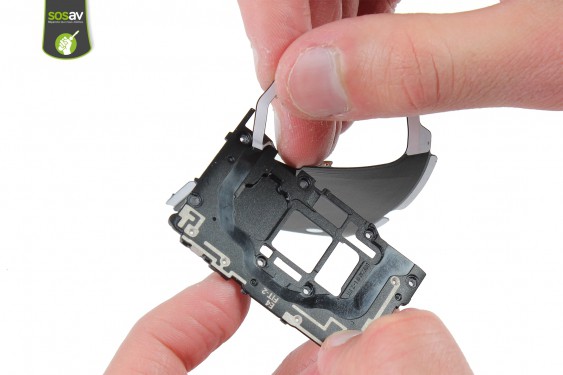

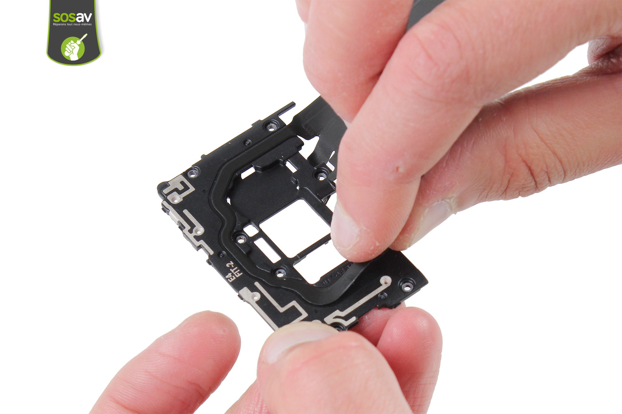

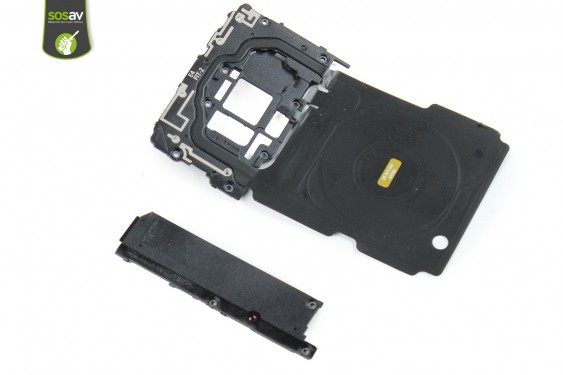

Saisissez la partie basse de l'antenne NFC et décollez-la.Procédez au retrait de la partie centrale du châssis interne.

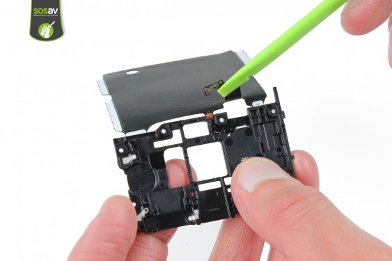

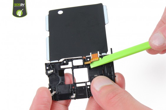

Servez-vous de la spatule en nylon pour décoller le connecteur de la nappe NFC du châssis interne.

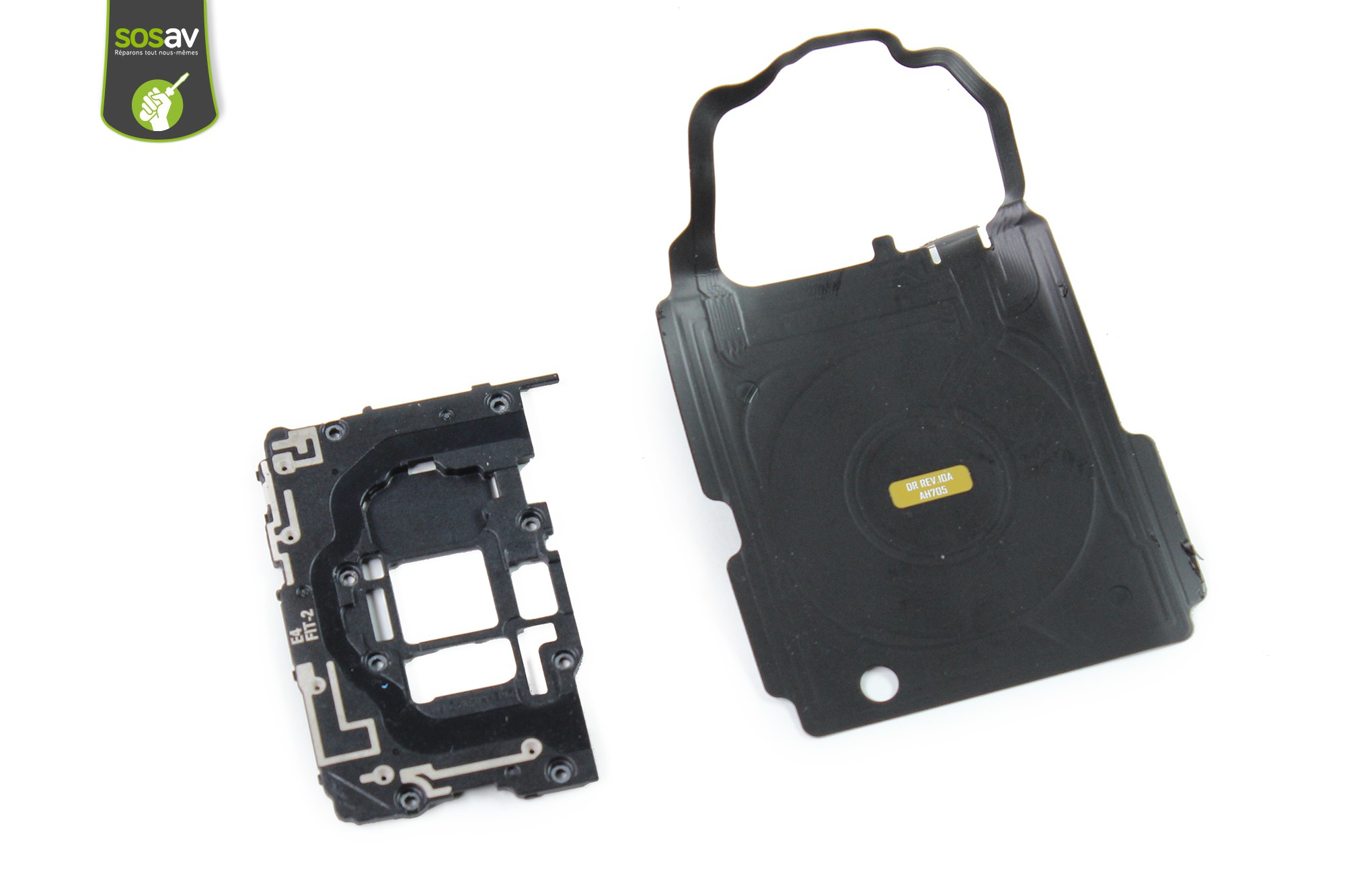

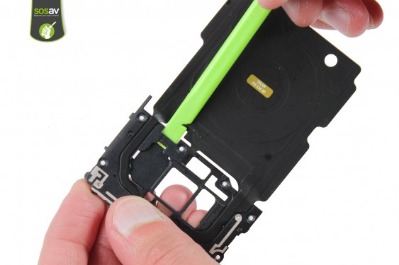

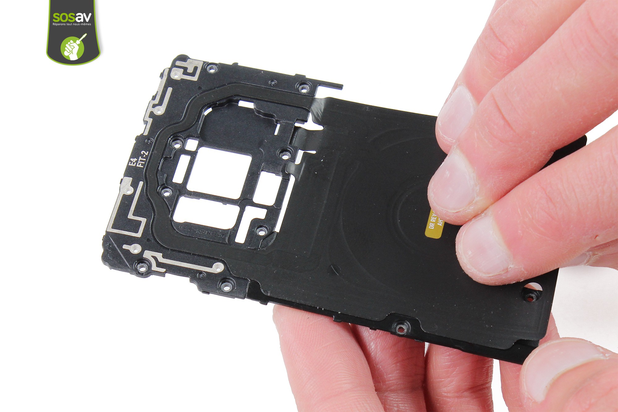

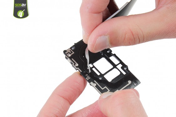

Saisissez ensuite l'antenne et décollez-la du châssis plastique interne.Procédez à son retrait.
L'antenne NFC Galaxy S8 est désormais démontée.Procédez à son remplacement par une antenne NFC neuve si cela est nécessaire.
