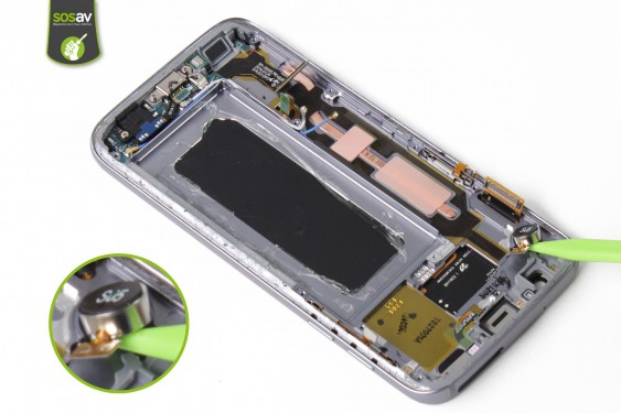

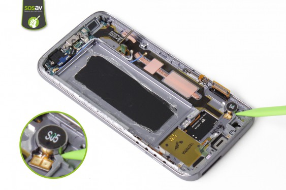

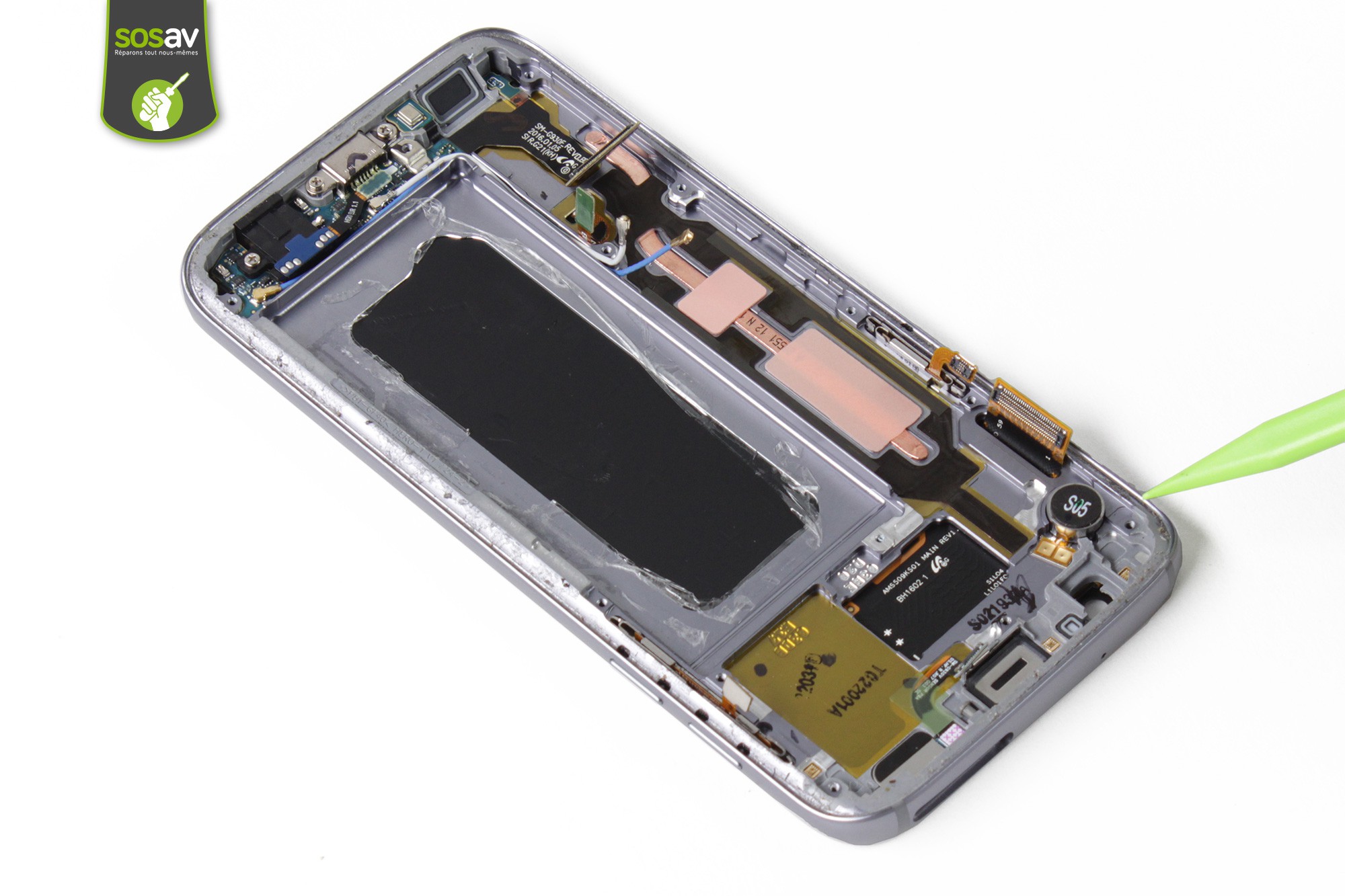

Placez la pointe de la spatule en nylon sous le vibreur afin de le décoller du châssis.
Etape 27

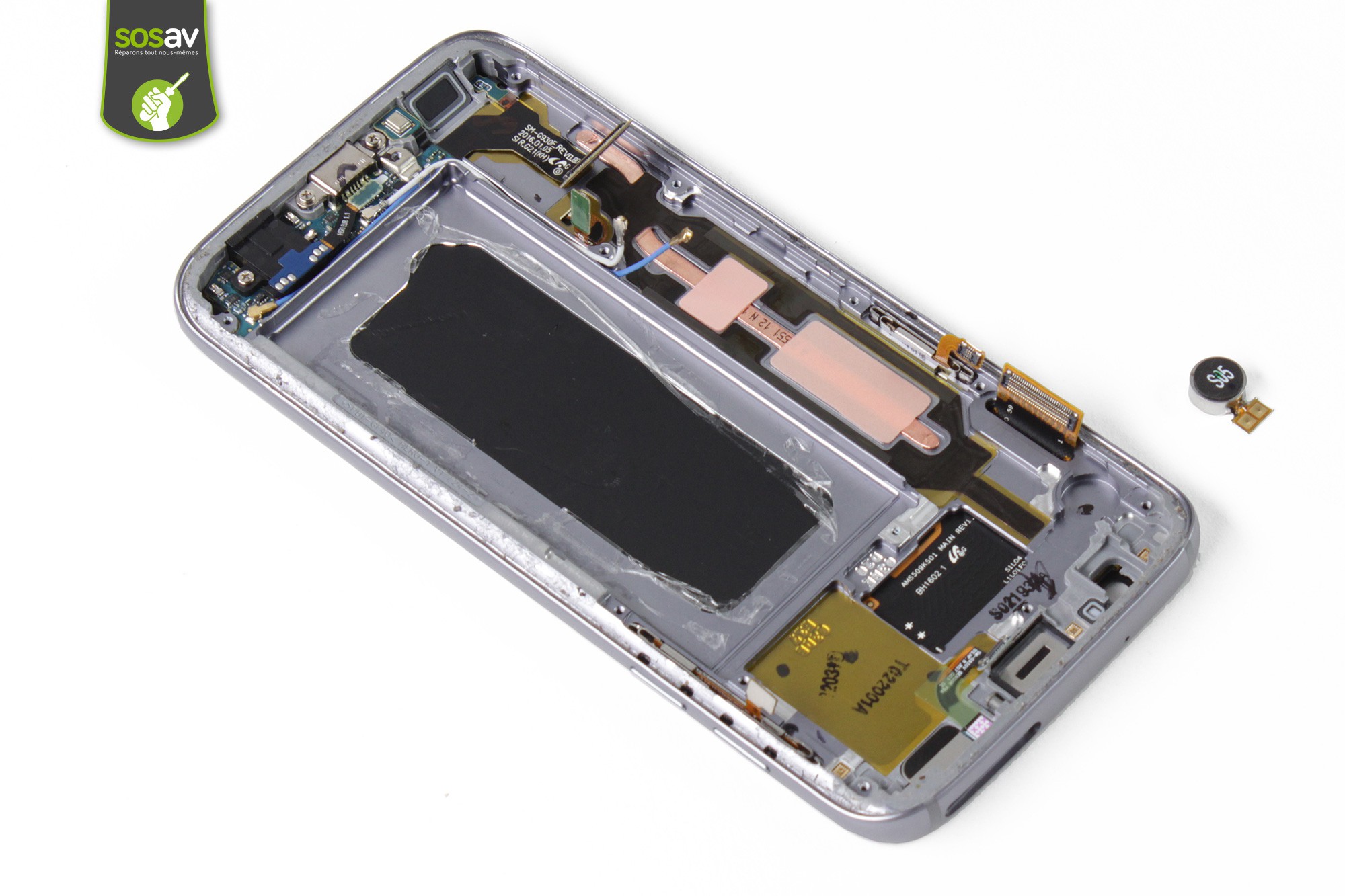

Le vibreur est maintenant décollé du châssis.Changez-le par un nouveau s'il ne fonctionne plus.
