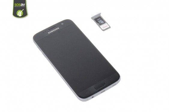

Avant de procéder au changement de la nappe des boutons volume de votre Galaxy S7, il est nécessaire, pour des raisons évidentes de sécurité, de l'éteindre.Pour ceci, appuyez sur le bouton d'allumage durant quelques secondes puis confirmez l'extinction par "Éteindre".

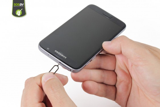

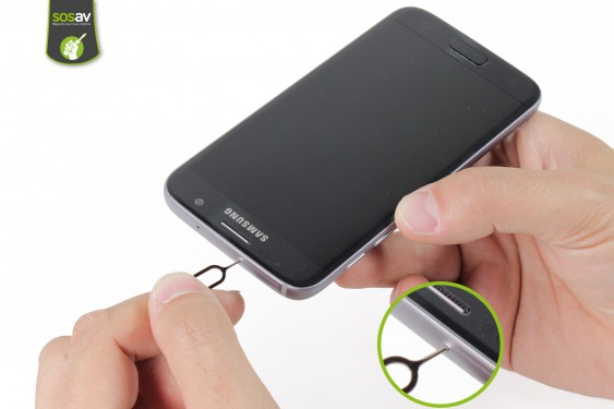

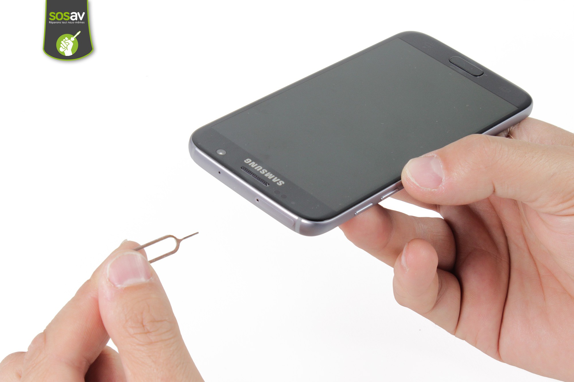

Insérez ensuite l'outil d'ouverture du tiroir carte MicroSD / SIM dans le trou prévu à cet effet situé sur la tranche supérieure du téléphone.Puis exercez une légère pression sur l'outil.

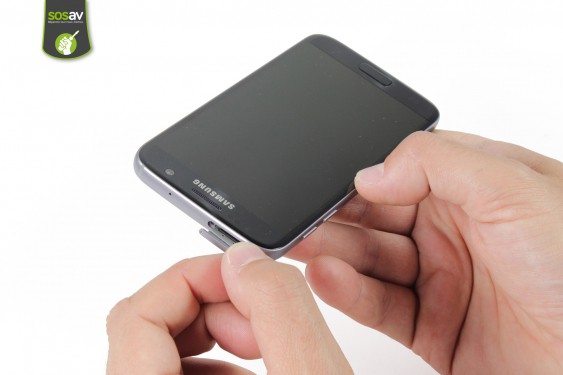

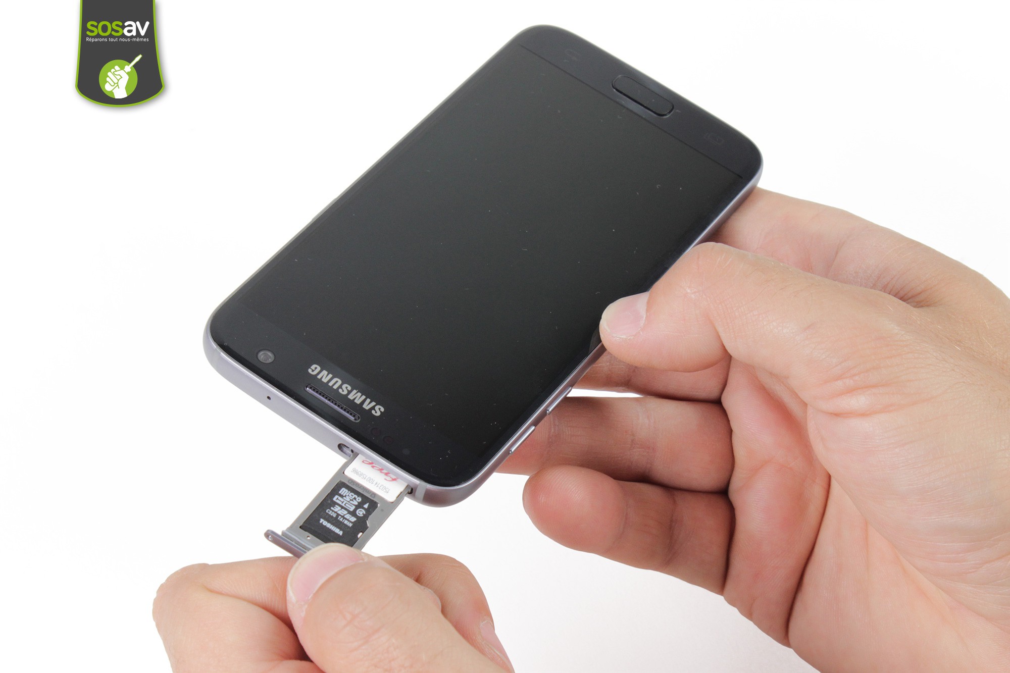

Saisissez ensuite le tiroir carte MicroSD /SIM puis procédez à son retrait.

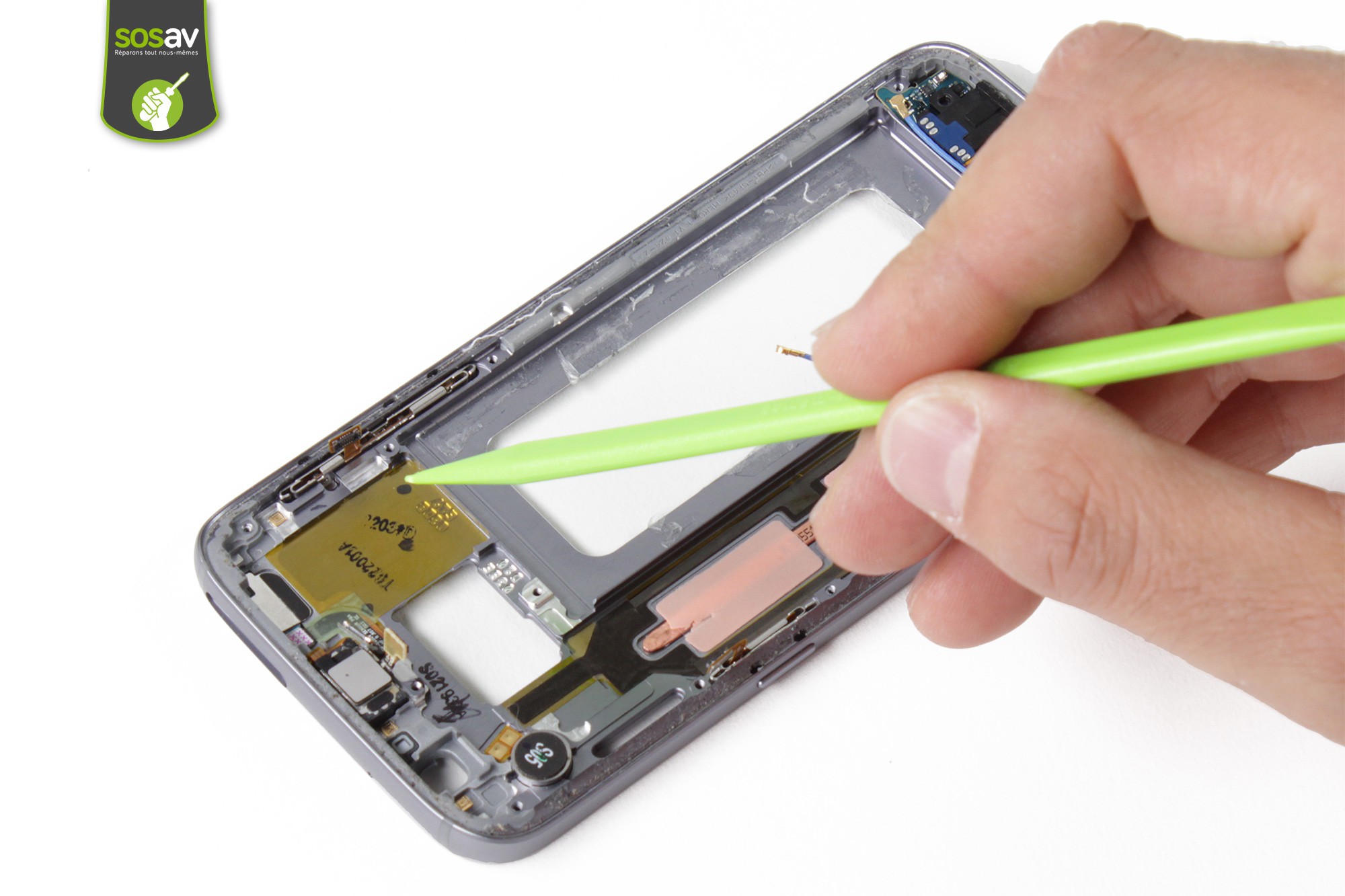

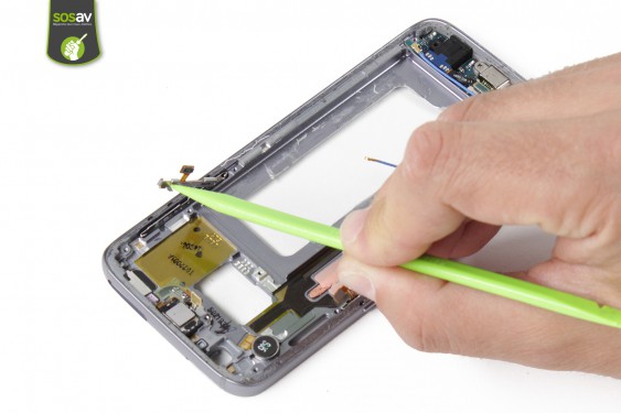

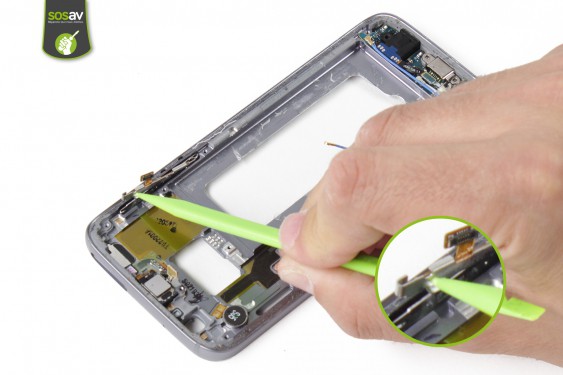

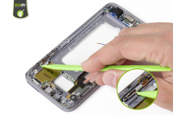

Utilisez la pointe de la spatule en nylon pour sortir la nappe des boutons volume de son emplacement.

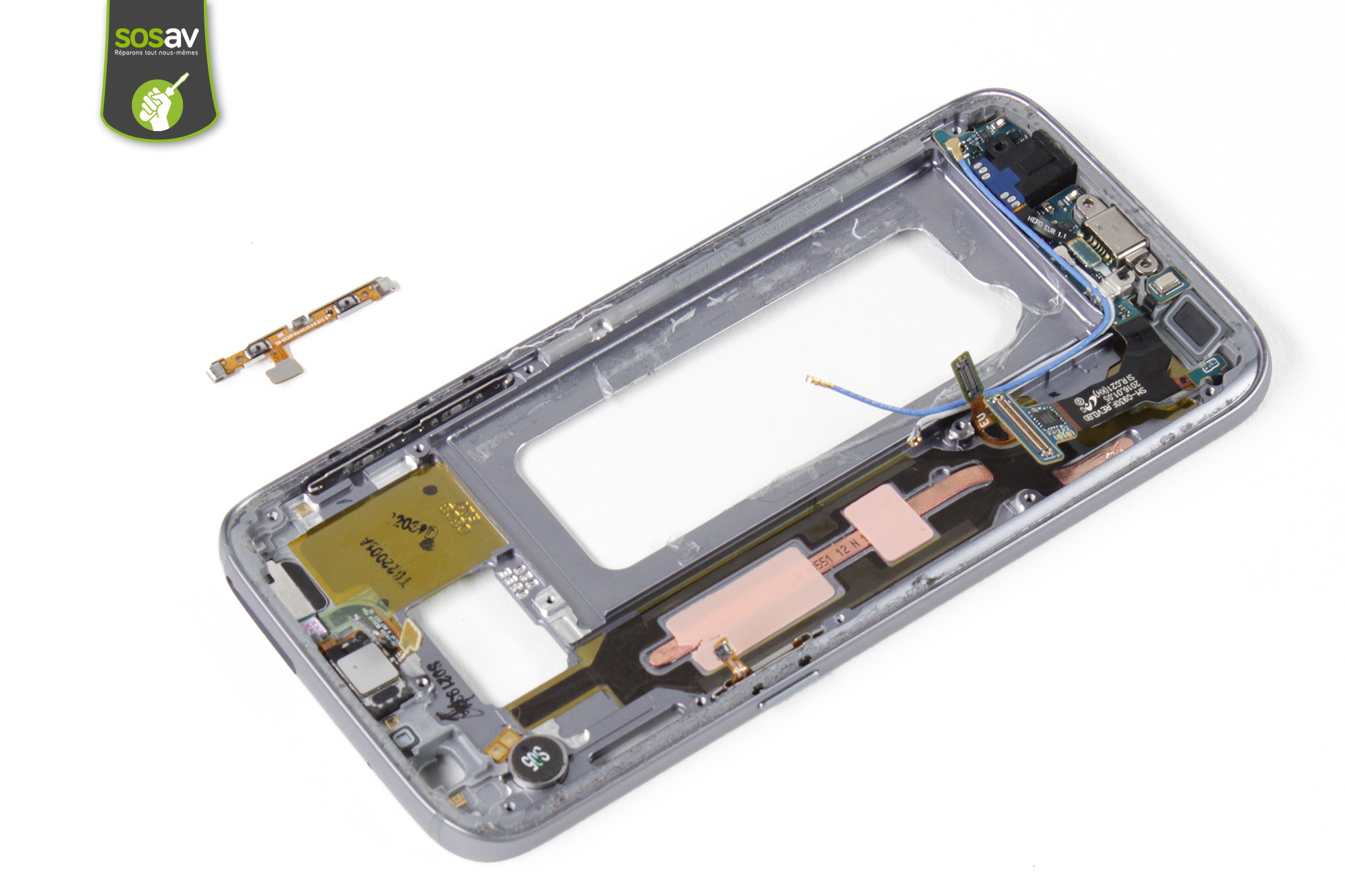

La nappe des boutons volume du Galaxy S7 est démonée.Procédez à son remplacement par une pièce neuve si cela est nécessaire.
