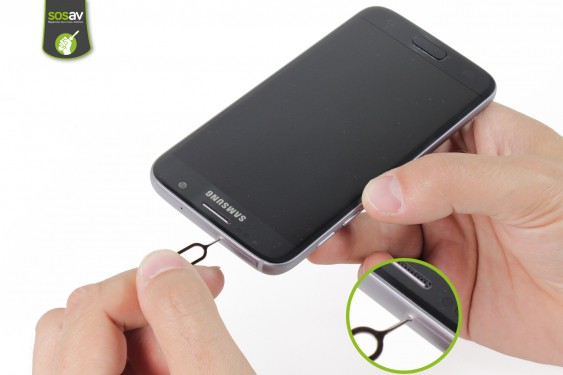

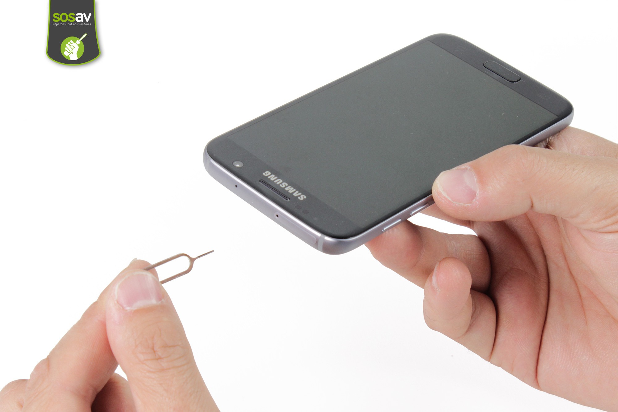

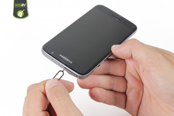

Insérez ensuite l'outil d'ouverture du tiroir carte MicroSD / SIM dans le trou prévu à cet effet situé sur la tranche supérieure du téléphone.Puis exercez une légère pression sur l'outil.

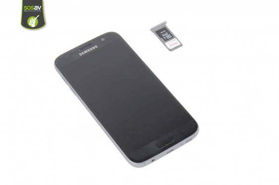

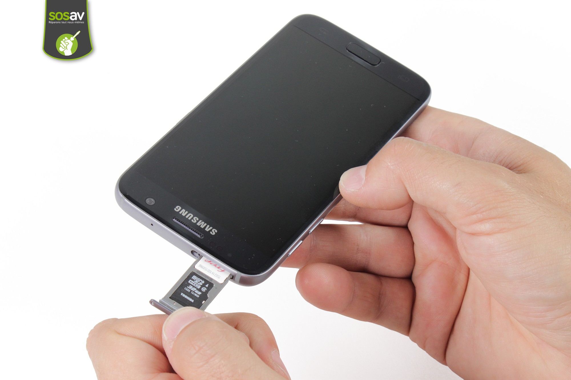

Saisissez ensuite le tiroir carte MicroSD /SIM puis procédez à son retrait.

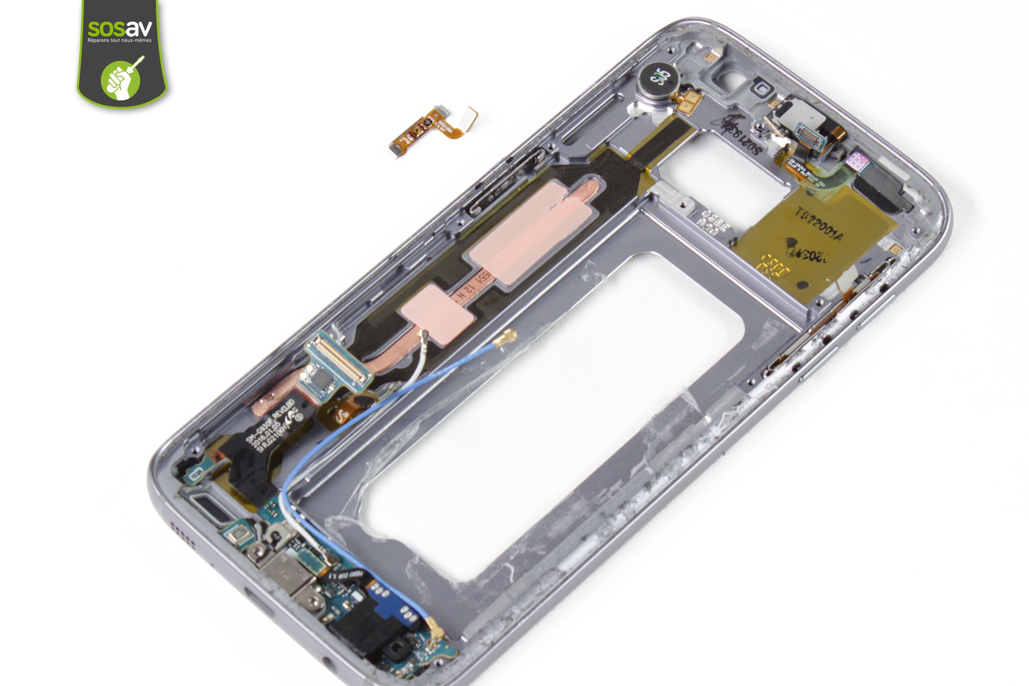

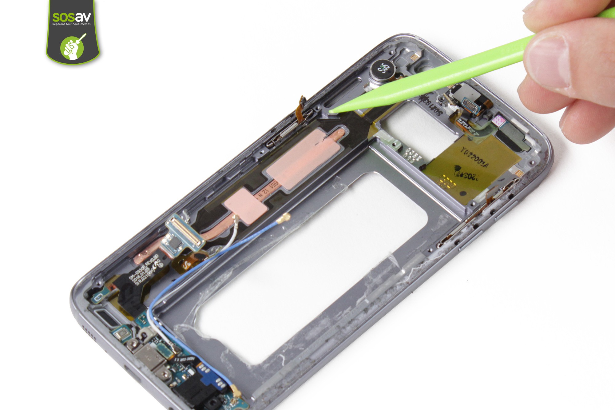

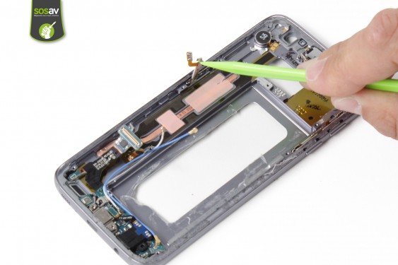

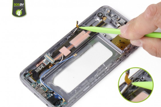

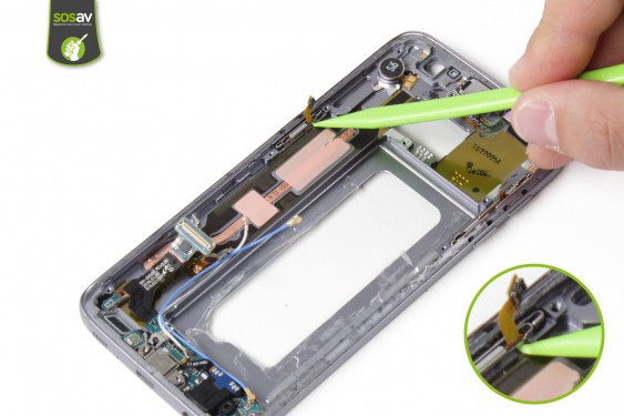

Délogez la nappe du bouton power de son emplacement à l'aide de la pointe de la spatule en nylon.
Etape 29
La nappe du bouton power du Galalxy S7 est maintenant enlevée du châssis.En cas de bouton power capricieux, remplacez cette nappe par une neuve.
