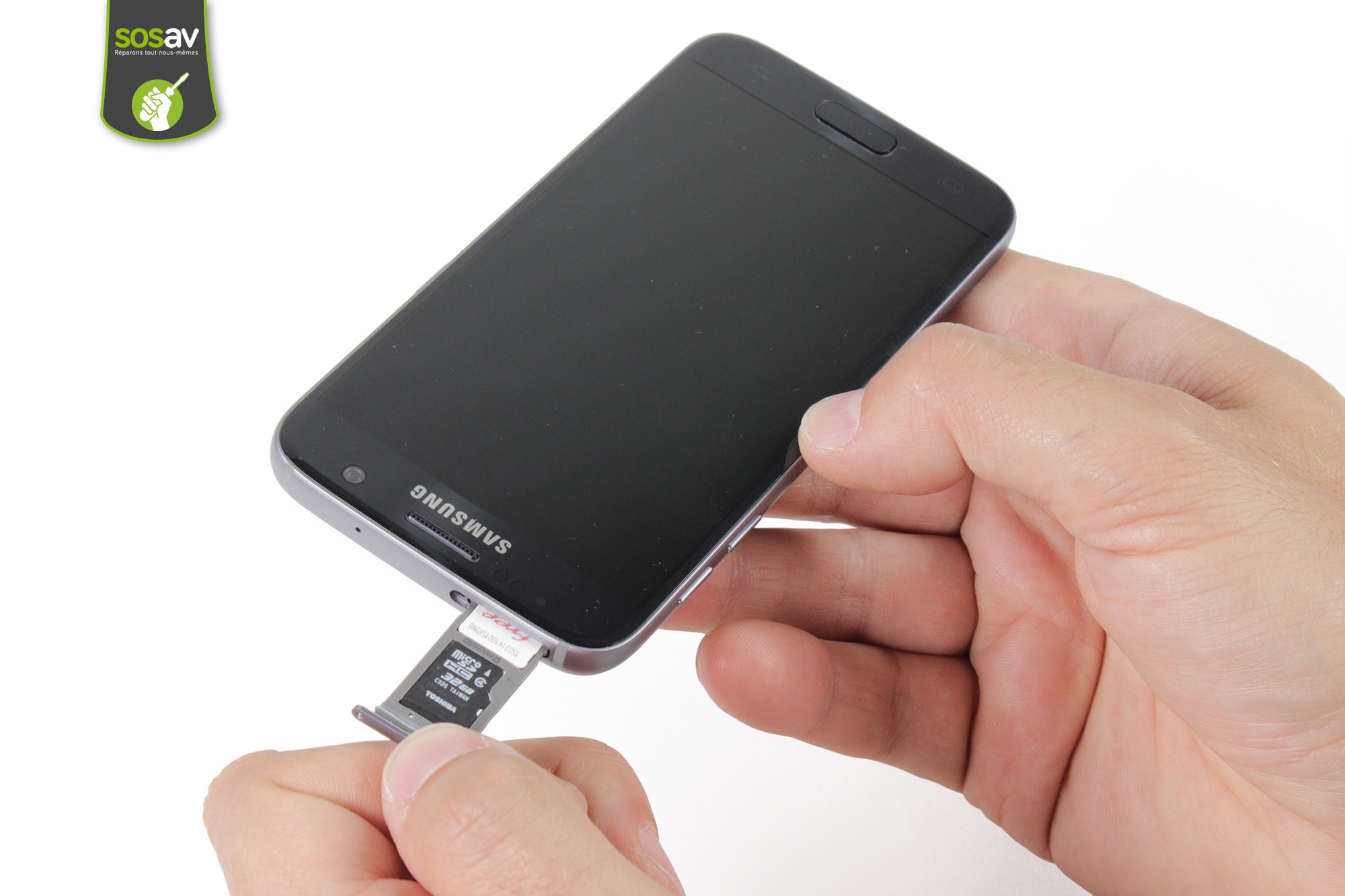

Avant de procéder au changement du haut-parleur interne de votre Galaxy S7, il est nécessaire, pour des raisons évidentes de sécurité, de l'éteindre.Pour ceci, appuyez sur le bouton d'allumage durant quelques secondes puis confirmez l'extinction par "Éteindre".

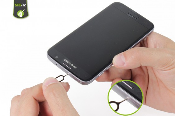

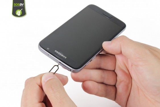

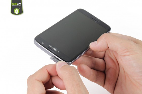

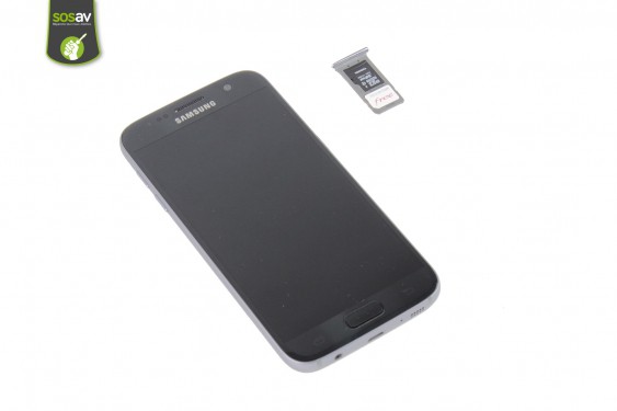

Insérez ensuite l'outil d'ouverture du tiroir carte MicroSD / SIM dans le trou prévu à cet effet situé sur la tranche supérieure du téléphone.Puis exercez une légère pression sur l'outil.

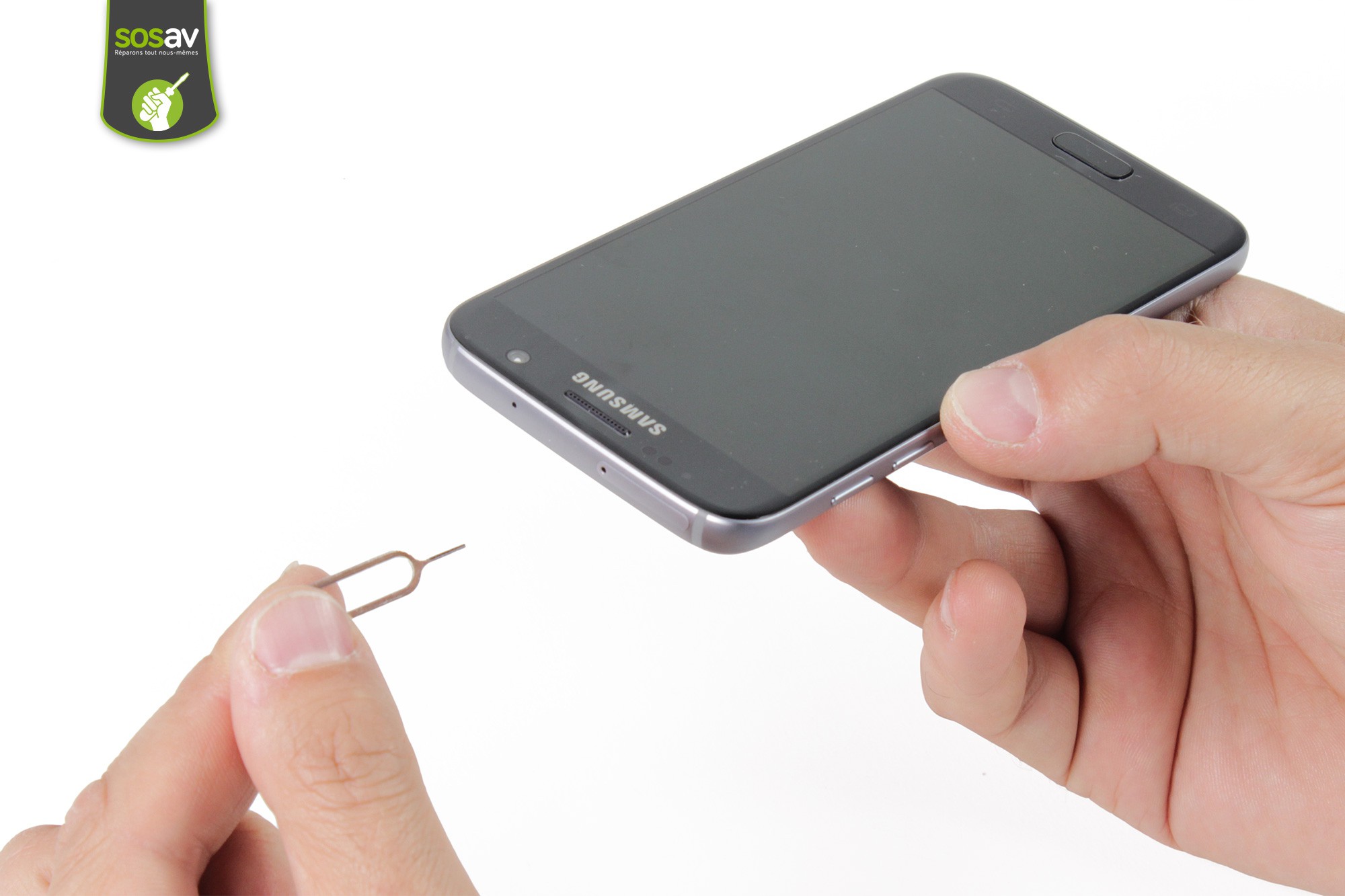

Saisissez ensuite le tiroir carte MicroSD /SIM puis procédez à son retrait.

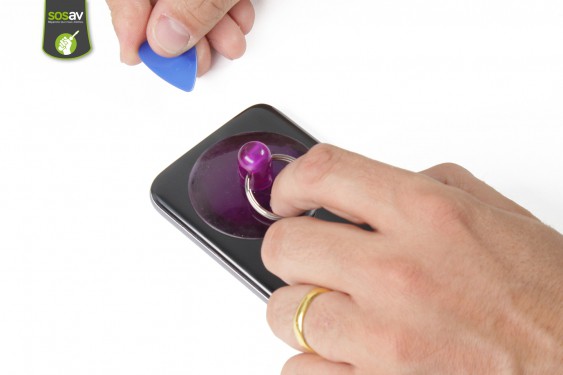

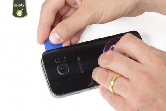

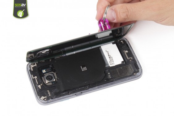

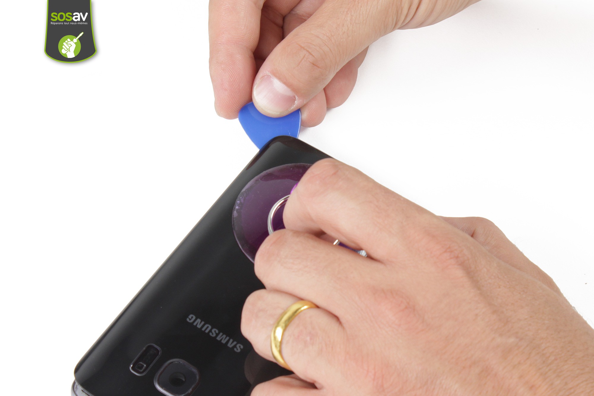

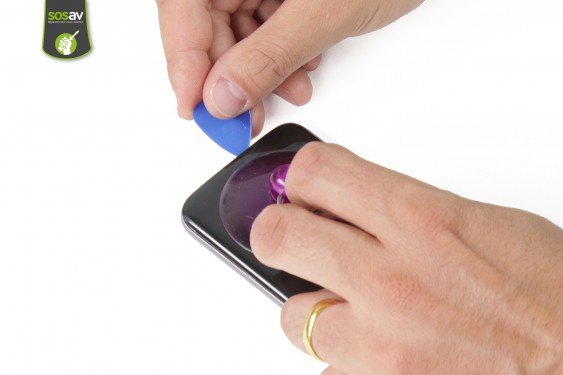

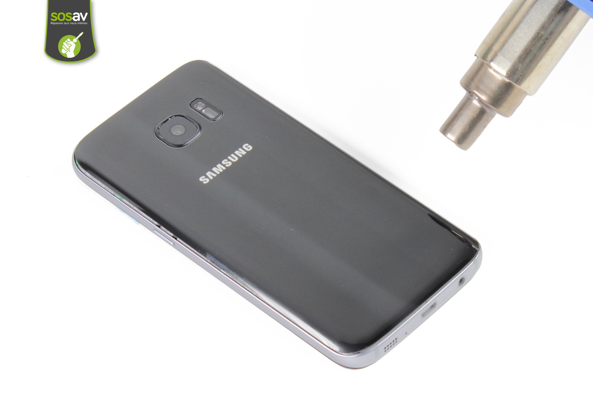

Utilisez un pistolet à air chaud pour commencer à ramollir la colle de la vitre arrière.La vitre est légèrement incurvée et très collée. Si vous utilisez un sèche cheveux, insistez bien sur tous les côtés de la vitre, et n'hesitez pas à recommencer si vous sentez que cela ne se décolle pas.Avec la ventouse, levez la vitre, pour insérer un médiator entre le châssis et la vitre.Puis faites-le glisser sur l'ensemble de la vitre.

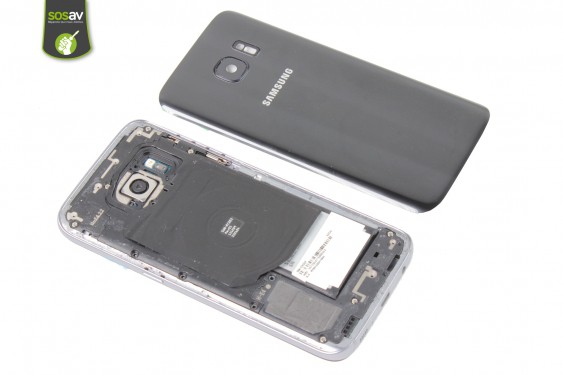

Glissez le médiator tout autour de la vitre afin de la décoller entièrement.Commencez ensuite à la soulever.N'hésitez pas à chauffer à nouveau la vitre arrière si elle ne se décolle pas facilement.
