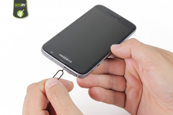

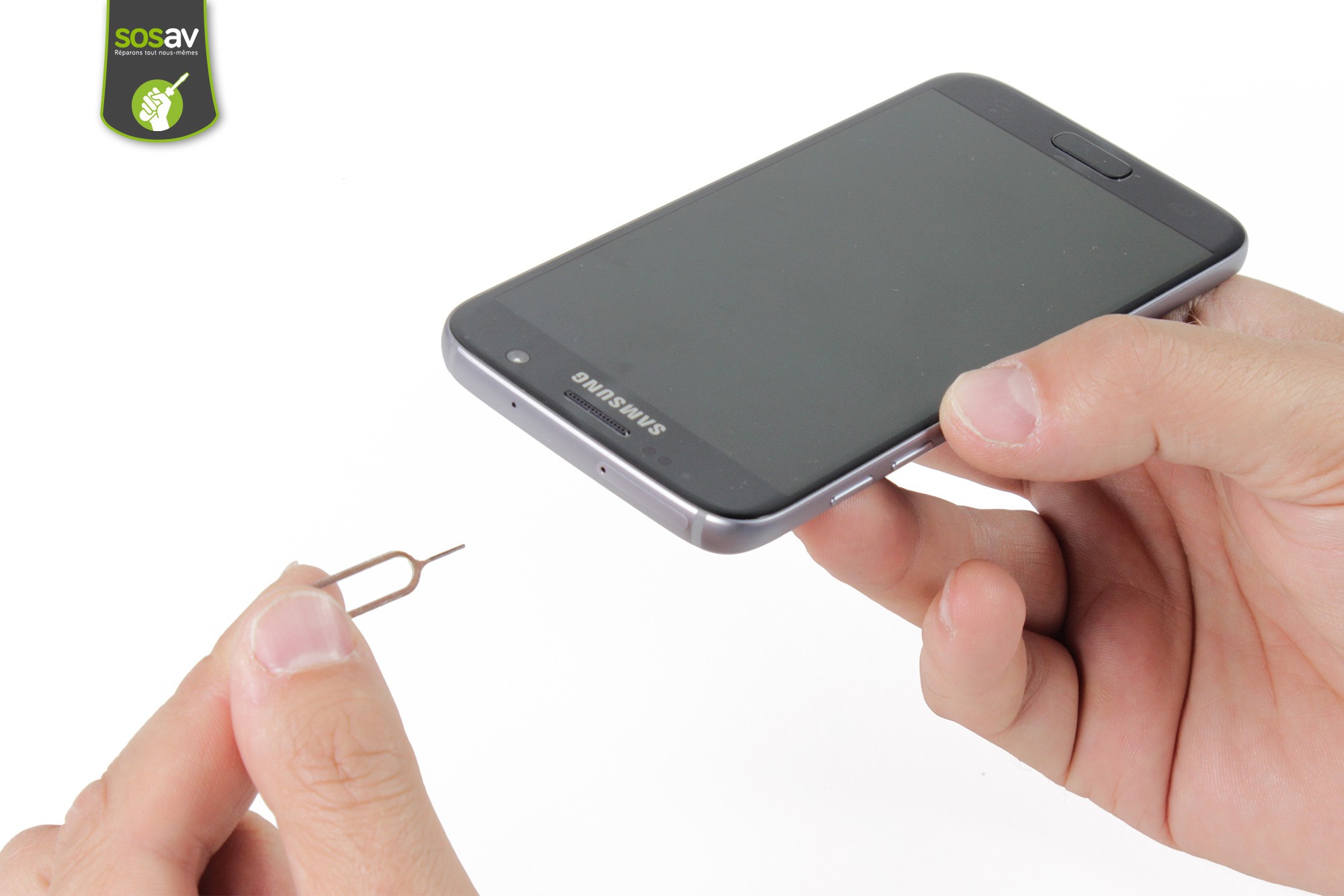

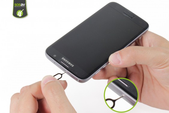

Insérez ensuite l'outil d'ouverture du tiroir carte MicroSD / SIM dans le trou prévu à cet effet situé sur la tranche supérieure du téléphone.Puis exercez une légère pression sur l'outil.

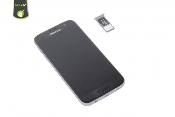

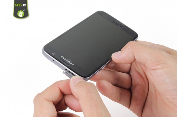

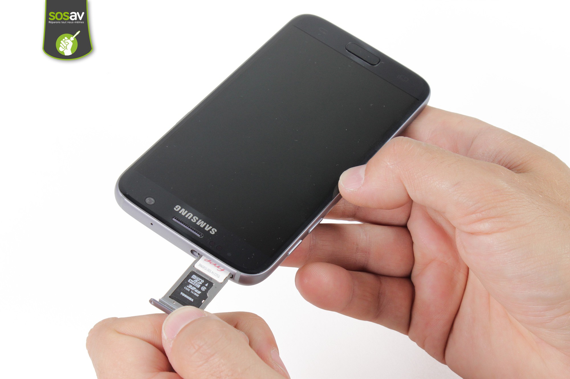

Saisissez ensuite le tiroir carte MicroSD /SIM puis procédez à son retrait.

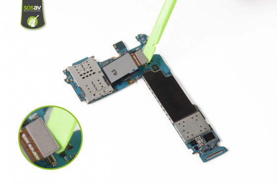

Déverrouillez le connecteur du bouton home de la carte mère.
Etape 26

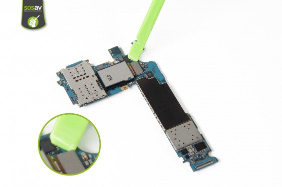

Placez le côté plat de la spatule en nylon sous la carte mère afin de faire levier.
Etape 27

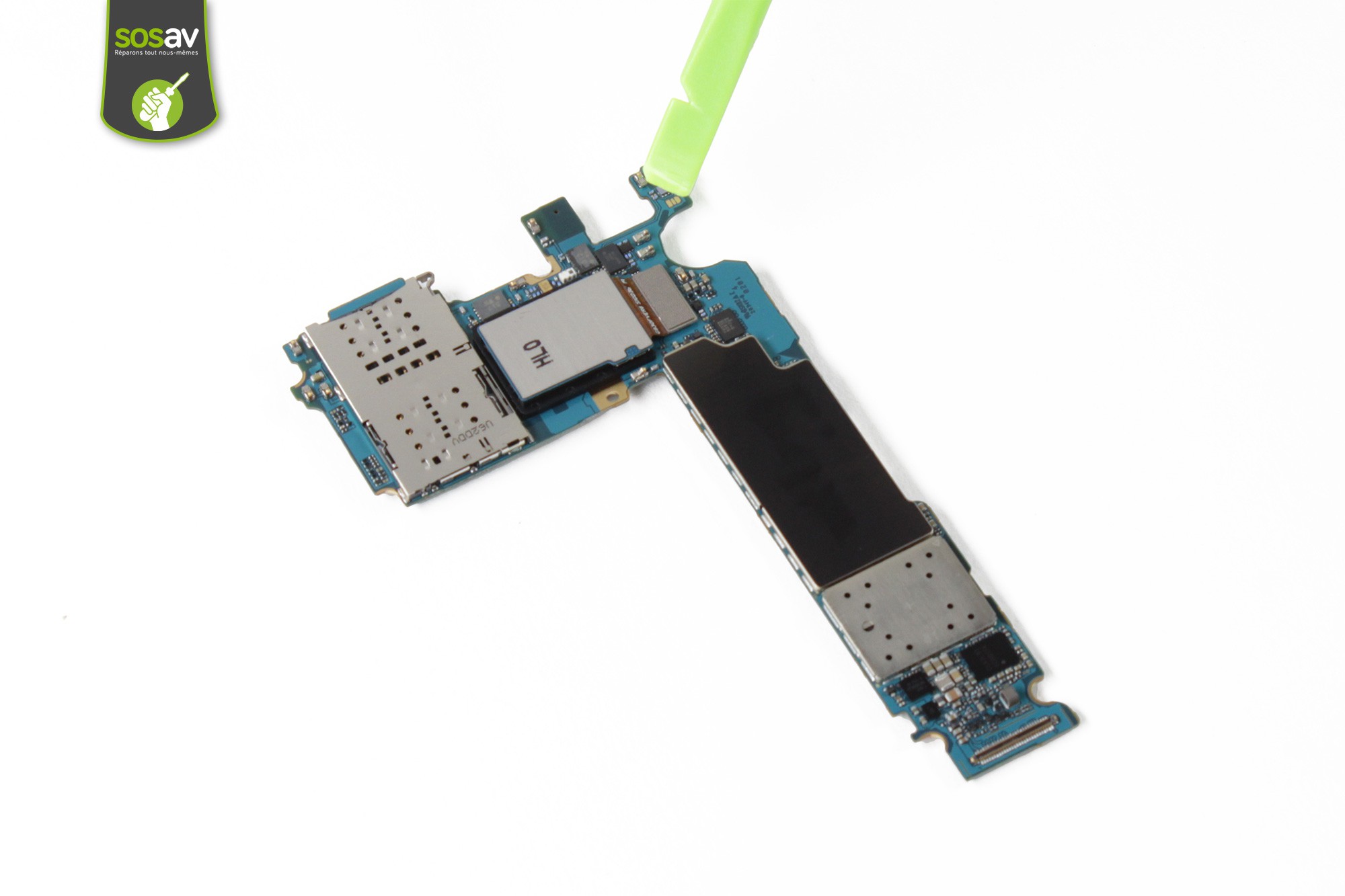

Ne soulevez pas totalement la carte mère ! Elle est encore maintenue avec le connecteur de charge.Débranchez le connecteur afin de libérer la carte mère.
Etape 28

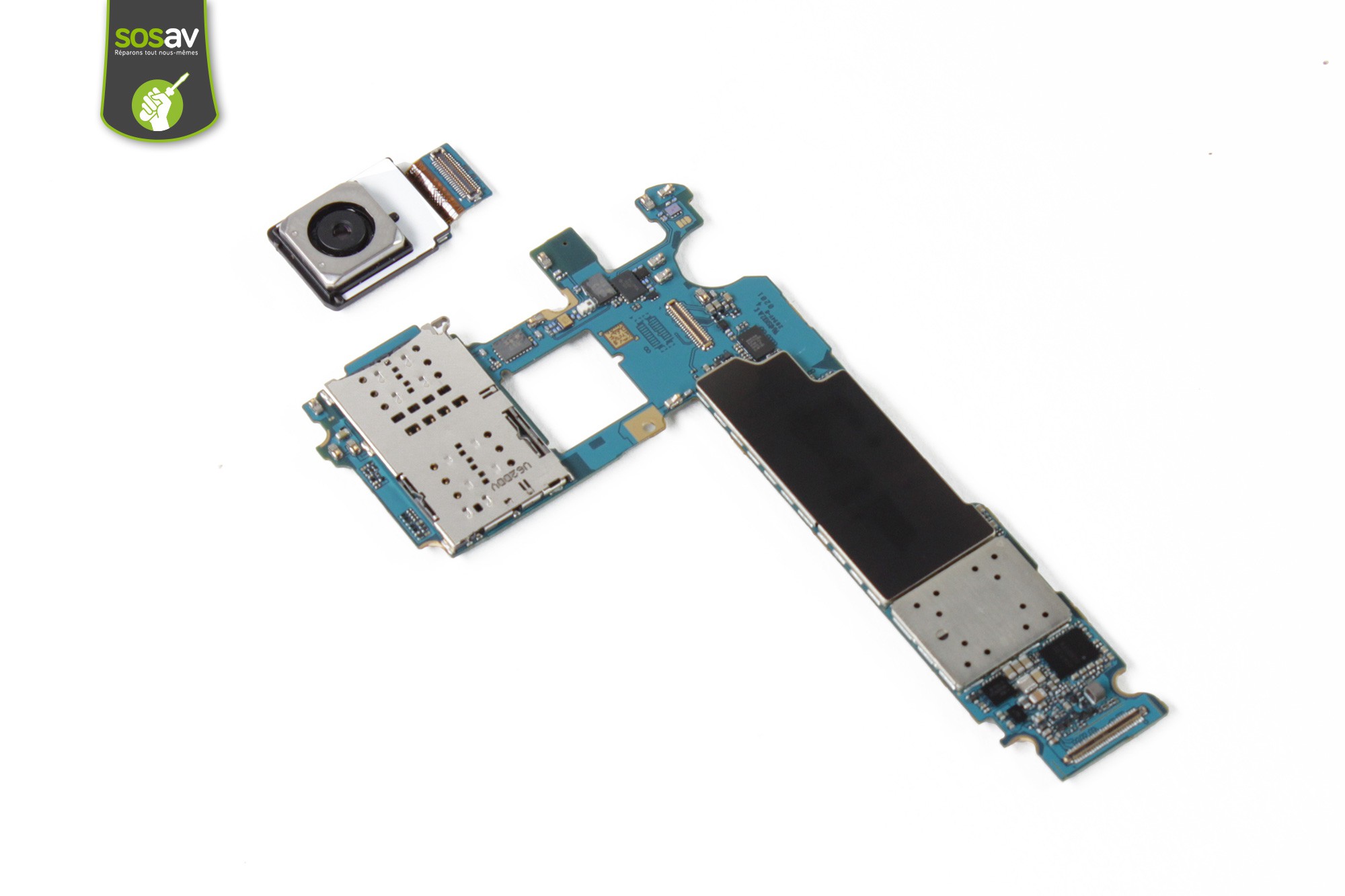

Avec la spatule en nylon, déconnectez la caméra arrière de la carte mère.
Etape 29
La carte mère du Galaxy S7 est entièrement démontée.Remplacez-la si besoin.
