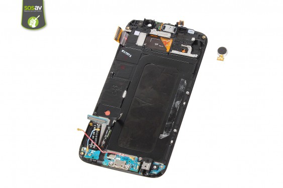

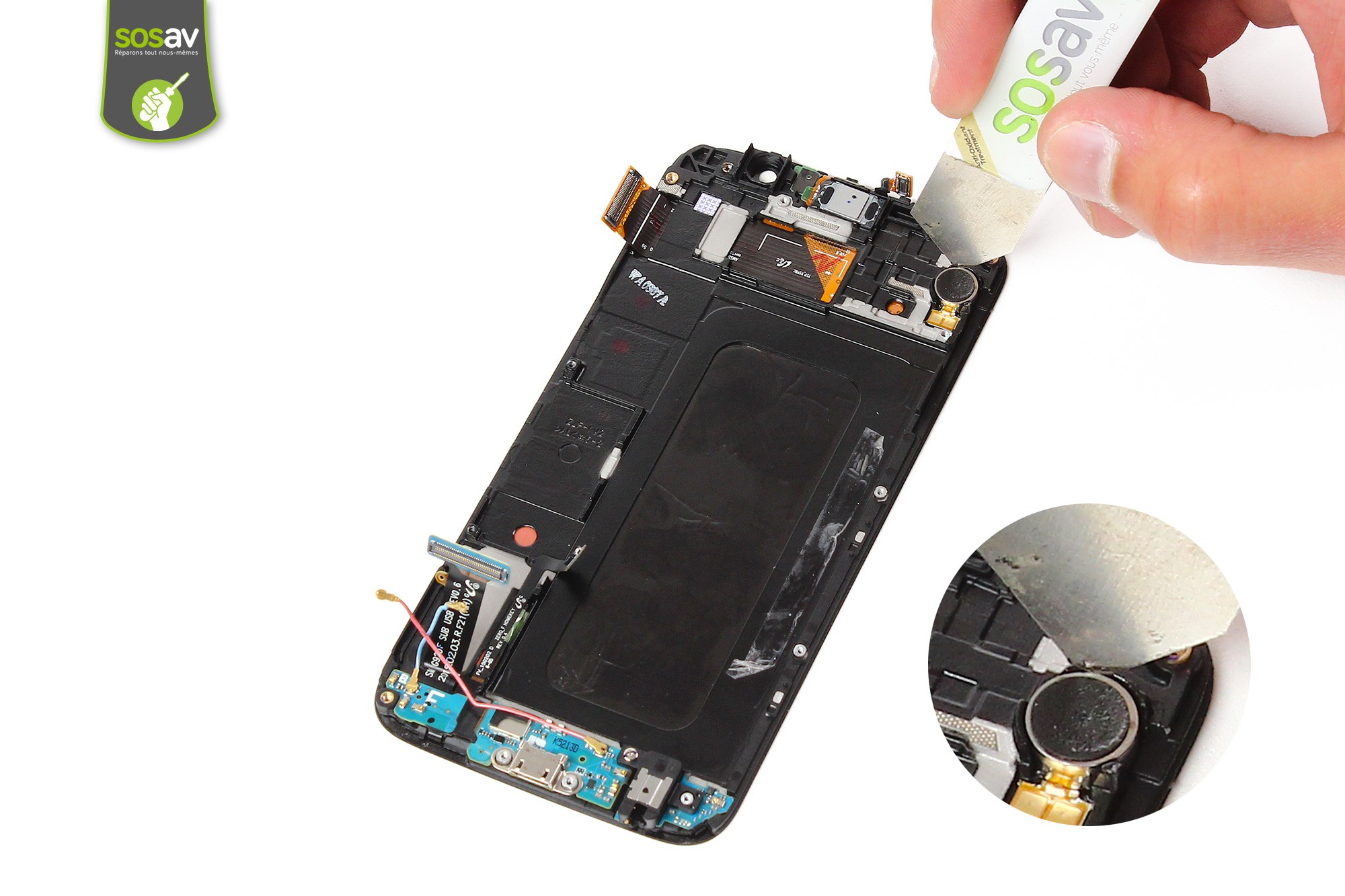

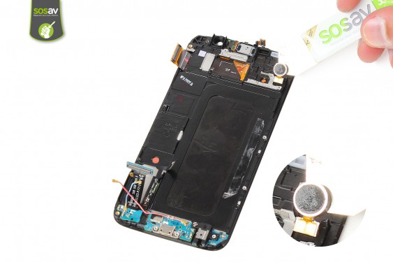

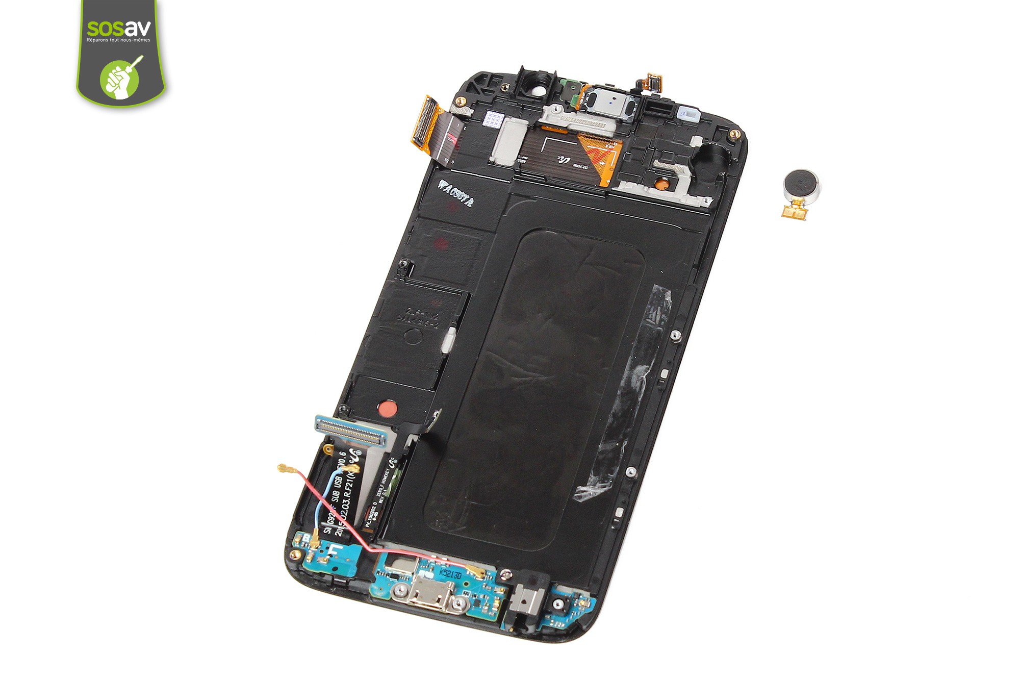

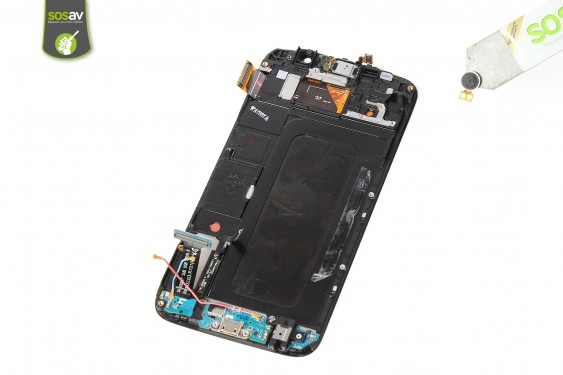

Insérez une spatule iSesamo entre le châssis et le vibreur. Faites ensuite levier afin de décoller délicatement le vibreur du téléphone.Procédez ensuite à son retrait.
Le vibreur du Galaxy S6 est désormais démonté.Procédez à son remplacement par une pièce neuve si cela est nécessaire.
