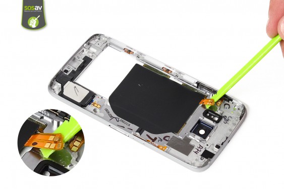

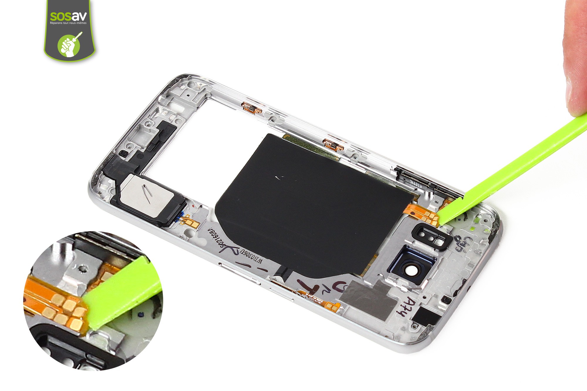

Reprenez la spatule en nylon pour décoller délicatement la nappe NFC / Chargeur à induction puis soulevez-la délicatement sans la déchirer ni l'abîmer.Soyez délicat lors de cette opération, la nappe NFC / Chargeur à induction est très fragile !

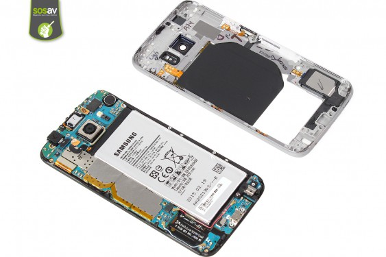

Saisissez puis retirez le châssis interne du téléphone.Le châssis interne du Galaxy S6 est désormais démonté.

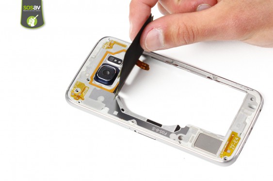

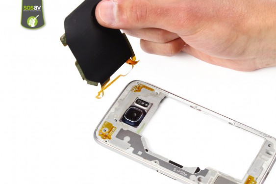

Utilisez une spatule afin de décollez du châssis interner la partie des connecteurs de la nappe NFC / Chargeur à induction.Saisissez ensuite délicatement la nappe puis décollez et retirez-la.

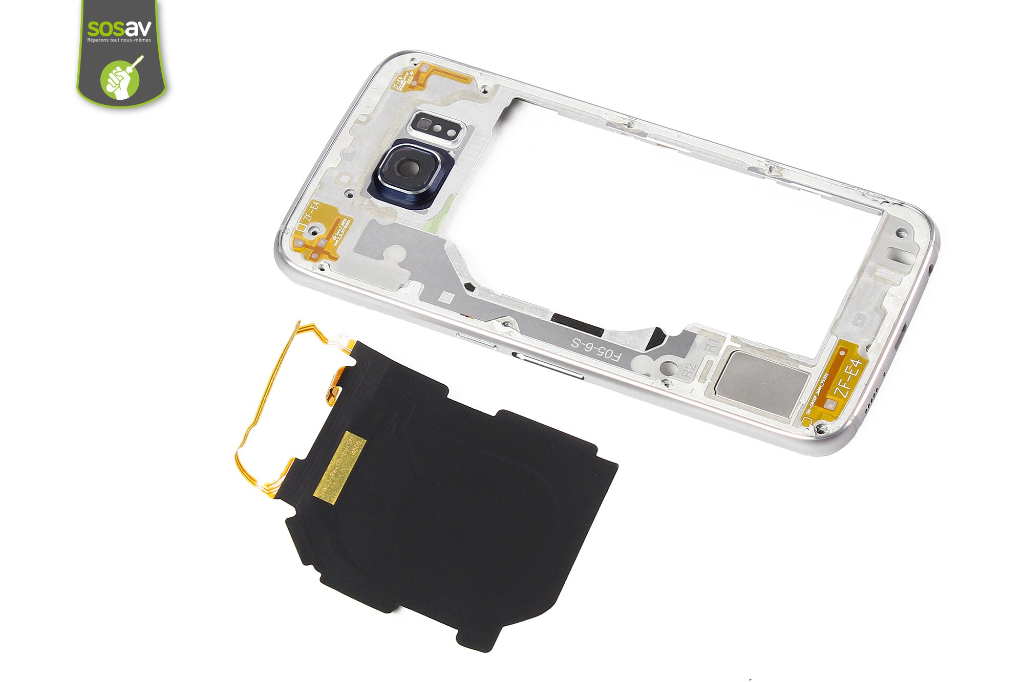

La nappe NFC / Chargeur à induction de votre Galaxy S6 est désormais démontée.Procédez à son remplacement par une pièce neuve si cela est nécessaire.
