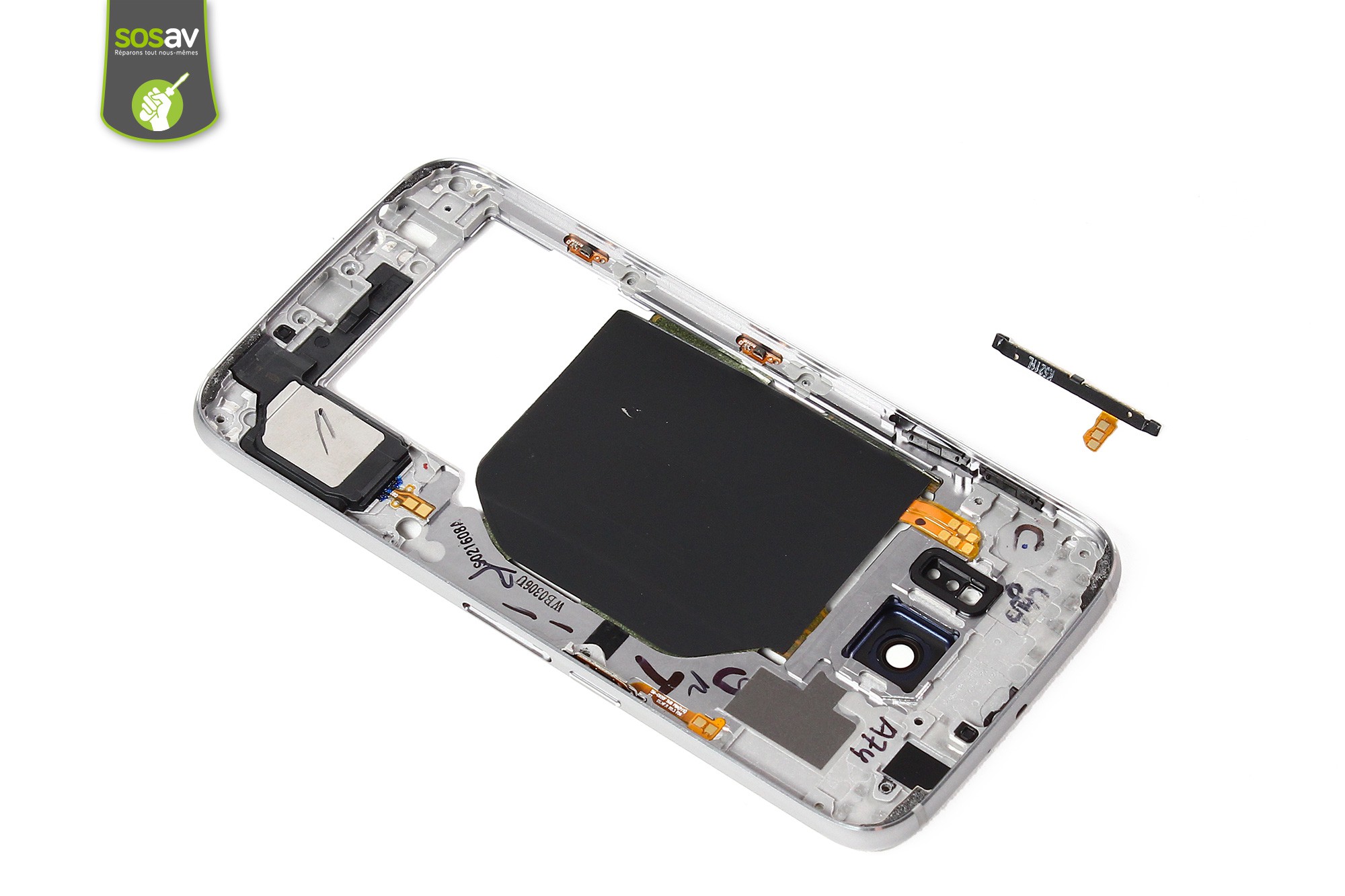

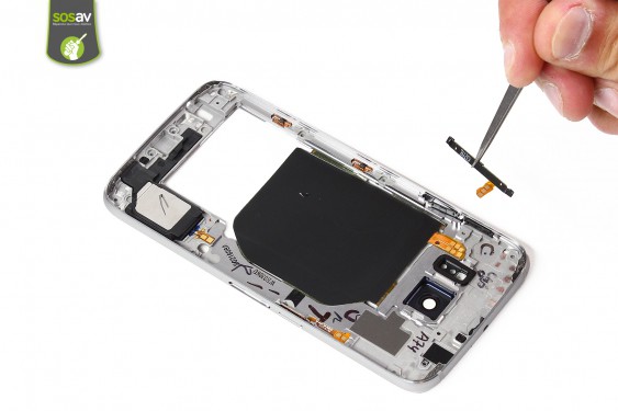

A l'aide d'une spatule en nylon, décollez la partie connecteur de la nappe bouton volume.A l'aide de la pince, saisissez ensuite la nappe bouton volume puis procédez à son retrait.
La nappe bouton volume du Galaxy S6 est désormais démontée.Procédez à son remplacement par une pièce neuve si cela est nécessaire.
