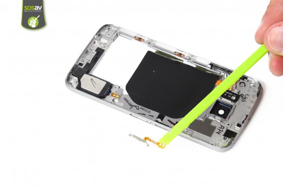

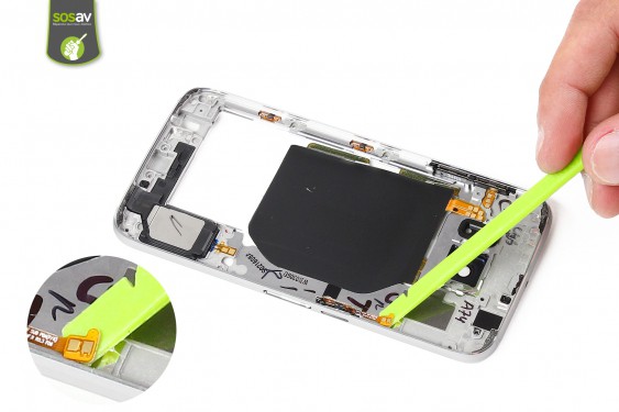

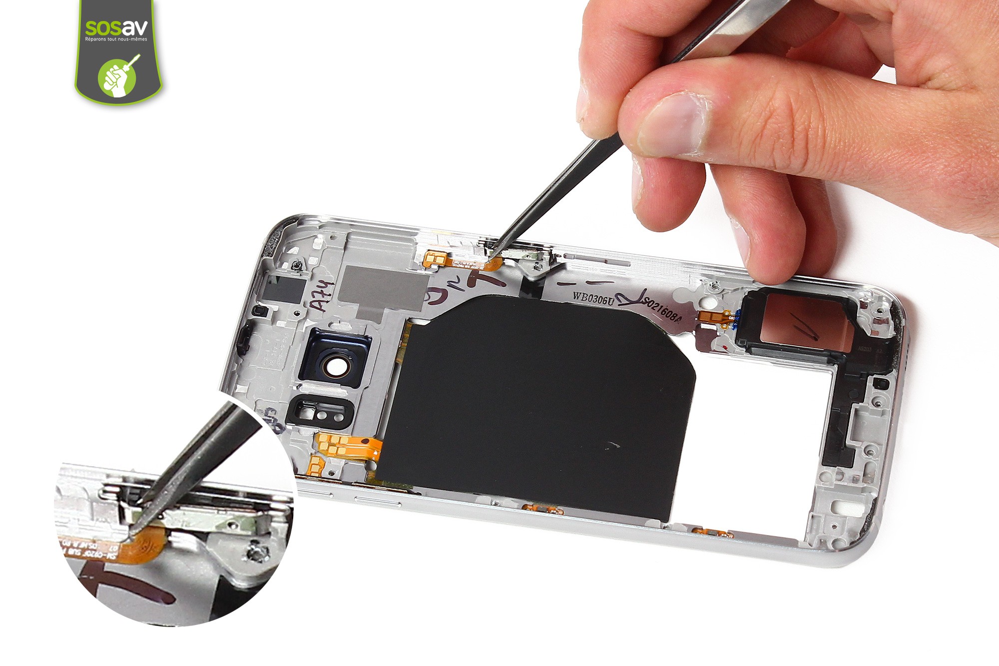

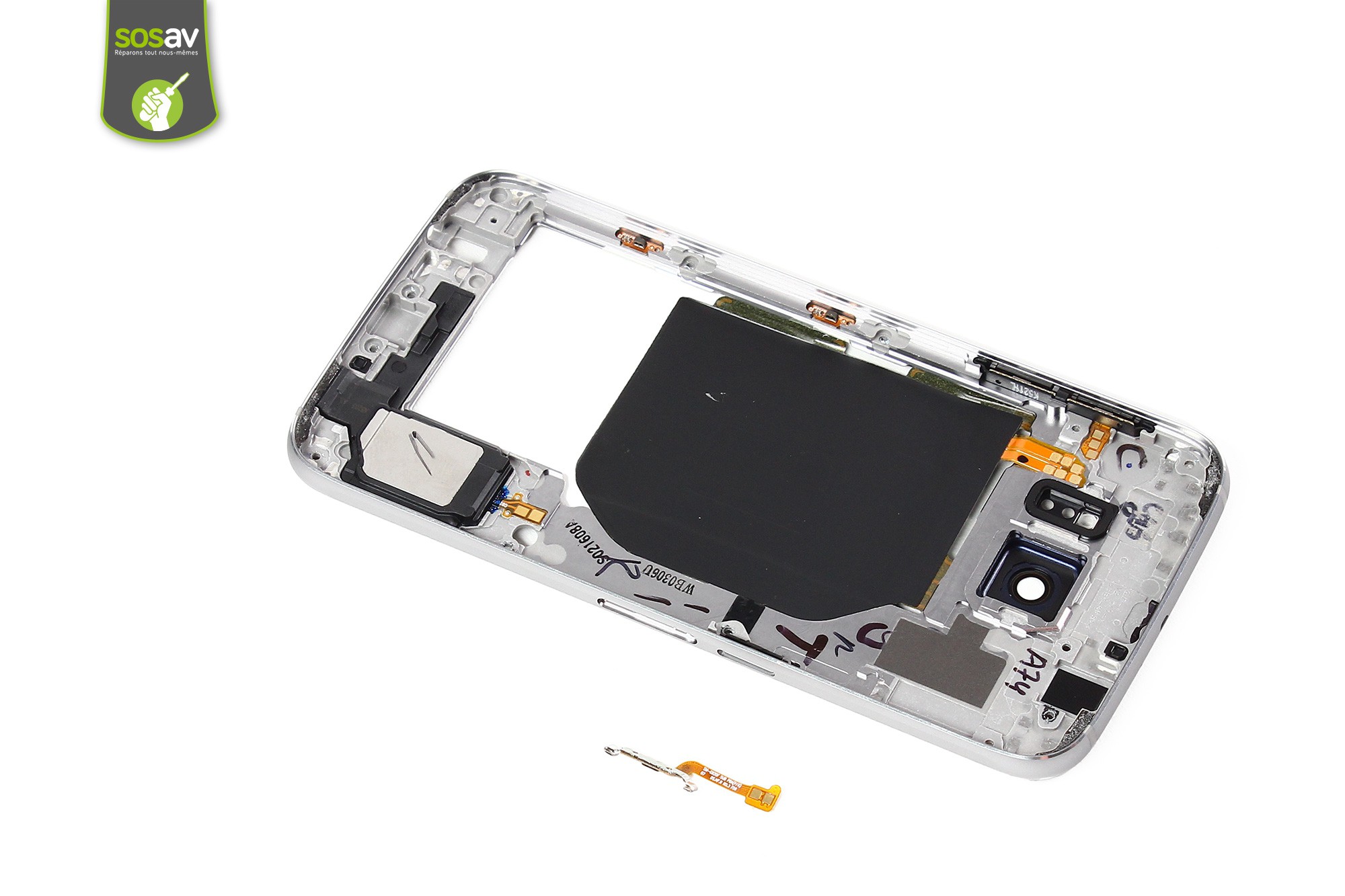

Utilisez une pince pour saisir la nappe bouton power puis retirez le côté bouton du châssis.Reprenez la spatule en nylon pour décoller la nappe bouton power puis procédez à son retrait.
La nappe bouton power du Galaxy S6 est désormais démontée.Procédez à son remplacement par une pièce neuve si cela est nécessaire.
