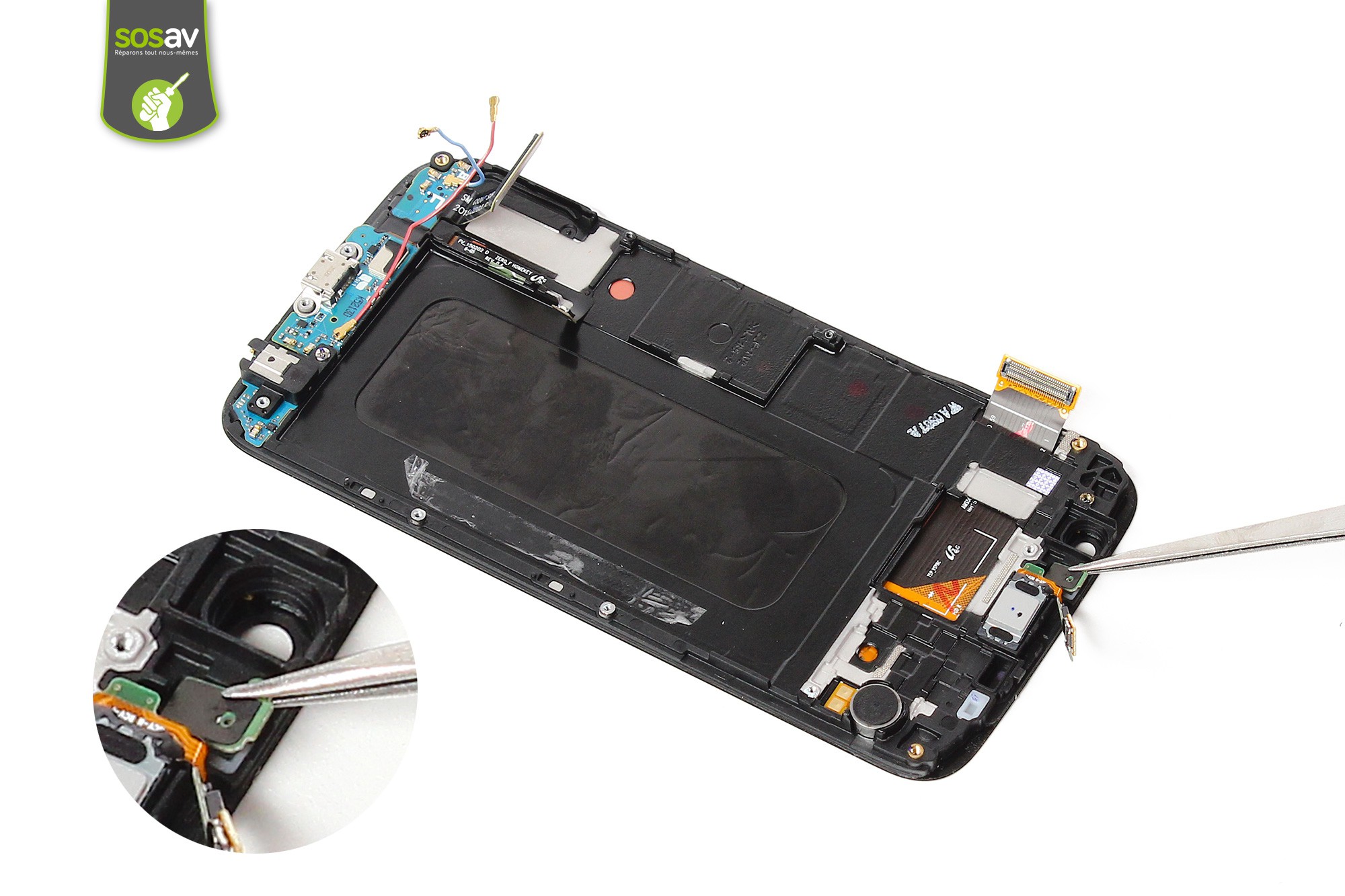

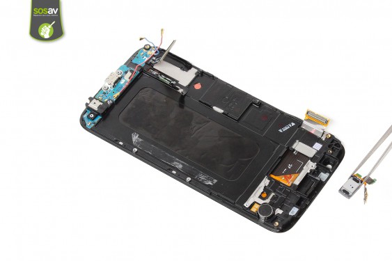

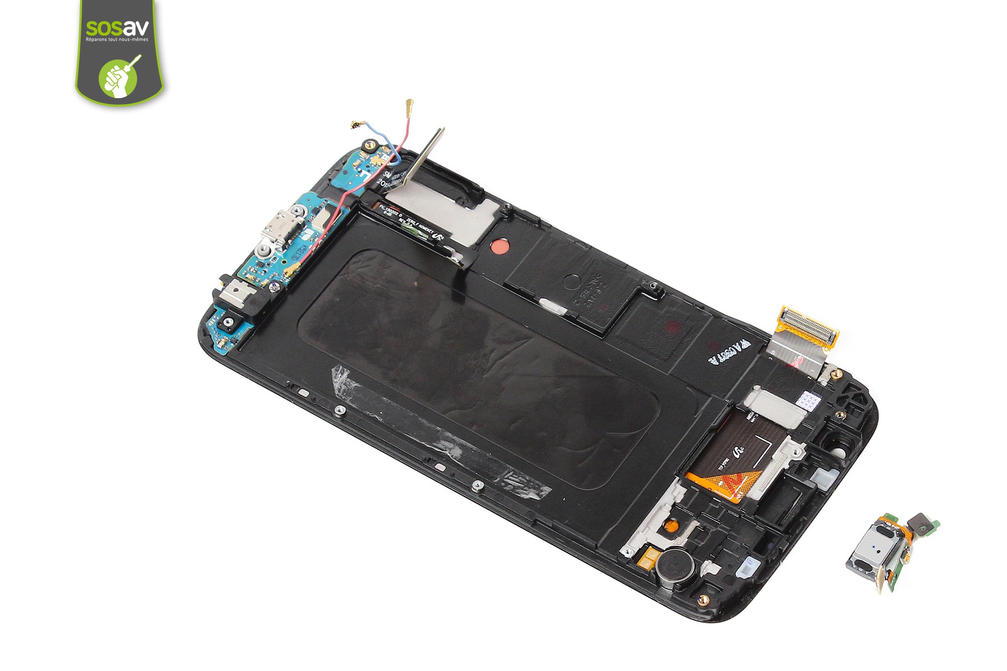

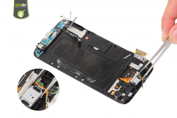

A l'aide de la pince, saisissez le haut-parleur interne puis procédez à son retrait du téléphone.
Le haut-parleur interne/LED infrarouge de votre Galaxy S6 est désormais démonté.Procédez à son remplacement par une pièce neuve si cela est nécessaire.
