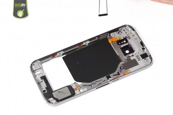

Insérez à présent l'outil d'éjection du tiroir SIM dans le trou prévu à cet effet sur la tranche droite du téléphone.Poussez sur l'outil afin d'éjecter le tiroir, saisissez le tiroir SIM puis retirez-le.Le tiroir SIM ainsi que la carte SIM sont désormais démontés.

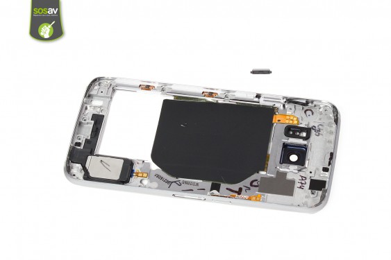

Saisissez puis retirez le châssis externe du téléphone.Le châssis externe du Galaxy S6 est désormais démonté.

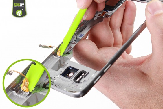

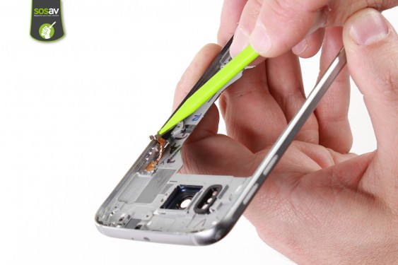

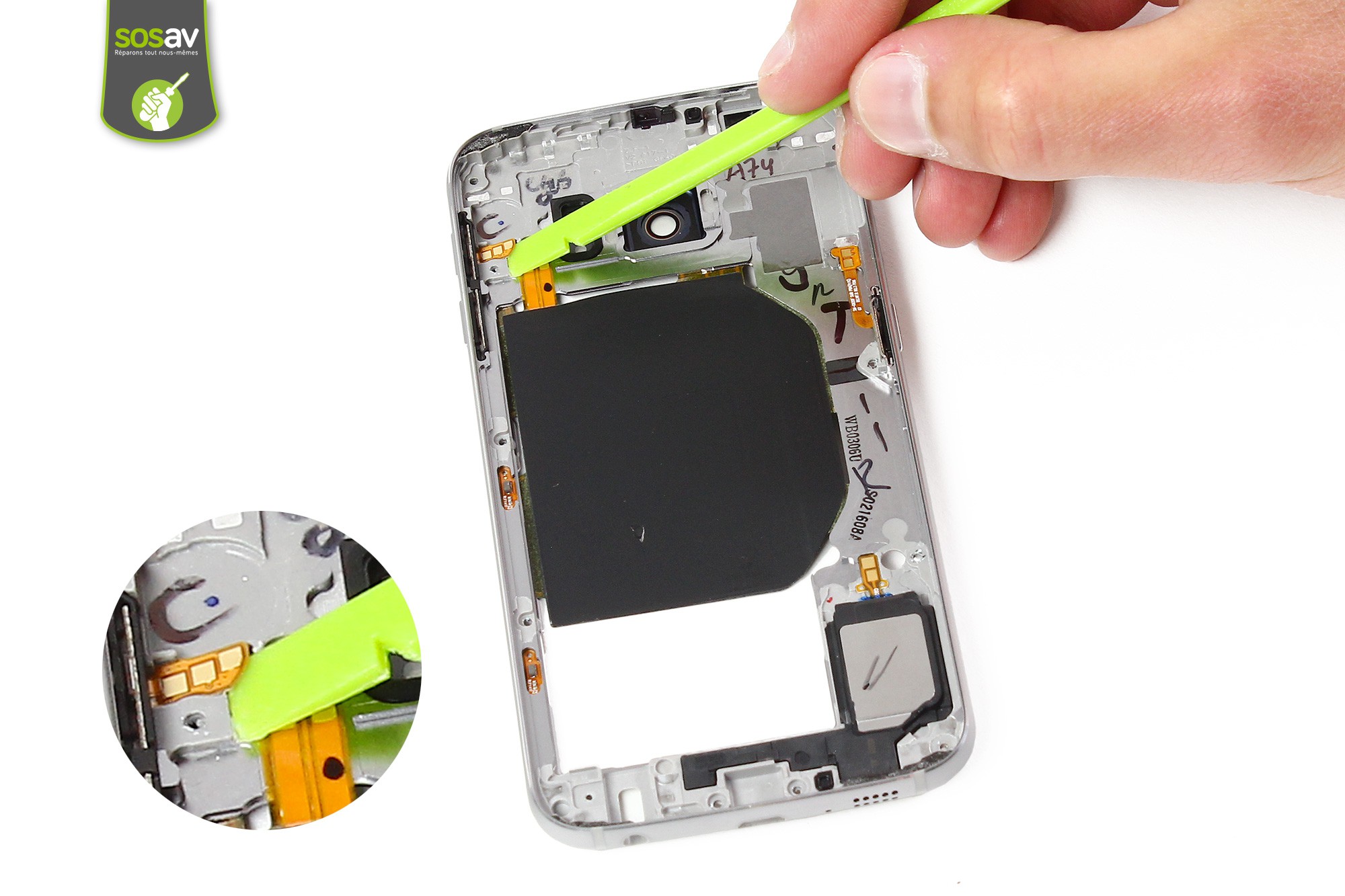

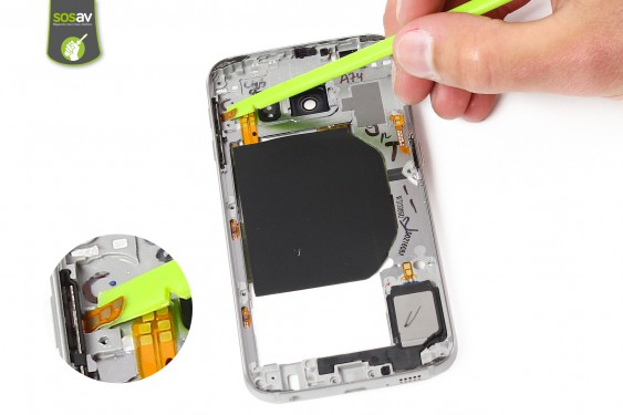

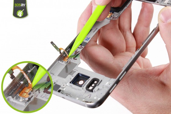

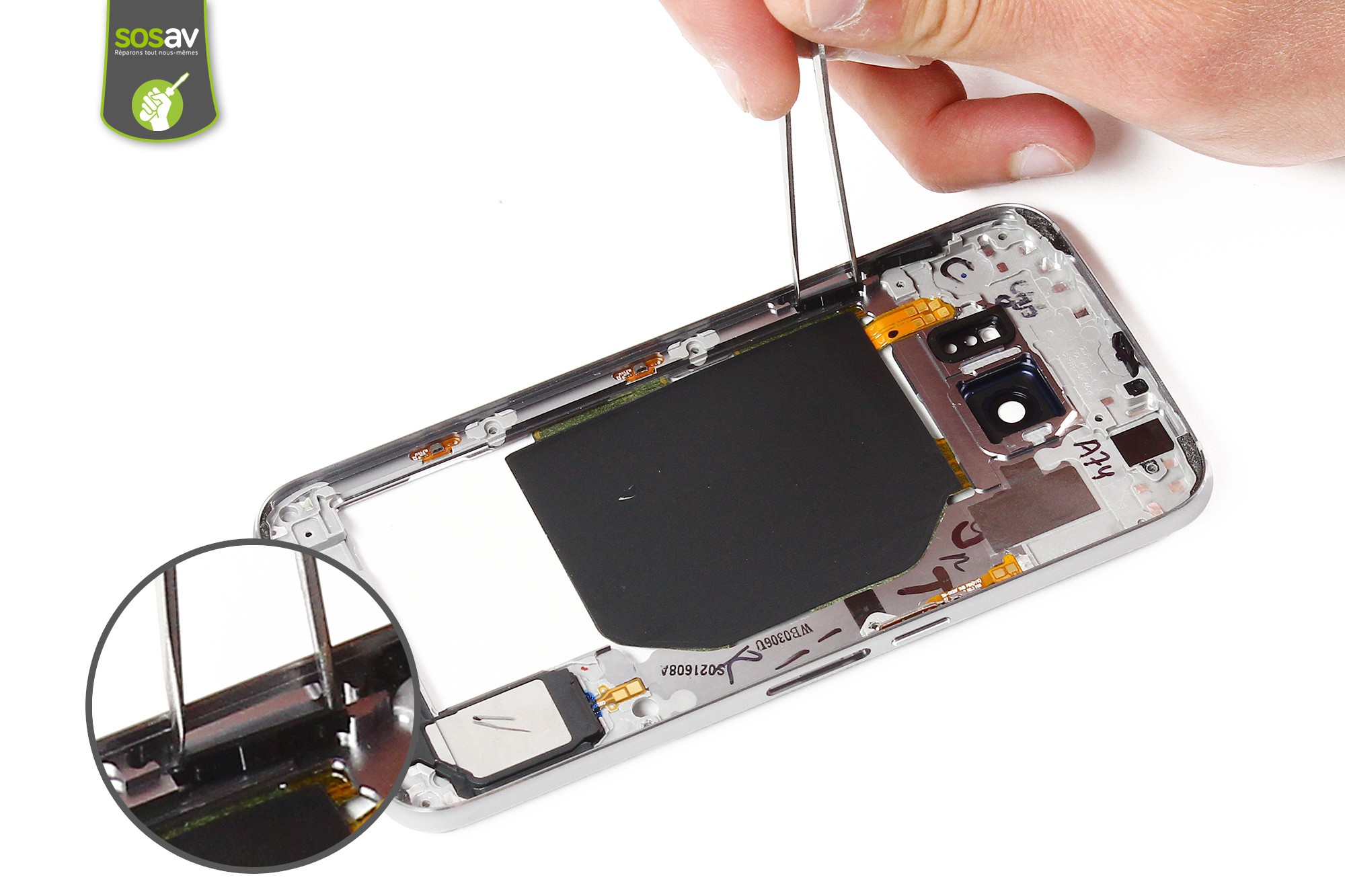

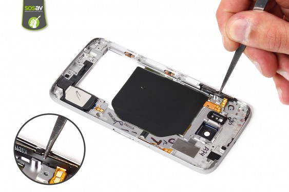

A l'aide de la spatule en nylon, décollez la partie connecteur de la nappe bouton volume.Puis avec la pince, saisissez et retirez la nappe boutons volume.La nappe boutons volume du Galaxy S6 est désormais démontée.

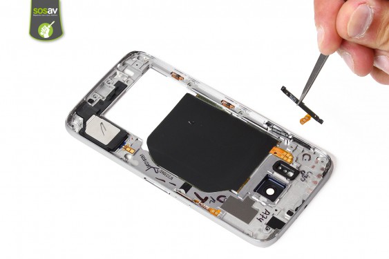

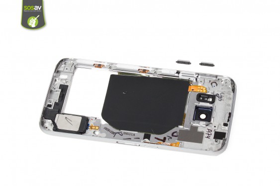

Conservez la pince pour saisir le bouton de volume inférieur puis retirez-le.Répétez l'opération de retrait pour le second bouton.Les boutons volume sont désormais démontés.

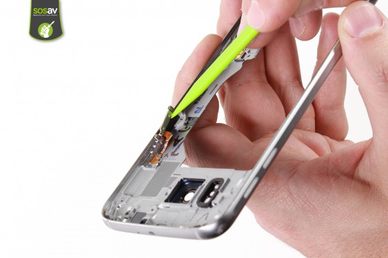

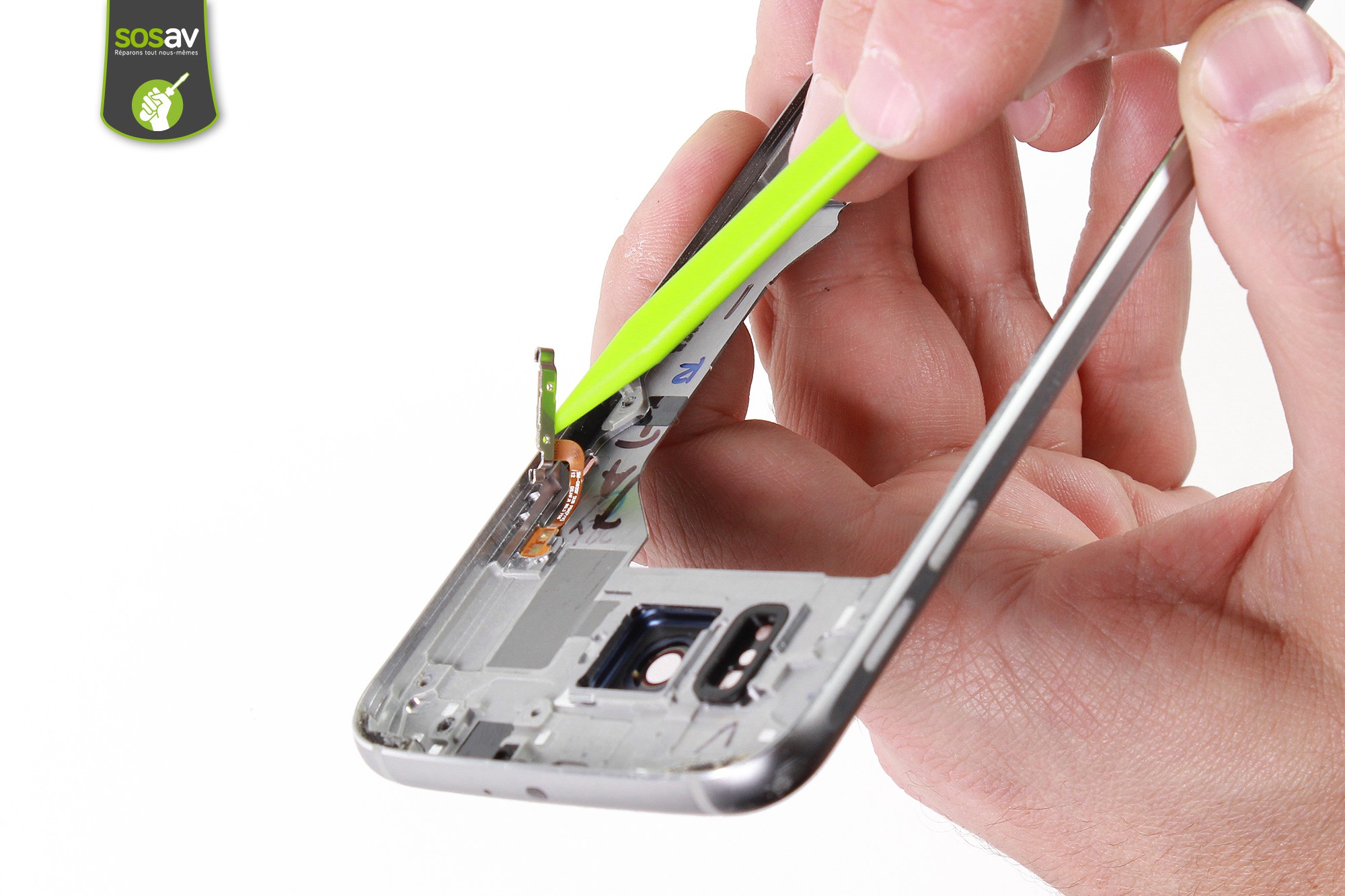

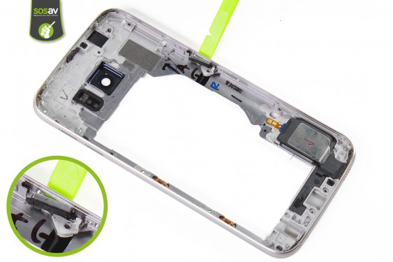

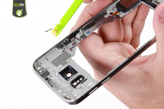

Puis insérez la pointe d'une spatule en nylon dans les cavités du cache du bouton power dans le but de le retirer.

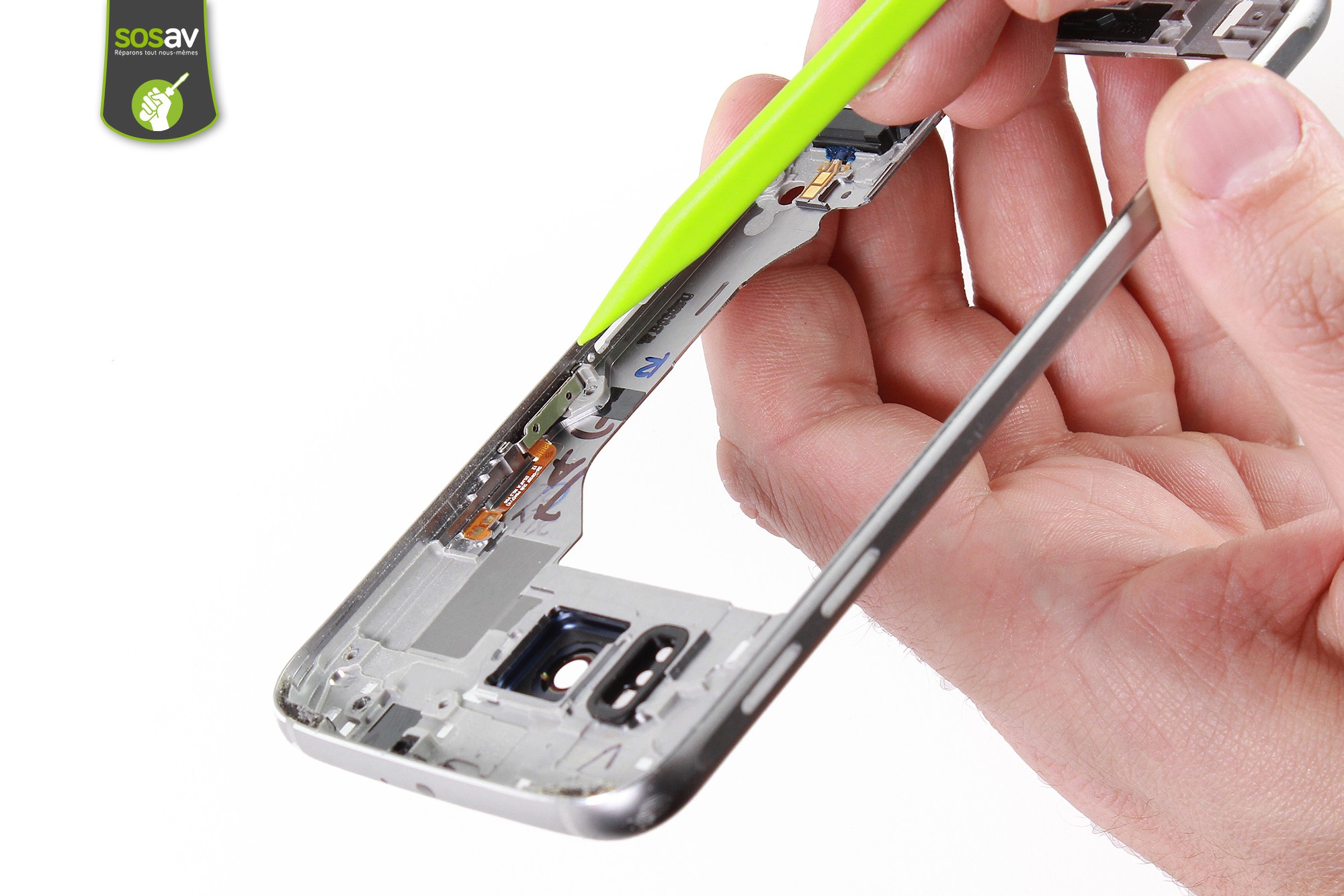

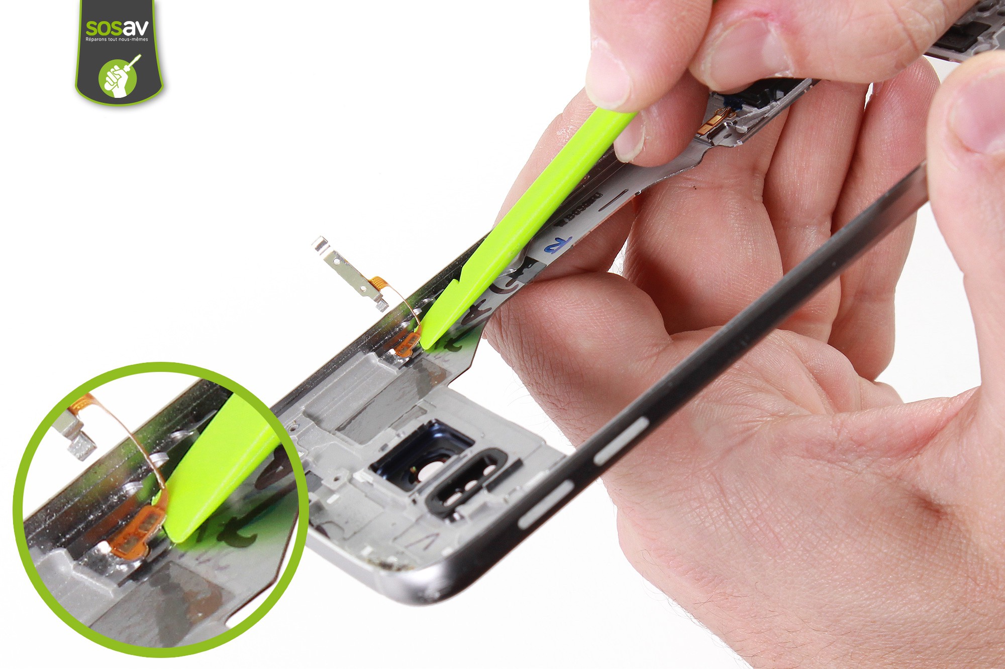

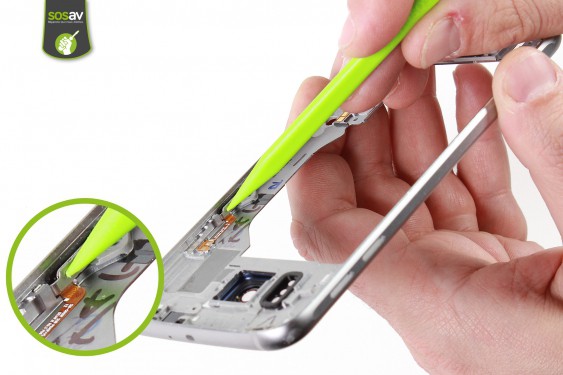

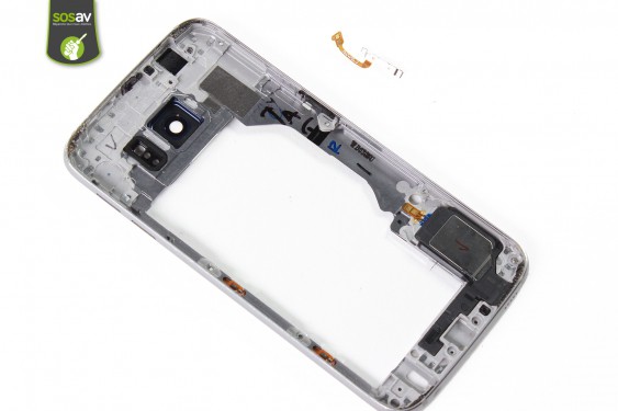

Toujours avec la pointe de la spatule en nylon, commencez à décoller la nappe du bouton power du châssis.

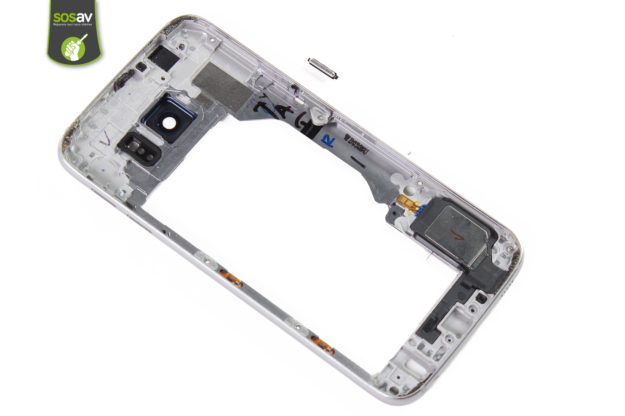

Continuez à décoller délicatement la nappe du bouton power pour le retirer entièrement.

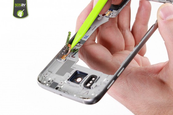

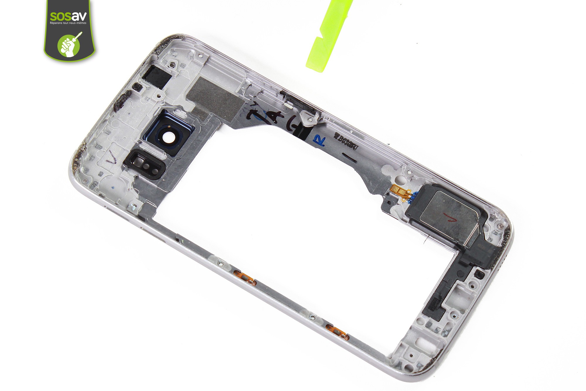

Il ne vous reste plus qu'à retirer le bouton power en le poussant hors de son logement grâce à la spatule en nylon.
Le châssis externe de votre Galaxy S6 est desormais entièrement démonté.Vous pouvez procéder à son remplacement si cela est nécessaire.
