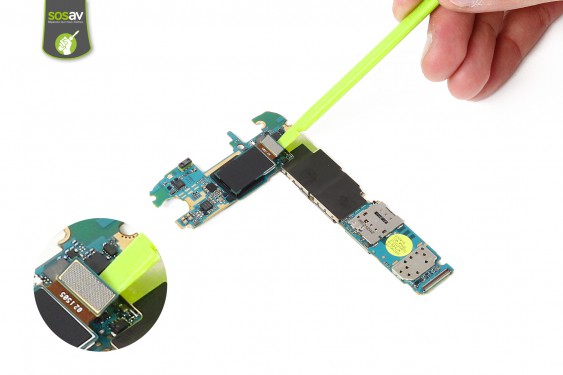

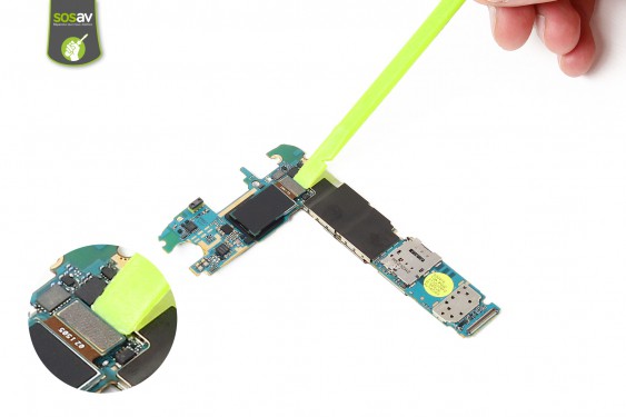

Déconnectez ensuite le câble d'interconnexion WiFi côté carte mère à l'aide de la spatule en nylon.Poursuivez avec la spatule en soulevant délicatement la carte mère et en la faisant basculer à l'envers, comme indiqué sur les photos 3 et 4 de cette étape.

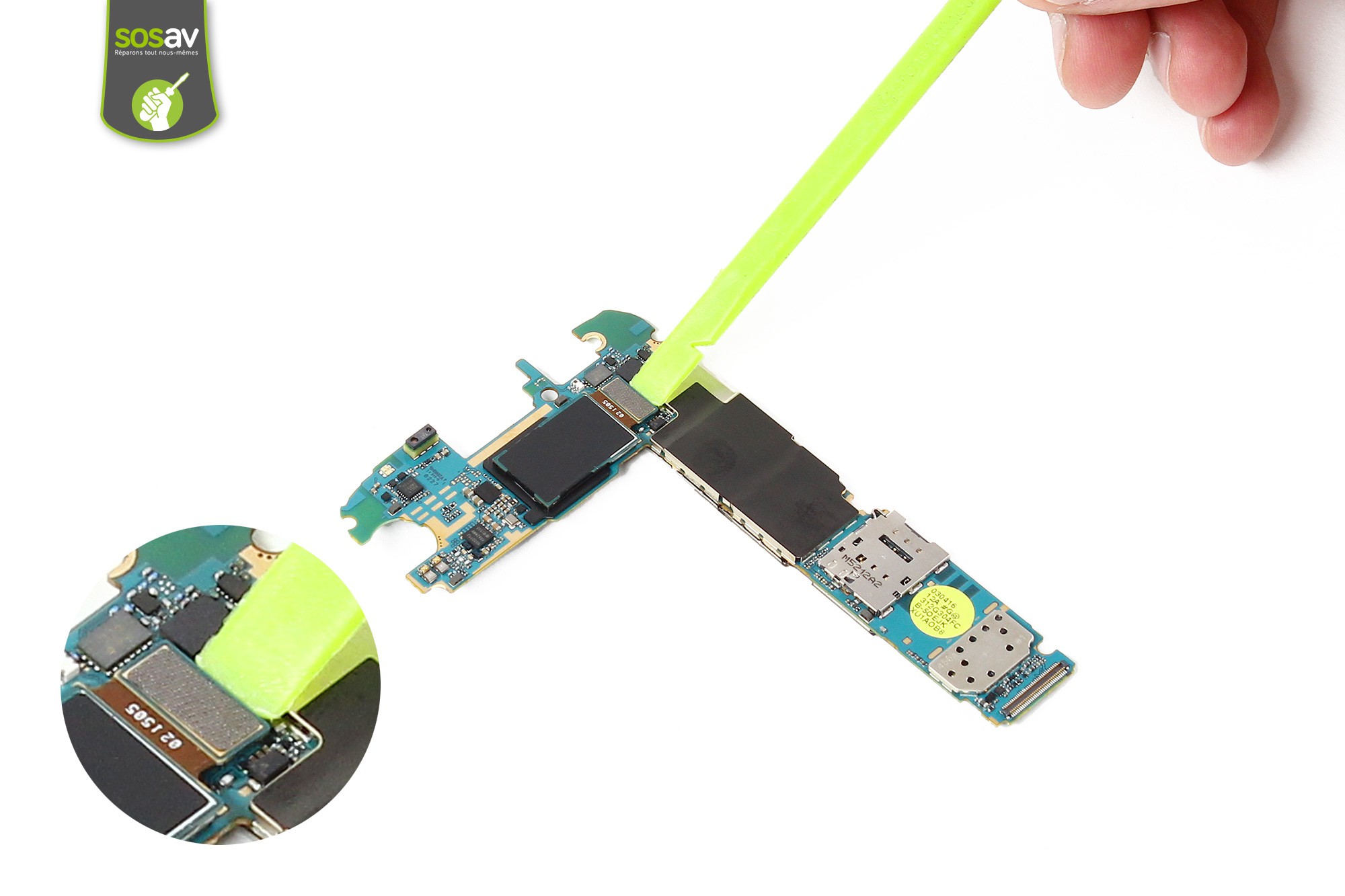

La carte mère est désormais retournée.Avec la spatule en nylon, déconnectez délicatement le connecteur de charge de la carte mère.La carte mère est désormais partiellement démontée.

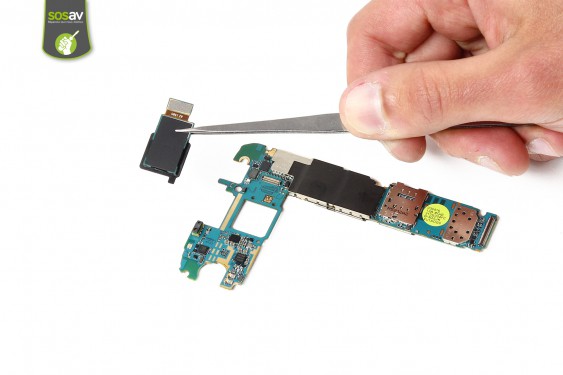

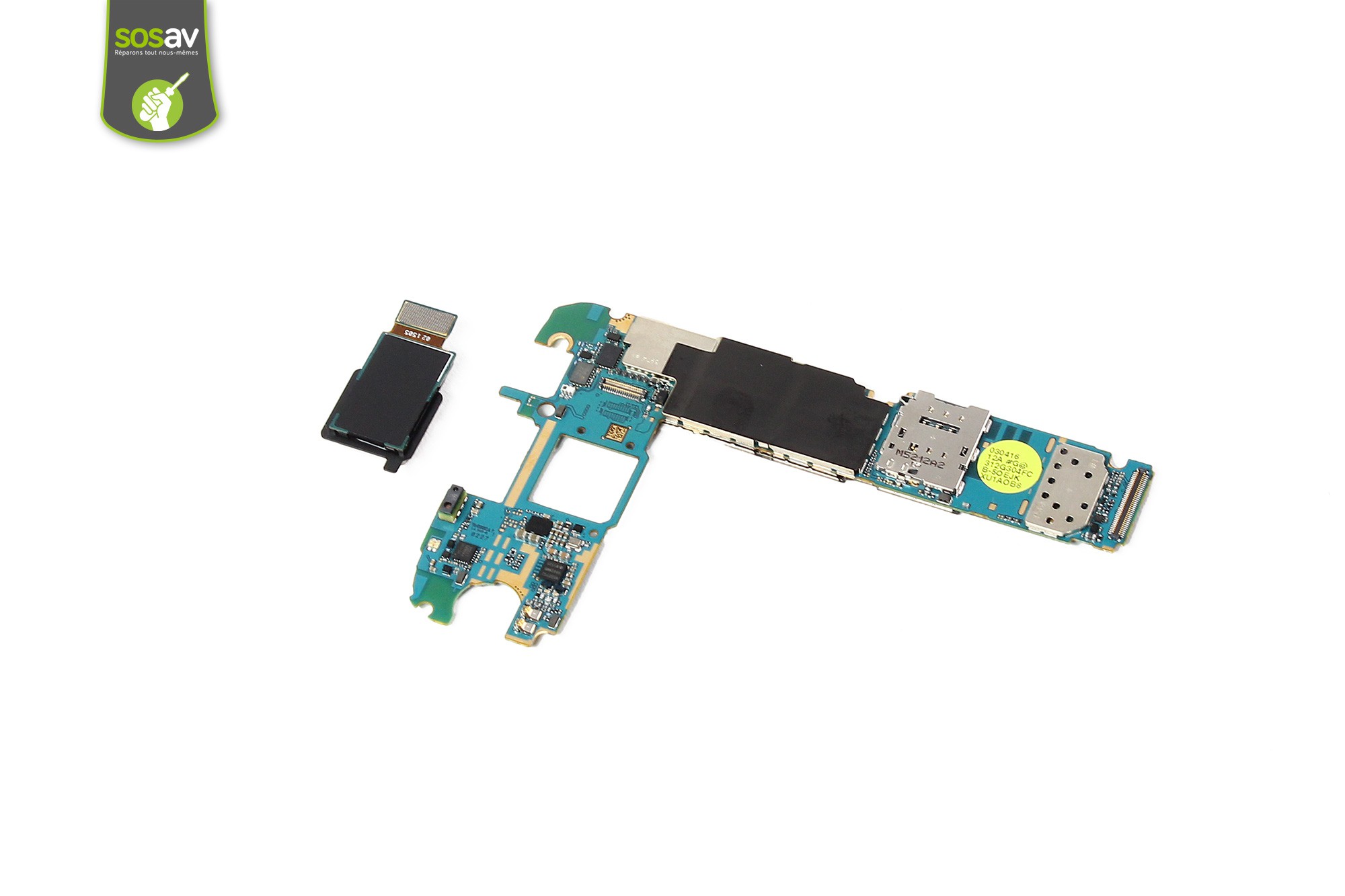

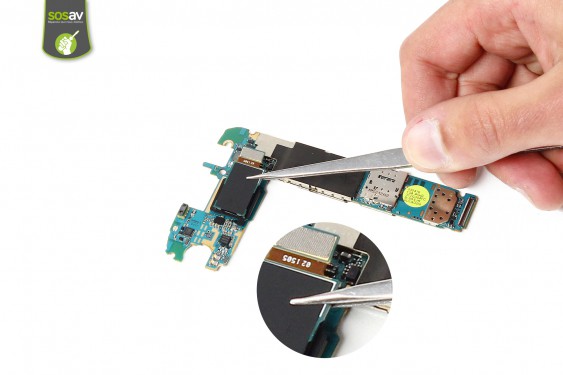

Utilisez la spatule en nylon afin de déconnecter la caméra arrière.A l'aide de la pince, saisissez ensuite la caméra arrière puis retirez-la.
La carte mère du Galaxy S6 est désormais démontée.Procédez à son remplacement par une pièce neuve si cela est nécessaire.
