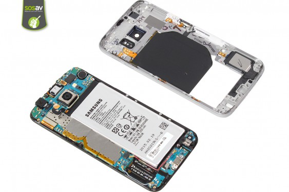

Saisissez puis retirez le châssis interne du téléphone.Le châssis interne du Galaxy S6 est désormais démonté.

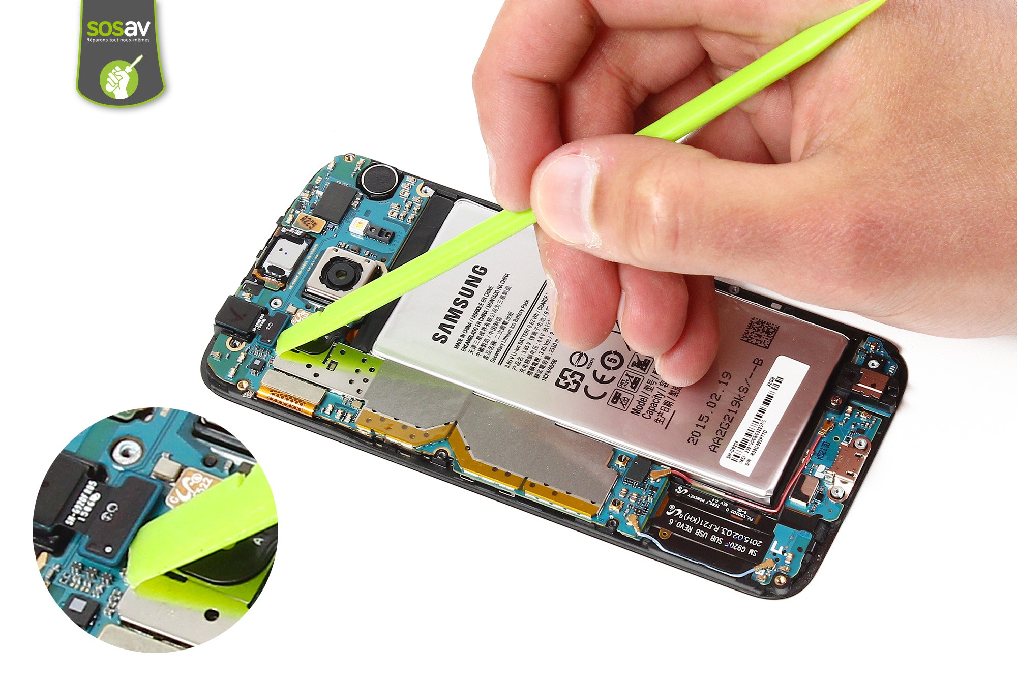

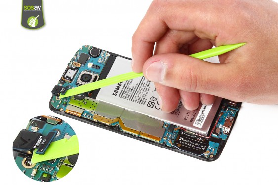

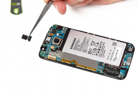

A l'aide d'une spatule en nylon, faites délicatement levier afin de déconnecter la caméra avant.Utilisez ensuite la pince afin de saisir et procéder au retrait de cette dernière.

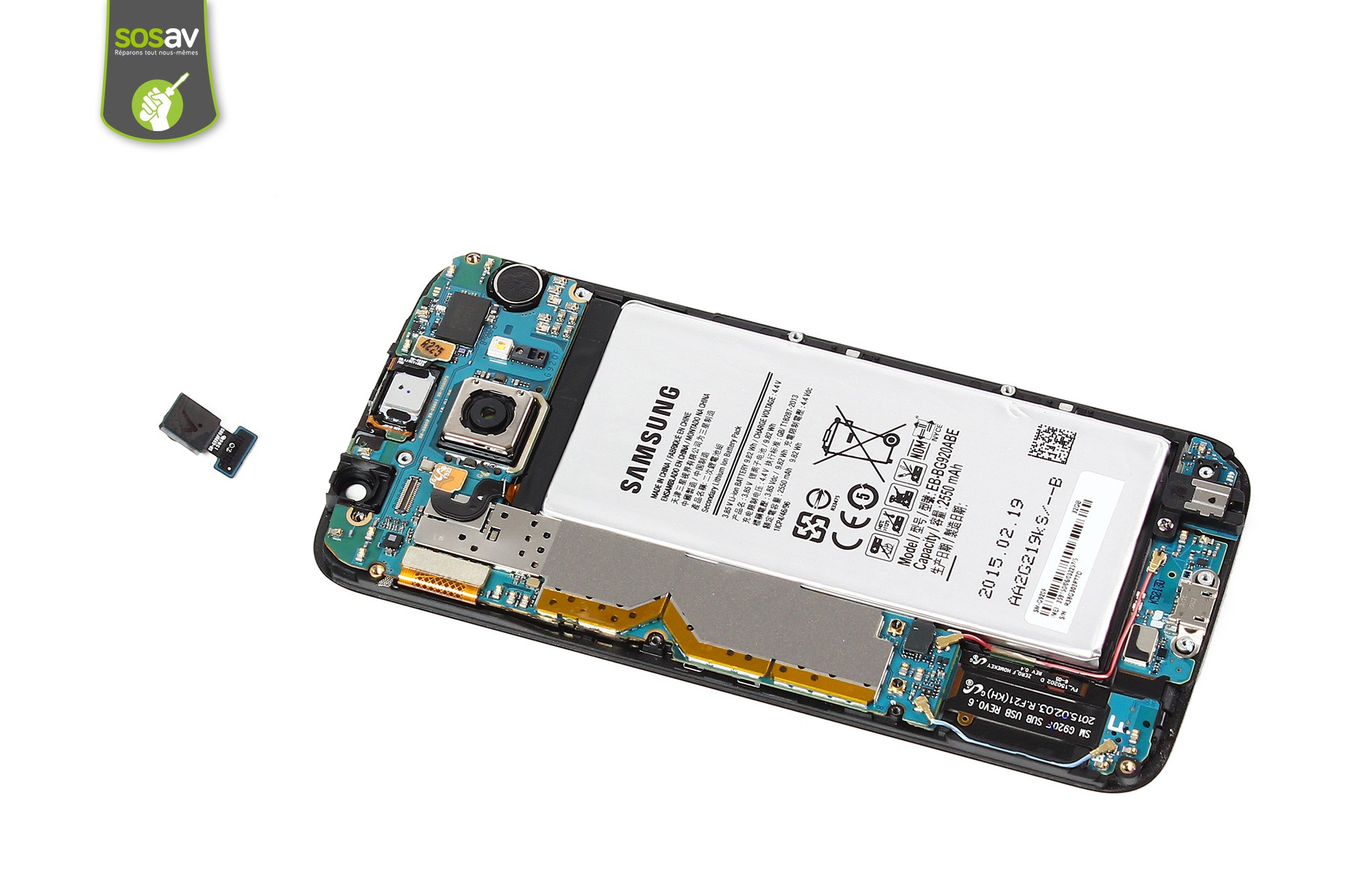

La caméra avant du Galaxy S6 est désormais démontée.Procédez à son remplacement par une pièce neuve si cela est nécessaire.
