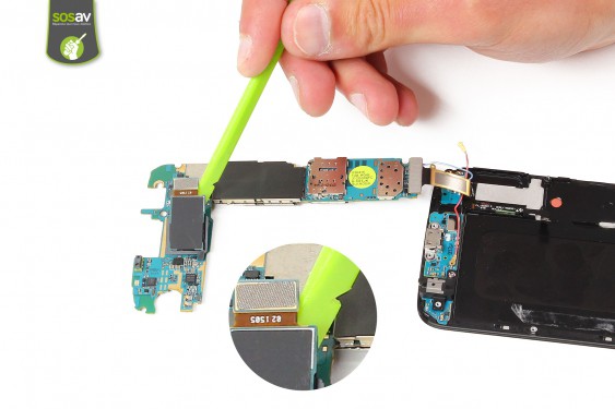

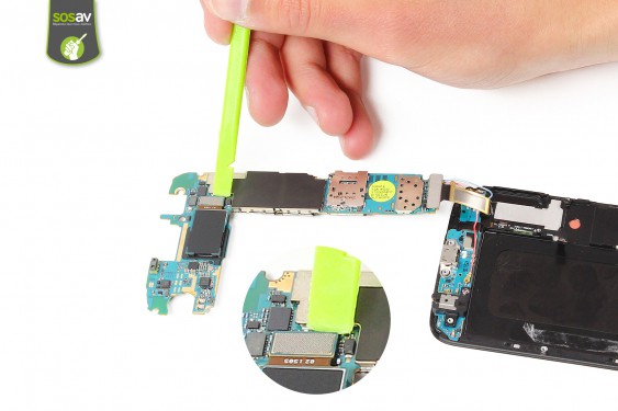

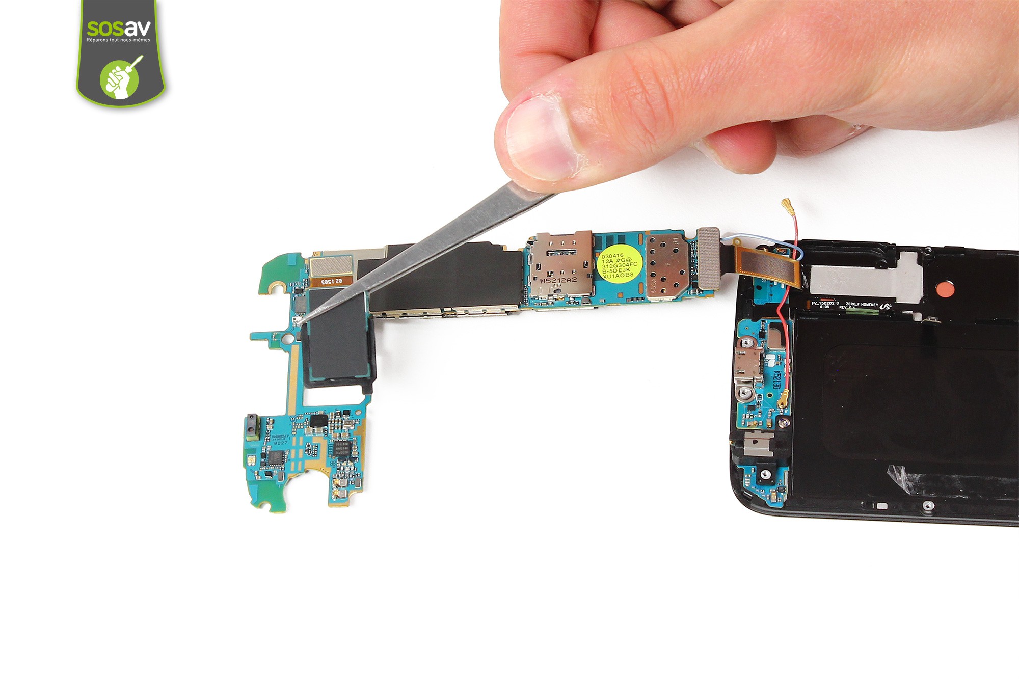

Déconnectez ensuite le câble d'interconnexion WiFi côté carte mère à l'aide de la spatule en nylon.Poursuivez avec la spatule afin de soulever délicatement la carte mère et de la faire basculer à l'envers, comme indiqué sur les photos 3 et 4 de cette étape.

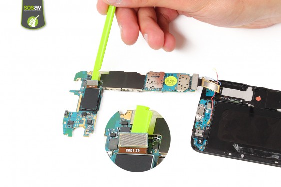

La carte mère est désormais retournée.Servez-vous de la spatule en nylon pour déconnecter délicatement la caméra arrière.

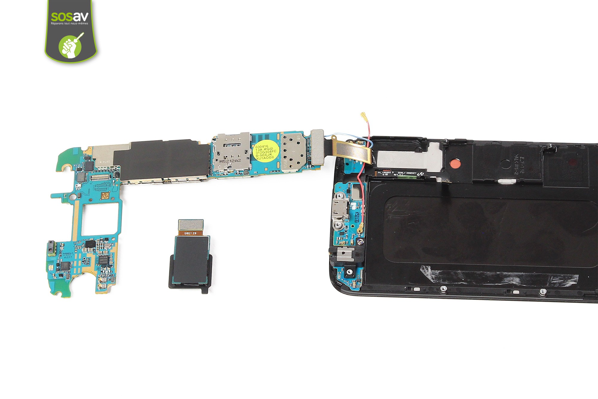

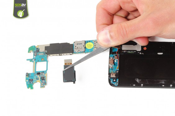

A l'aide de la pince, saisissez la caméra arrière puis retirez-la.
La caméra arrière du Galaxy S6 est désormais démontée.Procédez à son remplacement par une pièce neuve si cela est nécessaire.
