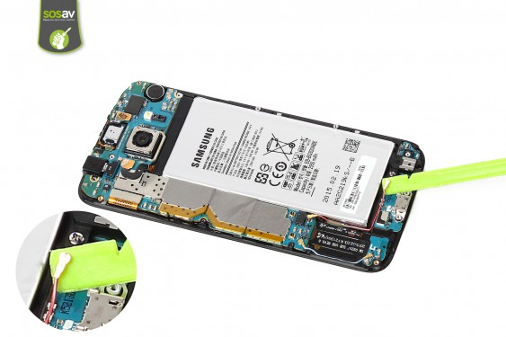

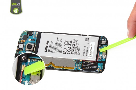

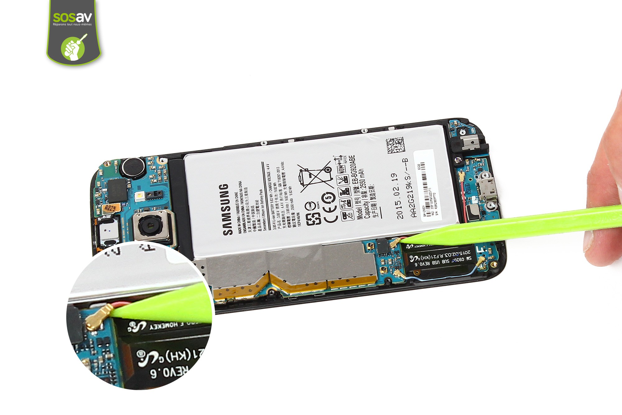

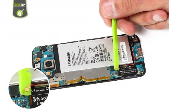

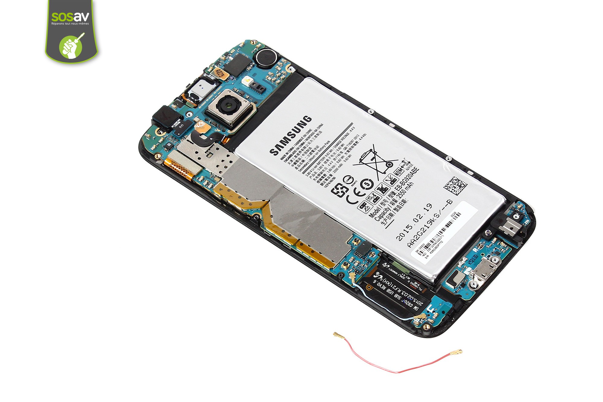

Servez-vous de la pointe de la spatule en nylon pour déconnecter le câble d'interconnexion côté carte mère et côté connecteur de charge.

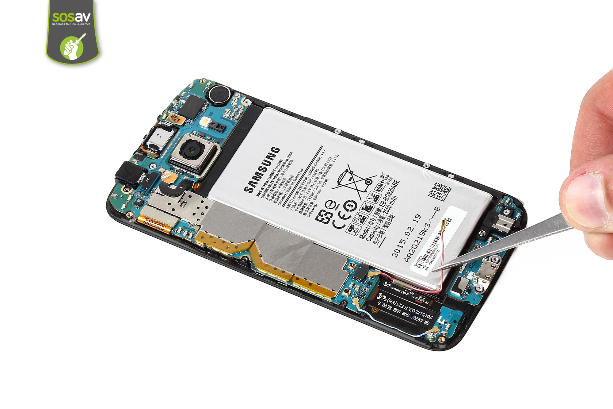

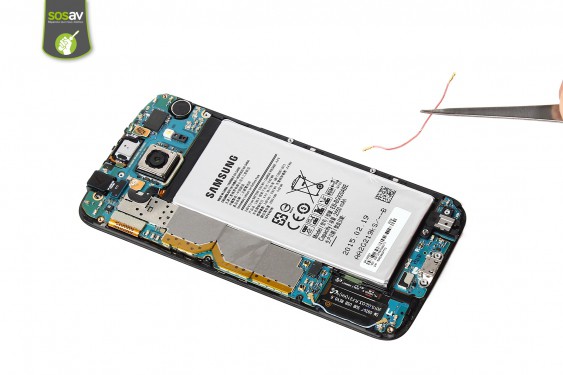

A l'aide de la pince, procédez ensuite au retrait du câble d'interconnexion WiFi.
Le câble d'interconnexion WiFi du Galaxy S6 est désormais démonté.Procédez à son remplacement par une pièce neuve si cela est nécessaire.
