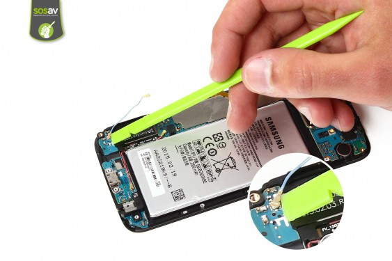

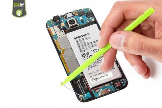

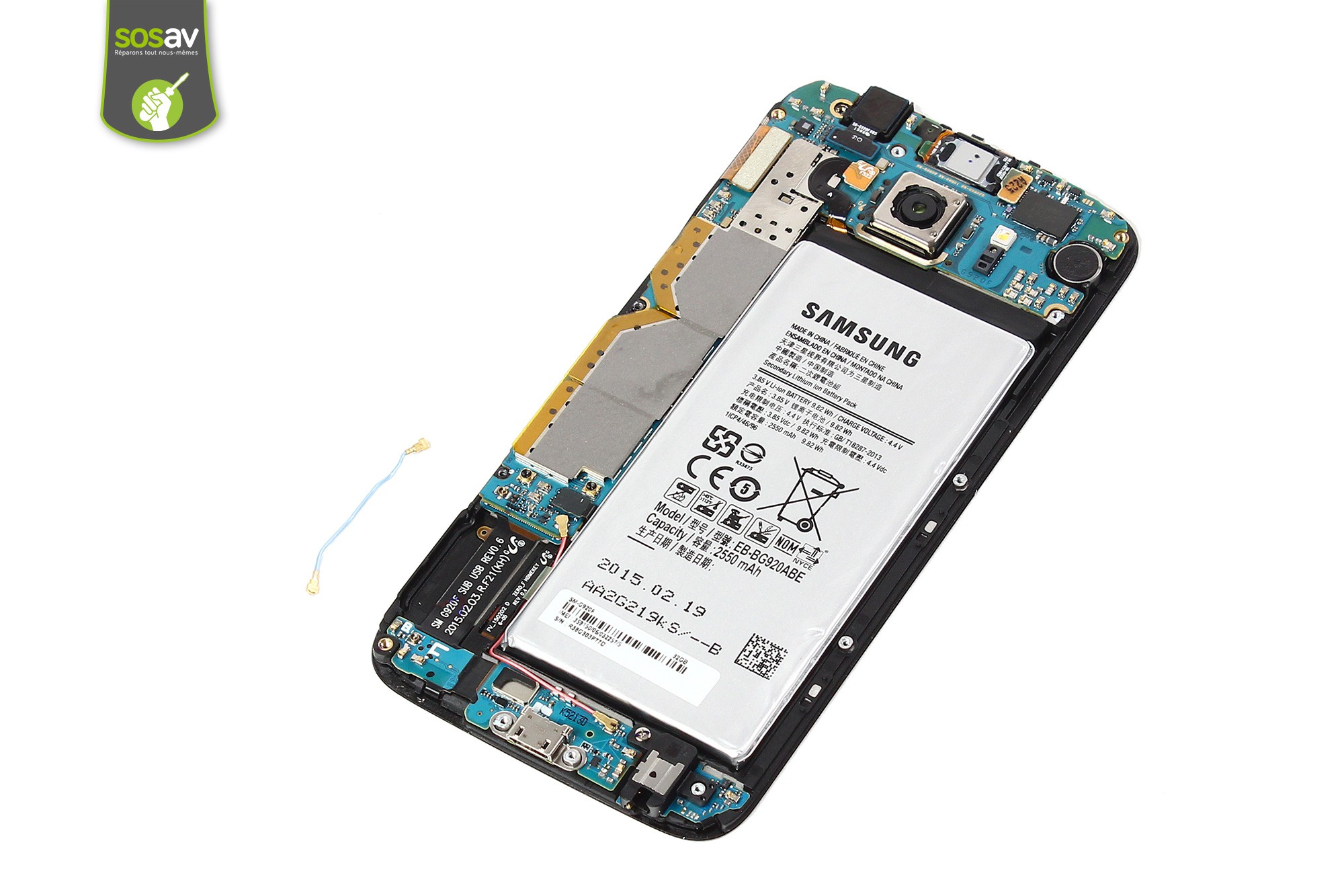

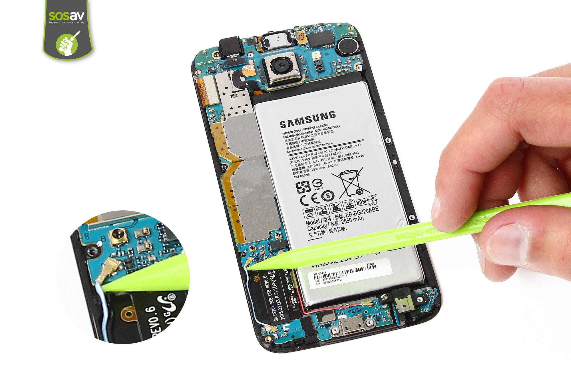

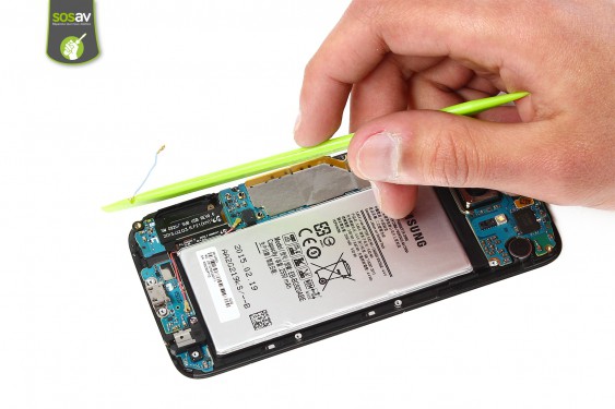

Servez-vous de la pointe de la spatule en nylon pour déconnecter le câble d'interconnexion côté carte mère et côté connecteur de charge.Procédez ensuite au retrait du câble.
Le câble d'interconnexion GSM du Galaxy S6 est désomais démonté.Procédez à son remplacement par une pièce neuve si cela est nécessaire.
